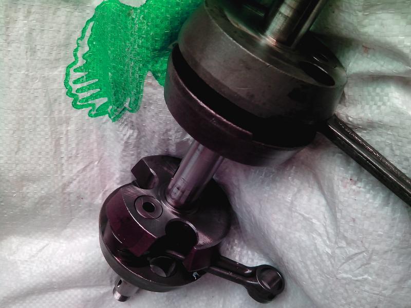

Пользуясь случаем, а почему у Привета на верхнем кривошипе вырезы, а на нижнем нет? Картера абсолютно одинаковые по объёму, подпоршневое и надпоршневое пространство тоже. Зачем так?
Не думаю, что дело в картерном сжатии. Может так надёжнее коленвал стяжным болтом обжимает цапфу в щеке? А разница в объёмах картера в одном двигателе у разных цилиндров встречается. Ямаха 3Ц2Т 50 л.с. - два верхниж цилиндра плотный картер, у нижнего под щёку моя ладонь проходит.
6 462
785
Re: О стабильности холостых мотора Вихрь-30
Для этого достаточно было бы сделать узкий паз? А не такие сектора выбирать?
У Привета оба картера плотные. Может это быть связано с попыткой скомпенсировать разницу по высоте выхлопа цилиндров?
Я свой Привет очень давно делал. Но мне кажется, что круглый у меня коленвал, не было этих вырезов. Это точно с П-22 вал? Не с П-25?
Могу ещё предположить, что это всё таки не с картерным сжатием связано, а с балансировкой. На обратной стороне этой же щеки стяжной болт, разрез, уступ на щеке, где головка болта расположена. Может это удалён металл для компенсации? И да, из-за всех этих вещей степень сжатия в картере нижнего цилиндра выше. Это факт.
yoric , у всех приветов щёки колен. вала круглые . Скорее всего , кто то делал ему ремонт и для удобства вырезали таким образом , что бы можно было зажать щеку в тисках .
Несогласная я... Валы от П22. У меня 6 верхних кривошипов до недавнего времени было, на всех эти вырезы. И на валах из почти новых моторов, которые никто не мог перепрессовывать. С другой стороны от вырезов узкий паз, уступ и стяжной болт, почти заполнивший этот уступ, убыль металла там гораздо меньше, чем с этой стороны. Это скорее как для разбалансировки сделано.
Виталь, может в разные годы были разные валы? Вот у меня в голове сидит, что круглый вал. Но фото Ёрика - не фотошоп же.
