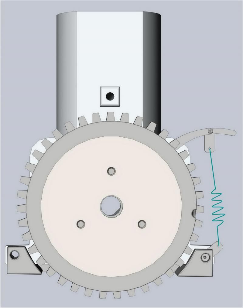

Еще летом, на воде пытался добиться постоянно стабильных устойчивых холостых на 30ке, но получалось, что чуть по резче сбросишь газ, и мотор работает не так, слышно на слух даже, что обороты меняются, от того насколько довернуть ручку газа при сбросе, и каждый раз по разному. Сейчас осматривая мотор, и испытывая новое, свеже сделанное зажигание, заметил, что при неизменной закрытой заслонке карба, от того насколько сильно довернута на сброс ручка, поворачивается платформа зажигания, не имея своего упора в крайнем положении. Получается, что при сбросе газа, имеем каждый раз, разный угол зажигания, и в итоге разные обороты. Мне лично, хочется чтоб единожды поставленные, были всегда. Вот думаю, что если самому сделать этот упор?, болтик например по ходу подвижного основания... есть мысли?

это я все проверил, правда пружина не родная, но какая бы она не была, рычажок опережения получается уже под углом неудачным, и платформа гуляет, а не опирается четко на него, заслонка карба в это время закрыта.
обороты то не сильно разные каждый раз, неисправности нет, это не жалоба, а обсуждение, но ведь нет предела совершенству у вихря

Все правильно ты заметил. Нестабильность момента зажигания, - главная причина судорог вихря на холостых. Точнее одна из главных, карбюратор тоже весит в этой проблеме не мало. Как только не извращался с о штатными пружинами получалось плохо. Вот продырил рычаг магдино, прицепил пружину средней(если так можно вказать) мягкости и теперь магдино возвращается всегда в нулевой угол опережения. Судороги сильно снизились.

..... мягкости и теперь магдино возвращается всегда в нулевой угол опережения. Судороги сильно снизились.
Ну хоть кто то сталкивался и понял про что речь, но я всетаки хочу не навешивать поверх, а сделать что то типа башмака-упора, в зоне когда пружина тянет, и чтоб отрегулировать весь двигатель на минимум, при определенном угле, менее которого физически платформа не повернется.., получится что пружина штатная, и от даже ее замены ничего не менялось, всегда один и тот же угол, и никакого шевеления даже в пол градуса..
