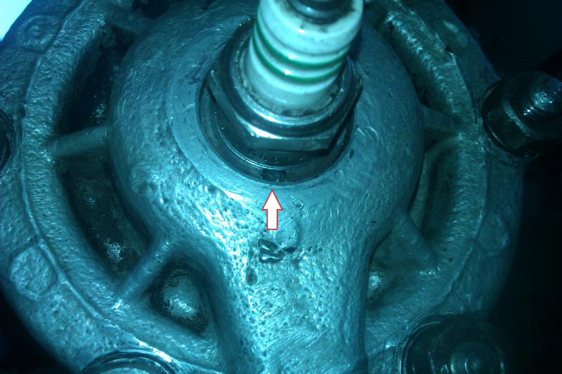

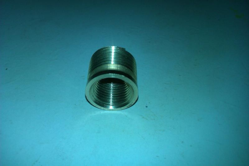

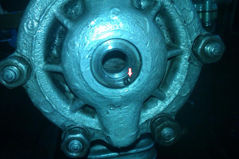

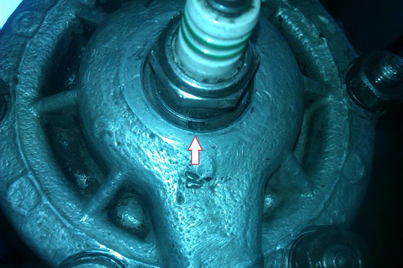

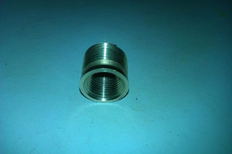

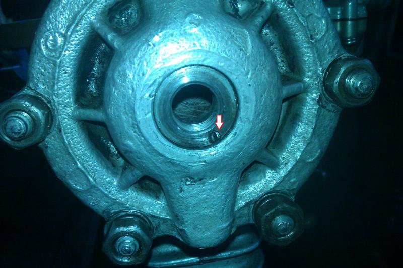

Подскажите пожалуйста кто знает, обнаружил проблему с гнездом свечки, при закручивании и выкручивании, место куда вкручивается свеча делает небольшой ход, при заведённом моторе оттуда вырывается немного выхлопных газов, можно ли это как-то исправить, было у кого-нибудь подобное?
Кирюха
01.03.2013
1 212
257
Кирилл
Да на обоих головках такое было, высверливал этот штифт, выкручивал этот ввёртышь, и вкручивал ремонтный ввёртышь от жигулей на пэксипол, можно ввёртышь не вворачивать а найти свечу с 18 резьбой. У меня прорыв из под свечи был очень сильный, потом я его устранил и мотор заработал по новому
