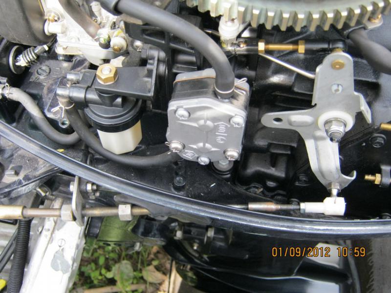

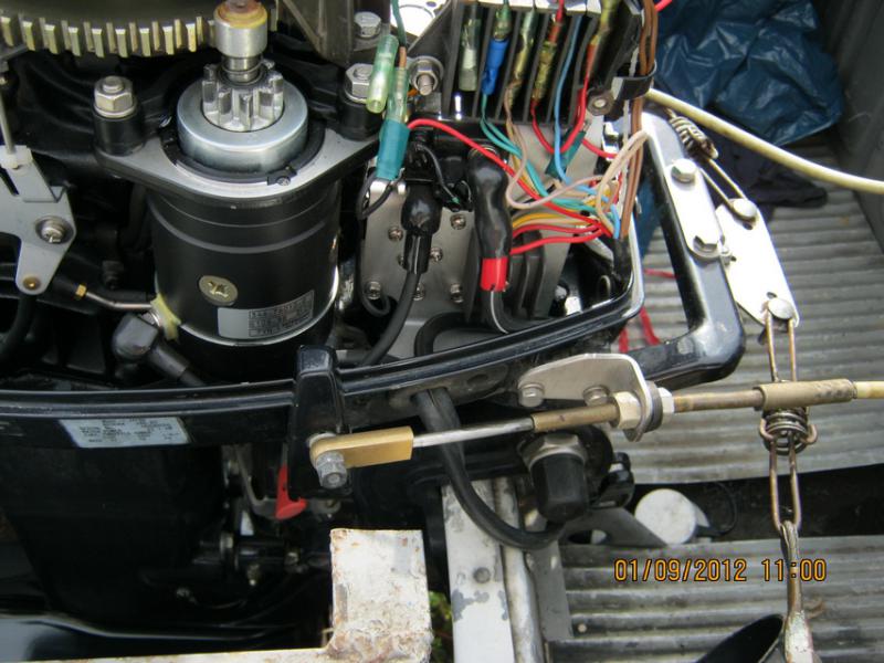

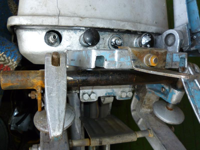

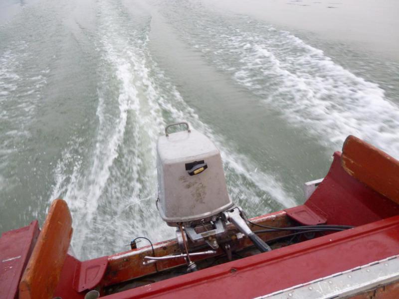

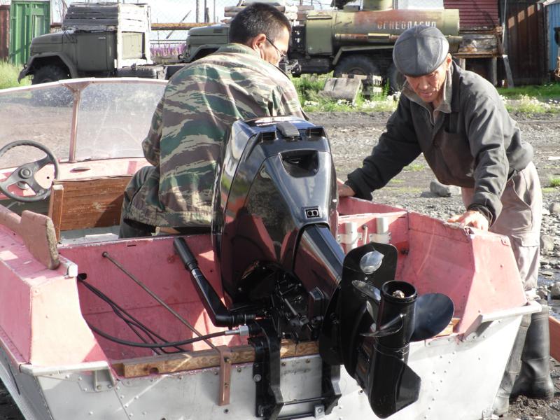

Сделай фото с опущенным мотором. У вас оболочка троса к подвеске мотора чтоль приварена?
909
В начале темки фото есть :yes:

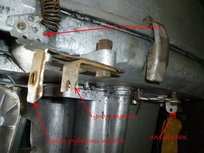

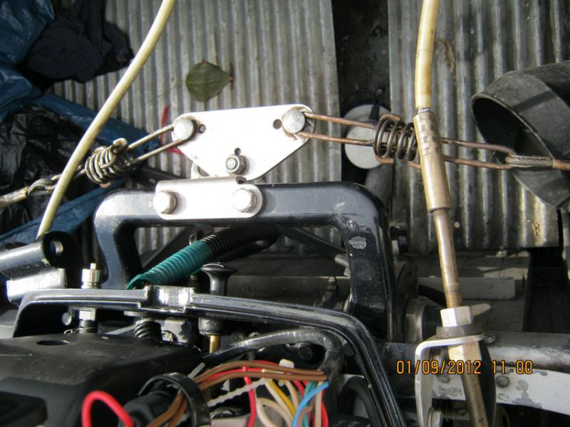

В следующий раз.Сейчас Сузу воткнул он маршевый,а Вихрь весной по заберегам да осенью,когда японец мерзнет.

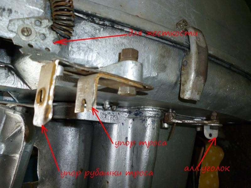

Нет,это у нас токарь"золотые руки"

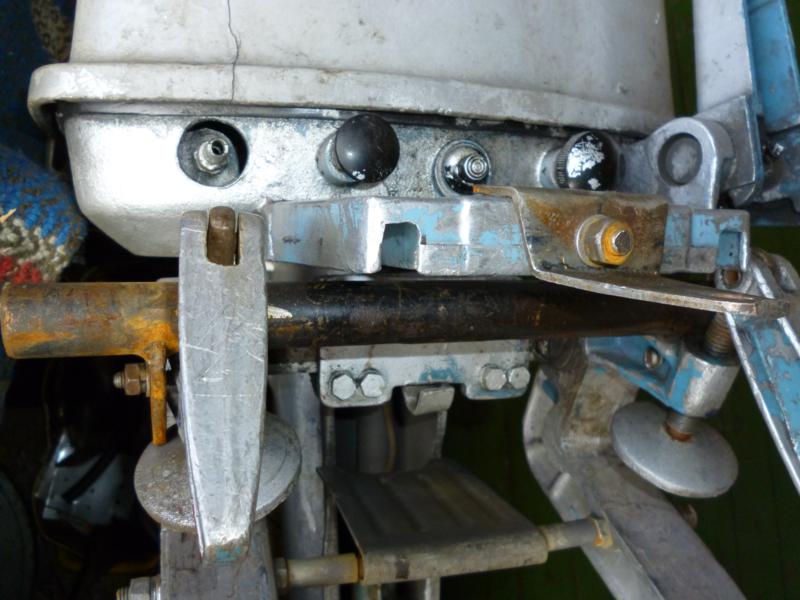

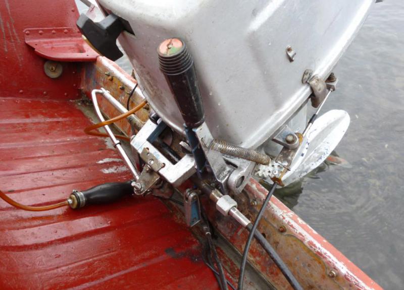

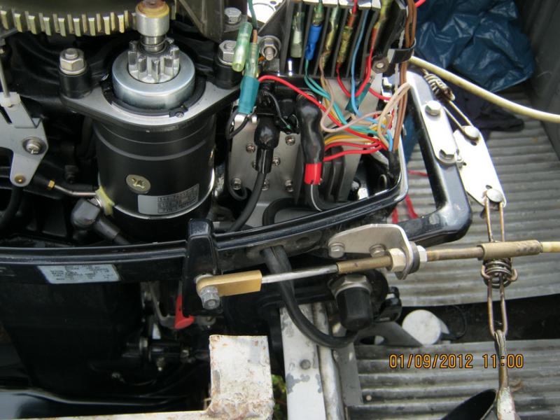

Женек сказал(а):
Есть к вам пара вопросов: Я так понял, что на вихре реверс в ручную включаете,или чего-то не разглядел? И при поднятии мотора ручка самого мотора не упирается в прилаженную трубку от рулевого троса? И фото крепления троса газа поближе бы, не совсем понятен принцип. Заранее благодарен...
З.Ы в личку фото не получится отправить, так что лучше в темке разместите по возможности.
Женек.
Всё как обычно делалось в спешке.
Как я и писал ранее Вихрь планирую ставить по весне,когда лёд ещё не ушёл,и осенью вода малая мели,камни.Лодка одна,мотора два.

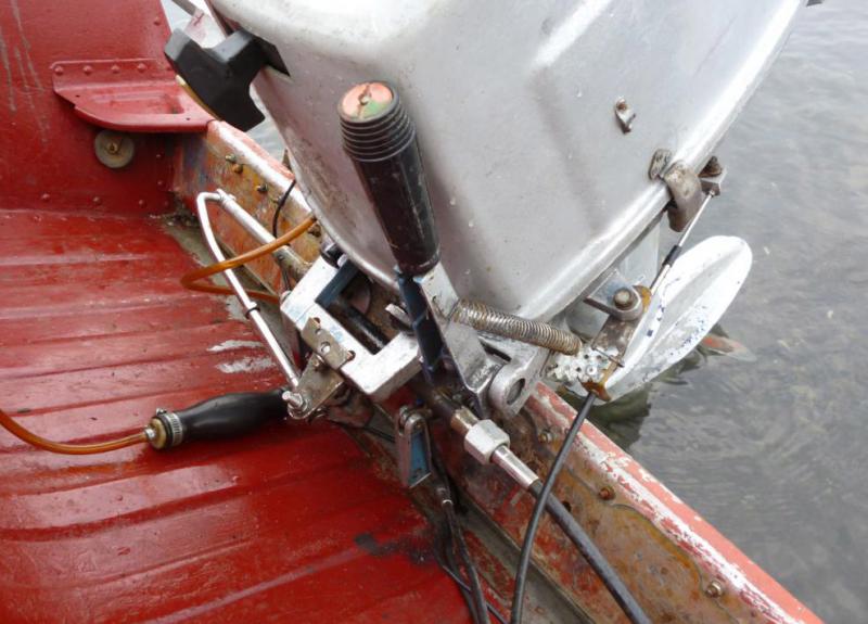

Трубку рулевого троса приладил как на Нептуне в начале темки,установив так
что-бы не мешала ручка мотора,руль выкручиваешь на 0 и порядок.
Крепления троса газа состоит из двух частей,одна держит рубашку от излома при поворотах,вторая упор троса.И что-бы крепление было жёстким пришлось приклепать дополнительную пластину закрепив за поддон винтом с гаечкой.Кочерга тяги газа родная,приделал алюминиевый уголок за контрил тросик гайкой.
К следующему сезону попытаюсь переделать по теме Re: Вихрь и современный трос рулевого управления и подключить реверс не снимая ручного управления.Ну и что-бы
выглядело пристойно,покрасить.
Буду рад дельному совету.

Спасибо большое,с трубкой разобрался, поставил почти в точности так-же как у Вас. Вот только мотор не откидывается теперь, чтоб его поднять нужно крепление трубки снимать!
Касаемо газа: У меня есть заводская планка крепления троса (спасибо соседу-старому вихреводу) сейчас стараюсь ее приладить, если нужно могу выложить фото и размеры снять. Приладить ее не сложно, но она не расчитанна на управление совковым тросом, а кагда ставишь буржуйский-получается небольшой перекос и планку клинит, но вопрос решаемый.
По реверсу пока даже не думал. Но хочу тоже поставить один буржуйский трос, и тоже не снимая ручного.

Я думал у меня самый простой вариант,крепления троса газа.Рубашка буржуйская жестковата.

Но мотор ведь тоже откидывается не до конца? я имею ввиду что на планку стопорную не встает?

Женек сказал(а):
Но мотор ведь тоже откидывается не до конца? я имею ввиду что на планку стопорную не встает?[/quote
Откидывается,ещё как.Зазор остаётся мм 6.

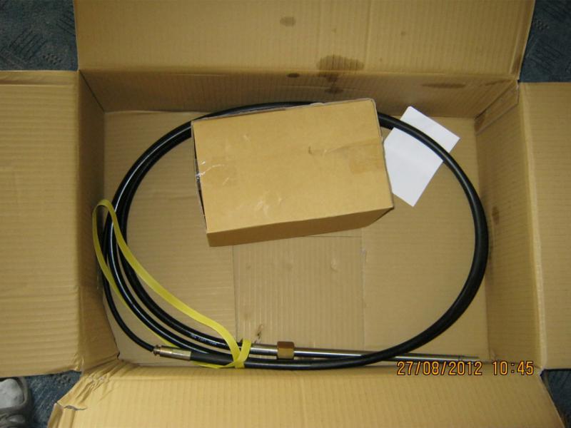

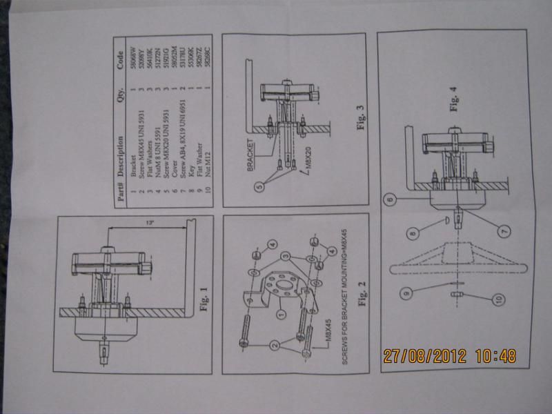

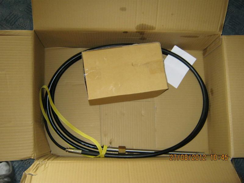

RAT сказал(а):
Кому, для отправки в другой город, интересны размеры коробки, в которую трос с редуктором упакован ( по своей померил): 45х70х20 см. Так что, если кто пешком собирается из транспортной кампании, коробку нести по мышкой - имейте ввиду...!
Шел комплект 3 недели. До Новосибирска доставка получается 600р + по Питеру до почты и того 4748.
Коробка действительно огромная
ПОЧТА ЕСТЬ ПОЧТА - РАЗМОЛОТЯТ ЧТО УГОДНО :(
Установочный комплект в наборе, а не отдельно, можно на прог ниче не мудрить.
Инструкция на англицком
Руль хочу оставить ПРОГОВСКИЙ для сохранения так сказать советской истории :)
