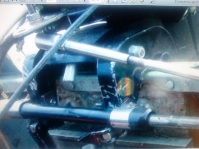

Жень ты спрашивал можно ли поставить на Вихрь? Можно закрепив спец.креплением к корпусу лодки или хомутами к струбцинам мотора самодельную "трубу" вот по такому принципу :

:?: :!: :?: :!: Чет не понял я че тут к чему :oops:

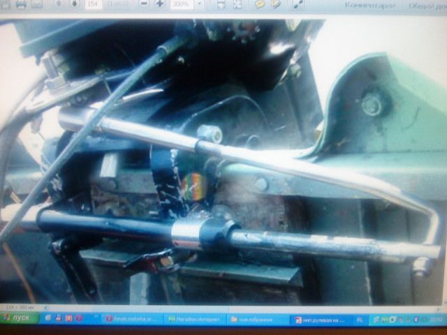

Вот так думаю будет понятнее :

)))) да, так точно полудше будет.
Будем подумать

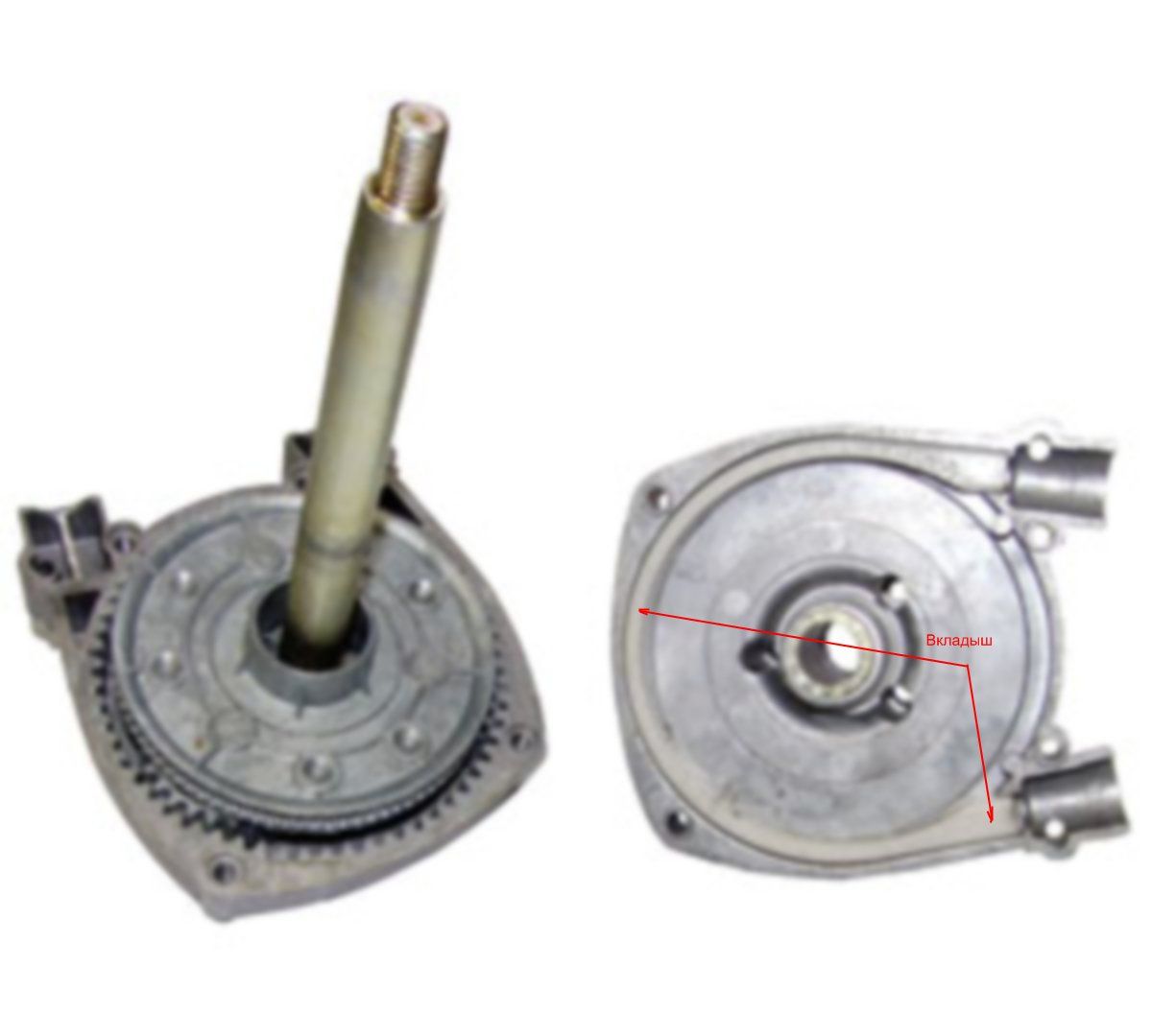

Добавлю негатива :( В прошлом году купил у них такой комплект. Прислали почтой без обману и быстро. Не разбирая редуктор заправил туда трос, но оказалось что под нагрузкой он проскакивает по ведущему барабану. Вскрытие показало- отсутствует пластиковый вкладыш :oops: . Пришлось, используя ненормативную лексику, колхозить самопал. Про люфт и отсутствие смазки уже написано. Китай голимый.

Это очень сомнительно! Я когда свой забирал- приехал с самого утра! Битых полтора часа все дружно искали запившего или потерявшегося кладовщика, после этого еще выяснилось, что все находится на другом складе, в километрах пяти! Пришлось ехать забирать туда! С потрохами та же беда, разобрал- одна пластиковая втулка с планетарки просто лежит сбоку внутри! Но по мне все равно этот лучше пластикового итальянского гуана, в котором за сезон вся пластмасса стирается! :D
