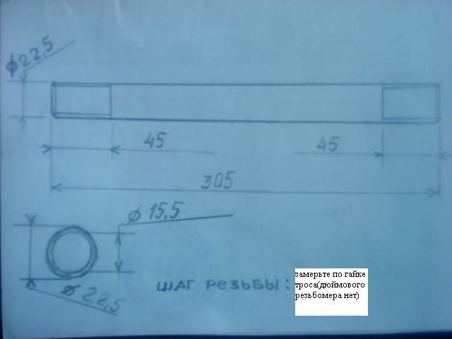

А тубу-переходник уже кто нибудь делал, скинте размеры и чертеж. Плиз:)
912
Вот снимал размеры со своего Эвина по просьбе знакомого, только "дюймового" резьбомера не нашёл, так-что померить придётся тебе самому :pardon:

Ледник, огромное спасибо!!!
Еще вопросик. Тягу от троса к двигателю лучше заводскую брать, или самому можно выточить? Есть ли там неприятные заковырки?

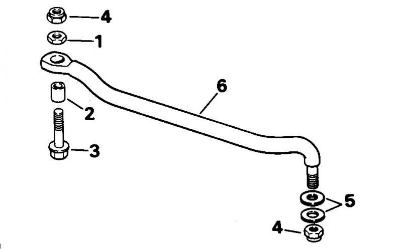

С размерами не подскажу, а визуально эта "железяка" от моего Эвинруда выглядит так:

Дмитрий, еще раз огромное спасибо, хоть начало что-то в мозге вырисовываться. :?
