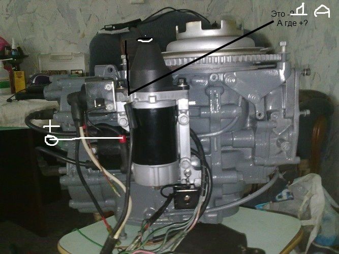

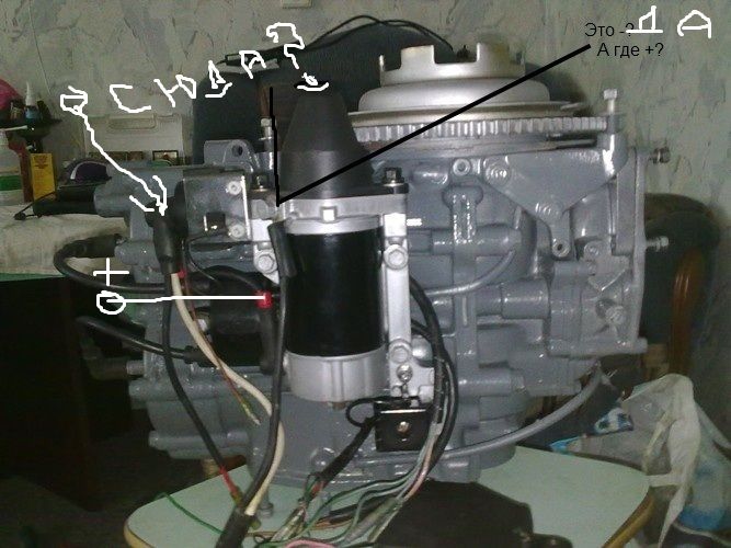

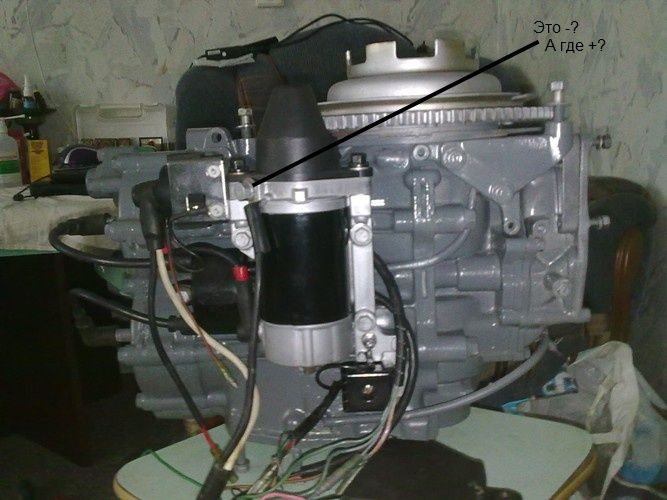

Пока еще темка жива и комментируема - вопрос к обладателям 4Т ямах:
Покажите, плизззз, куда мне подключить провода от аккумулятора на моторе чтобы стартер заработал????
Собрался завтра попробовать запустить в бочке мАторчЕГ, а вот как это сделать - не знаю....
Если есть возможность с фото под колпаком и стрелочкой: "Вот под этот болтик - +, а под этот -..."
Заранее всех откликнувшихся благодарю за внимание и понимание текущего момента)))
Заранее всех откликнувшихся благодарю за внимание и понимание текущего момента)))[/quote]

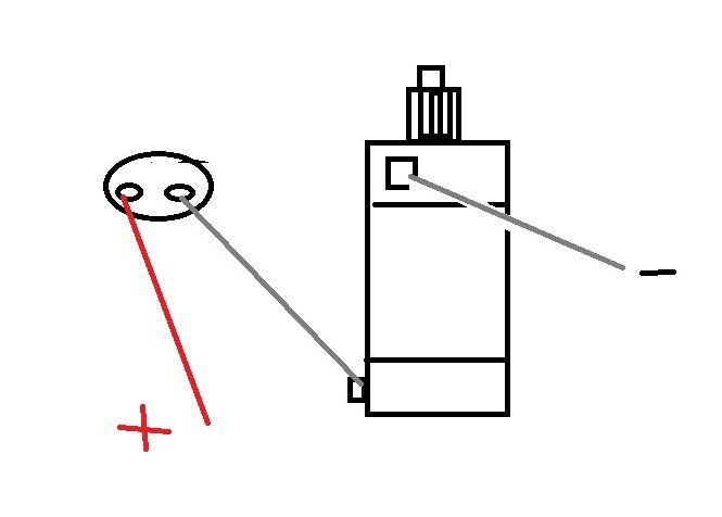

- на корпус стартера...со стартера виходит короткий толстый провод на релюху так вот + на другую клейму релюхи
9 550
917
:unknown: Не понял...

плюс через релюху!!! куда плюс со стартера выходит! смотри рисунок!!!

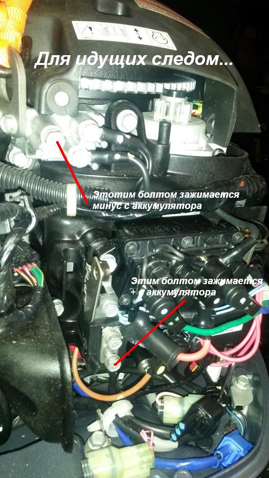

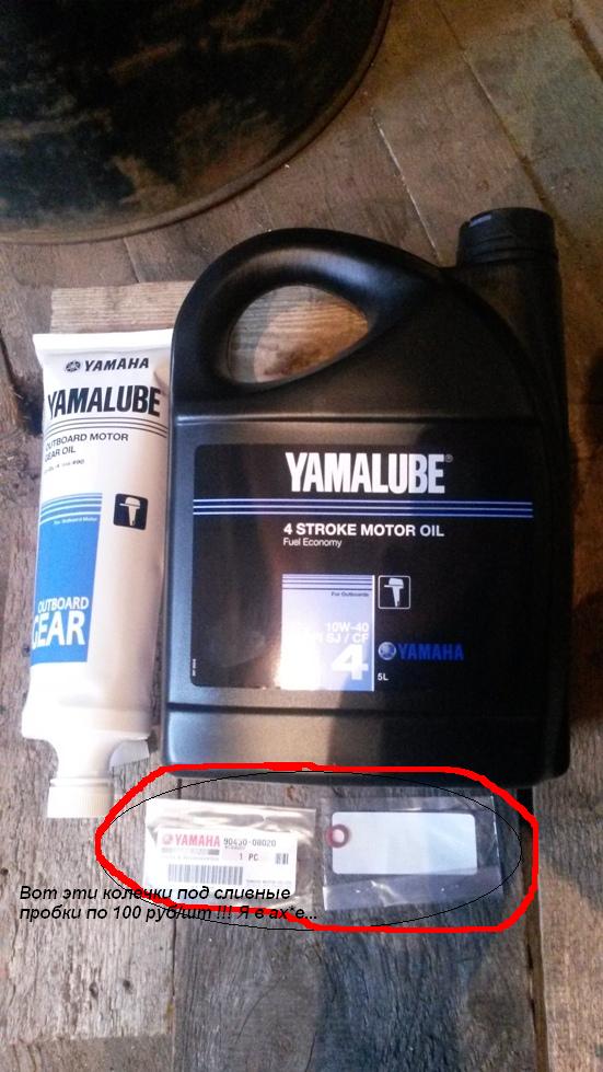

YAMAHA F 30 FET-L выпуск: ноябрь 2012 года
Смотрим фото:
В магазине YAMAHA на Ново-Рыбинской, 19/21, мэнагеры сказали что менять прокладки под сливными болтами при обслуживании мотора - не надо! Мол, так только лохи поступают ))) Цена - :crazy:
Нашел опытным путем куда подключаются провода от аккумулятора... Парни, кто показал как и что - у меня все по другому!!!

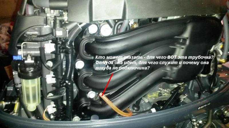

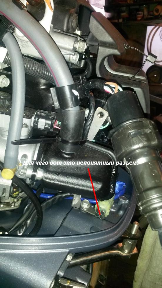

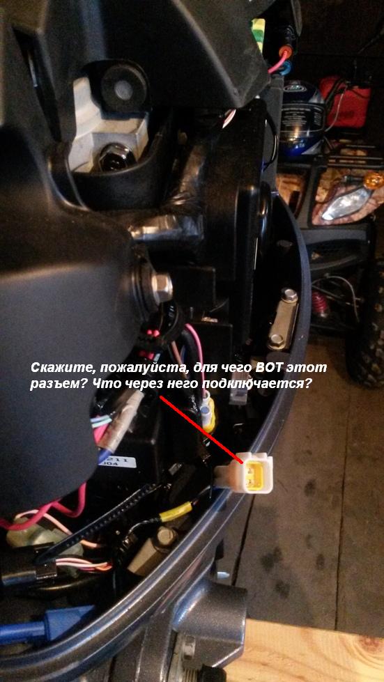

Вот кто может сказать для чего это:
Вот это:
И вот это:

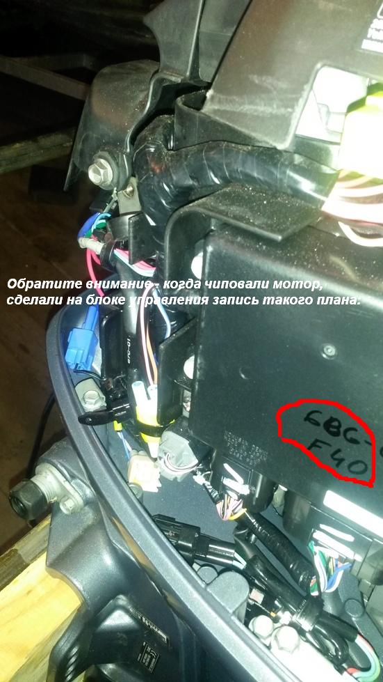

После покупки мотора в конторе сделали чип-тюнинг - раздушили мотор до 40 л.с. Вот только нашел надпись на блоке управления ))) На стенде мотор выдал 29,4 кВт
Вот... :sorry:

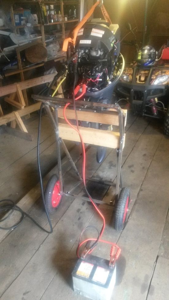

Подключил аккуму и тахометр, попробовал крутить стартер, посмотрел как работает тримм... (есть видео - попозже)
Остался доволен ))) Бл+ть, в бочку мотор не смог опустить - нога больно широкая... Только дома вечером сообразил что бочку надо было немного сплющить с боков... Попробую сегодня )))
