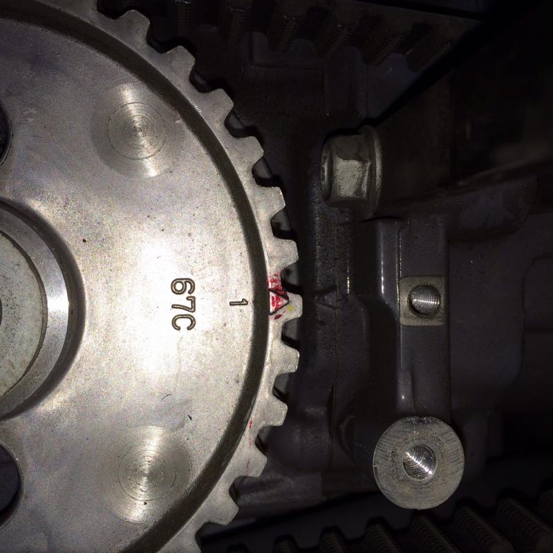

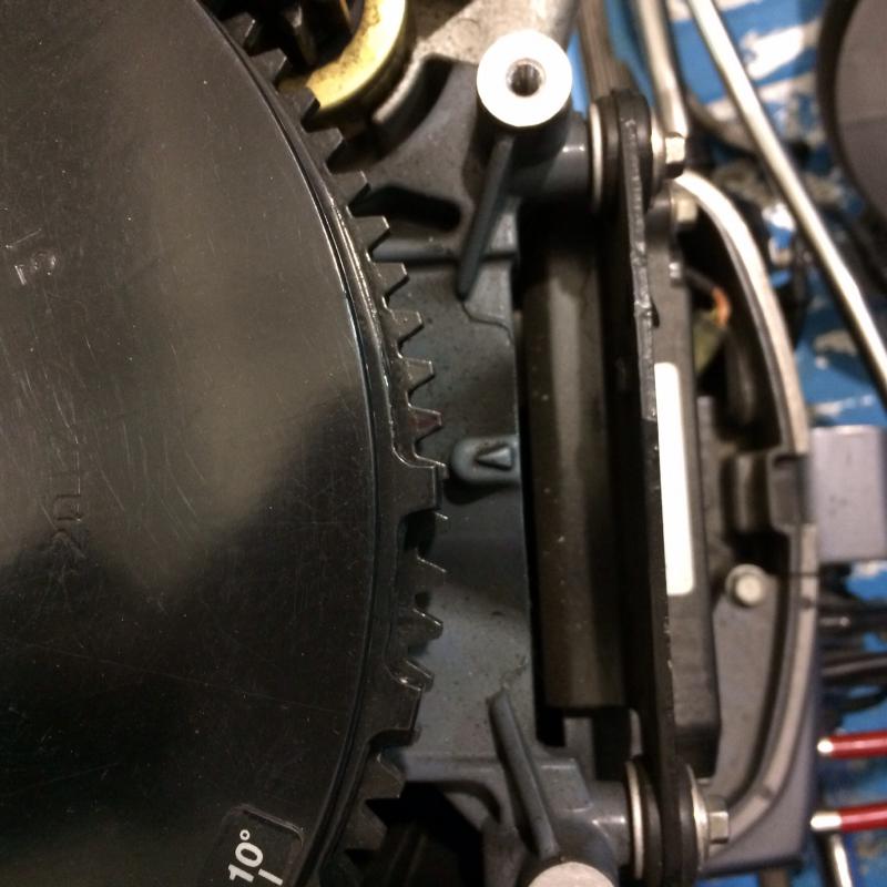

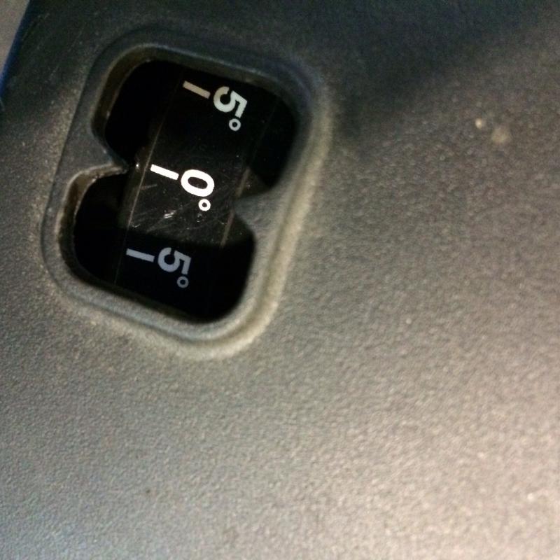

На крайней рыбалке налетел на топляк, вырвало гребной вал со всеми потрохами, скрутило вертикальный вал. ГРМ похоже перескочил на несколько зубов, на пластиковой крышке в окошке по маховику выставлен 0, крышку снимаю- распред по метке. На блоке для коленвала есть метка, на маховике не нашёл
Как правильно выставить метки? Документацию с форума планшет не открывает, с компом проблемы

Метки грм выставляются со снятым маховиком.
Метки на крышке для страбоскопа.
Если зубия на ремне все целые метки перескочить не могут
Единсткенное что может при резком ударе свернуть шпонку маховика

Привет всем ямаховодам!!! Принимайте в свои ряды, пару недель назад купил во Владивостоке Ямаху F40B бушную непонятно какого года. Продавец сказал, что 2006, на проводах стоит 2003 г. Проверяли, работает ровно, газы не давит ниоткуда. Тут один вопрос был на предыдущей странице, да никто на него не ответил. Знает ли кто-нибудь, сколько полюсов у генератора. Заказал тахометр, а его надо настраивать по количеству полюсов. А насчет меток при замене ремня не заморачивайтесь. Шестерню распредвала красной меткой на метку на головке (строго вперед по оси), отверстие шпонки строго назад по оси мотора (это ВМТ первого цилиндра). Читал, что тут многие пишут, гнет клапана при обрыве или проскоке ремня... Уважаемые, это же не дизель... Они все гнут, да еще как. Проверено. А бензиновые не все, от камеры сгорания зависит. У Я f4b, как правильно где-то написал Ильич, при поршне любого цилиндра в ВМТ распредвал вращается свободно. Значит все эти размещенные здесь ужастики с пробитыми блоками - это, как говорится, совсем другая история... Выписал ремень из Архангельска. Пришел быстро, за 4 дня, и "недорого" всего за 2700. Раскрыл, о, да там не тот ремень.. 90 с лишним зубьев. Когда дошел до 80 ( на родном ремне 80) считать бросил в расстроенных чувствах. Отправил сегодня обратно. Подтвердили по телефону, что перепутали... Так что жду новый ремень и жидкую воду. Хотя бы чтоб бочка со льдом отошла....

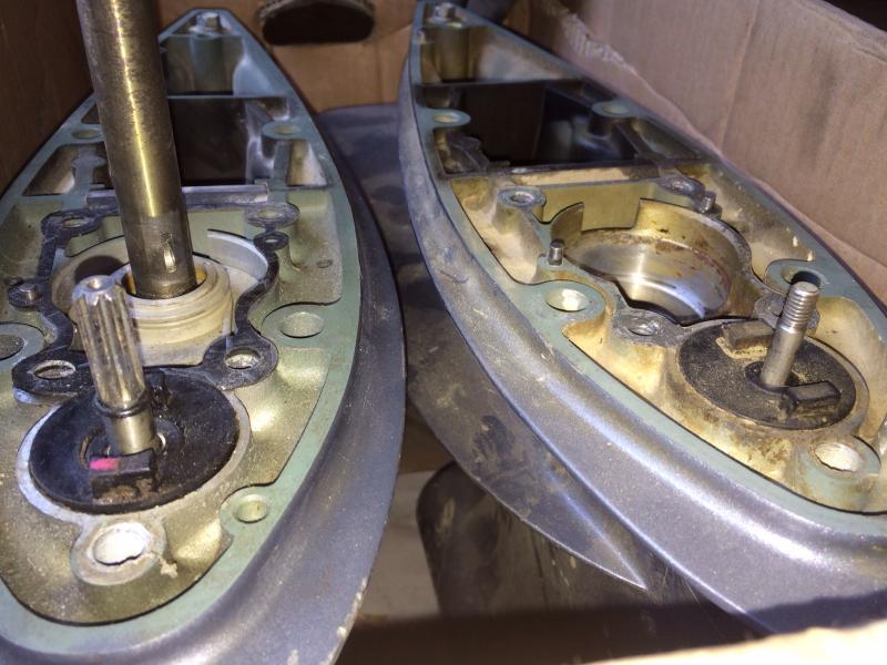

Продолжу о редукторе. Как говорится "кто о чем, а вшивый о бане"
Купил бу редуктор с Петрозаводска с F40. На моем переключение перемещением штока верх/низ, а у купленного шлицевой вал
Перекинуть переключение с одного на другой возможно или возвращать?

Отвечаю! Не переставить, корпуса разные
11 458
5 074
Я тож так думаю,только не был уверен,а лазить по просторам времени нет.
Мало того в них внутрянняя начинка разная должна быть.?
Дааа.... Грустно :( Видать модификация мотора другая..
Mark69
30.09.2014
218
Екатеринбург
F40BETS
ilyich сказал(а):
БывАет :) Сёдня увез в транспортную, с продавцом созвонился, обещал с возвратом средств не динамить

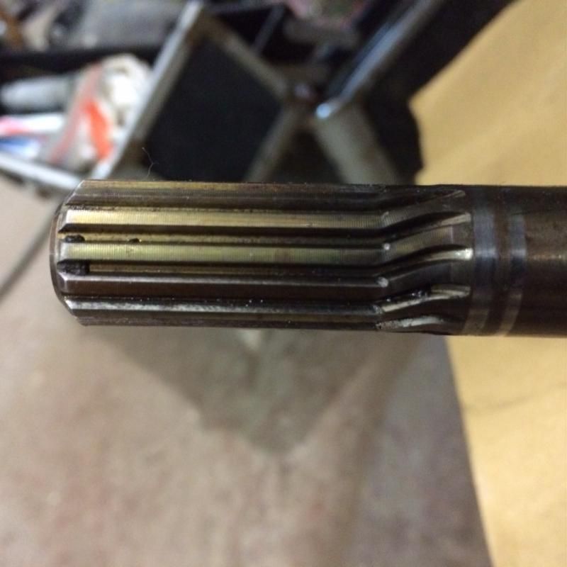

Нашёл ещё в Красноярске с торсионом L, будут резать и сваривать. На сколько это критично?
Лучше нарезать.

Алексей, чем грозит установка свёрнутого вала? Если его поставить?
11 458
5 074
Тем что его срежет.
