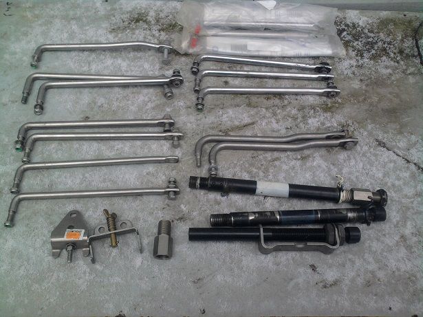

Мужики тыкните пальцем какая кочерга что на фото, подойдёт для данного мотора:

11 311
4 987
Подойдет любой при условии установки рулевой на правую сторону,единственно в зависимости от формы транца и длины кочерги может быть разный угол поворота.
В идеале кочерга должна быть регулируемая.

луха, у них все "кочережки" заточены под правый руль? Может стоит перегнуть на другую сторону????
11 311
4 987
С проблемой перестановки сталкивался только на меркури(ито не на всех),на остальных без проблем переставляется, проблема в стандартной длине "кочерги"оч.часто поворот в одну сторону больше другой,раньше продавали регулируемые(в крайнем случае можно было подрезать винтавую часть и выставить все кае надо)

луха сказал(а):
у меня регулируемая. так стоит перегнуть на другую сторону?

Саня С сказал(а):
луха сказал(а):
Нет не надо просто поставиш кочергу не в горезонте(отверстие троса)а в доль лодки или под углом.
