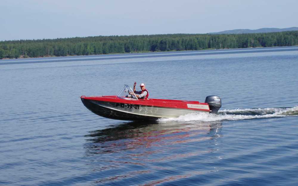

Я на прежней "Казанке 5М4" ходил два сезона на "Ямахе F40BEDL". Осенью продал и купил новую "Казанку 5М3" и мотор "Меркури 60ЕО". Мое мнение по мощности мотора: если не катать лыжников и бублики, то и 40 л.с. хватит. На все случаи - 50 л.с. А для активного исподьзования - катать хомячков по 100 кг, лыжников (которые лыжи первый раз увидели), бананы и бублики - 60 л.с.

Я на "Казанке 5М3" отходил около 10 лет на спарке из двух "Вихрей-30Э". Комплект был изумительный! Полный газ приходиось давать редко: только при полной загрузке, старте лыжника, да перед девчонками, стоящими на пирсе. Обычно ходил на 2/3 газа, расход А76 составлял не более 15 л/ч. Лодка имеет склонность к зарыванию в крупную волну, но такая волна у нас бывает не часто. А вот волна высотой до 0,5 м у нас постоянно. На такой волне "Казанка 5М4" испытывает неприятные удары. За два года эксплуатации пришел к выводу, что она не для этого водоема, не для наших условий. Варианты лавирования на такой мелкой волне малоэффективны. А на "5М3" лавировать на крупной волне проще. Причем, я выбрал для себя способ передвижения по крупной волне вдоль ее. Поднимаешься на гребень и спокойно идешь по волне, при необходимости смены курса, выбираю момент и разворачиваюсь. Не так уж часто приходилось пользоваться такими приемами. Но чувствовал себя спокойно и уверенно. Чего не могу сказать и "5М4". Хоть и мотор на ней стоял слабее.

Ходил на "Казанке 5М3" более 10 лет под спаркой из двух "Вихрей-30Э". До сих пор считаю, что этот вариант наилучший для нее. После было несколько лодок, но сейчас снова вернулся к "Казанке 5М3". Взял новую этой зимой. Мотор поставил "Меркури 60ЕО". Пока искатал только полбака, т.е. не обкатал еще. Мое мнение - "Вихри" лучше. Не по качеству, а по расходу бензина, динамике (набор скорости), цене самих моторов и их обслуживания. Расход на спарке составлял в среднем 15 л/ч. На полном газу ходить приходилось очень редко. Лодка с места просто выпрыгивала из воды. "Меркури" (по первым впечатлениям) более плавно набирает скорость, расход пока такой же, как на "Вихрях", только АИ-92.
