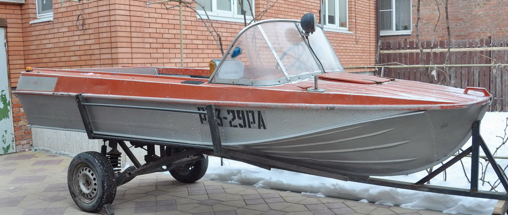

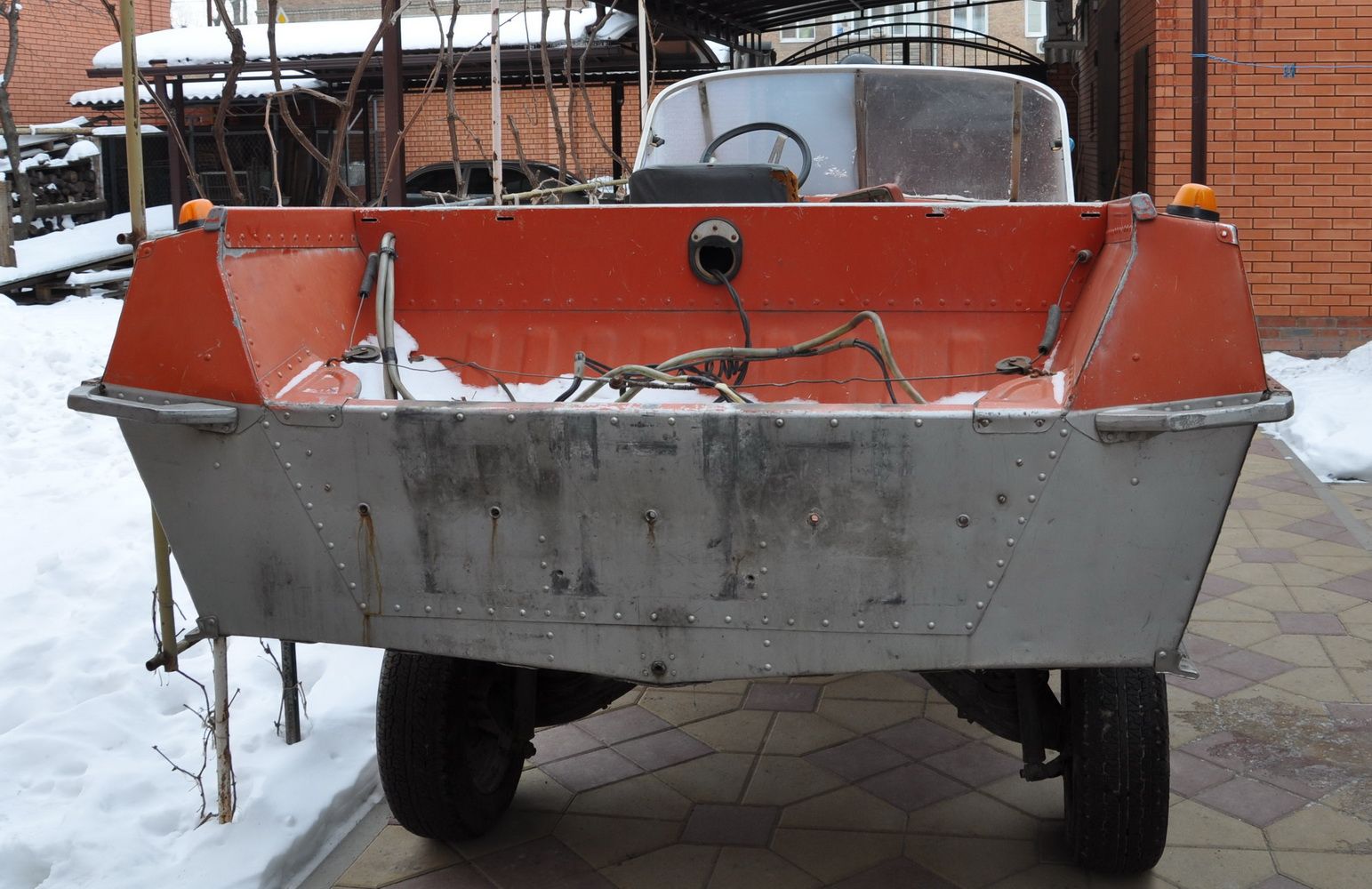

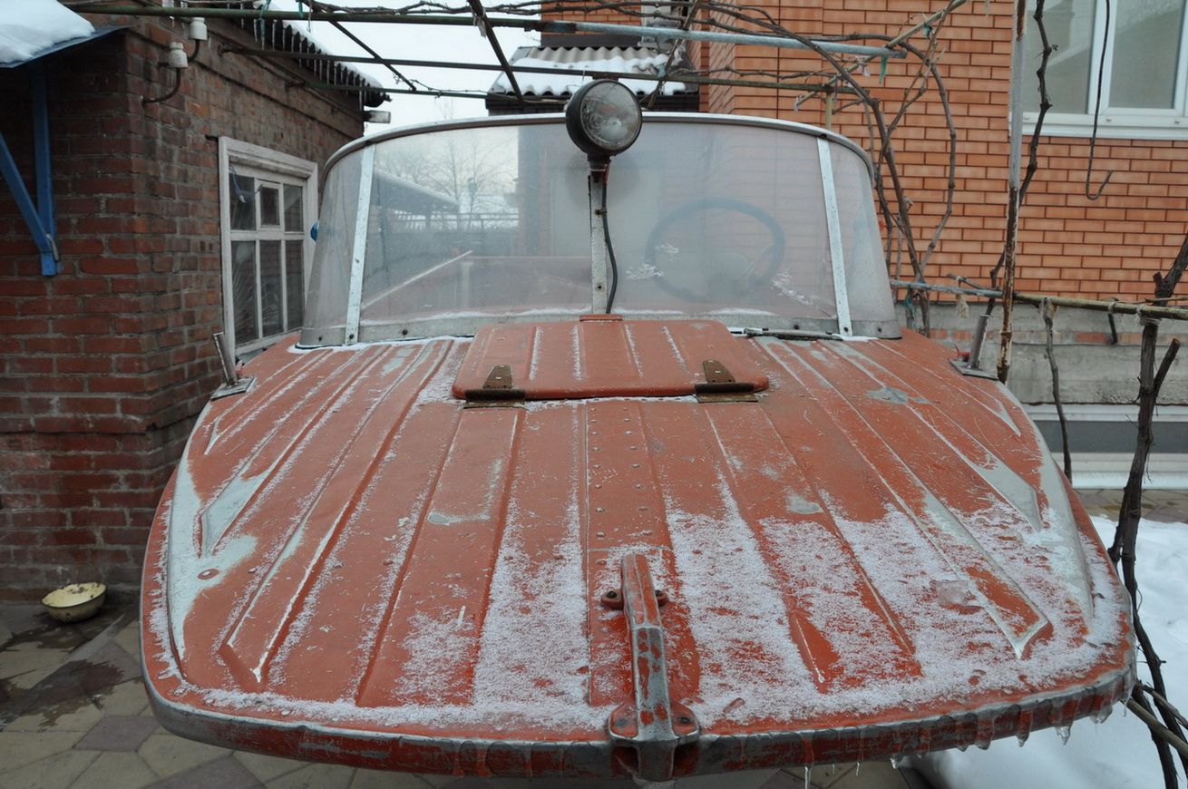

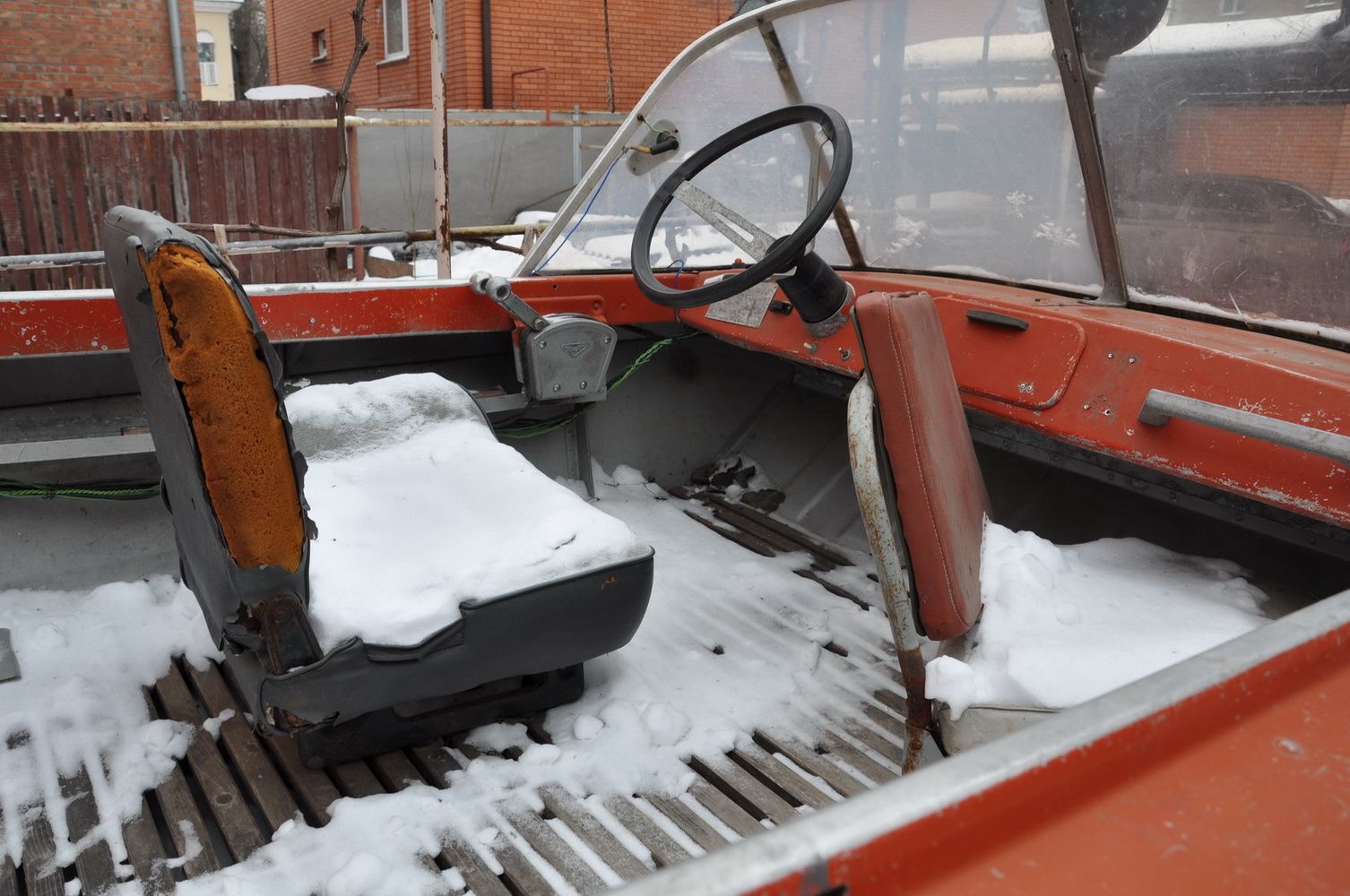

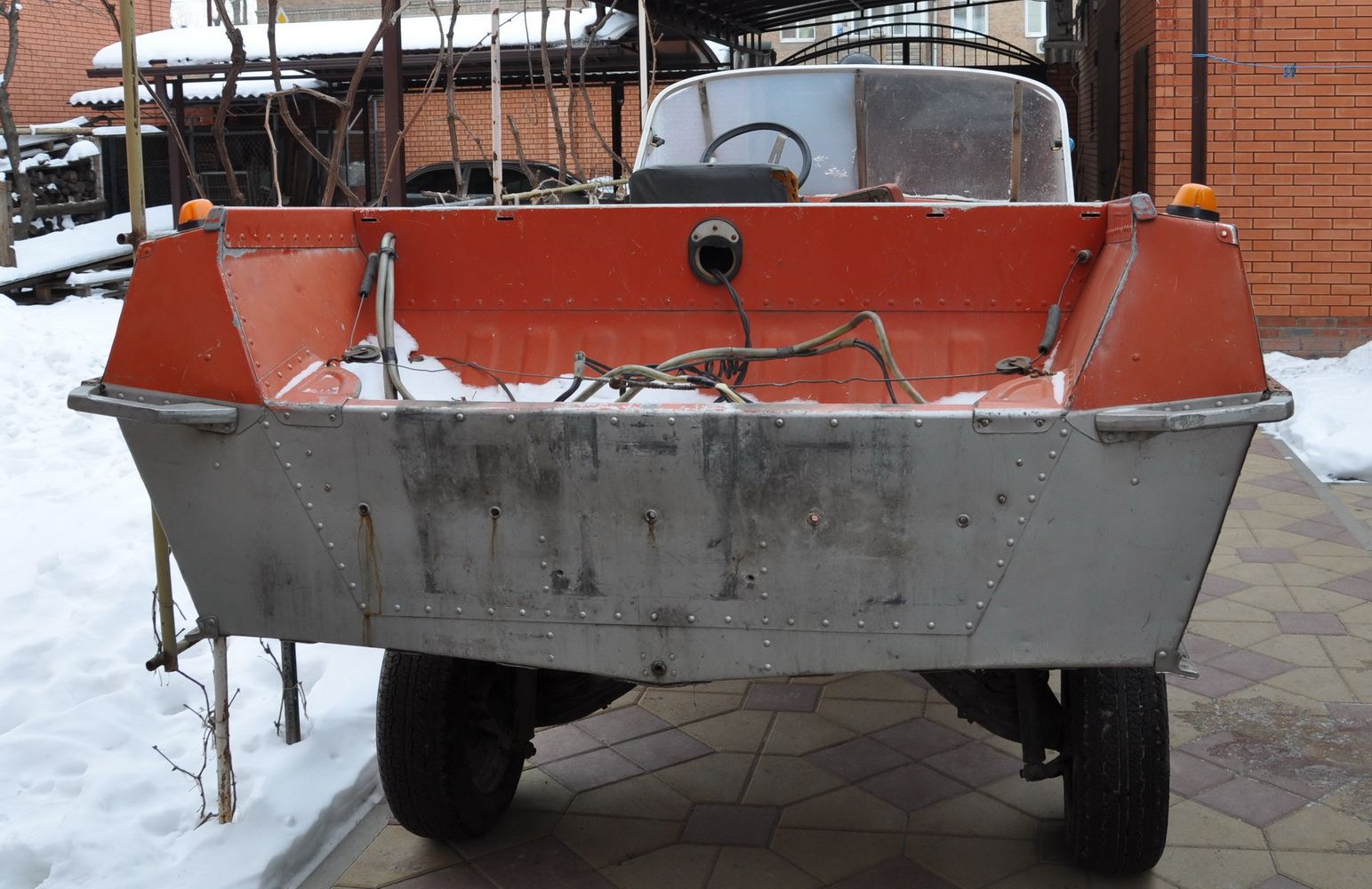

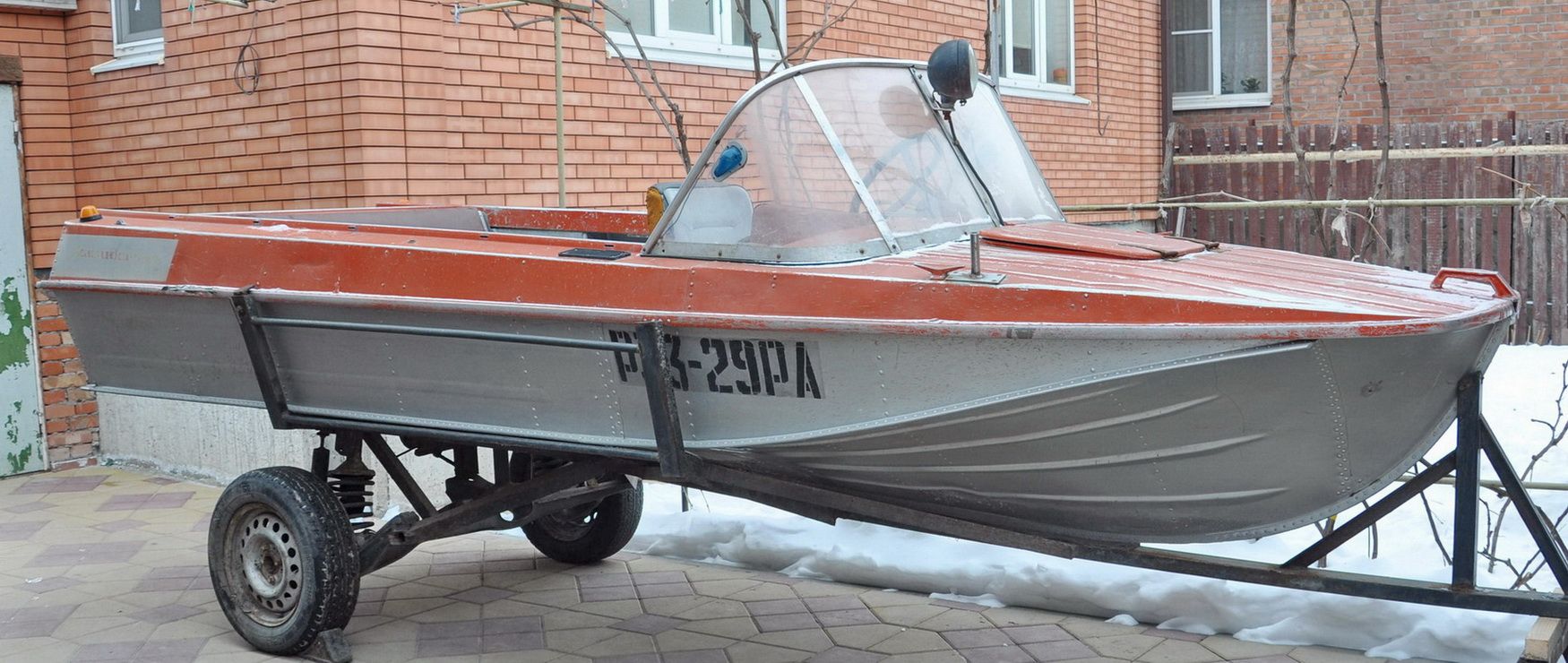

Принимайте в ряды водномоторников! Приобрел Казанку 5М3 в хорошем состоянии, краска заводская. С Прогрессом 2 решил не связываться, тем более без документов. Какой мотор посоветуете? Вот моя красавица!

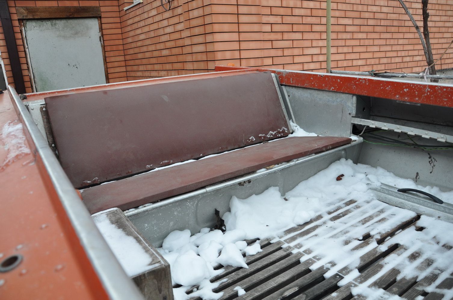

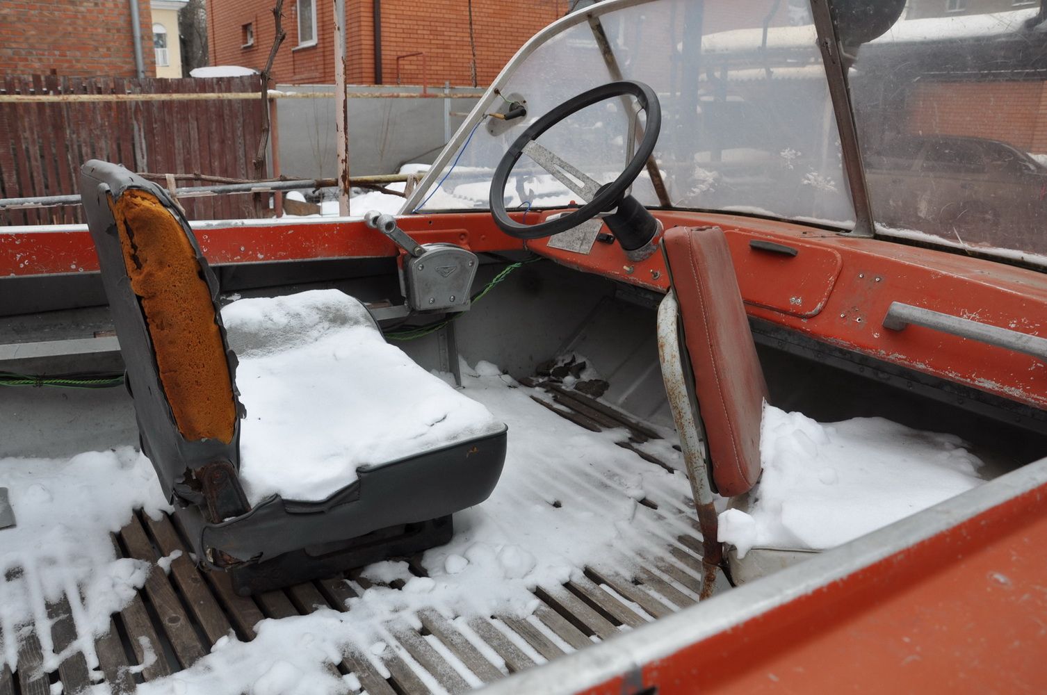

такие слани и седенья сразу в топку!
мотор все от финансов зависит 40-50 сил, а 4т или 2т на что кошелька хватит. у самого под окнами 5м3 стоит, мотор пока с прогресса т18, но в планах приобретение Х50

Поздравляю!!! Теперь простор фантазиям и засучив рукава!! А результат не замедлит... В след году (иль летом) посмотришь и подумаешь- неужель ето Я все сделал?! :?: :D Корпус достойный Успехов от чистого сердца! Ждем фоток!

Поздравляю с приобретением! По поводу мотора не менее сороковки желательно, а там сам решай как знаешь, на вкус и цвет.....

Да корпус нормальный,поздравляю) теперь работа закипит)

судно отличного состаяния паздровляю! по счёт матора ты сам с бюджетом решай! как решишь пиши подскажем! да у меня ещё предложение,я видел на судне машинку газ-реверс !если не прегодится продаш?

Я так понимаю что с новым мотором идет своя дистанция, а троса эти подойдут или нет? Если не пригодится-разберемся.

Нет троса разные, причем например: на Мерке и на Ямахе они тоже разные. Так, что определяйся сначала с мотором, а троса под него потом возьмешь. Удачи!

Re: Принимайте в ряды водномоторников!

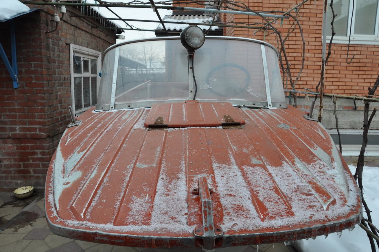

по тросам-если брать новый ино мотор,то требуют инопривод,иначе не ставят на гарантию...а если бу-то прокатит...и поменяй чёрные петли на носовом люке...на нержу...слани я делал из фанеры ФСФ с прокраской её 2 раза масл краской...а задний диван перетяни с паралоном-30 мм-ощути разницу...
