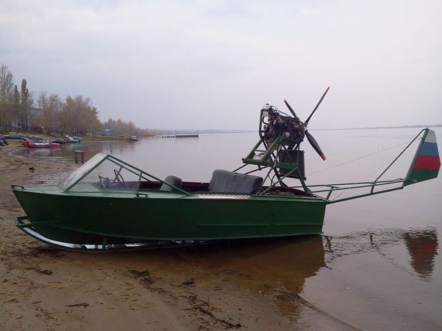

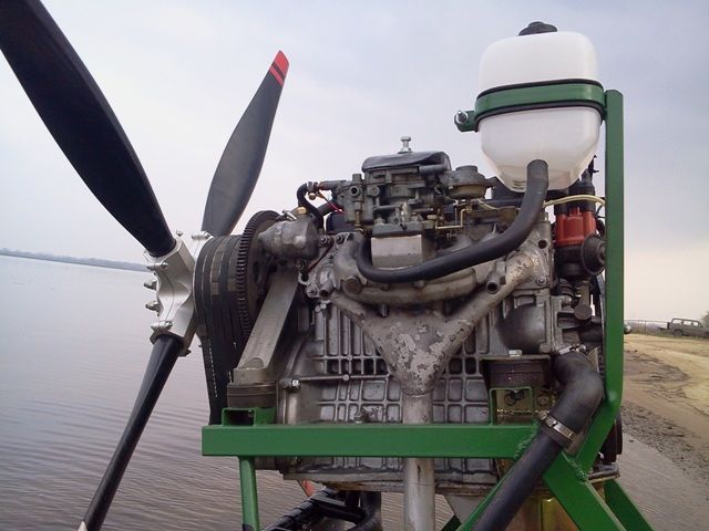

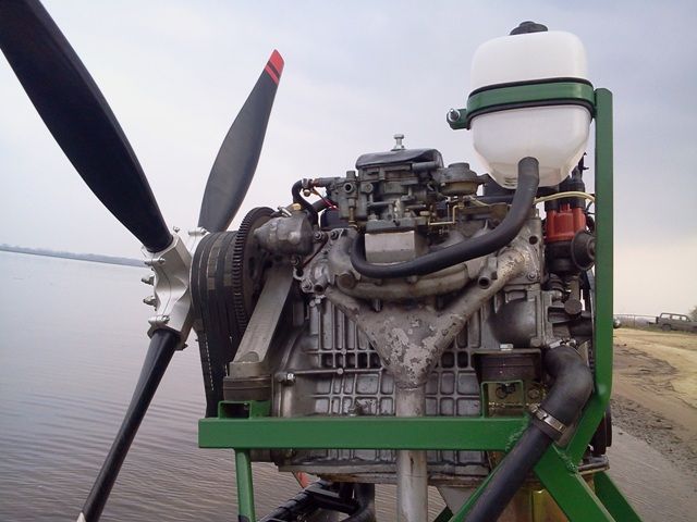

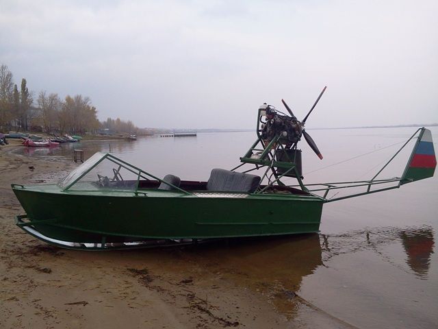

Re: Какой мотор поставить на Казанку 5М3
Ставь такой не прогадаешь. По мокрому песку, мелководью с камышами и с травой будешь носится. Сможешь ходить там где на веслах даже не смогут пройти. :D :D :D
