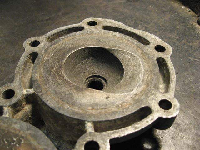

Vitaliy, ладно , не будем мы в эти дебри лезть. )) раз уж тема про головы, то если позволите, спрошу ещё про одну вещь.... тангенциальные завихрения, вроде правильно выговорил. думаю вы сталкивались с этим, стоит ли этим заниматься?

По моему об этих изменениях было описано каким то кули бином в журнале " Катера и яхты", я читал но сам не делал. Делал головки с камерой сгорания "Жокейская шапочка", Сказать, что мотор стал мощнее не могу, хуже точно не было. После демонтажа головки, было видно, моется камера сгорания идеально, нет зон затенения, вроди бы всё хорошо но результата ожидаемого не получил. Может где то не доработал.

....Делал головки с камерой сгорания "Жокейская шапочка", Сказать, что мотор стал мощнее не могу, хуже точно не было. После демонтажа головки, было видно, моется камера сгорания идеально, нет зон затенения, вроди бы всё хорошо но результата ожидаемого не получил. Может где то не доработал.

Ура!!! Слава Богу, что хоть кто то прислушался к моим рекомендациям и сделает свой мотор правильно.Уже проверенно, если всё правильно сделать, вы получите мотор с гарантированной мощностью в 35л.с.
Мотор капиталил в прошлом году,тогда-же сразу и проверял высоту окон и ход поршней ,поменял подшипники колен вала(верхн и нижний) .Сделал глухие золотники(наклеил текстолит 1мм).Супер мощности не получил ,но от мотора соседа сильно отличается по качеству работы в лучшую сторону.
А вот колен вал подвёл,(средняя опора),к концу сезона появился характерный шум(был не большой люфт следов на к.в не было,но за не имением качественных зап частей был оставлен родной подшипник ср.опоры),хочу подобрать другие подшипники-у вас есть такой опыт?
Да и головку сразу подрежу.Вот тогда может и 35 сил смогу ощутить .

Вы сначала проверте, а потом говорите. На бывшем своём Вихре, используемый для рыбалок и охот, степень сделал 5.2, бензин А76- А80.., при этом компрессия была 10.5 . Для гонок делал степень 7.3 АИ-98. Почему говорю, что так нужно определять степень?, да потому что, в моторе выполнено всё приблизительно, и далеко не соответствует конструкторским чертежам. Я советую как подойти к этому вопросу правильно, а как неправильно, на глазок, вы и сами знаете.

Может я чё и не доганяю, но мне кажется, что степень сжатия определяемая ходом поршня у всех Вихрей почти одинаковая и отличается на копейки от пиленной и непиленной головы, или не так? а вот компрессия у всех практически разная и зависит от состояния цилиндро-поршневой группы и может быть от нуля у убитой и при отсутствии колец и до примерно 12 при пиленной голове и идеальной изготовленной цилиндро поршневой группе которая и определяет какой бензинчик лить а если поставить ещё пару компрессионных колец с разворотом 180 градусов то и соляру :)) эт мои соображения но может я и неправ, рассудите.

Для чего мы пилим головы? чтоб увеличить компрессию и использовать высокооктановый бензин и получить дополнительную мощьность от двигателя, да? а установка дополнительных колец тоже повышает компрессию, кстати гдето тут на форуме тоже писали насчёт установки третьего кольца на вихре для увеличения компрессии.
нет. на легковушках к примеру, равное кол-во колец и у бензина и у дизеля. 2- компрессионных, 1 - маслосъёмное. по дополнительному это у грузовиках...
голову пилим, чтоб поднять во первых степень сжатия, а компрессия поднимается как следствие. и если так получается, что из за большой камеры сгорания, сжимать особо нечего, то третье кольцо практически ничего не даст.... при условии что 2 основных нормальные. а ускоренный износ цилиндра точно получишь.

Всё спорите? Ну не знаю, я шлифанул голову, умеренно, результатом остался доволен! 3 кольцо когда-то ставил на мотоцикл Минск, результатом остался не доволен! Думаю Вихрю, это 3-е кольцо, тоже не надо! Думаю тут каждый сам решит, пилить или не пилить голову! От добра добра не ищут! Если 30-ка беспроблемная, то чего в неё лезть? а если задолбала ломаться, то резка головы, вряд ли решит, эту проблему!

ovaavo я полностью с тобой согласен 3 кольцо эт для дизелей где компрессия под 30 а тут компрессия порядка 9 за глаза хватит. Кстати при степени сжатия 5.2, компрессия 6,76 а не 10.5 хотя в реалии на 5000 оборотах может она и 10,5
а по кол-ву колец в дизелях современных высокооборотистых, мелкообъёмных, турбированных двигателях используют правильно по два компрессионных кольца получающих высокую компрессию за счёт этих новшеств, но эти двигатели и имеют маленкий ресурс, машины сейчас делают на 3-5 лет, больше невыгодно.

тоже не совсем верно. на моей памяти был в ремонте дизель года 75-76-го мерседес дизель. там тоже было 2 компрессионных 1 маслосъёмное :) куда уж современней.....:) ни турбо, ни оборотов..
Тут дело вот в чём, у дизеля кольца жёстче. ;) а компрессия высокой получается за счёт высокой степени сжатия

так,много чего понаписали,а мне вот интересно,что более пагубно для коленвала Вихря или как бы выразиться.с увеличением степени сжатия по идее нагрузка на игольчатый подшипник возрастет,а с другой стороны может инерция поршня летящего вверх-вниз на 5000оборотах в НМТ и ВМТ оказывает более сильную нагрузку,а то что она оказывает это факт:заведите Вихря на холостых и дайте полного,мне кажется он и 5 минут не протянет.если нагрузка от инерции поршня более сильная,чем от давления газов даже с поднятой степенью сжатия,то ресурс коленвала пострадать и не должен от пиления головы?
156
даже с запиленой головой, если эксплуатировать мотор НЕ ВЫШЕ 5000rpm, то никаких лишних нагрузок на вал не будет. и разгонять спокойно разумеется. и ресурс останется прежний.
но дело вот в чём, после этой доработки, движок может крутануть и 7000rpm, тут уже считай. Поэтому я катаюсь, полный редко даю. а раньше не хватало.
