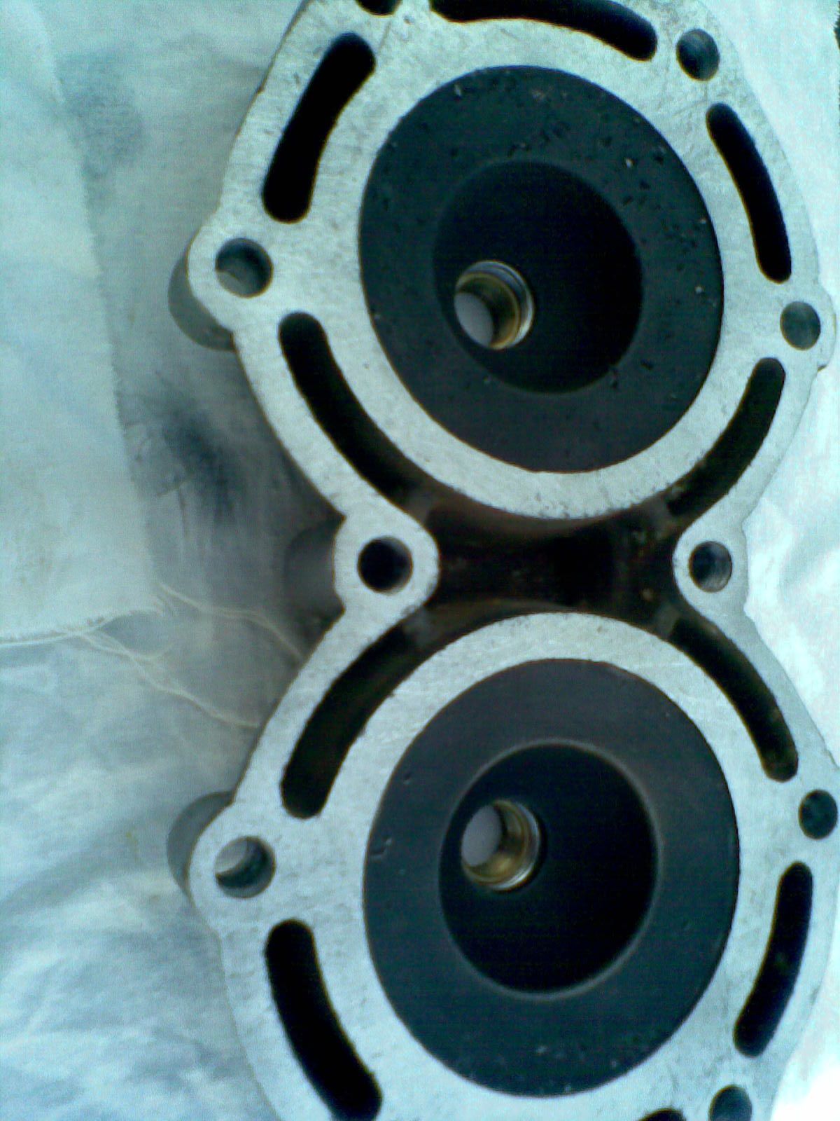

Выдурил на причале у любителей беленькой, новую головку ну и решил её, как здесь на форуме немного расточить! Вопрос, сколько надо снимать? можно ли на обычном большом шлифовочном камне, ну ещё те на которых наши деды головки жигулей притирали! и что это даст? Жига у меня контактная, зажата на раннем! езжу на 80-том!

если в ручную на камне то натрахаешься будь здоров, а при использовании 80 толку от этой затеи немного, но он все равно есть так как когда пропадет 80 ненужно будет осваивать смежную профессию притиральщика и можно будет учить молодых как держать и как тереть, опыт все таки.

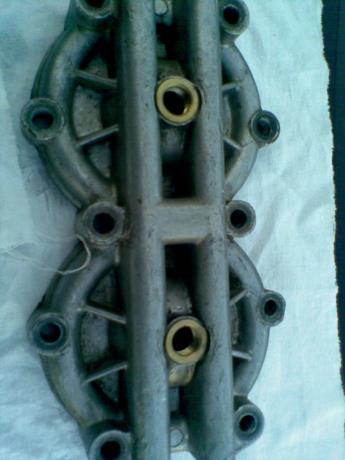

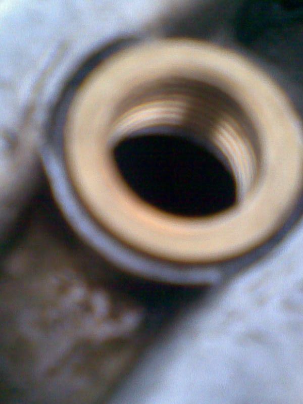

у кого бы мне выдурить....блять одна, свечу на перекос захерачила, сезон чудом отъездил...... Может кто сталкивался, если на фордовские свечи перерезать (16мм резьба), как не вскроется рубашка? или башке всё?
ovaavo 0,5-0,7мм если на 80-ом. но я б не заморачивался. Если резать, то надо сразу на высокоактановый бенз.

Д а нет, естественно, буду переходить на 92, тем более у нас в украине 80 и не так уж и много на заправках, вот и решил притереть на камне, геморно, говоришь, но может терпимо, там дня 2-3 секса и готовы там сколько мм? 0.5 или 1.5? или вариант с камнем лучше сразу исключить? или снова на завод? хотелось бы самому!

зачем создавать себе трудности, вроде бы уже вышли из пионерского возраста, все что нужно это токарь с четырех кулачковым патроном или фрезеровщик, и 1.5 мм как не бывало
Саш можно и под "Форда" ,а моть всё же "по накатаному" лучче латунный ввёртыш (с припуском "под юбочку" чтоб потом стальным шариком расклепать )токарю заказать?.... - проверено неединожды - работает. :D
lednic606, спасибо, можно и ввёртыш, мне в принципе без разницы. а то напугали, что там вода рядом и бесполезно что то делать, вскрывается. ну всё, теперь живём!! ))
Pilot-by делаеш у токаря латунный гужон, акуратно режеш в головке резьбу под гужон (главное что бы резьба была по центру а не на перекос иначе гужон плотно неляжет верхней плоскостью и будет прорыв газов) потом садиш его на фиксатор резьбы даеш застыть и вперед. А вода там и близко неподходит тела головки полностью хватает, главное что бы место под верхнюю плскость гужона ( там где прилягало уплотнительное кольцо свечи небыло продавленно ), вечером буду в гараже скину тебе фотки.
Спасибо большое, успокоили.
Был бы ты рядом я подогнал бы тебе головку (у меня их четыре ) и гужоны у нас продаются на рынке по 40 центовю

У меня шлифованная только одна (зимой собираюсь капиталить В 30 итак шесть лет отходил без всякого гемора ) шлифовал в ручную на большом камне за полтора часа управился (нет у нас нормального токоря) а три нешлифованные и под большие шпильки гужоненна только одна остальные б/у но в нормальном состоянии.

Да какая разница 76 или 80? У нас ни того ни того вроде как уже и нет! Шлифую голову на 30-ке на 1,8мм и посмотрю какой будет эффект! Вернее замечу разницу или нет! Тогда вот и узнаю правдивые у нас тут на форуме водномоторники или так хвастуны одни! Я ПО ПОВОДУ СПИЛЕНЫХ ХОБОТОВ И ДЫРОК В НОГЕ РЕДУКТОРА! Чуть сам не повёлся на эту чушь! А ведь я своими Вихрями управляю с кормы, дистанция стоит только на Мерк!
