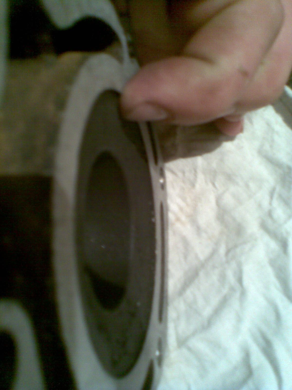

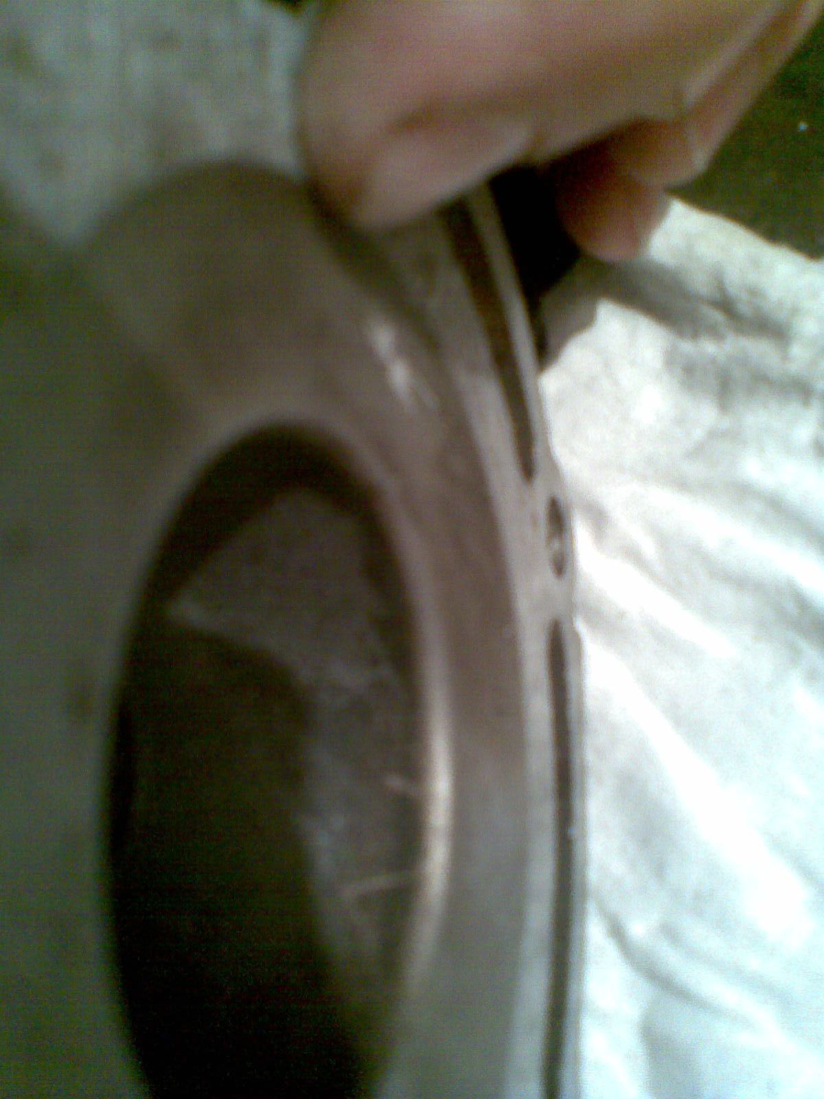

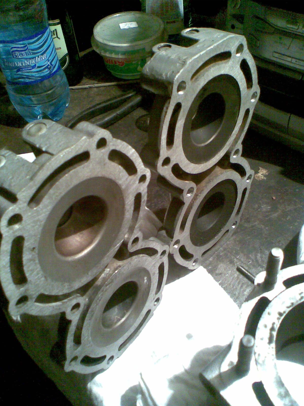

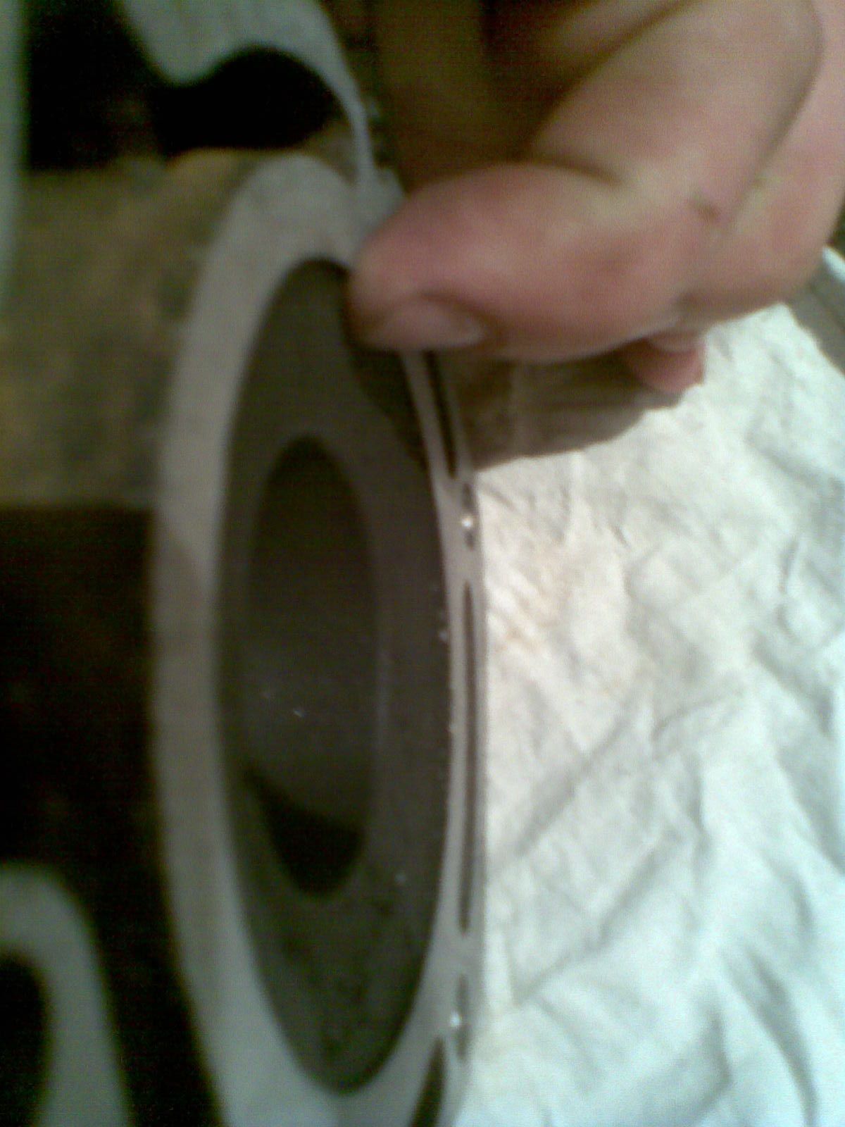

komar1982 в довесок, с подрезанной головой, сидя, ручным стартером не заведёшь. ) конечно если ты не профессиональный качок.
.....вот так выглядит не резанная.
Спасибо. За фото. У меня ещё один Вихрь-30 есть, от деда, на нем три года уже без проблем откатался (правда не много, часов 30-40 может). Но он на 15 лет старше. Если форму головки на заводе не меняли за это время, попытаюсь замерить и сравнить.

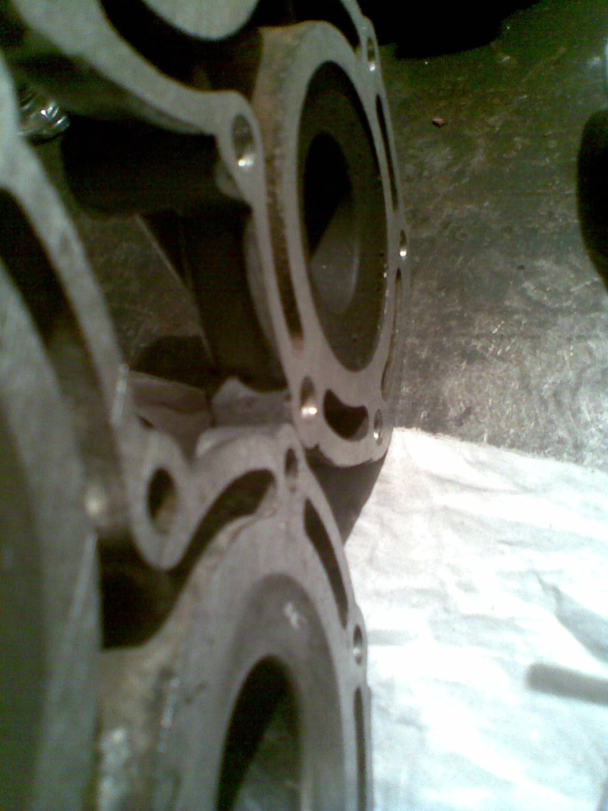

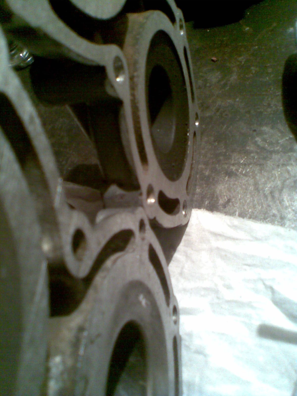

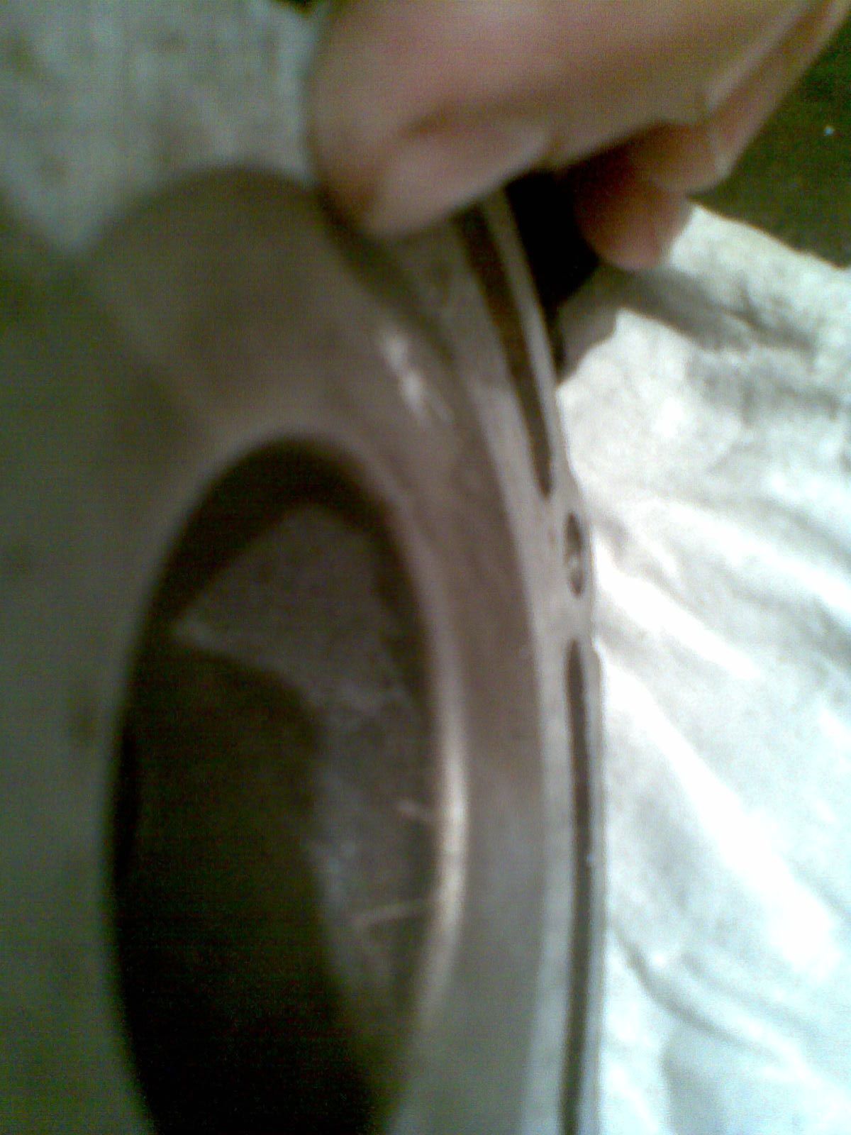

Привет всем. Кто нибудь знает какая должна быть высота головки изначально, до подрезания. Купил Вихрь-30. Вроде 1994 года. Хочу к новому сезону башку подрезать на 92 бензин, но я не уверен, что до меня этого не сделали уже. Бывший хозяин продвинутый был. Он и вал винта на 2 см длиннее поставил, и писюльку контрольную из глушителя вывел. Вдруг он и башку подрезал. Еще сниму 1.8 - точно испорчу.
Извините с запозданием, изначально высота головки 2.0- 1.8 мм (плюс минус, это там где уступ в камере сгорания, дальше на фотках) снимеш головку сразу увидиш. А мое мнение резать надо. Лишней мощи небывает, а то что подрезка добовляет это точно, проверенно. У меня подрезанна на 1 мм на В 30, вытягивает вес где то до 600 кг. без прблем (мотор делал 6 лет назад) бенз аи-92 масло лукоил мото 2т(25 грамм на литр бенза, зажига от Дима 22 гон электроника) рассход вообще супер с моими хомячками до 7 литров на час хода.Счас готовлю новую группу с подрезанной головой на 1,8 мм (поршни 72,5). А если гонятся за ресурсом мотора так эти улучшения ему только помогают (меньше газа и лучше тянет, и запас мощи под жопой) это лично мое мнение и опыт на воде. На фото там на первом (где пальцем ) уступ. На втором (где подрезанна), и фото обоих (левая ближняя резанная, а правая нет)
За фото спасибо. На глаз думаю увижу разницу. У меня другая засада. Компрессию перемерил с выкрученными свечами и открытым дросселем. Еле еле 8,0 очков натягивает на холодную. Так что думаю что ремонта мне не избежать.
