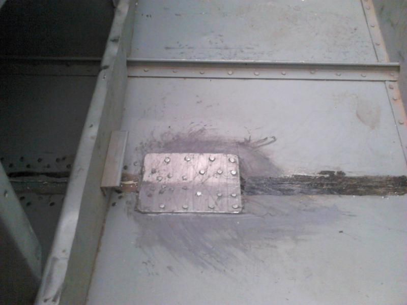

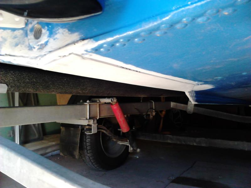

Всех приветствую,
досталась Южанка-2 в наследство, но с проблемой,
Подскажите, пожалуйста, на фото стесанный киль лечится?
Или залить герметиком изнутри и кататься?
Или можно какую накладку приспособить?
shalagin
05.08.2012
1 806
256
г.Сыктывкар
Ветерок-8м
kiralexei сказал(а):
Всех приветствую,
Киль на этой лодке это отогнутые и склёпанные вместе края днищевых листов. Если не ставить накладку, а залить герметиком, то когда счешутся остатки отбортовки киля то начнётся износ днища в этом месте....Как вариант. Сделать две алюминивые (лодка из АМГ) накладки L - образной формы, толщиной 2-2,5 мм и соединить их заклёпками с днищем и между собой. По краям соединить в нахлёст с краями родного киля. Старыё заклёпки на киле в этих местах естественно снимаются и заменяются новыми.

спасибо за вариант,
надо будет посмотреть, что из алюминия/лома есть в гараже.
ilyich
14.12.2010
2 991
385
Южанка-2
Мерк 30 2Т,Yamaha F40BET
Ну, или изнутри , пластину с полиуретановым герметиком, вподклад, на заклёпки поставить..Трудно по этой фоте понять :?
Без клепания , походу, никак не обойтись,, Но уверяю,, ничего сложного в этом нет :yes: Оправки делаются при помощи дрели и подходящих болтов, технология -- в инете
kiralexei
25.06.2014
Южанка-2
Тоха 18
ок, спасибо,
буду углубленно изучать мат часть :roll:

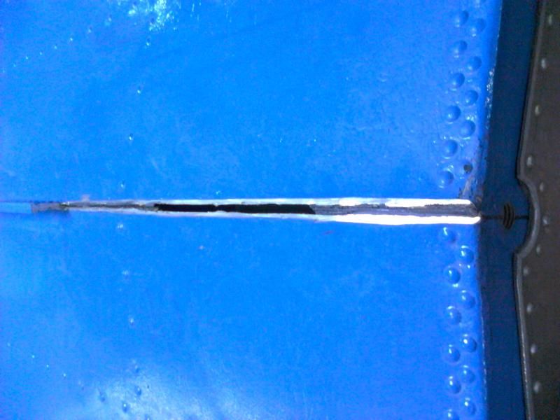

вот кстати максимум до чего стесалось

Может по стыку шов аргоном положить да и усе... только ИМХО!!!
shalagin
05.08.2012
1 806
256
г.Сыктывкар
Ветерок-8м
Наверно можно, но это не решит проблему износа, как не крути надо ставить накладку (накладки) по форме и размерам стёртой части киля.

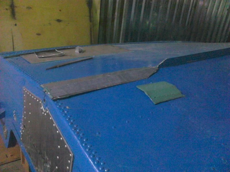

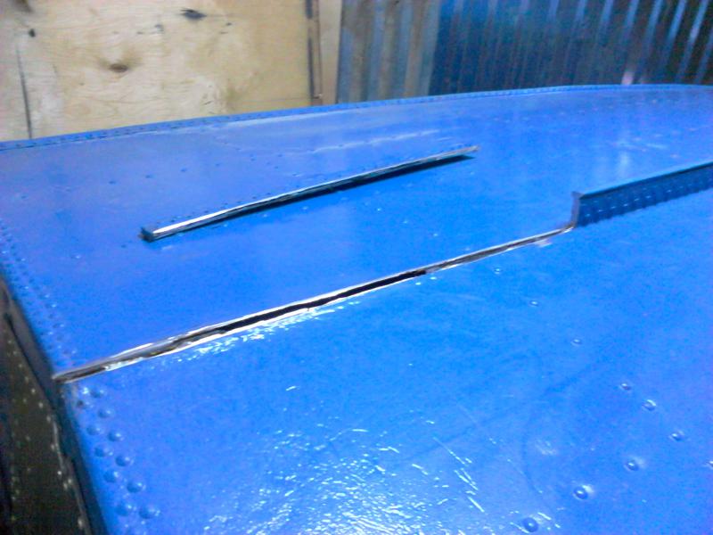

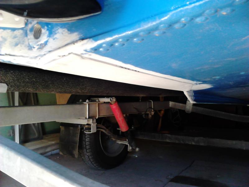

Продолжим начатое, основная "беда", что вносила большие неприятности, это прохваты винта от киля. Долго не решался его отрезать, но терпеть прохваты и портить этим всю прелесть Южанки нет больше сил и вот его отрезал на 50 см. Фото ниже:

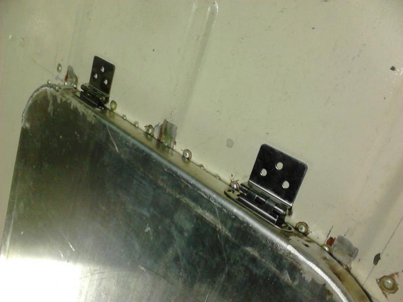

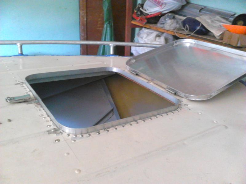

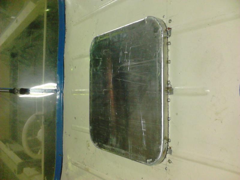

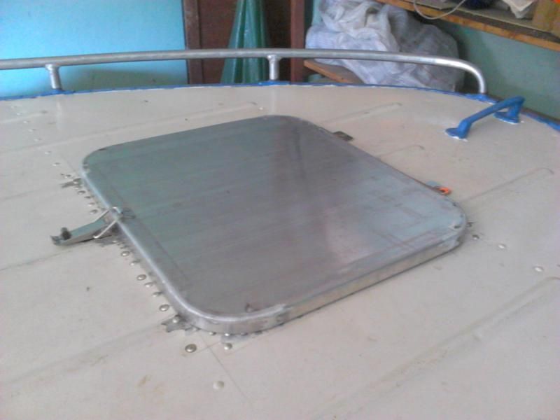

Следующим шагом врезаем люк, а то лазить под панель уж очень не удобно. Фото ниже:
Ждем результатов ходовых испытаний!

Очень ждем...У меня тоже рука в сторону болгарки было потянулась(вода прогрелась и уже пару раз с детьми на покатушки на ватрушках выезжал).Если как по-рыбалке - устраивал ход лодки,то при первом же заезде с "бубликом" страшные ПРОХВАТЫ. Опустил мотор на 1.5 см - итог : минус дорогих 3 км\ч(стало терпимо,но ниже опускать некуда,да и не хочеться).Вспомнил про пр.Андрея отчеты и гидрокрыло.Теперь на "ВЕСАХ" с одной стороны - покупка гидрокрыла,сверление(очень не хочеться) плиты мотора и избавление от прохватов;с другой стороны - обрезание киля(тож не хочеться).Буду думать.Вопрос к пр.Андрею(думаю многим может пригодиться):выходит ли гидрокрыло SE 200 SPORT на ходу из воды или нет?

Лодку на воду еще не спускал, пока усиляем транец на перспективу установки мотора до 50 л.с. По результатам ходовых испытаний обязательно отпишу.

Вчера прошли ходовые испытания на воде. :lodka: По результатам испытаний: лодка хорошо держится на курсе, теперь на полном ходу можно сделать маневр, легко входит в поворот без «прохватов» на винте. При испытании на циркуляцию: мотор повернут (лево/право), газ (5000 об./мин.), как оказалось лодка, имеет небольшой радиус циркуляции, примерно равный длине корпуса, «прохватов» винта нет! В результате переделки корпуса, мотор теперь висит на высоте: АКП ниже днища – 1 см. (ранее висел 2,5 см.) Получен прирост скорости в 1 км.ч.
Заключение. В целом лодка произвела блестящие впечатление! Результат от обрезки киля 100%. Рекомендую всем владельцам «Южанка-2» срезать киль на 50 см., данная процедура раскроет ее потенциал, который принесет владельцу массу положительных эмоций! :good:
"Бомболюк" - это вещь!
