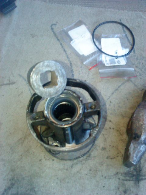

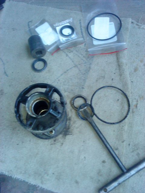

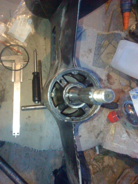

Первым делом меняем сальники на гребном валу.

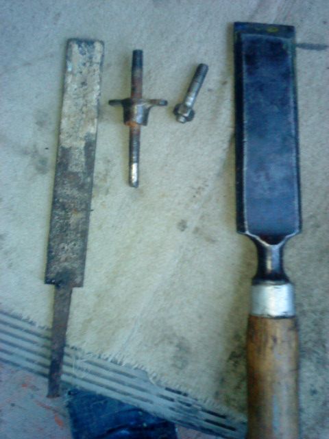

Для разборки(по мануалу) требуется хитрый спецсъёмник вворачиваемый в корпус подшипников и вытягивающий его вдоль вала... Как прекрасно понимаем, такого съёмника у меня не имеется, за то нашлась пара резьбовых шпилек неизвестного назначения и пара стамесок...
Вуаля!!! :pardon:
Re: Evinrud 35 ELAN 1995г
Несколько ударов по отвёртке и старые сальники "в прошлом" :yes: ...
А, роль оправки для запресовки новых сальников с успехом сыграла головка на 19мм. :good:
Для доп защиты от лески и т.д. забил поверх новых - старый сальник... ну и установил всё на место :D ...

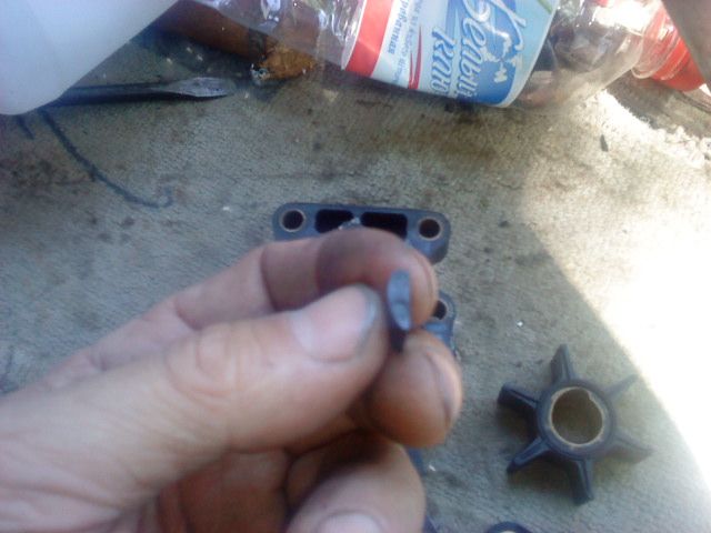

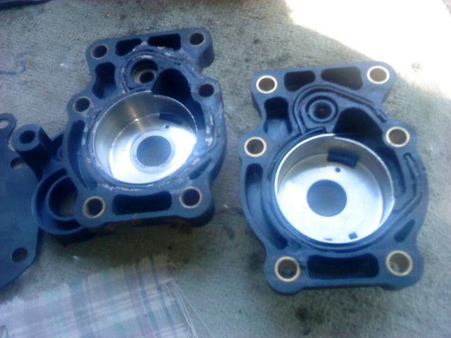

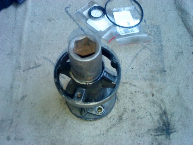

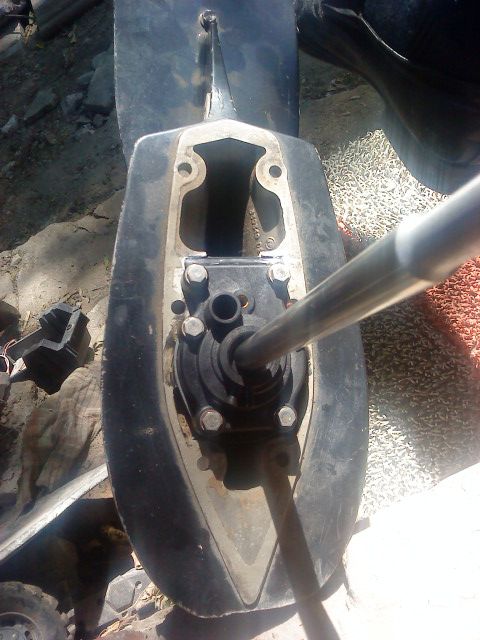

Шпоночка на крыльчатку помпы на ентом "америкосе"... - ПЛАСТИКОВАЯ!!! :shock:
Стакан-вставка под крыльчатку в рем. комплекте помпы оказался с зауженным выходным отверстием... - надфиль рулит :D
Помпа установлена :)

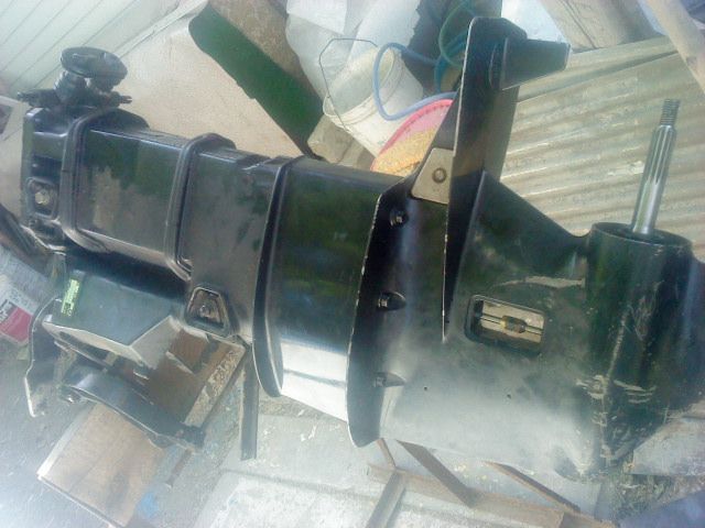

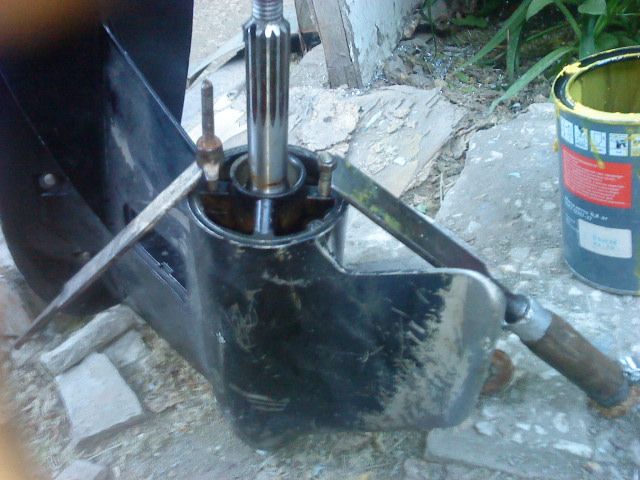

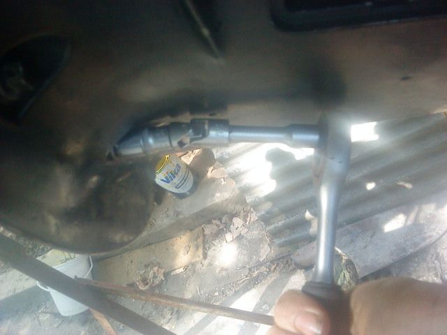

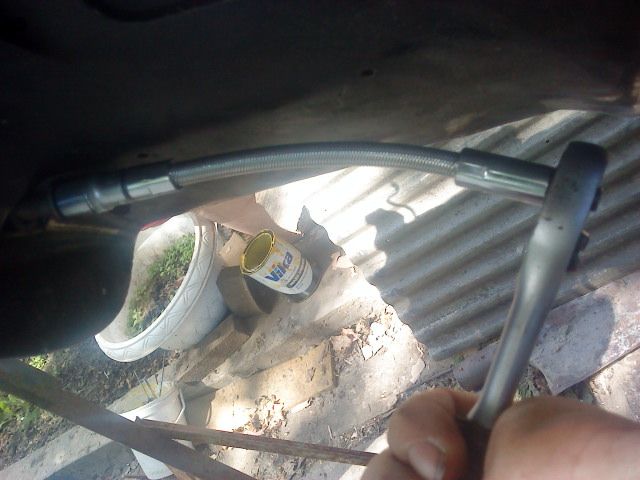

Ну, что за чудо этот наборчик инструментов :yes: ... хочешь "гибким приводом" наживи... хочешь "карданчиком" затяни... - ПЕСНЯ :good:
Редуктор на дейдвуде :)

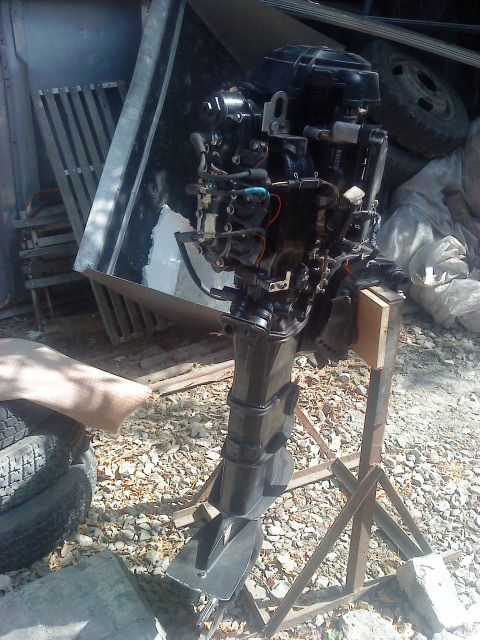

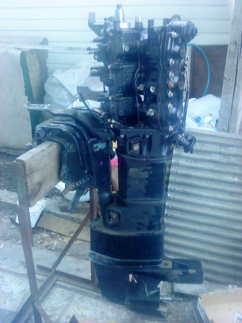

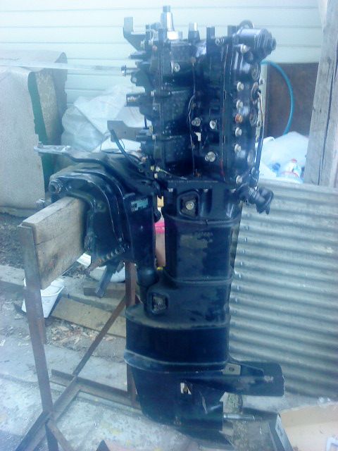

Праздники не прошли даром :D ....
"Голова" уже собрана и на "ноге" :hahaha:

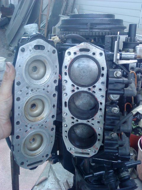

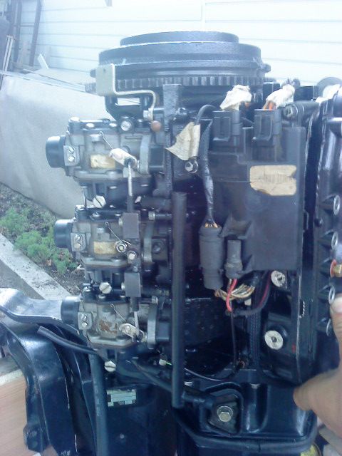

Собрал навесное : зажигание, карбюраторы, бензонасосы(оба), поставил маховик(хорошо прикрутить неуспел :jokingly: ).... и тут выясняется, что моторчик НЕКРУТИТСЯ :unknown: ....
Поршня упираются в головку блока, но при определённом усилии проскакивают ВМТ :shock: ...
Делать нечего, снимаю "голову" и вижу что поршня должны заходить в камеру сгорания на несколько десяток, а, так как блок ремонтный(поршня увеличены), а "голова" - "норма", то соответственно без проточки камер сгорания по диаметру и глубине - "индейская национальная изба" :pardon:
Созвонился с токарем... сегодня передал ему "головку" и морально приготовился забирать её в конце следующей недели :sorry:

И вот угадайте кто мне звонит через час?... точно токарь Серёга!!!, и радостно сообщает, что расточнИк на "координатном" со скуки(работы нет) всё уже сделал, и оч хочет получить 200 рублей на холодную газировку :D
Забрал "головку", и пока у меня был часовой "перекур"... даже не сфотографировав фрезерованную "головку"(забыл на радостях блин) я успел её установить, воткнуть свечи и "найти" искру :yahoo: ......

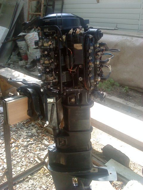

Саш, спасибо. Сегодня у меня был Кирилл(Kira) и оччень помог с настройкой мотора :good: ,ОГРОМНЕЙШЕЕ ЕМУ СПАСИБО!!!, пол дня потратил. Фактически он перевёл все основные моменты регулировок из "сервис мануала" на "наш родной"... и практически всё стало понятно. Заводится отлично, только у него есть некое "америкосное ноу-хау" - "Квик старт"обзывается :crazy: , при котором это чудо в момент запуска(при температуре <41*C) электроникой изменяет на 7 секунд момент опережения зажигания :shock: ... Вот с соглаованием этих 7 секунд с нормальным положением тяги опережения на ХХ теперь придётся "повоевать" :pardon:
А в остальном, вот что имеем на сегодня :D
