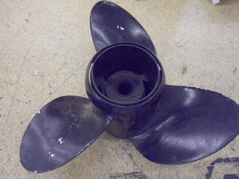

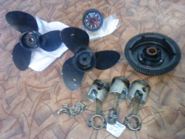

Да.... не удержался и :oops: ... вот ещё один(не коцаный,тока краска поотлетала) винт :roll: 10,5" х 11" (50$) :D .

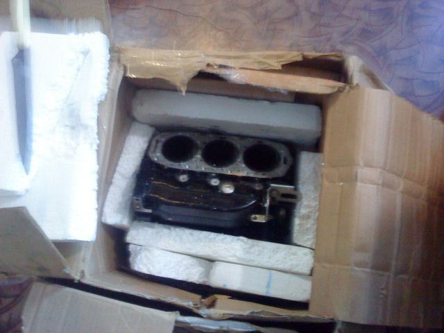

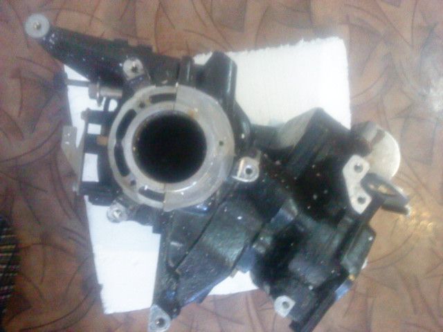

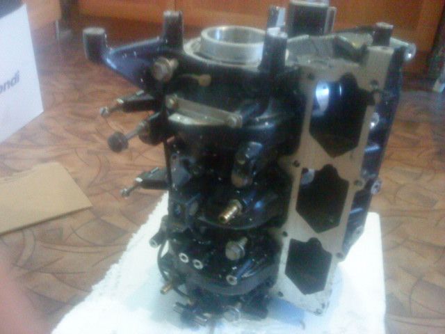

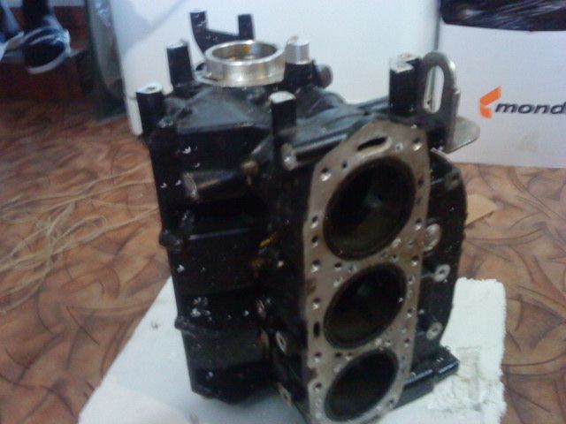

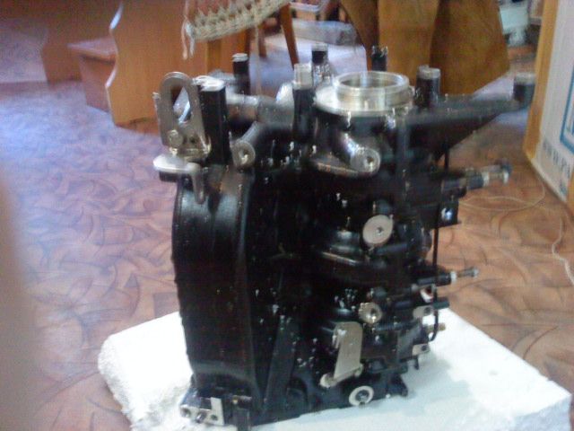

Ну, мужики вот ОНО 1/2 счастья :D .... Сегодня около 9.00 утра был звоночек, и в 14.00 наконец-то преодолев океан и сушу по среди кухни моему счастливому взору предстал блок двигателя 2000года рождения.... УРРАА!!!! :yahoo:
з.ы. Шатуны с поршнями,маховик и прочие "винты с тахометрами" ждём-с :)

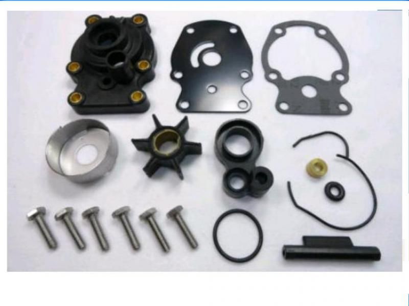

Продолжаем движение к цели.Вчера перевёл денюшку на полный комплект "резинок" для моторчика(к.вал,редуктор)... + помпа со шпонкой и несколько "хитрых" винтиков крепления корпуса оной(потерялись б... :-x ). За всё-про всё пока получилось 3тыр.(заказ на Boats.net :good: )

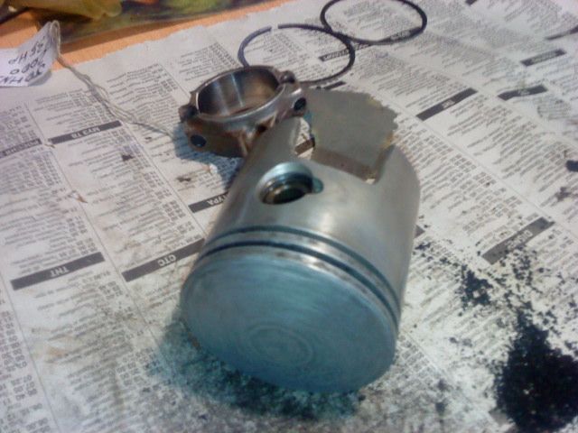

Понемногу поршни и кольца отчищаются от нагара и принимают "правильный" вид :cool: ...
А, зазор в кольцах "лучше чем у новых" :good:

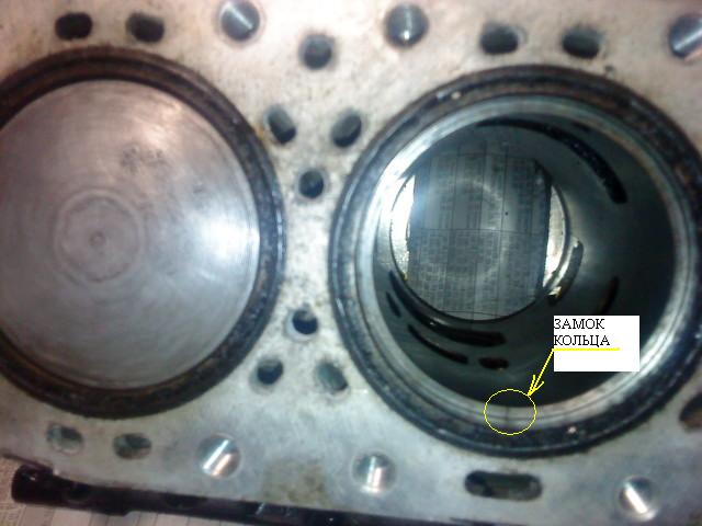

p.s. Кстати как выяснилось много позже, мне всё таки "втюхали" мотор с доками и шильдой на 35л.с. и мёртвой "головой" от 25ки :hahaha: ... хозяин то же похожу был не в курсе, а выяснилось это после замеров диаметра цилиндра:
По мурзилке
piston diameter standart:
25ка - 59,54-59,56мм.
35ка - 63,35-63,37мм.
а у меня даже на штангенциркуле отчетливо видно моим слепым глазом цифру 59 :pardon: ... от таки дела :bebebe

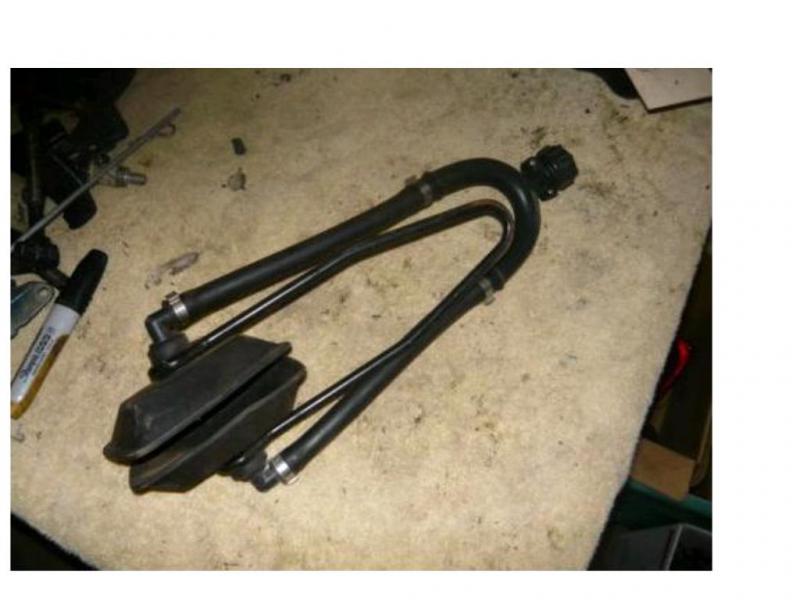

Вот и ещё "до кучи" одна пользительная штучка :good: ... 5$... за то сколько удобства!, и бочка на.. не нужна ;)
Re: Evinrud 35 ELAN 1995г
нда, удобно ))) но всё равно, в бочке интересней.
