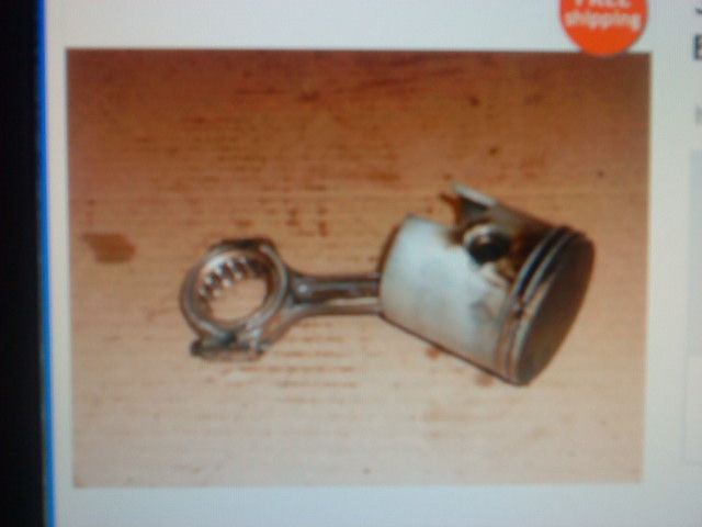

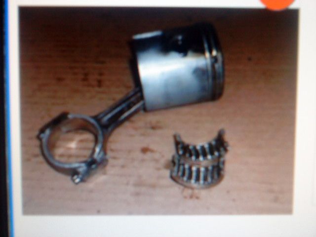

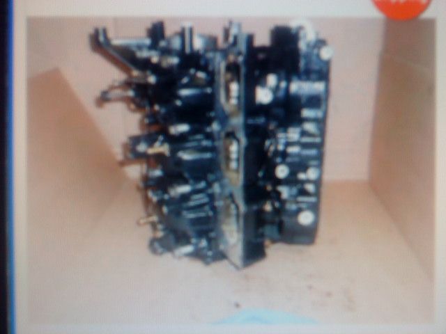

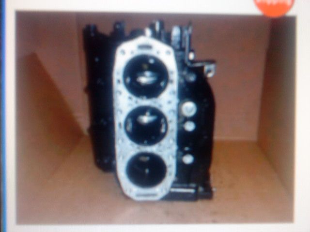

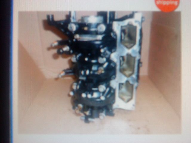

Ну блииин господа , поздравьте - ПОНЕСЛАСЬ !!!! Сегодня(благодаря Андрею Ж. из Самары,за что ему ОГРОМНОЕ СПАСИБО!) были выкуплены на Ебей : Блок цилиндров 2000года (по заверениям продавана) в отличном рабочем состоянии за 300$ + от этого блока поршни с шатунами,подшипниками и т.д.(комплект короче) по 75$ штука... Все три со скидкой вроде подешевле малёк :D . Компрессия до разбора была хорошей :cool: . Продаван занимается на Ебей з.ч. к моторам,поэтому склонен ему верить(иначе если "кинет",то он всех покупателей растеряет),а он ещё много чего продаёт. Так что сначала по Штатам(вроде бесплатно),потом в Самару,потом в Саратов,а "на носу" (вернее даже уже ВОВСЮ) рождественские заморочки,поэтому перетащат похож нескоро,но главное - КУПЛЕНЫ!!! :D :D :D .
з.ы.Фото с монитора - "не айс" :roll:
Имею огромный опыт покупок на Ebay, да и в интернет-магазинах различных стран.
Максимум, что ему может навредить, так это отрицательный feedback (отзыв), ну упадет у него рейтинг, скажем со 100% до 99,8-это фигня,но покупателей он не потеряет.
А если что не понравится, скажет отправляй обратно, только доставка из России в США дороже, чем оттуда-сюда.
Может, лучше б нового железа прикупил ?
Поздравляю с удачной покупкой з/ч.
Re: Evinrud 35 ELAN 1995г.- подарок в разборе!(что и как делать?!!!)
По штатам - бесплатно,а до отправки в Самару состояние будет проверено человеком(посредником на складе) в Штатах и выслано несколько фоток в разных ракурсах каждой позиции(3шт. на 1$), и до положительного ответа никаких действий с отправкой в "Рашу" . Так что всё должно быть нормально.А учитывая цены и состояние,думаю в будущем проще комплект новых колечек подбросить.Да мне с моей частотой выездов его на две жизни хватит :D . Но всё равно Илья спасибо за разъяснения по рейтингу :cool: .
З.ы. А 16500р. за блок+всё остальное против 20750р. за кольца+поршни+пальцы+подшипники(заметьте без шатунов и блока стоящего в районе 60тыр вроде.. точнее - 2346$) Я голосую за б.у. :D .
Рудольф - спасибо! :D

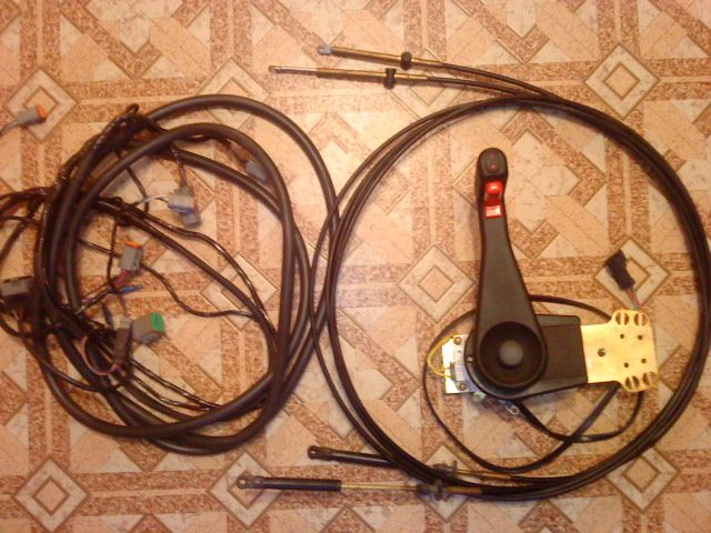

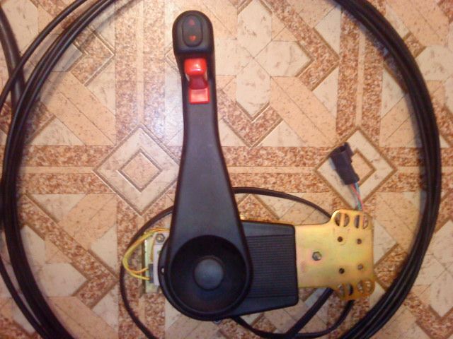

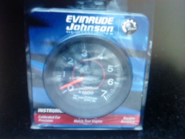

Последняя трата!!! (правда последняя.... - больше деньгов нету....пока нету :D ) Ну не мог пройти мимо,тем паче,что это последнее,чего небыло для мотора(ну окромя "рулёжки" :roll: ) да ещё и оригинальное "Johns/Evin 1996г.в. и моложе...." :D .... и новое ..... и 87$ всего :D

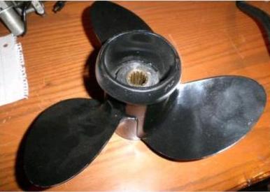

Да блииин совсем забыл....ещё в начале ноября за 60$ выкупил (тоже на Ебей) грузовой винт 11" х 9" для перевозки "лагеря"(огромного количества всякого барахла) весной на остров - осенью на базу.... с таким соотношением D279мм. х H228мм. думаю моя 35ка на Прог-2м обязана стать абсолютным "бульдозером" :lol: :D .
