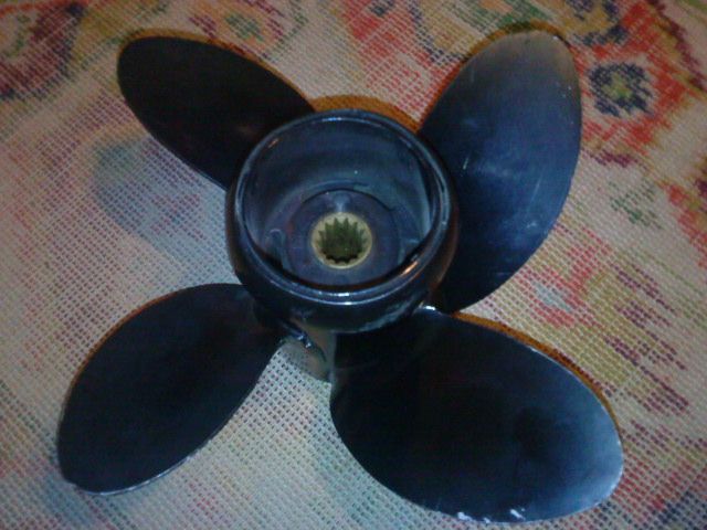

Сегодня старый хозяин Эвина был в Саратове по делам,и привёз родной(фактически новый),оригинальный (10 1/2 х 12" ), 4х лапый винт - красавец,но дорогущий сволочь(3года назад стоил 5700р.)..... отдал за 2500р. Ура! - живём!!! :D

НУУУУУУ!! Теперь уж точно попрешь!! :lol: :lol: :lol: Давай, УСПЕХОВ!!

Мечта судоводителя! Успехов в ремонте!
