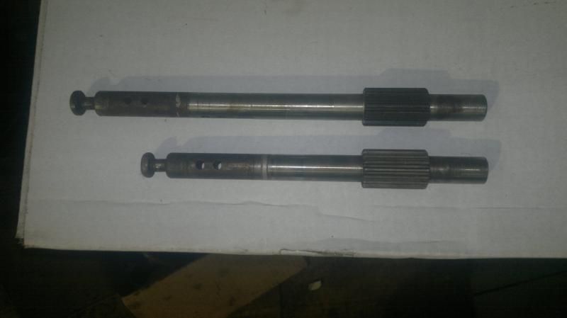

надо вообще все делать качественно, кстати у меня остался удлинненый вал под вихревский винт (раньше на нем ездил) сделан как ты говоришь правда правда
Msmer54
30.08.2011
935
163
Длина вала под вин ямахи 265?
1 354
про длинну вала вопрос странный, тут все зависит от желания и фантазии, я делал так чтобы перед винтом осталось место под канал выхлопа и площадь его не уменьшелась

Все правильно. При реконструкции под выпуск газов через ступицу ГВ, но при установке ГВ от Москвы-30, длина стандартного вала уже увеличивается на 60мм.

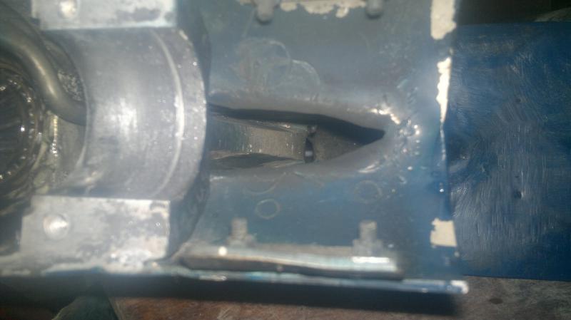

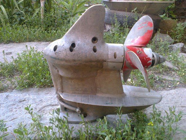

Нашел еще один вариант в фотографиях переделки.
Msmer54
30.08.2011
935
163
Telenkov сказал(а):
на счет заказов надо у дядиньки токаря спросить, унего заказов завались но думаю не откажет, чертежи я не делал но это не прблема,живу я в арзамасе. завтра пойду за карбюратором и спрошу насчет вала
По валику нет пока информации?
1 354
извините отвлекся про вал обязательно узнаю. он мне еще карбюратор недоделал, скоро выходной нервничаю. на фото очень маленькое проходное сечение и слишком все усложнено (чем меньше деталей тем надежней конструкция)
Msmer54
30.08.2011
935
163
Согласен. Меня то же канал выхлопа смутил. Вы удлиняли стакан под валик, где медно графитовая втулка стоит?

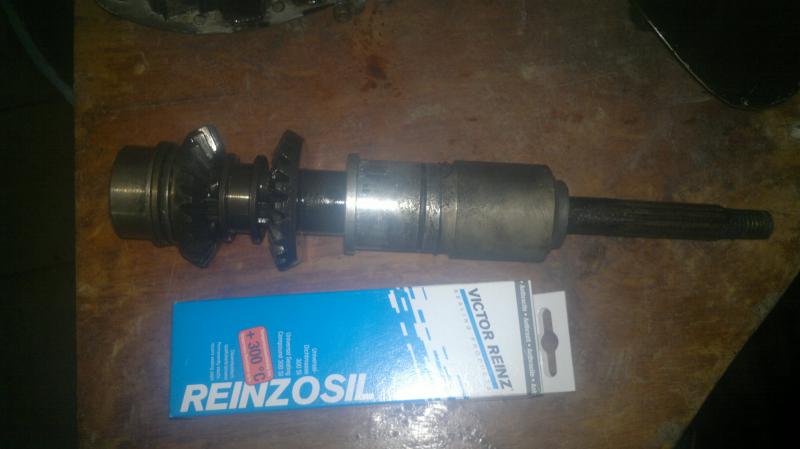

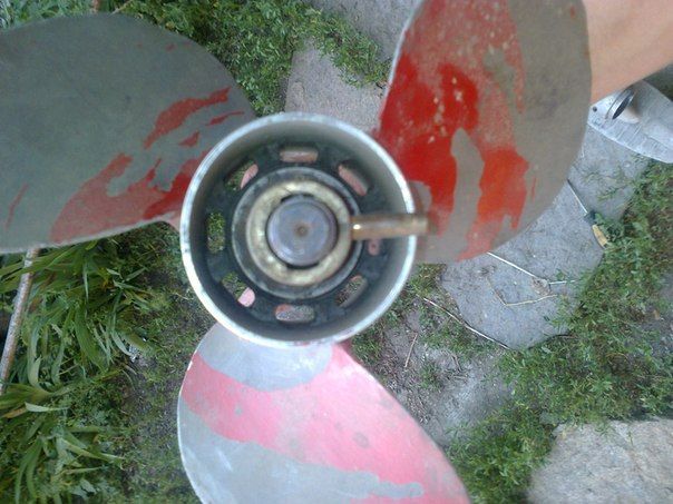

1 354
да стакан делал удлинненый, только без втулок, на подшипниках, еще два сальника навстречу друг другу, внутри втулку точил чтобы шестерня задней передачи по подшипнику не скользила. в карбюраторе переделывал все, что нашел умного в интернете, уплотнительные кольца на вал заслонки, распылительную трубку на холостой ход, рассверливал седло запорной иглы(проходное отверстие меньше чем диаметр главного жиклера), окошко сделал. пробовал поставить запорную иглу от от мото с резинкой не держит. сделал чуть увеличенную иглу чтоб не болталась. вот еще один эфект, после установки клапанов бензонасос стал качать как бешенный, раньше постоянно с ним мучился, наверно усилился перепад разрежение-давление,

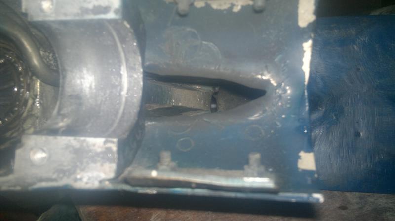

1 354

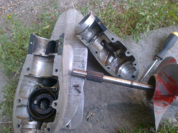

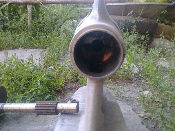

Разобрал для посмотреть редуктор. воды как и писал не было, в общем все в порядке. Помою соберу. Сфоткал канал выхлопа, там подозрительно чисто.
912
Telenkov сказал(а):
...Сфоткал канал выхлопа, там подозрительно чисто.
Блин и правда как будто и не работал :? ...
