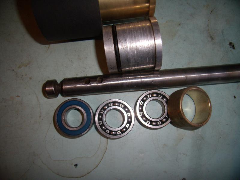

mech51
11.09.2011
Рома, если есть доступ к токарным работам, есть вариант сделать стакан под 203 подшипник, т.е. внутр. диаметр стакана 40 мм. Это к тому, что 203 подшипник "покрепче" 103.
Успехов!

Действительно 103 даже по фото жидковато выглядит. Стакан наружний диаметр 42 мм если точить то стенка будет 1 мм, маловато
однозначно. Всетаки надо искать 6003 у него наружний 35 соответственно стенка останется прежней 3.5 мм..
mech51
11.09.2011
Ничего страшного. Лишь бы внутренний размер не был прослаблен. Стакан же плотно зажимается в редуктор. Я покупал готовый с 203 из алюминия, работает нормально. И стоят 2 сальника.

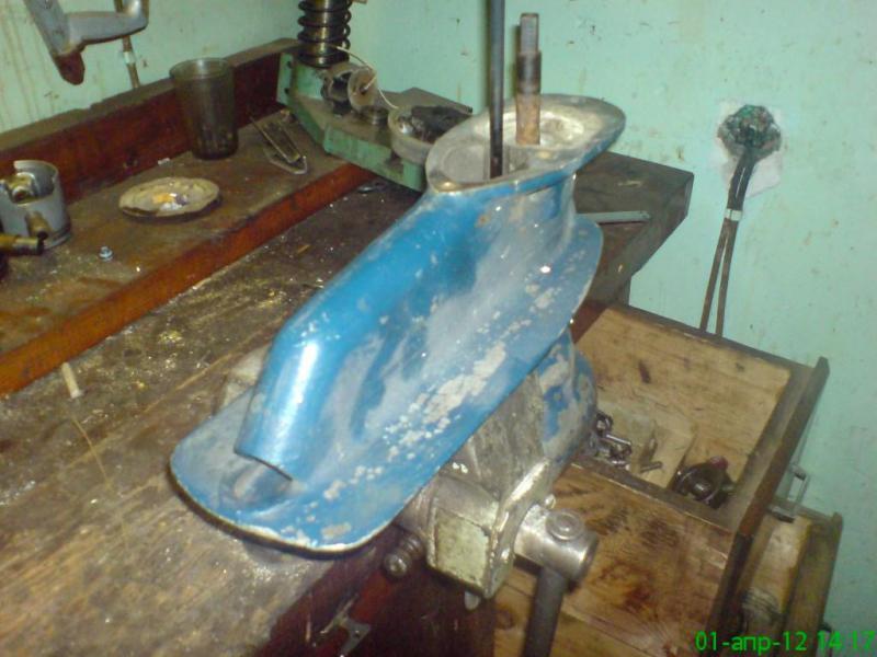

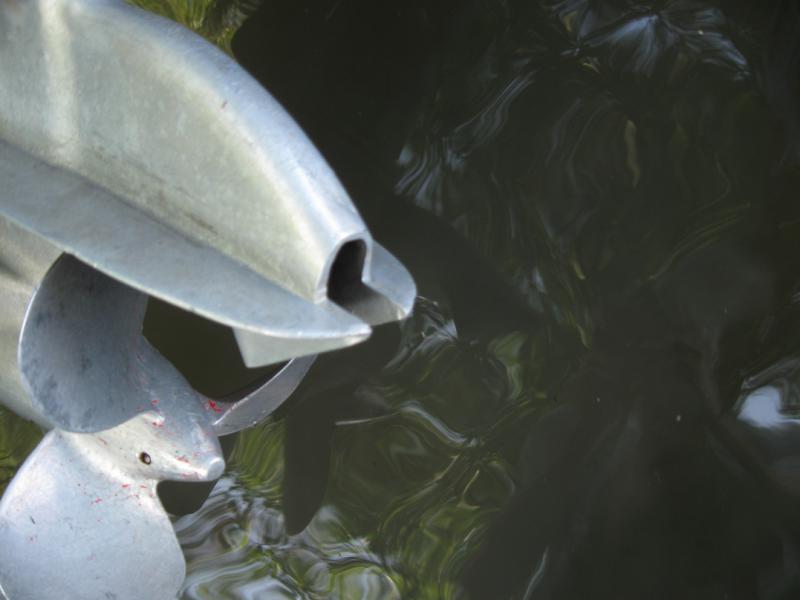

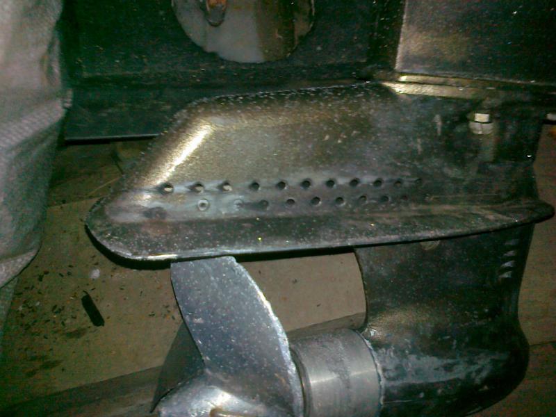

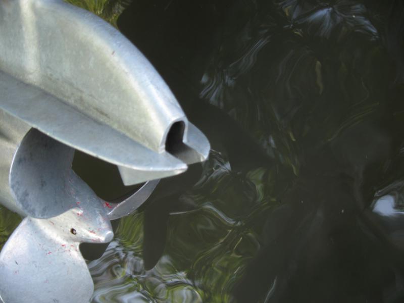

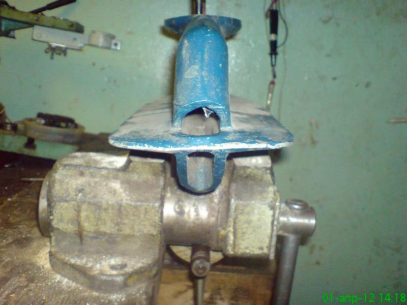

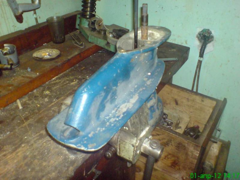

Всем привет! Для чего сделан вырез на «хоботе», это плохо или хорошо и в чём разница, подскажите.
911
Сергей,привет. Такую "рацуху" видел пару раз, один на моторе, другой раз в углу сарая... Одни говорили, что лучше запускается(с этим могу согласится - выхлоп "легче"), другие - "моща больше" ... тут я сааавсем не уверен... но орёт сволочь - мама не горюй!!! :)
Короче ничего хорошего. В лодке из-за шума моторов и так ничего не слышно, а с этим усовершенствованием вообще оглохнешь. Спасибо.
Фтопку, на моем редукторе предыдущий хозяин еще и хобот срезал. Звук такой, как-будто без воды работает.
varlok9000
21.05.2011
38
г.Воронеж
yamaha 30HWCS
У меня такой спил, был сделан впору молодости.Идея была взята из КиЯ по моему.Обещался хороший запуск и ровная работа на холостом ходу
Сейчас такую рацуху конечно бы не стал делать.А насчет шума большой разницы да и малой по моему нет(это я слышу каждый выходной летом)
Так что если нет другого корпуса можно и оставить ИМХО
911
varlok9000 сказал(а):
...А насчет шума большой разницы да и малой по моему нет(это я слышу каждый выходной летом)..
Я значит выше не ясно выразился... добавлю: слышал работу находясь не в лодке, а на берегу, как по мне - слишком громко ИМХО :yes:
Женек
12.09.2011
507
Казанка 5
Вихрь 30 Р, 30 Э

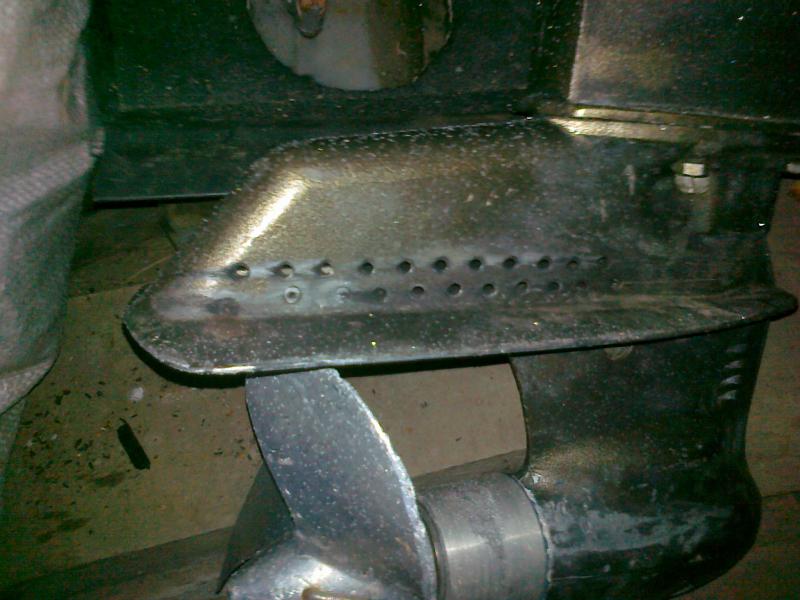

Дим, (ledniс) а высота спила-выхлопа примерно на том-же уровне, что и у тебя щелевой, или я не прав?
Неужели и впрям звук громче становится? ((КУДА УЖ ГРОМЧЕ-ТО?)) :unknown:
911
Высота может и приблизительно на том-же уровне(нет точно выше :yes: ), но "просто дыра" и "более 30ти мелких дырочек" отличаются ооооччччень... особенно по звуку выхлопа :)
Женек
12.09.2011
507
Казанка 5
Вихрь 30 Р, 30 Э
УФФФ спасибо, успокоил, ато я чуточку переживать начал :D
Романыч
28.01.2013
269
г. Ивдель Свердловская обл.
Романыч
Казанка с булями, Воронеж
Вихри много

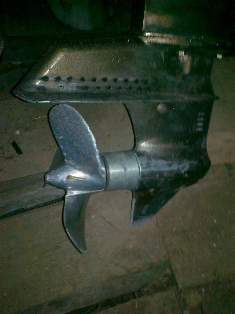

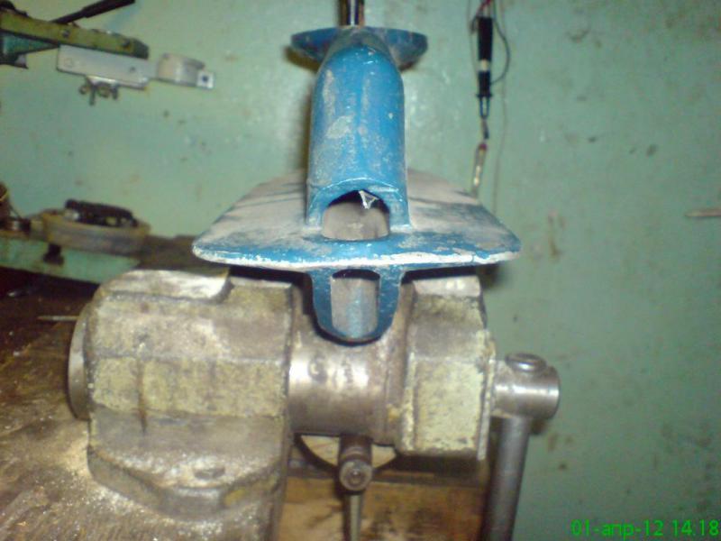

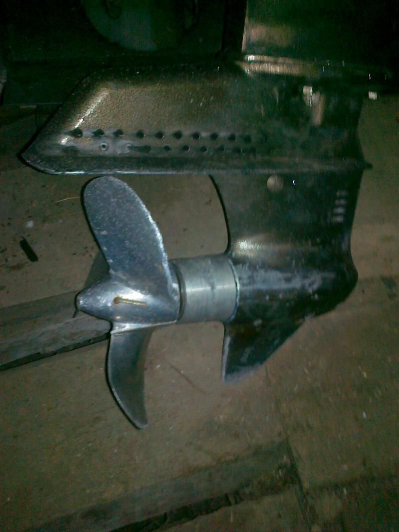

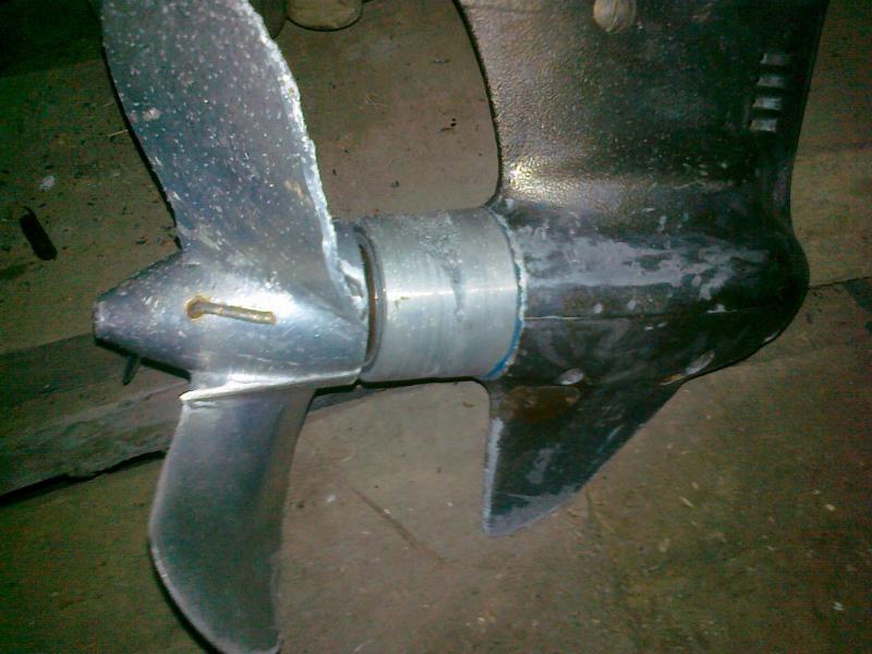

хобот отрезал, дырку заклепал дюралькой. и замазал холодной сваркой

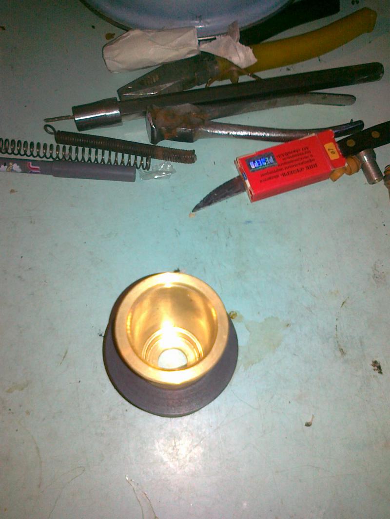

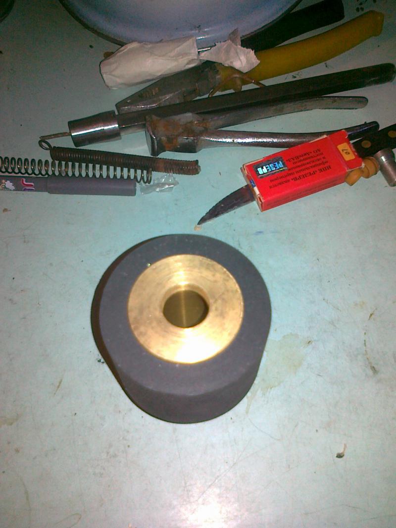

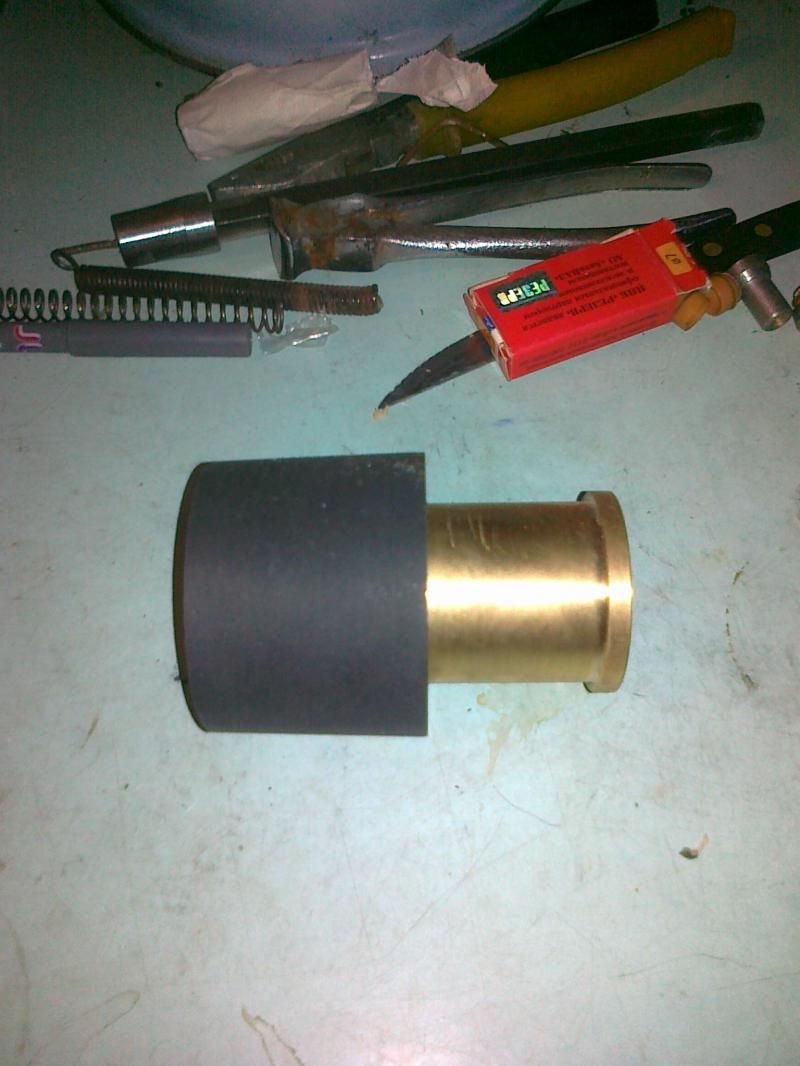

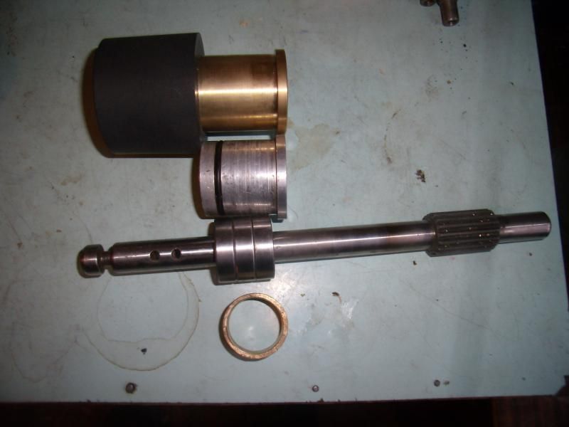

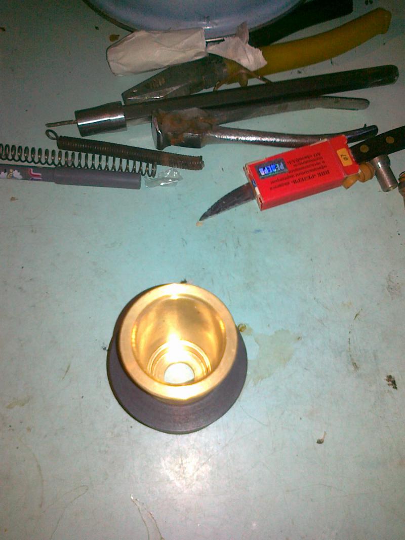

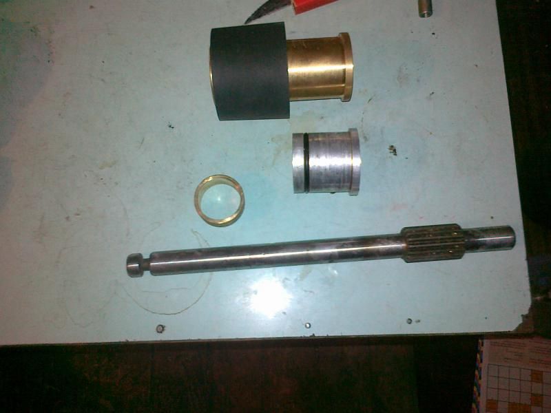

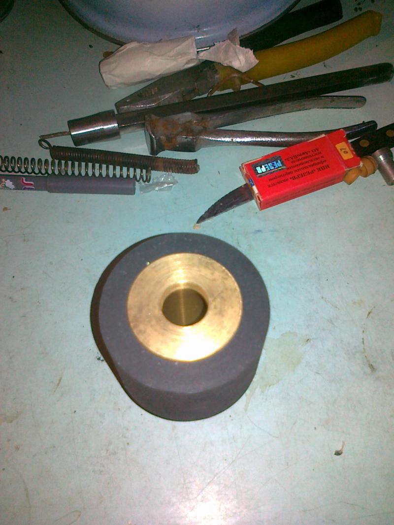

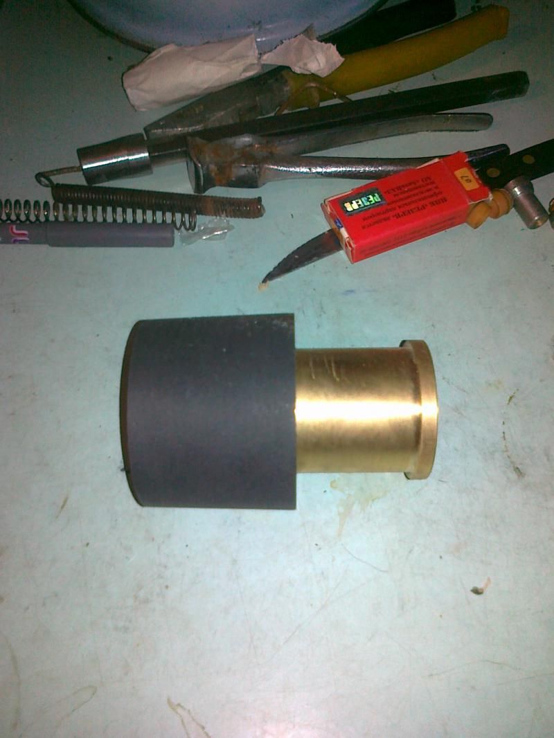

На фото вставка выточена из болванки отлитой из картеров, головок и цилиндров вихревских. Даем так сказать вторую жизнь. А это комплект из фторопласта и бронзы, а может латуни.

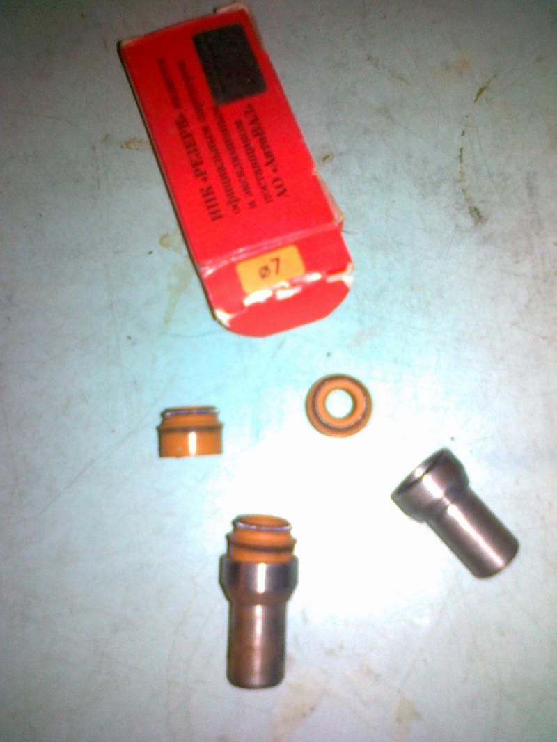

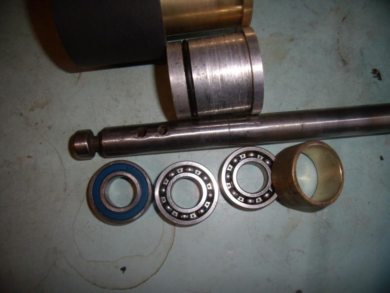

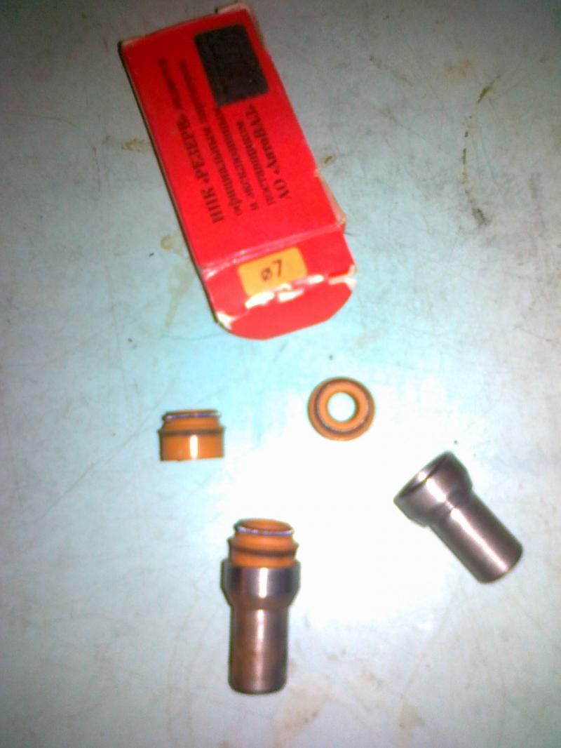

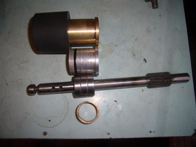

Вот таким макаром уплотнил тягу реверса, вместо стандартной втулки.
Романыч, и как - скорость, громкость? разница есть со стандартным? вал похоже новый делали, или из двух одни?
Donald
16.11.2012
126
Donald
Вихрь-25, Вихрь-30

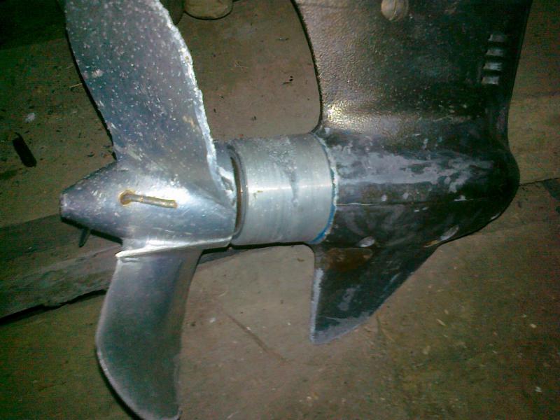

И винт почему? Двухлопастной? и шаг какой?
Романыч
28.01.2013
269
Романыч
Вихри много

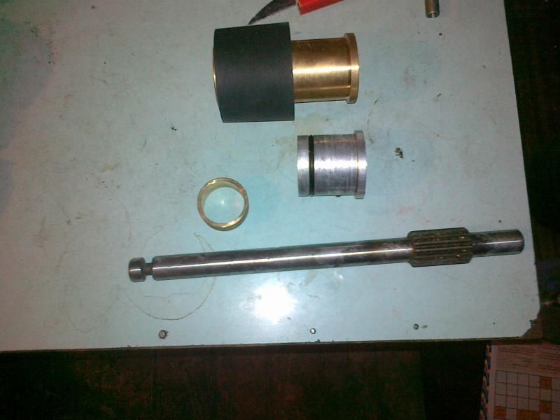

Винт обычный трехлопастной, скоростной на не загруженной лодке ощутимо прет по сравнению с 282 красным. Вал варится из двух, фото на 2 странице, под другим ником был. Еще немного фото сделал сегодня, вывод напишу ниже.
