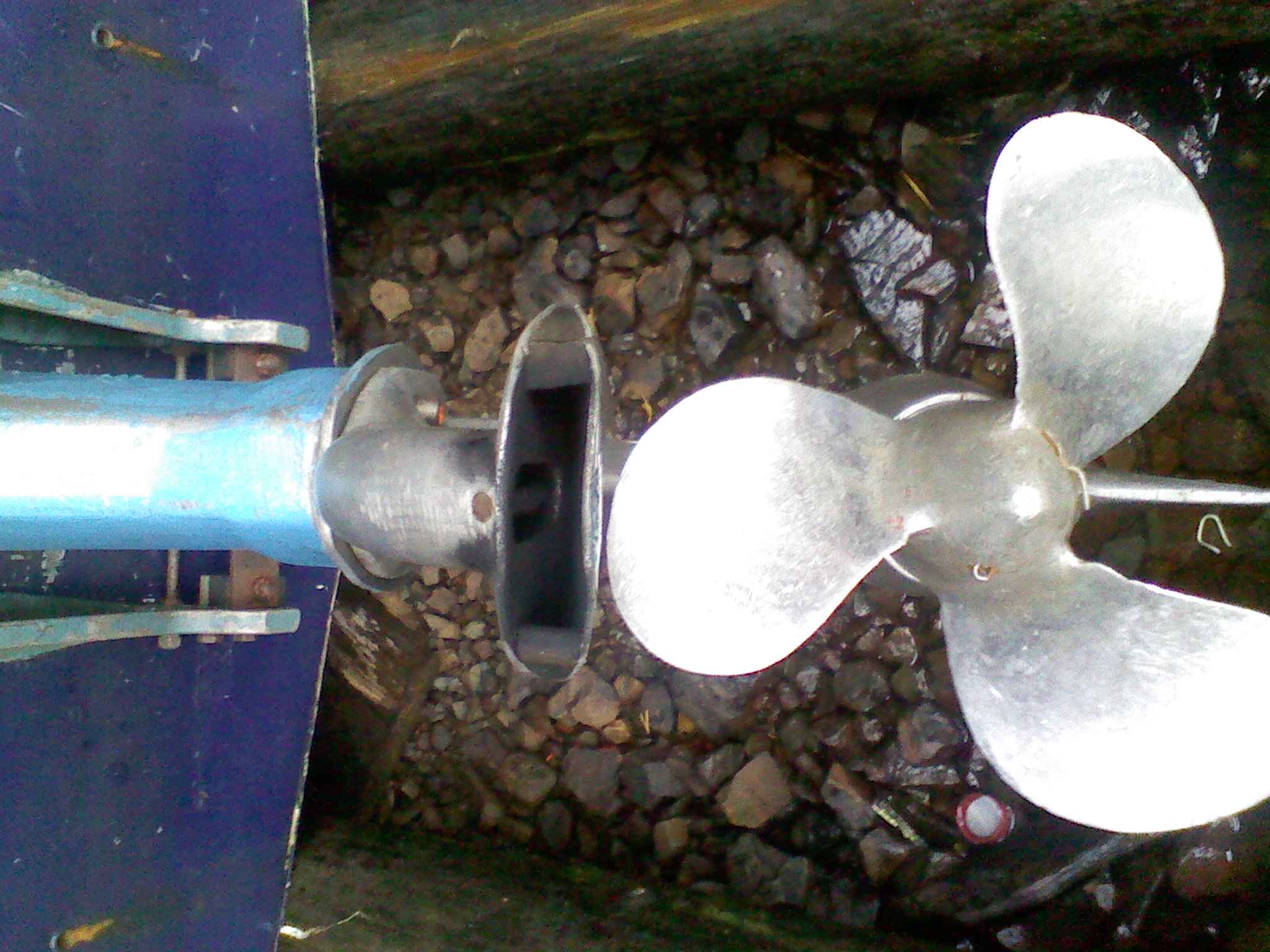

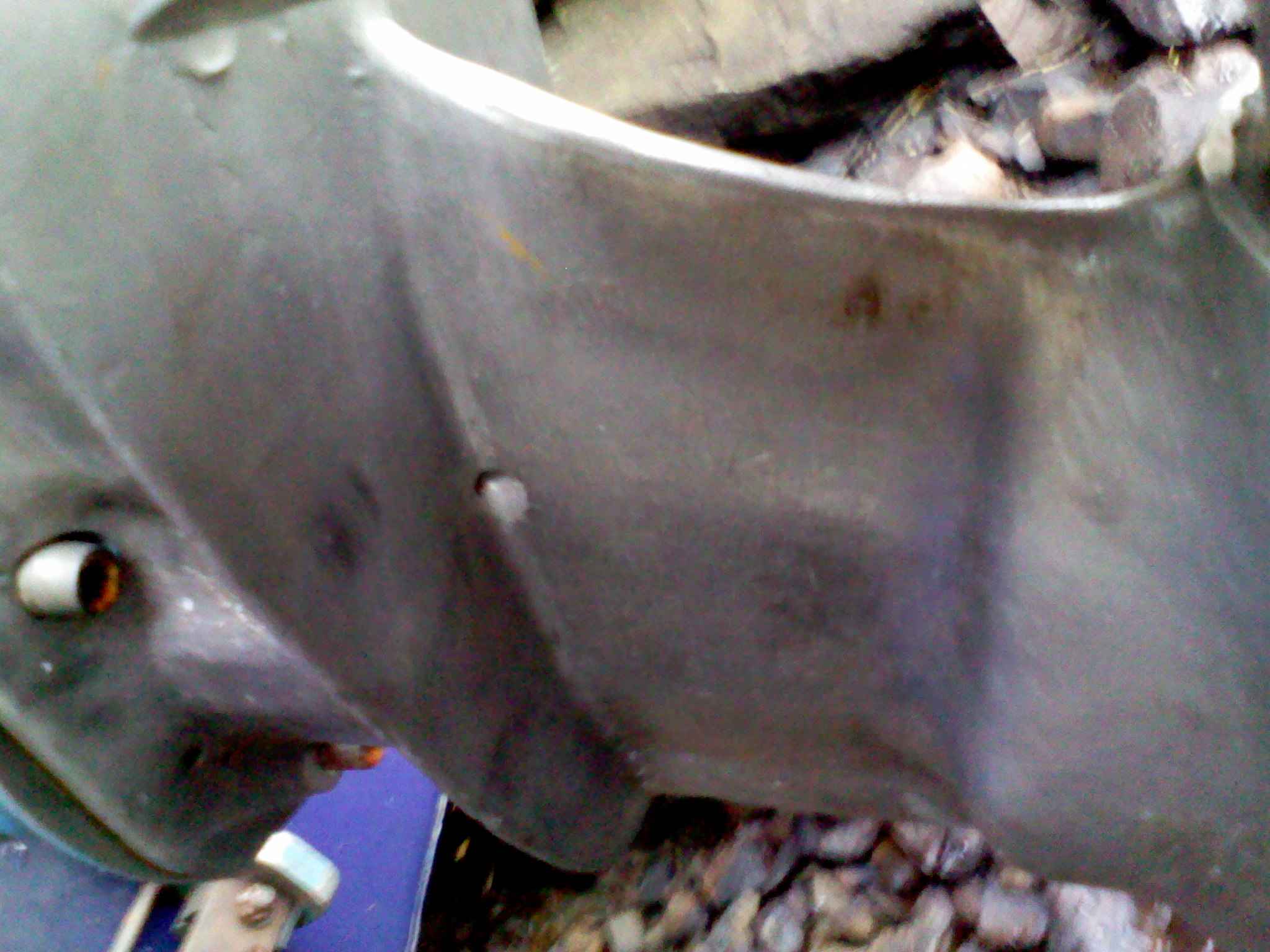

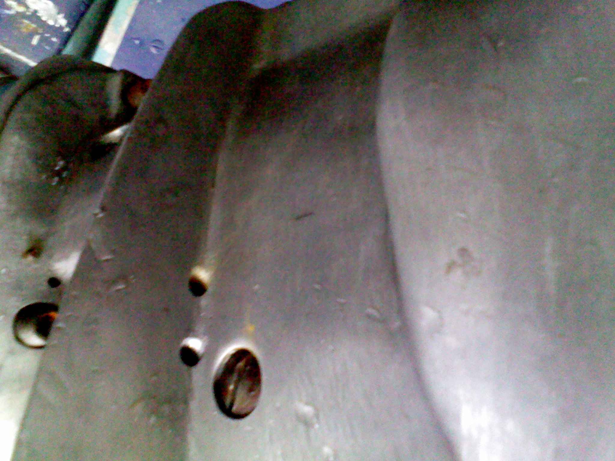

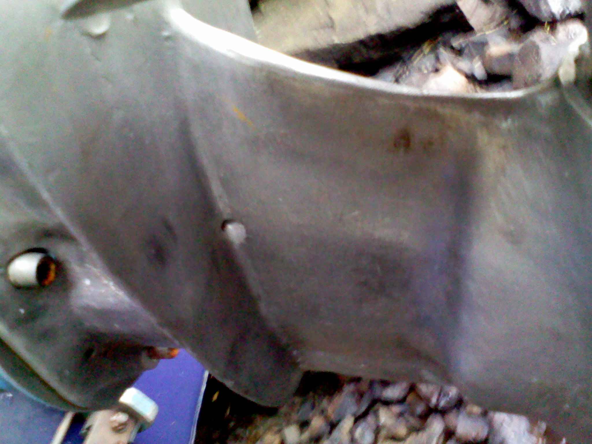

Всё же выхлоп я переделал, Дейдвуд с кучей не нужных отверстий заменил на нормальный. По шуму скажу что на малых он стал на мой взгляд тише ,на полных сильного рёва не наблюдал. По расходу не больше заводского.Управляю за румпелем и до переделки рука через 10 минут хода была в напряжении а через пол часа чувствовалась усталость,теперь этого нет.Так что больших минусов спилив хобот не получил, а вот плюс по управлению да.
по фоткам ничего не понятно.
по дейдвуду не ясно, где это у него куча не нужных отверстий, и какой должен быть нормальный?
и неужели, спилив "хобот" (заборник воды) стало легче управлять? и что совсем в сторону не тянет? чудеса прям какие то.,или мой мотор не правильный

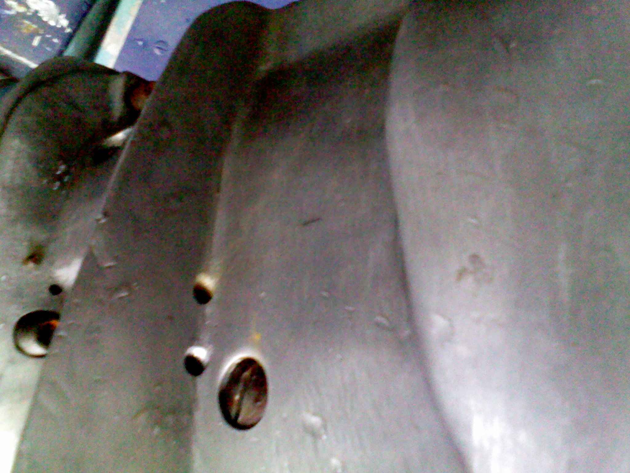

Отверстия под плитой одно с лева и два с права для забора воды на помпу,выглядит сомнительно но отказов охлаждения за сезон не было,и струя с контрольки на малых не плохая.
По дейдвуду в начале писал Что он был рассверлен с правой стороны ниже поддона ,форма отверстий как на защитной заслонке карба(зачем это надо было старому хозяину не понятно ведь этим он получил только шум)
Да спилив хобот в сторону тянуть стало меньше(остался не большой эффект)по сравнению как раньше день и ночь.

Зёв выхлопа очень широкий,по чертежам с сайта он вроде должен быть 9мм.Звук выхлопа стал тише по сравнению с вашим мотором?С нормальным вихрем,не пиленным не сверленным не сравнивал? С дырками в дейдвуде ниже поддона и выше воды звук должен быть просто убийственным. :eek: :shock:
По боковому усилию безхоботной вариант тянет в сторону значительно меньше,в разы.С хоботом румпель через полчаса езды держал чуть ли не двумя руками,сейчас после часа одной левой -спокойно.Забор воды оставил через отверстие,оставшееся после спиливания хобота.На ХХ брызжет весело.
просто я хобот только чуть подрезал (мм8, может сантиметр) и сразу стало в сторону тянуть. а если вообще срезать?? что тянуть перестаёт?

На моём с хоботом тянуло сильно (мотор переставлял левее правее,выше ниже-всё не давало чёткого результата) ,без хобота стало отлично.
вот как. видимо если его совсем убираешь, получается обратный эффект, т.е в моём случае всё нормализуется.?! Хотя у Димы (Lednic606) спрашивал, у него без хобота тянет.
короче срежу этот клитор нафиг, посмотрю что выйдет.
а то в прошлом году, румпель с рук выскочил на полном газу, чуть сальто не сделал. хорошо газ сам сбросился.

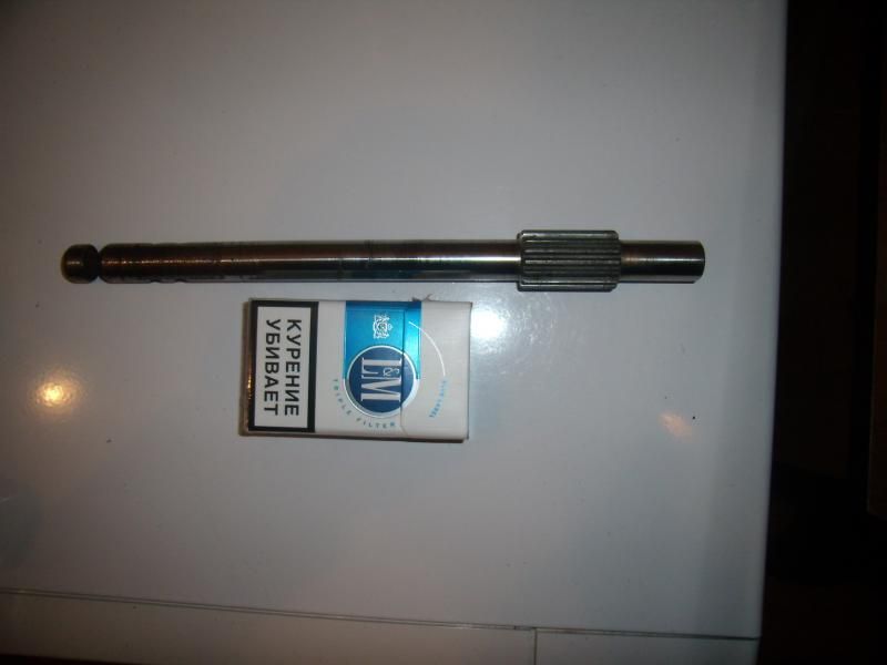

Как начинающий форумчанин, почерпнувший много интересного из написанного Всеми, сегодня заказал удлиненный на 50 мм вал и стакан, завтра еду в цивилизацию посмотрю подшипники 6003 в стакан редуктора. Резать хобот и сверлить выхлоп буду однозначно. произведу замры скорости жопником до и после с последующей выкладкой результатов. Обязательно К68Д и вазовское зажигание\что будет для меня самым сложным\, но об этом в нужных темах. Пока вода твердая учюсь ориентироваться на форуме\не могу вставить фотки свои и переделок\ Бочку на даче уже приготовил, лодку от снега откопал.
Давай Ром, вот и будет реальная разница - "до" и "после"!!! А, то я за неимением "жопса" и в купе "торопыжничества"(оч хотелось быстрее всё испытать) ничего не замерил....

Вал уже зделали, попробую прилепить фото. Собираю дюралевые остатки Вихрей чтобы выплавили болванку для выточки стакана редуктора.

Вал сварен из двух, по поводу крепости думаю что сварной шов крепче шпонки.

А посадка друг в друга делалась? На этот вал можно будет ставить вихревские винты?

Да конечно, посадка делалсь для облегчения центровки. А про винты не понял? Конечно Вихревские винты.
Просто не видно шпоночных пазов.
