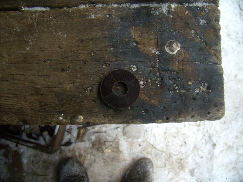

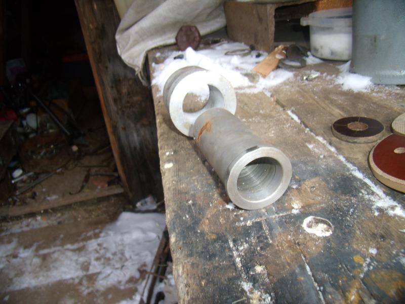

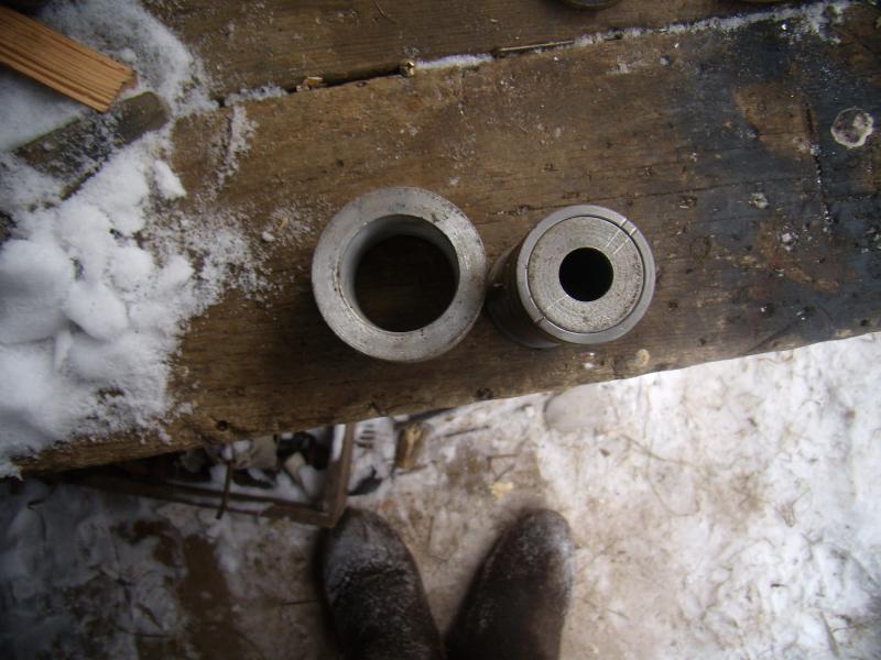

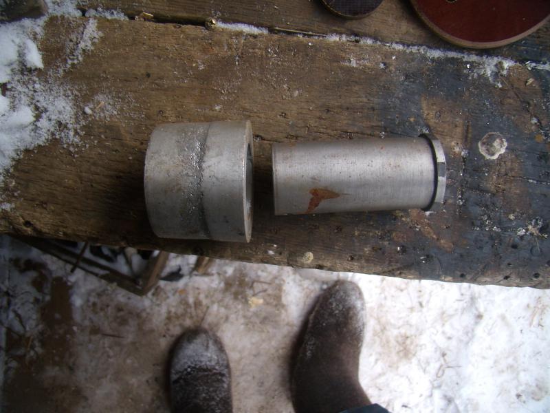

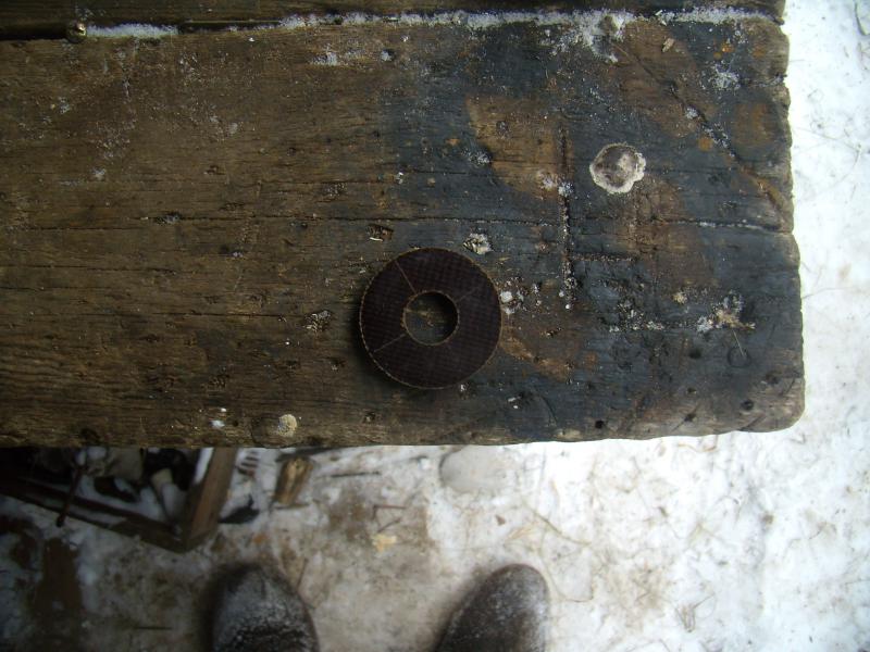

В этой теме допишу, такое кольцо из текстолита ставлю под зеркало, только проточку делаю под забор воды, струя мама не горюй, думаю не перестарался ли с охлаждением, двигатель тоже ведь должен прогреваться до рабочей температуры. И еще ставлю два подшипника на вал шестерню.

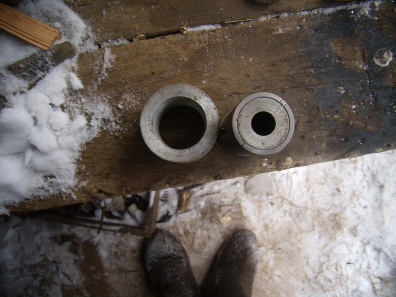

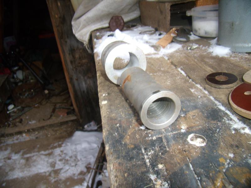

Вот такой еще комплект ждет своей установки, проставка дюраль, центральная часть металл.

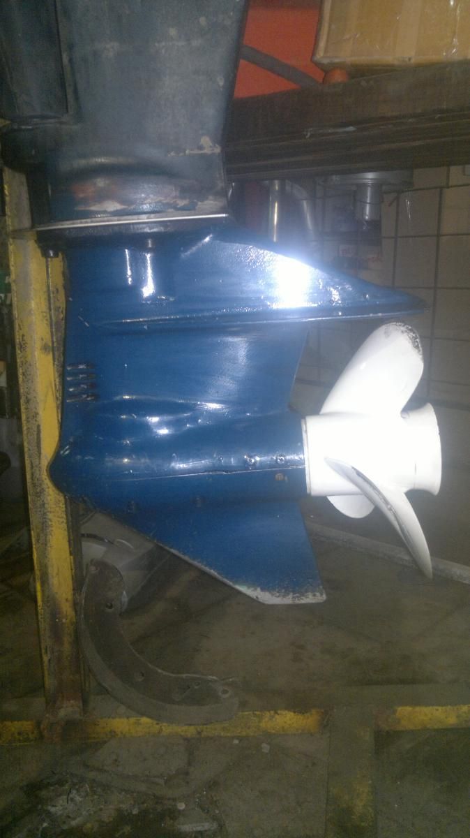

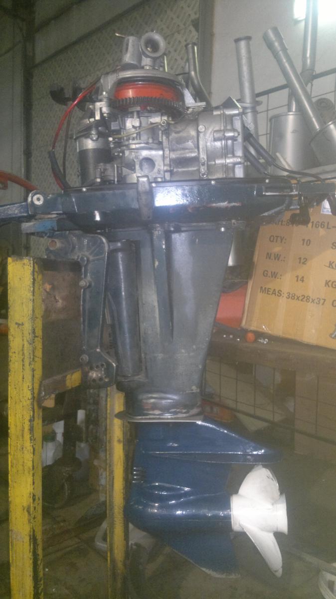

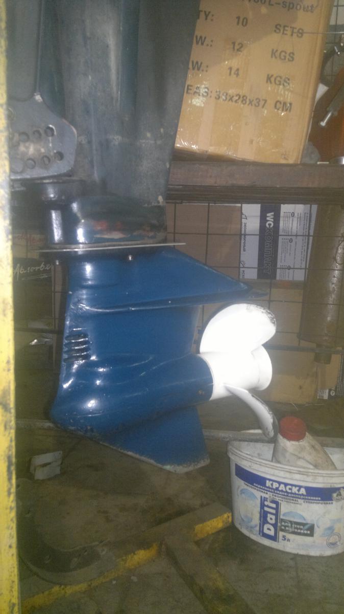

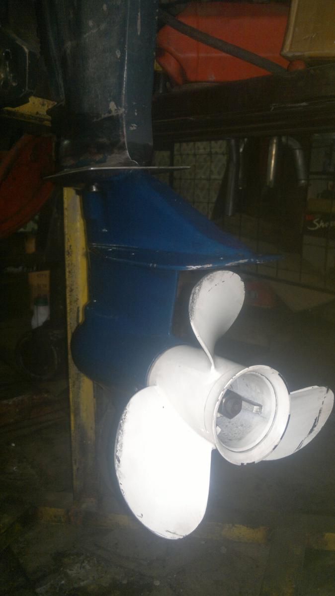

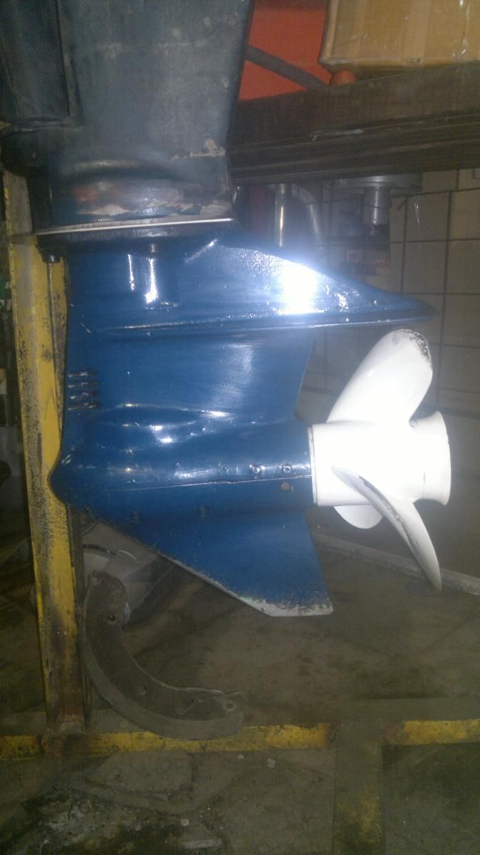

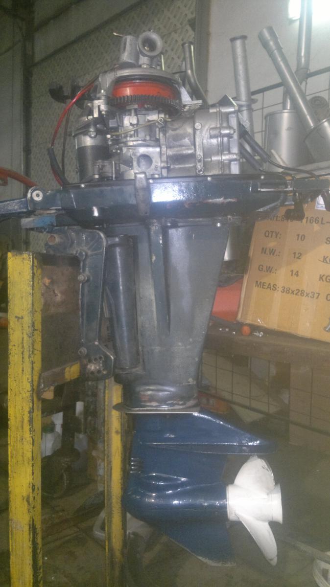

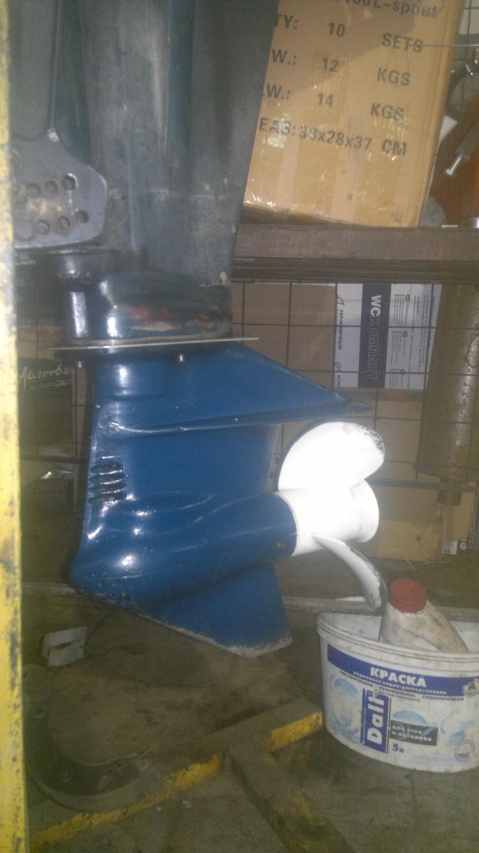

ребята смотрите критикуйте езжу второй год от старой переделки остался удлинненый вал

от бийска или самопал?
1 356
я же в другой теме ответил конечно самопал

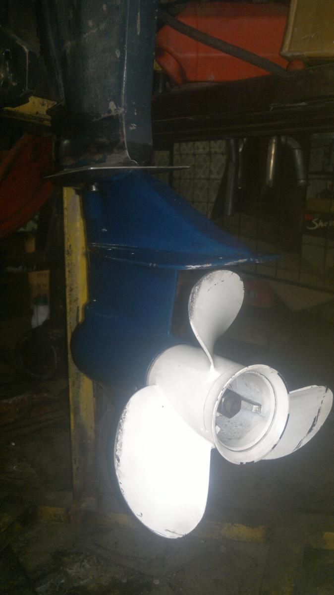

какой это винт и с какой ямахи? Есть фоты самого процесса переделки выхлоп?

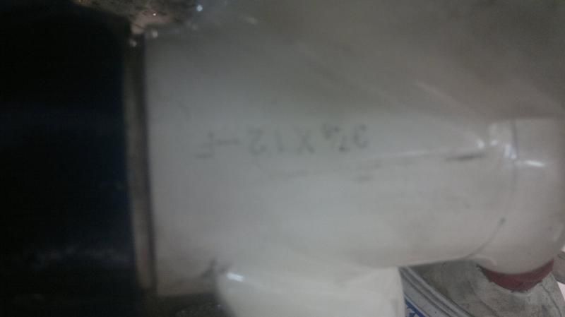

1 356

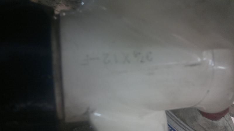

винт от ямахи-зо шаг не помню на фото кажется можно разглядеть, винт пришлось немного по диаметру подрезать (5мм) подбирал долго,процес переделки не фоткал но все могу на пальцах обьяснить. все собрано по максимуму из родных запчастей

Хотелось бы узнать, как вал переделывал под винт ямахи и сам канал для выхлоп по какому принципу делали. Какое преимущество стало после это переделки

1 356
точился новый вал со шлитцами под ямаховский винт (у нас много заводов в городе с хорошим оборудованием) пропала вибрация, стал тише звук про скорость не знаю ставил как раз чтобы всю мощность с мотора снять, после переделок. колпачек 7мм это ваз 2112 (16 клапанов)
Посмотри тему, прокоментируй. И если есть возможность дай полную храктеристику гребного винта, который поставил на свой Вихрь. topic2640.html Мне так никто и не помог с размерами. Я не нашел винт диаметром 9,5", что примерно соответствует д.240мм. А д.9 1/4" мал для 3-х цилиндрового. Уменьшать диаметр-это плохо, так как измениться шаг.
1 356
подтачивать винт можно если немного и акуратно, только надо сначала шаблон сделать чтобы лопасти были одинаковые, при подточке шаг не уменьшается(если только совсем чуть чуть) уменьшается площадь лопасти а значит упор, но максимальная скорость как была так и останется. винт стои китайский точная копия ямаховского. винты "соларс" говно, метал классный качество обалденное геометрия отвратительная не лучше вихревской мало того так они еще разные размеры шага ставят на одном и том же винте, пойду вечером размер посмотрю
Когда не было запчастей на Вихри, я тоже уменьшал диаметр красного винта (делал по науке). С ним лодка бегала намного резвее, а со стандартным намного хуже: не добирал обороты (плохо тянул при нагрузке).
Тоесть вы вал точили полностью а потом термообработку делали я правильно понял? Чертяжи и размеры не сохранились валика? Вы с какого города?
1 356
да вал точили полностью, только сначала отдал в лаболаторию при заводе узнать марку метала, твердость термообработки (имею такую возможность) но технически это несложно были бы станки
