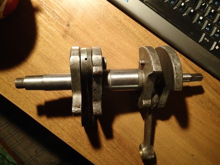

Достался пермский вал. НОВЫЙ!!!! :yahoo: Именно пермский новый вижу впервые! Был весь в каком-то дерьме, пока не отмыл и не знал что с нуля. Стяжной болт М 12Х1 , значит выпущен до 1972 года. :good:

Да просто без ума от такого :crazy: , проверил диаметры опор:верхняя и нижняя 25 минус 0,01 , средняя 35 плюс 0,02 , вроде всё в норме.... конус не просажен, шестигранник в болту не сорван и болт не раскручивался ни разу похоже.

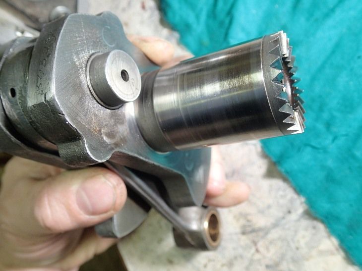

А вот нормальная рабочая поверхность дорожек качения средней опоры пермского, естественно, вала. На нём и хожу все последние годы. Наработка этого вала около400- 500 часов, втулки шатунов поменял прошлой зимой.

Костя а не боишся так часто разбиратя медный болт потянуть.я бы лишний раз не трогал.У меня теперь на двух В-25 тоже от В-20 стоят.Первый когда поменял ажь звук у мотора другой стал.

Виталь, так я часто и не разбираю, этот года четыре не трогал, а болт-то стальной, просто омеднённый, что бы не "прикипал". Лишний раз, конечно, этот узел лучше не разбирать.
