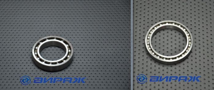

А какие подшипники были? 1000807? У них грузоподъёмность всего 4кн. Хотя бы 1000906е, у них 7.
И выглядят поинтереснее.
Но под них надо точить кв до 30мм.
Но если точить, то уж до 25мм, под 105й (у него 12кн) И поставить их два, сверху-снизу, а между ними распорную втулку.
Я так думаю.
Для сравнения, на картинке 906 и 807.
