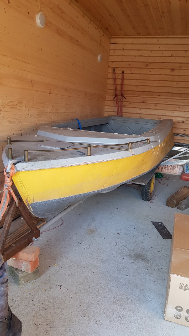

К сожалению только два фото, остальное по весне)

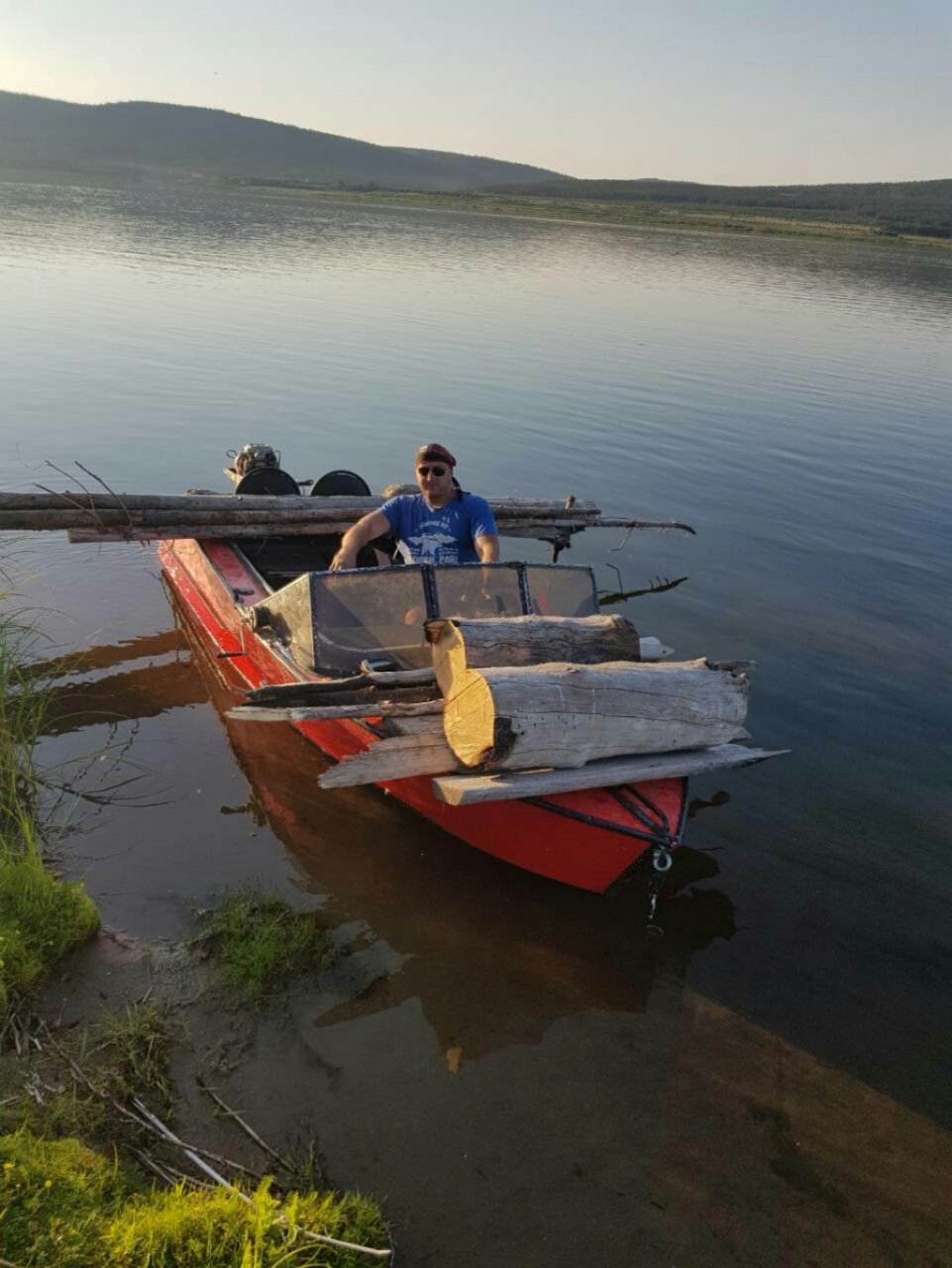

Три дятьки по 100 кг и груза кг на 100 на глис выходит скрепя зубами но идет)

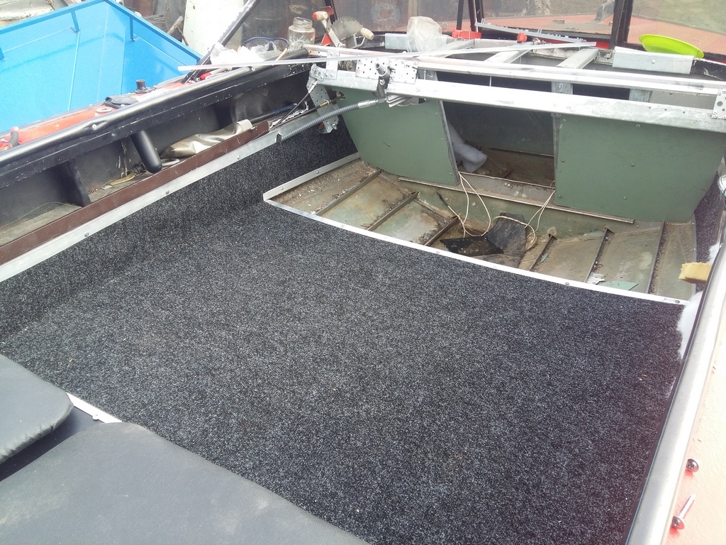

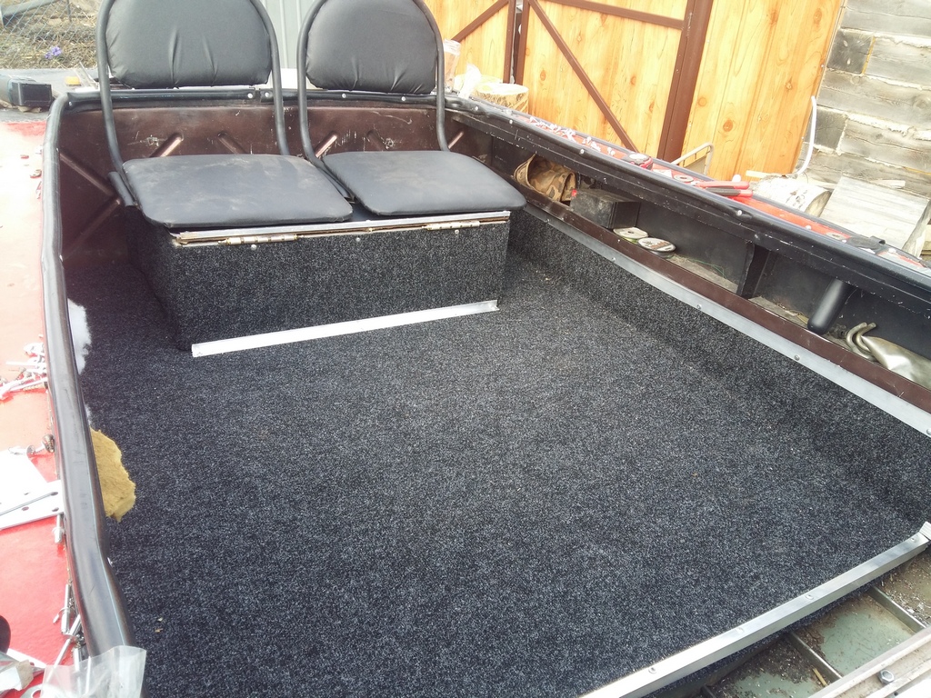

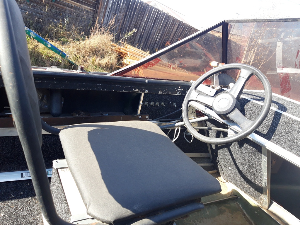

Вот и весна, продолжение банкета... Кавролин на резиновой основе)

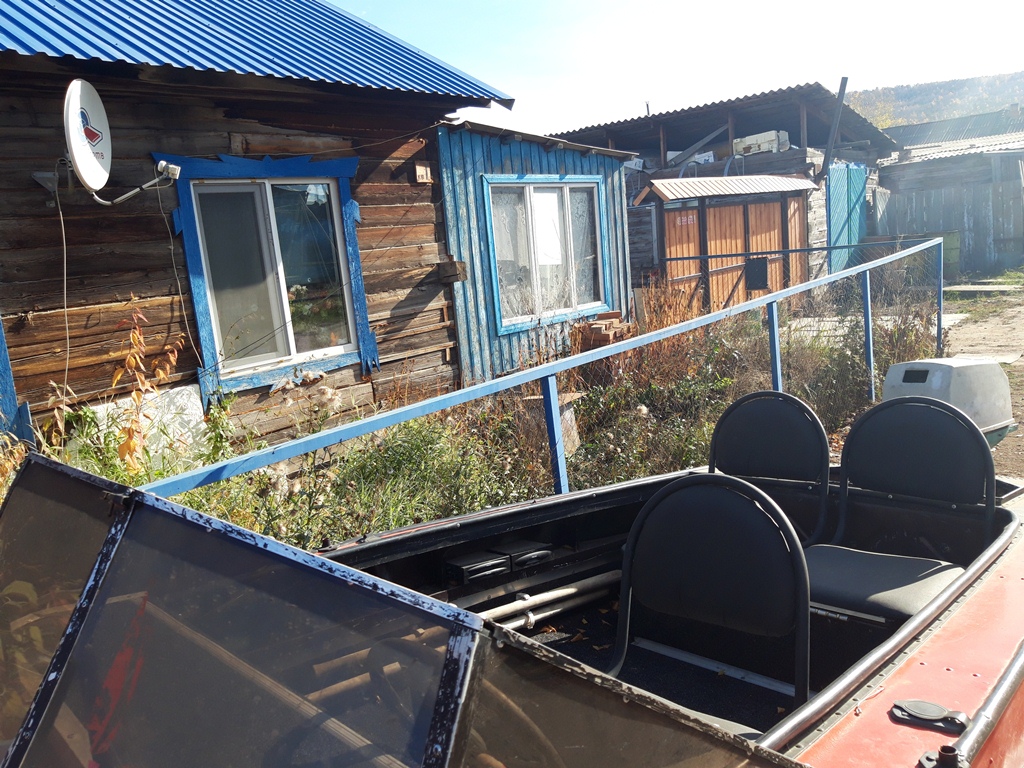

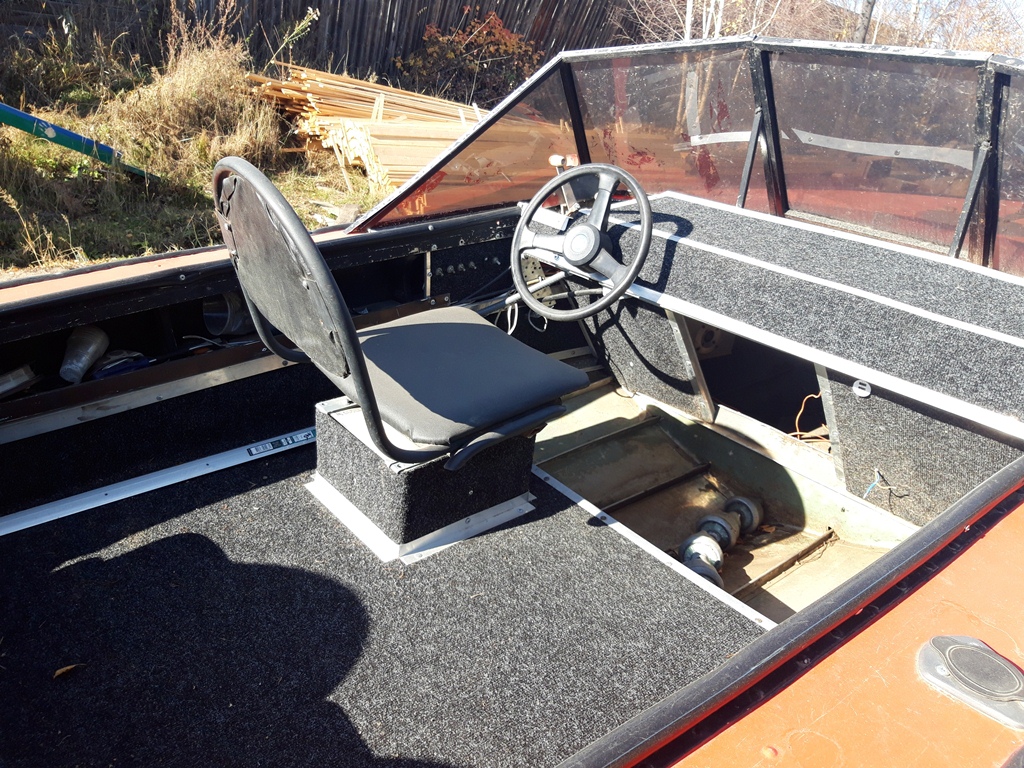

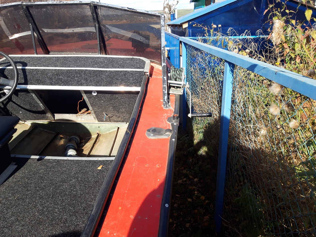

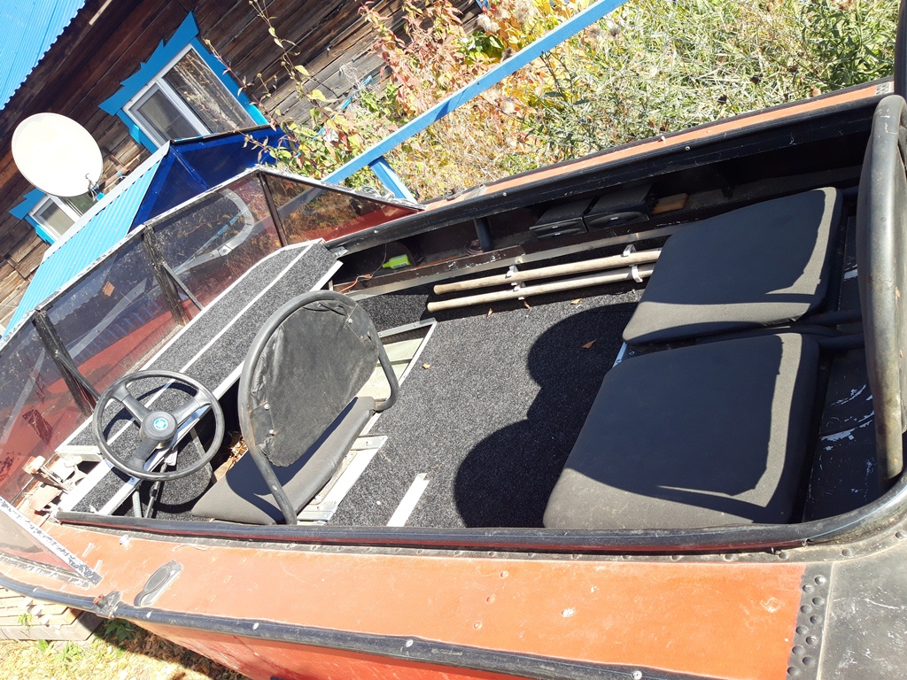

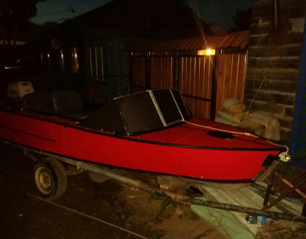

К осени закончил

Мягко, ногам приятно, НЕ СКОЛЬЗКО, меньше шума, радует глаз. И минусов столько же)
Полностью согласен!Сейчас у меня тоже люминь и внутри-пластик.Так и оставлю.А до этого был Байлайнер и я заменил полностью внутри ковровое покрытие на точно такой-же ковролин на резиновой основе(правда синего цвета)-так я с ним так намучился.Чистый-да,приятно и все такое.Но стоит попасть одному сухому листочку или мокрыми ногами занести песок(не дай бог)-все-генеральная уборка и т.д.и т.п.
Пылесос друг мой) сейчас взял ещё южанку 2, так же бока сделаю, и на пол тот же кавролин, только верх ногами, чистится хорошо будет, и не тяжелый и мягко
8 548
3 294
Пылесос я никогда и не вынимал из катера.купил автомобильный-только для катера.
