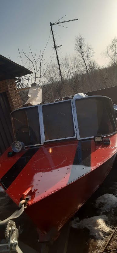

Ветровое стекло с калиткой - вещь очень удобная.
Дистанция тоже идёт в плюс к карме))
А тонировка на открытой лодке - это неудобно.
Двигаясь "на солнце" будет всё очень даже хорошо, но двигаясь "от солнца" - тонировка будет работать "на оборот". Со стороны кокпита не будет ничего видно, но зато снаружи вас будут видеть)))
4 196
Да, тонировка ни к чему. При контровом солнце "Поляроиды" на нос и вперед. Тем более, что верхняя кромка стекла практически на уровне глаз. А солнце светит сверху)))

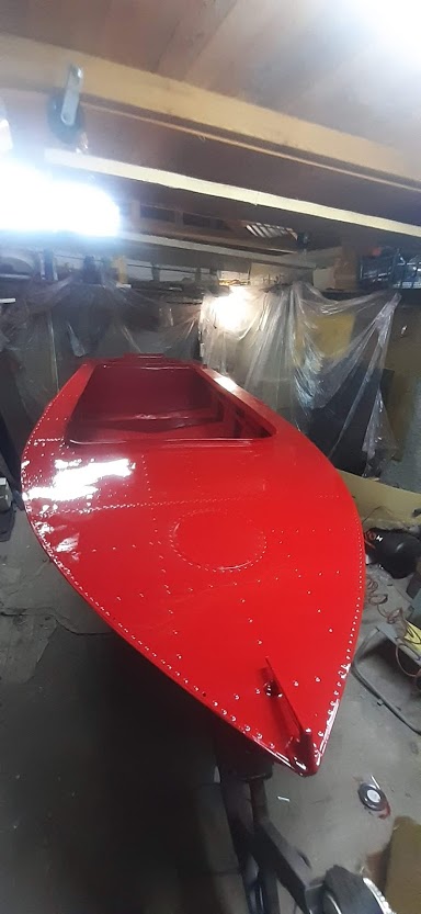

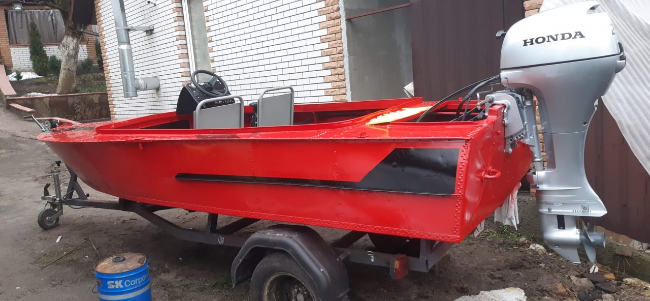

Поликарбонат случайно достался с бронзовым оттенком, трубы гнул сам, сперва не знал что использовать как трубогиб, немного испортил, оказалось всё просто, с обода велосипеда очень даже не плохо. Больше беспокоит лодка как не очень подходящая к водохранилищам, а использовать собирался именно там. Хотел Днепр, но попался в плохом состоянии, а мкм была в идеальном, под мотором не ходила, а дальше не один вечер в гараже. Жалею что реданы не приклепал, но я их найти и не мог.
4 196
Если бы я мог войти в одну реку дважды, я на МКМ сделал бы консоль ближе к корме. Потом поймешь, о чем я.
4 196
Витамин
03.04.2021
Украина
Виталий
мкм
хонда бф20
Расположил бак, якорь, аккумулятор в заднем отсеке, стулья не тяжёлые, может спасёт. Покажет первый выезд. Ходовой тент ещё не делал, пока только транспортировочный.

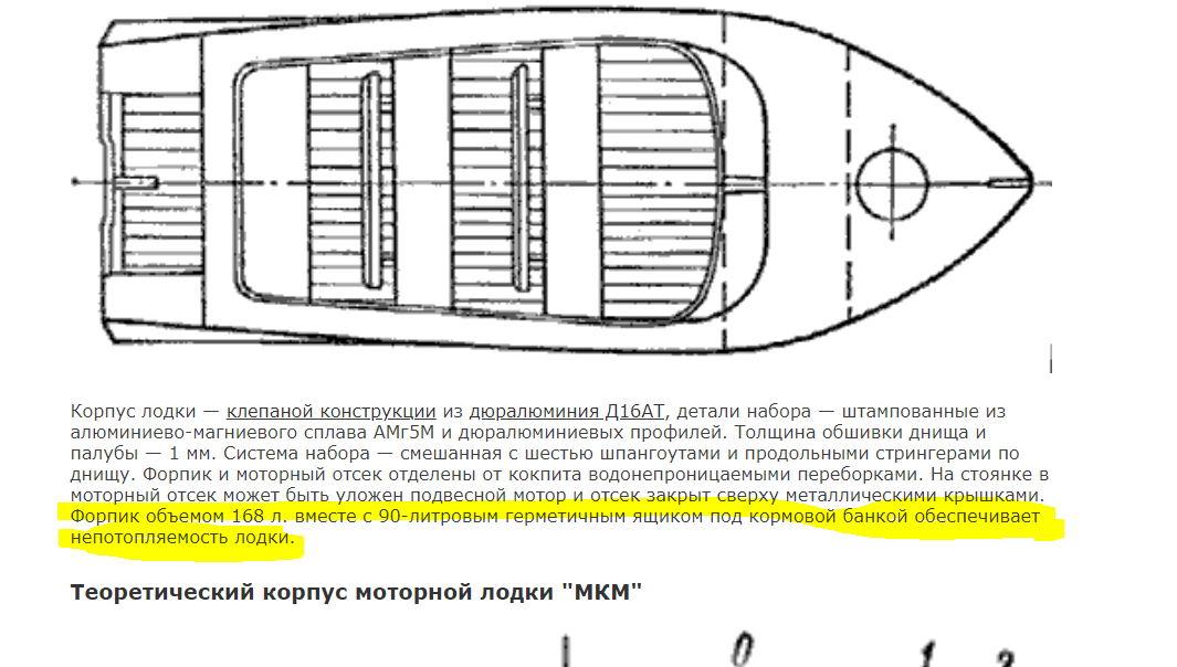

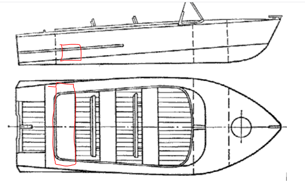

А кто может сказать сколько длина блока непотопляемости ?
4 196
Aleksei 1415
14.11.2015
2 947
912
липецк
Казанка 6, Диана 3 02
Дык это видел, но интересна длина этого ящика.
4 196
Этого мало, особенно в корме. Практика, к сожалению, однажды это показала. Но под пайолами места для творчества более, чем достаточно.
4 196
И еще я бы, конечно, склепал рецесс. Хотя на моей МКМ ни на заднем ходу, ни попутной волной не заливало ни разу.

Там это элемент конструкции. Можно только с кусками днища и бортов в Казанку вкрячить.
э
Хз, но в вк в барахолке водомоторника продают, похоже с кусками борта. :D
