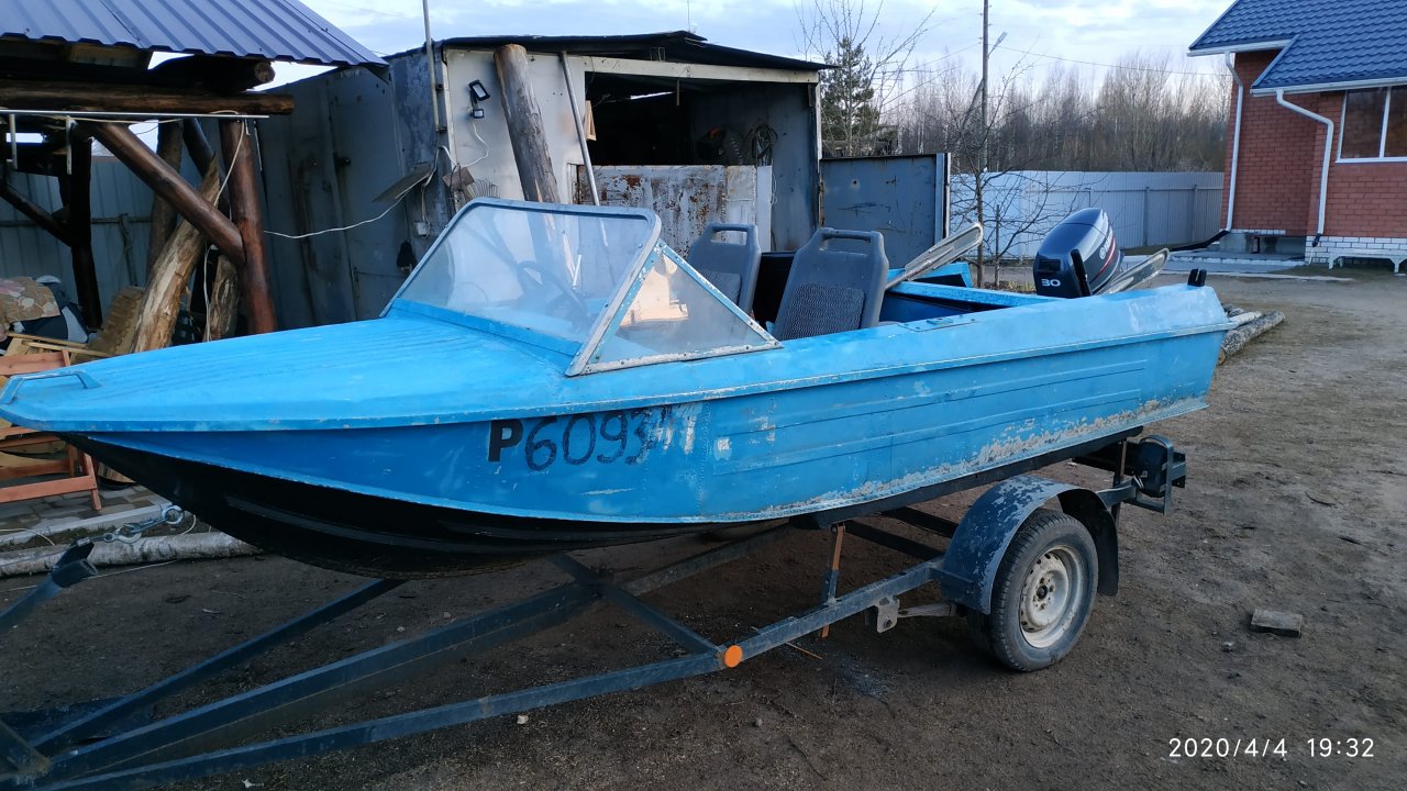

Продал, и уже купил Оку4 , мкм у меня ещё , покупатели сначала не торопились забирать а теперь низзя перевезти
176324
176325
Сидухи примеряю,красить собираюсь,

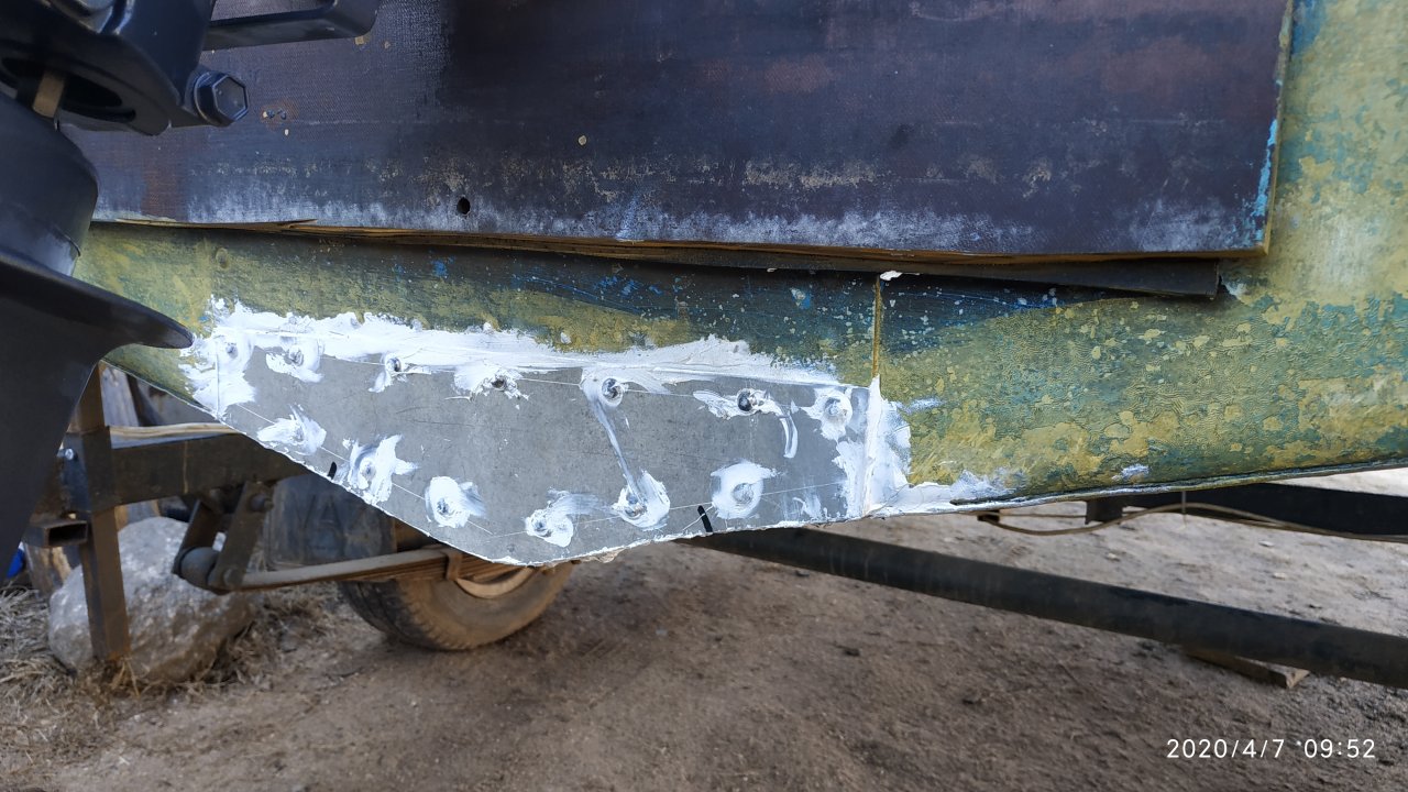

Красить надо, заплатки тоже ставлю ,у пробки транец сгнил

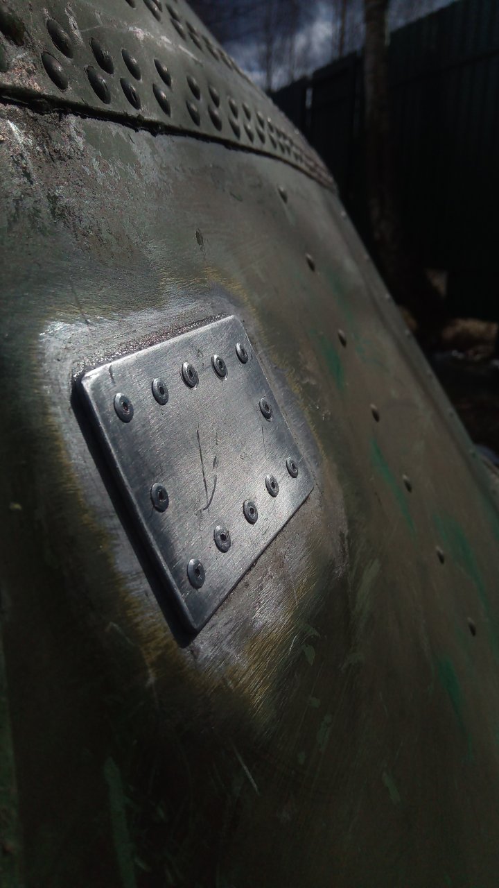

Перф снаружи один долбит а внутри другой молотком придерживает
Вдвоём веселей конечно. А что за герметик? Я на прозрачный каучуковый ставил, что то не внушает доверия он мне. Единственный плюс тонким слоем намазать можно, я под шпангоут заплатку пихал...
mihas
23.07.2011
381
г.Вышний Волочёк
ОКА-4
Ямаха 30 hwcs
Полиуретановый герметик, здесь и везде советуют такой20170406225118_58e69c36db743.jpg

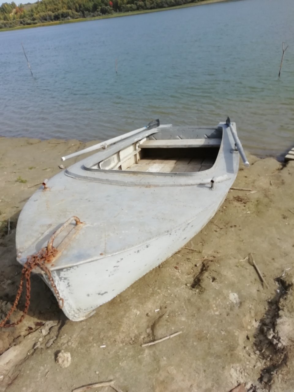

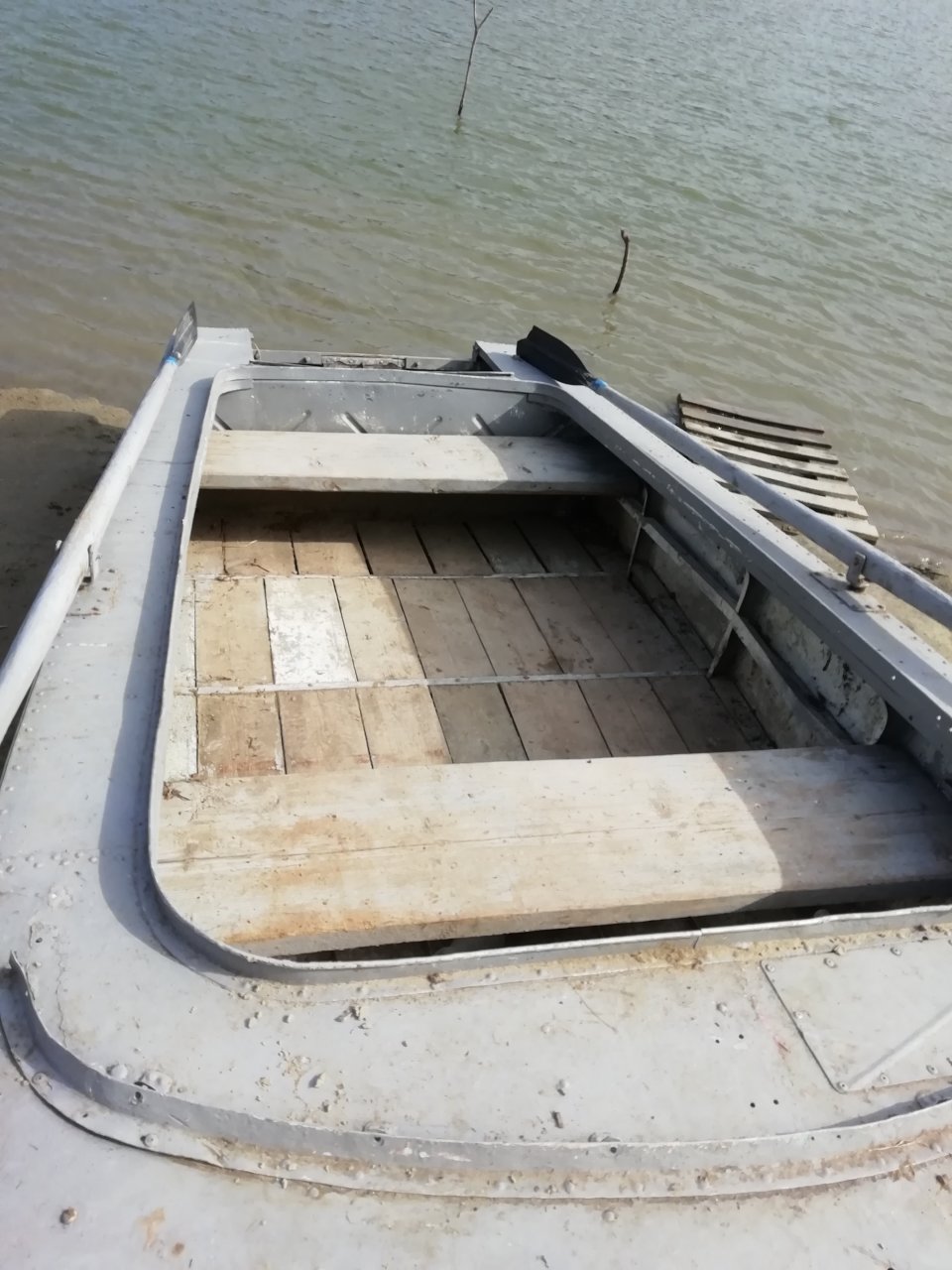

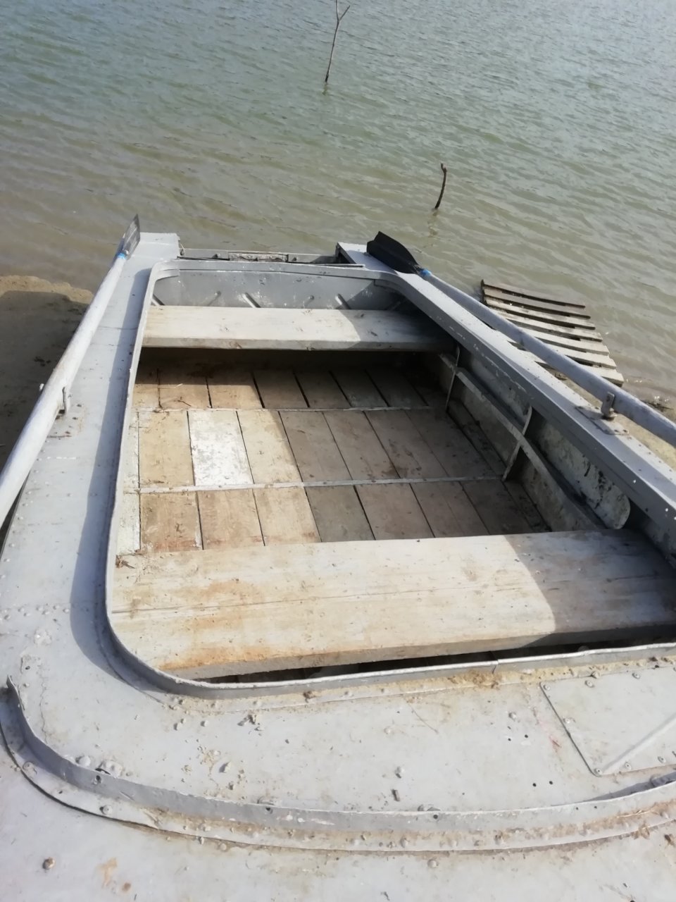

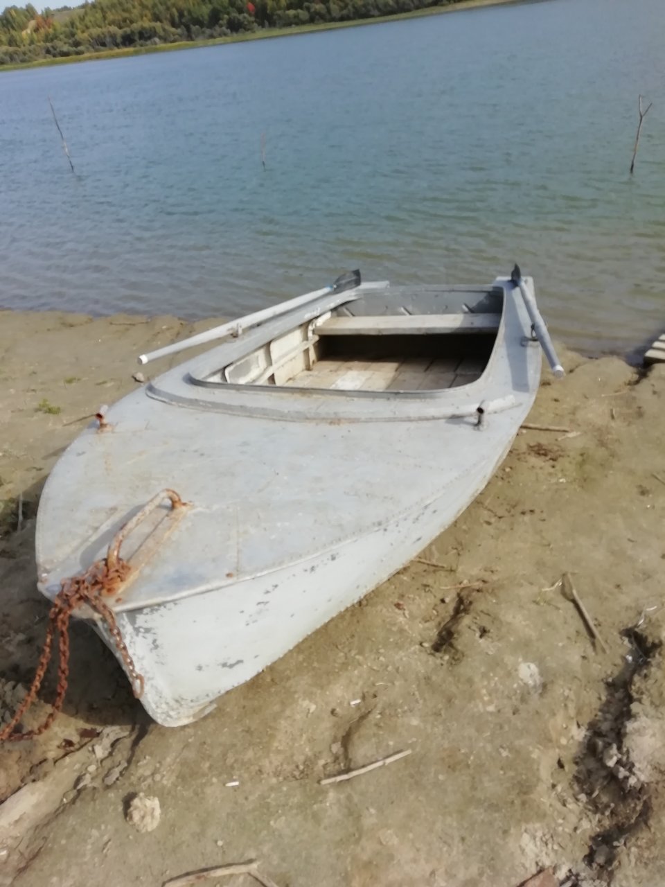

Привет, народ, купил и я мкм битая была носом в буй, сделал предыдущий хозяин на болтах, не протекает вообще, храню на воде сидухи 50я доска, слань 25я,транец изуродовали под 30 плм, занимается буду зимой или весной, а в общем гонять не собираюсь лодка для рыбалки, я, жена по80кг оба и сын 45 пока. 7189735
24.09.2020
22
Большеречье
Мкм
Ханкай 6
Ложку не вижу пока, может слепой, нос явно переделывать надо, пол и сидухи тоже, красить, ну и мотор надо будет другой хагкай6 грустно втроём наверное 9.8 край 9.9но не хочу таскать его, грыжа позвоночная, как то так.

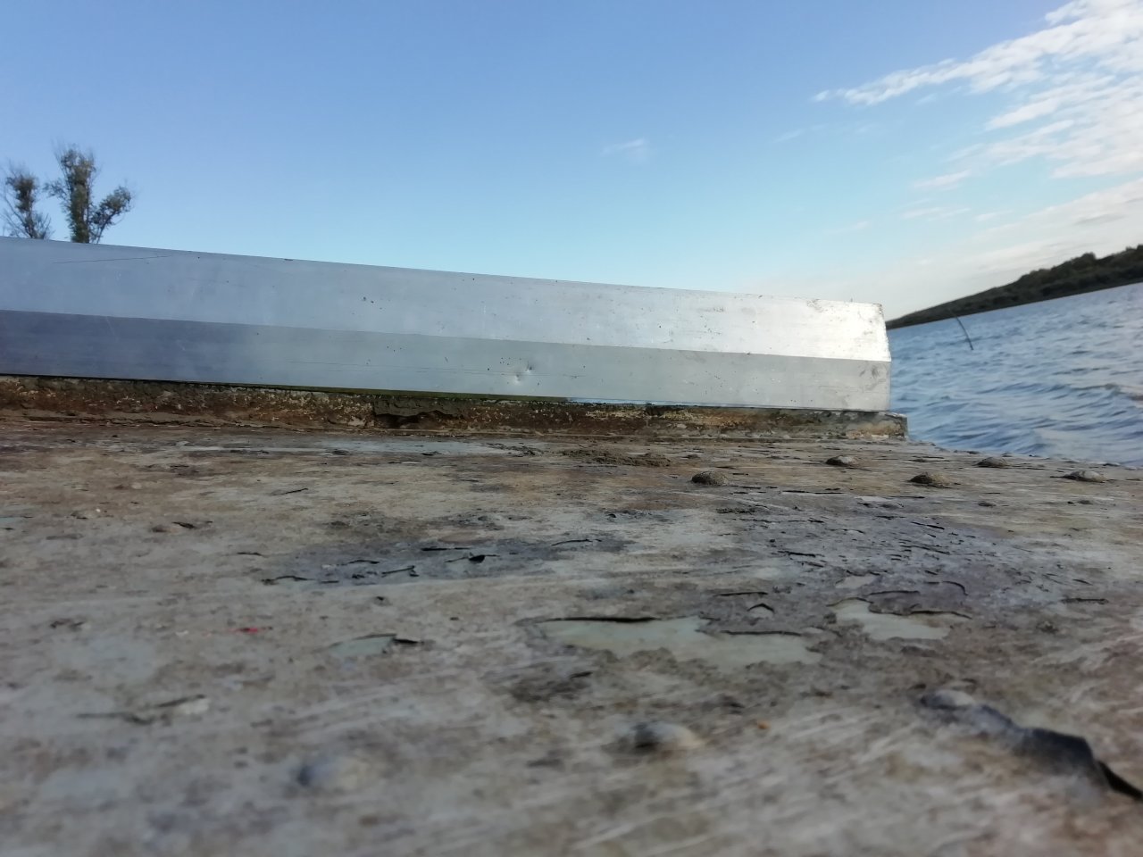

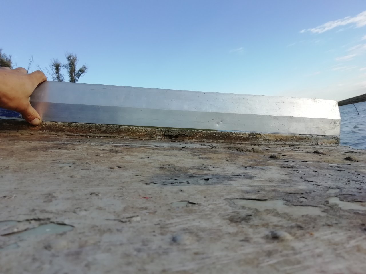

Если я правильно понимаю при ложке у самой кормы [на транце т.е]должен быть подъём,а у моей наоборот, тут ещё краска может мешатьприлеганию и вмятинки на том фото, что сейчас добавлю, потом ещё флрштевень проверю по высоте в том месте где светит на износ, но там миллиметра 2 3 не больше.. а ложка вроде 8мм,долэна быть, когда зачищу всё промерю.
189762
Человерт
09.02.2020
100
Мкм
Мерк5
Правильно. Должна вогнутость быть, впуклость.)) Всё есть. Просто время поглумилось над разработкой инженеров не ведающих тогда о нанотехнологиях. Если мотор будет больше пятёрки, есть она или нет - на скорость не влияет))

Если я правильно понимаю при ложке у самой кормы [на транце т.е]должен быть подъём,а у моей наоборот, тут ещё краска может мешатьприлеганию и вмятинки на том фото, что сейчас добавлю, потом ещё флрштевень проверю по высоте в том месте где светит на износ, но там миллиметра 2 3 не больше.. а ложка вроде 8мм,долэна быть, когда зачищу всё промерю. Посмотреть вложение 189762
На фото видно две вмятины ,а не "ложка" .
Ложка начинается дальше, глубже и длинной примерно от 30 см.
Вот видео посмотри, там всё чётко рассказано.
Про МКМ с7.30
