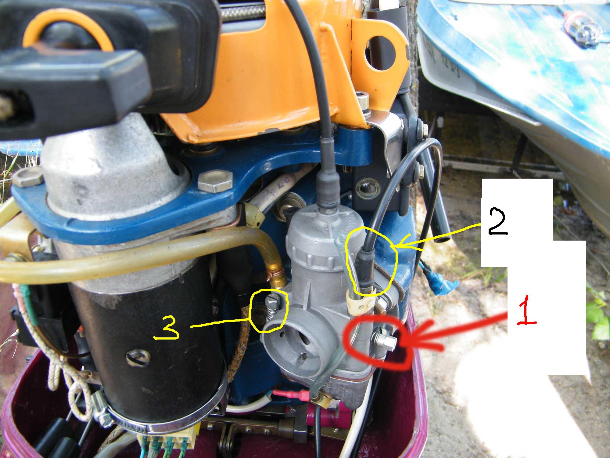

От бензонасоса, если идёт воздух по трубке, значит или бензин кончилсяAndrey 09 сказал(а):А куда это у тебя прозрачная трубочка от карба идет?
Ой и что это у тебя за еще одна трубочка из поплавковой камеры выходит?

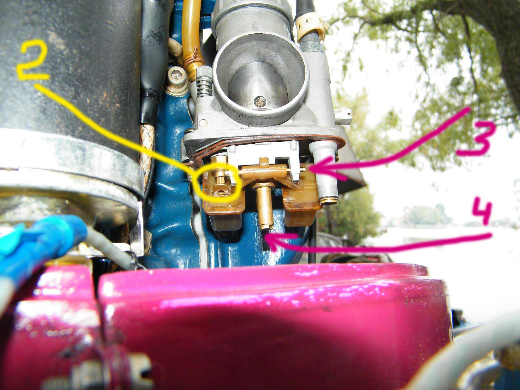

Ты когда закачиваешь топливо грушей, чувствуешь упор/твёрдую грушу, когда карб полный? Если нет, нада смотреть запорную иглу карбюратора (на фото п.2), она топливо не перекрывает. Это еще одна причина плохого запуска мотора. Надеюсь ты когда разбирал и продувал, никакую лишнюю деталь не потерял? :du_ma_et:Andrey 09 сказал(а):У меня теперь все время лужи маслянные на воде. А как мотор поднимаешь так капец просто. Это что перелив? Я думал это вытекает из карба остатки, или стекает из поддона то что карб наплевал
