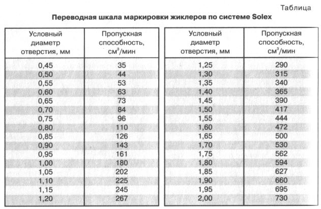

Про мотоциклетный карбюратор К68Д и про 150 и 320.
На самом деле ситуация совсем не так критична. Просто существует два варианта маркировки жиклёров. Разные производители выбирают для себя разные стандарты маркировки.
Старая система, ещё с советских времён (она точнее), определяет ПРОПУСКНУЮ СПОСОБНОСТЬ жиклёра. Стандарт предусматривает измерение за ОДНУ МИНУТУ объёма воды, пропущенного жиклёром под напором столба воды в 1 метр.
И жиклёры мотоциклетных карбюраторов серии "К" именно так и маркируют. Цифра "320" означает, что под напором столба воды высотой в 1 метр за 1 минуту жиклёр пропустил 320 КУБИЧЕСКИХ САНТИМЕТРОВ воды.
Более современная система, менее точная, в качестве маркировки показывает ДИАМЕТР ОТВЕРСТИЯ жиклёра. Жиклёры Димитровградского Авто Агрегатного Завода (ДААЗ, ВАЗовские карбююраторы) маркируются именно так. Цифра 150 означает, что диаметр отверстия в жиклёре составляет 1,50мм.
Существует примерная таблица соответствия одного стандарта другому. Примерная - потому что на пропускную способность жиклёра влияет не только диаметр отверстия, но и длина канала, и углы фаски, углы входа и выхода канала.
Я применял при настройке жиклёры ДААЗ по простой причине - за 20 гривасиков можно на авторынке купить весь набор от 107 до 162 от серии "Озон" и ещё за двадцатку - от 95 до 122,5 с шагом через 2,5 для серии "Солекс".
На фото - таблица примерного соответствия.
Теперь про жиклёр 320. Он бы мог работать, если на мотор поставить воздушный фильтр. На мотоциклах фильтры стоят везде, сопротивление фильтра учтено производителем карбюратора при подборе жиклёра. На МС-40 же фильтра нет, а это обедняет смесь. И прилично. Потому нужен будет жиклёр побольше. Вот я и подбирал, пока не убедился, что 145 - маловато, а 157 - многовато. 150 получилось в самую масть.
По поводу расхода топлива. В прошлом году ежедневно в отпуске утром включал GPS, вечером сохранял трек. Получилось 13 треков. В сумме пробег составил 619,8км. При этом ушло 165 литров бензина. 25 на сотню - показатель вполне нормальный.

МИКу большое спасибо, теперь понятней.

После недолгих колебаний (двигатель работал на "отлично") поставил 68Д (оригинал) с жиклером 1,5 мм, как рекомендовал МИК. Иглу так же, на одно деление ниже среднего положения. Отрегулировал ХХ жиклером воздуха, что слева (пришлось открутить почти до упора). Достаточно намного приподнял дроссель, но обороты удержал ниже тысячи (правда на слух).
При доработке обратил внимание, что на родном карбе заглушено отверстие-трубочка. Насколько разобрался, она идет в поплавковую камеру для связи с атмосферой. Поскольку при перевороте не из нее, не из отверстия с кнопкой, что слева (на нее на родном МС-совском надет шлангик от перелива) топливо не льется, дальнейших переделок не требуется.
ХОЧУ ОТДЕЛЬНО ПОБЛАГОДАРИТЬ МИКа за проделанную им работу. Благодаря его знаниям, опыту и светлой голове МС-40 не только жив, но и заслуженно приобретает все большую популярность.
