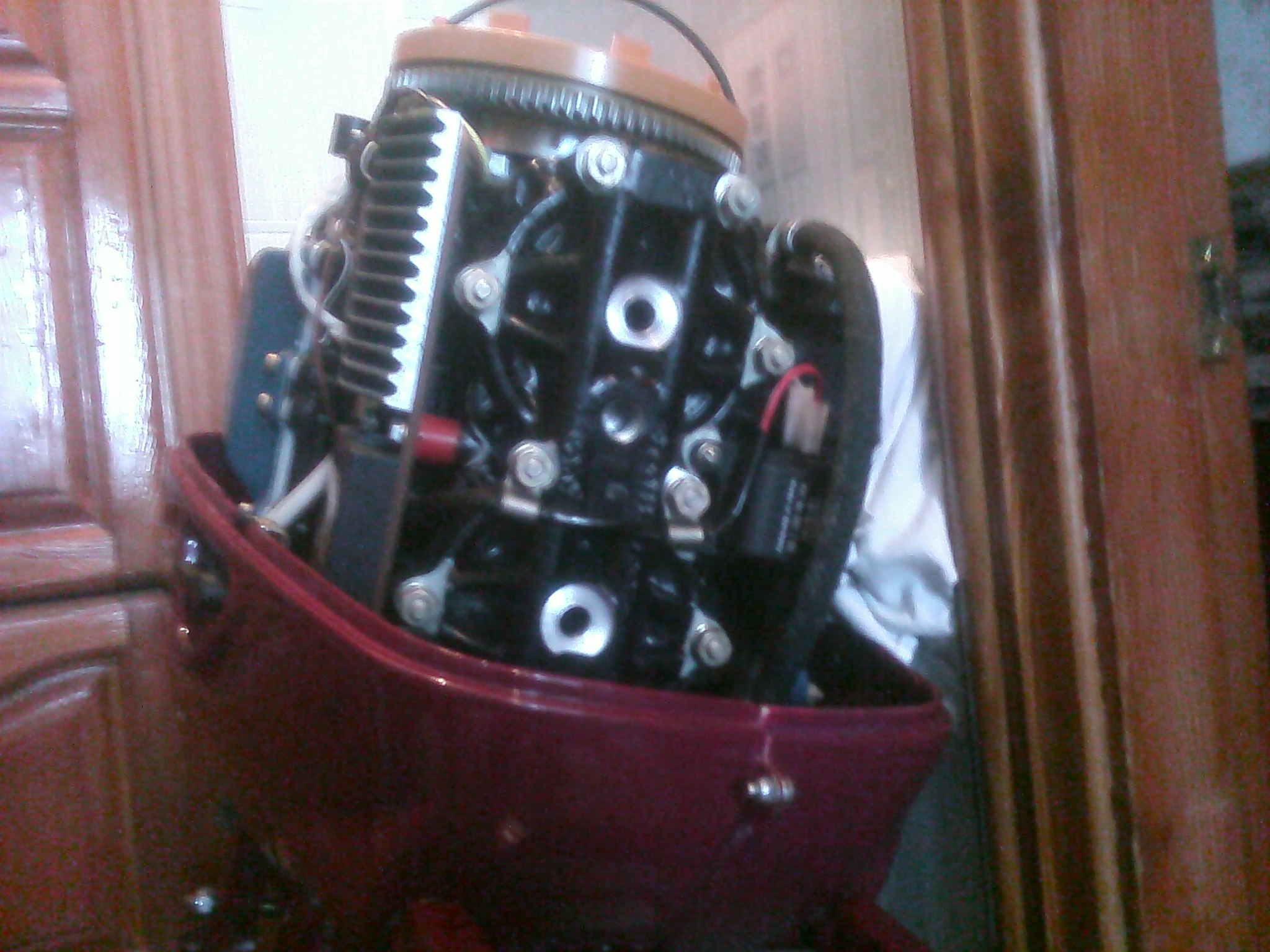

так надо ж знать просто разницу в температурах . Там на головке куча отливов ( для жосткости ) можно там 2-х милиметровым сверлом сделать отверстие зля термопары , ( только без фанатизма не насквозь )
А если взять под болт ГБЦ прикрутить? Или сверу есть резьба там где ручной стартер.

рано или поздно покажет , куда не прикрути . Вопрос насколько позже покажет если через болт , гайку или в дырочку , ни кто ж не засекал . термопара -- самодельная ?

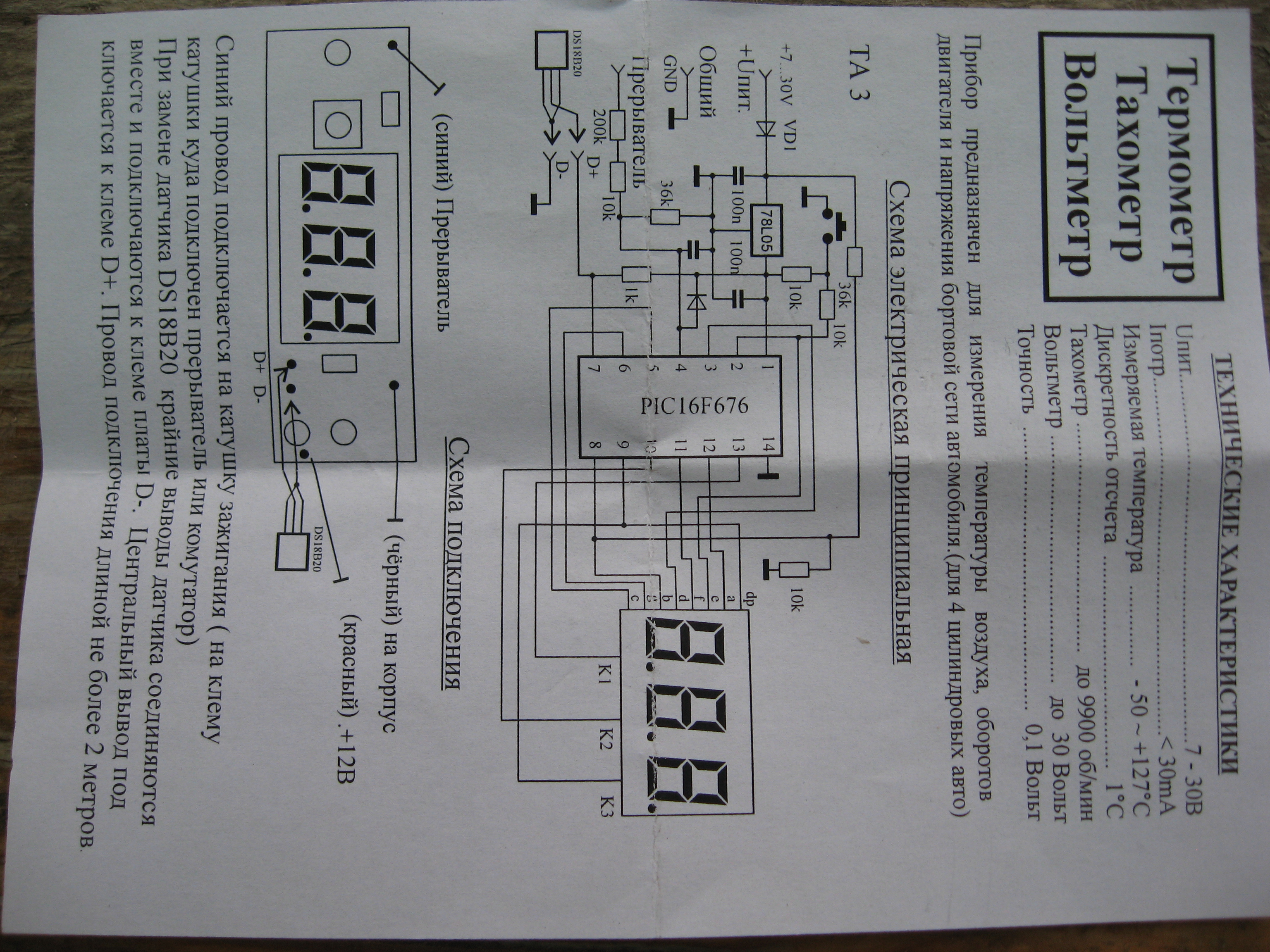

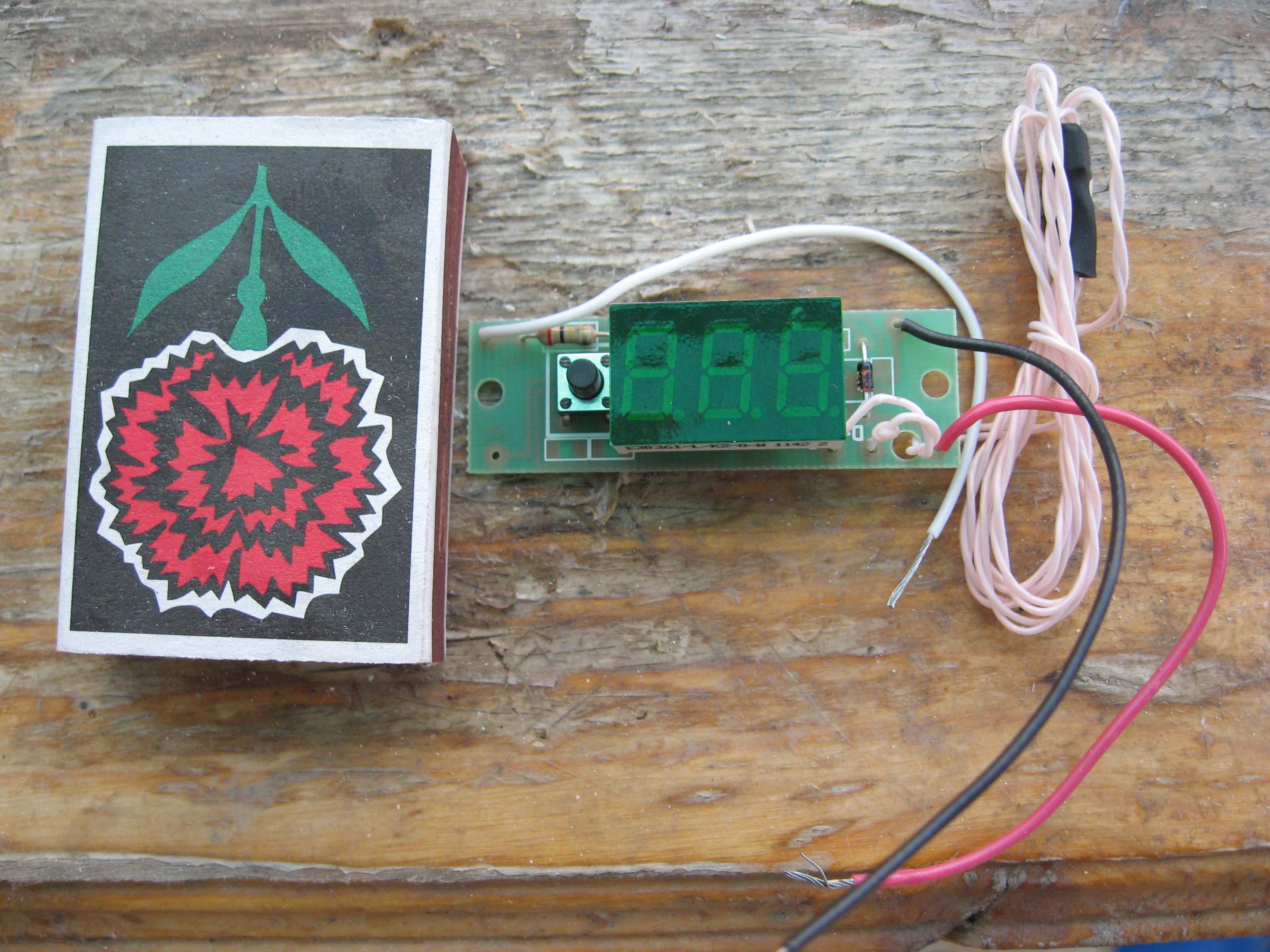

Кстати о контрольном приборе. В Симферополе на радиорынке за 60 гривасей продаётся цифровой дисплей со встроенными микросхемами. Для автомобилистов. Измеряет обороты двигателя, температуру и напряжение в бортовой сети. Дёшево и сердито. Я себе такой на мотоцикл воткнул. Из недостатков - на солнце не ахти как видно цифры. А в остальном - нет претензий.

в головку вкручивать надо

А на МС он пойдет?
Мик, а можно более точное название, и как он подключается.

А не слишком глубокая резьба для ГБЦ??
Может в глушак?
Алекс
02.04.2010
122
а можно не на всю резьбу...
Guron

В моем моторе между свечами есть заводское отверстие с конической резьбой под жигулевский датчик температуры. Между свечными. Я поставил ТМ-106

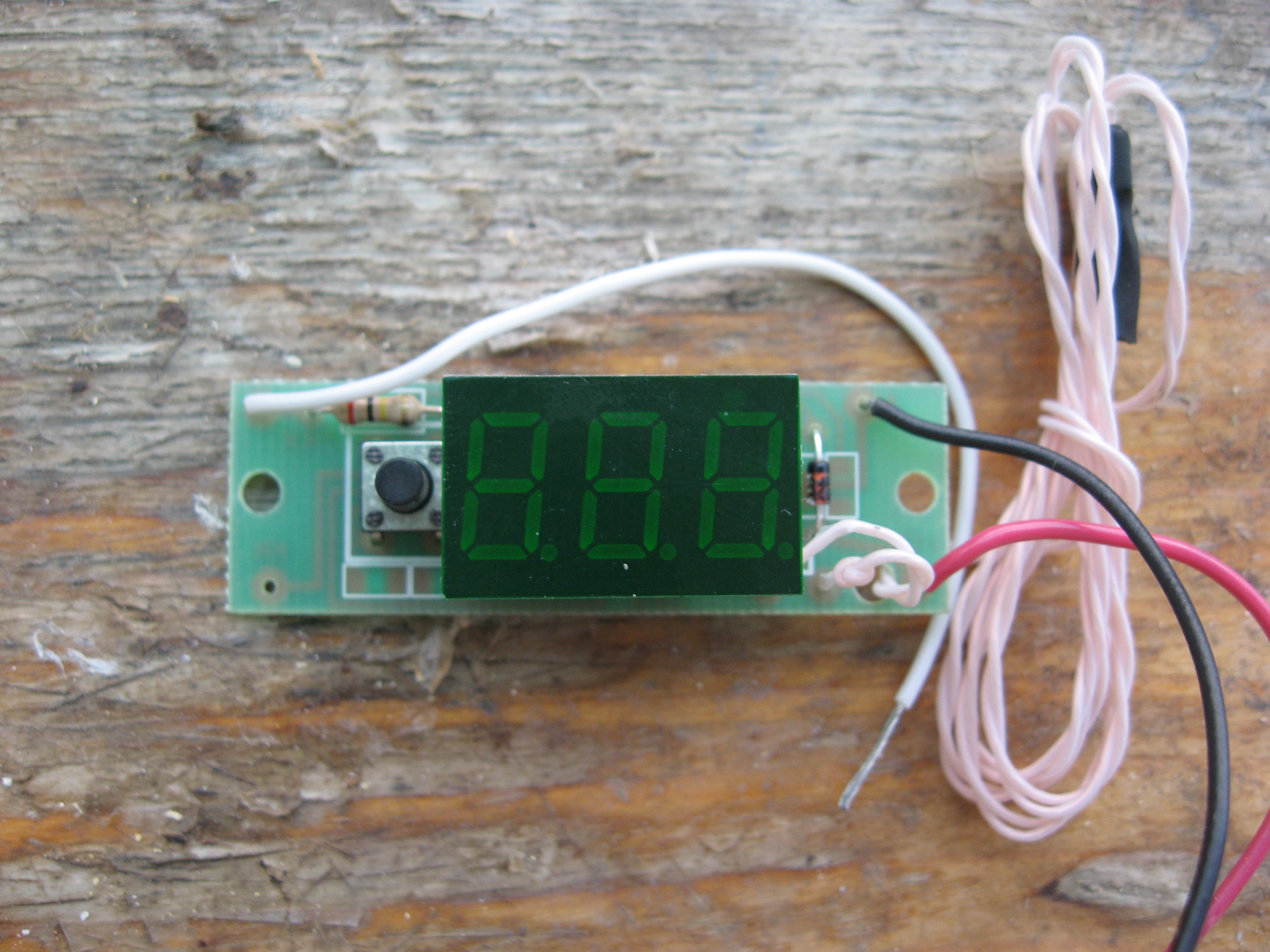

Прибор. Фото.
Резьбы у ТМ 106 и датчика включения вентилятора разные. К тому же для контроля температуры двигателя место для датчика выбрано нормальное, для аварийного отключения - надо бы над свечой верхнего цилиндра.

Кстати, на Крыме (там у меня Вихри всякие бывают, в том числе и трёхцилиндровый), использую в качестве контрольного прибора автомобильный маршрутный компьютер. Тоже вариант вполне приемлемый. И количество цилиндров в двигателе для правильной работы тахометра настраивается. От 1 до 8.
