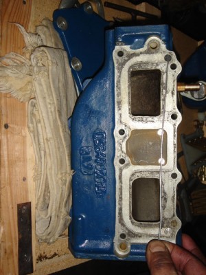

МІК, раз уж Вы на форуме, прошу Вашего мнения по следующему вопросу:
Будет ли последовательный поток воды (как в новой системе), если в глушителе (при старой-последовательной системе охлаждения) выполнить следующее действие:
"Глушим ТОЛЬКО ОДНО, НИЖНЕЕ отверстие глушителя, из отверстий, соединяющих глушитель с блоком цилиндров. То есть, верхнее отверстие (то, которое указанно проволочкой на нижеприведенном рисунке оставляем (НЕ ГЛУШИМ)), а такое же нижнее отверстие (в низу фотографии заглушено болтом) – ГЛУШИМ." ?
Прилагаю фото, ранее опубликованное Вами.
