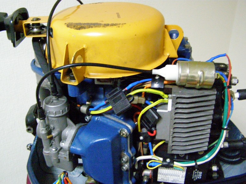

Guron сказал(а):
Михаилу

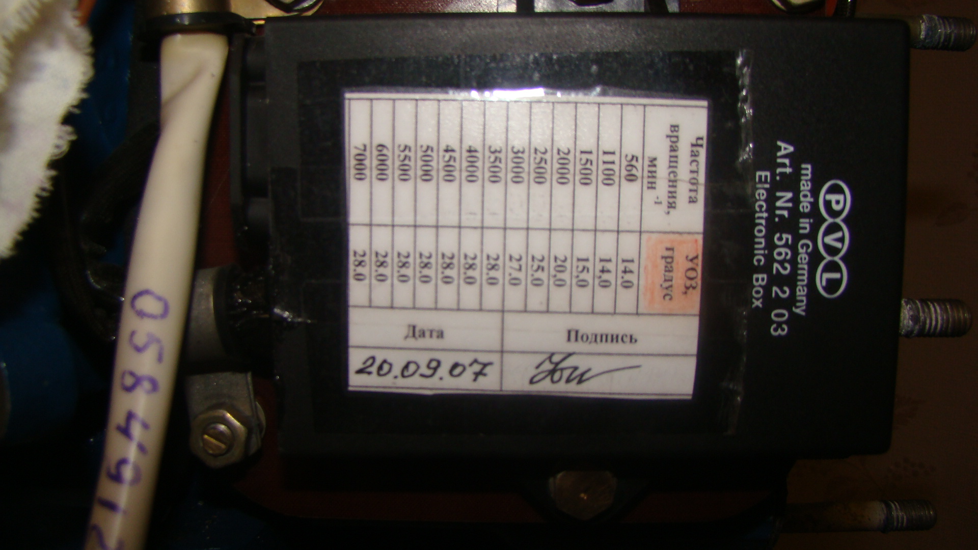

Блок зажигания у меня как у тебя . Фотки выкладывал , но их вырезали .
Их не вырезали. Просто хостинг, на котором был форум оказался на редкость вредительским, и многие сообщения потерялись из-за вирусных атак.
Восстановите, если не сложно сообщения, теперь с ними ничего не произойдет, мы на новом хостинге :):
Извините за причиненные неудобства!

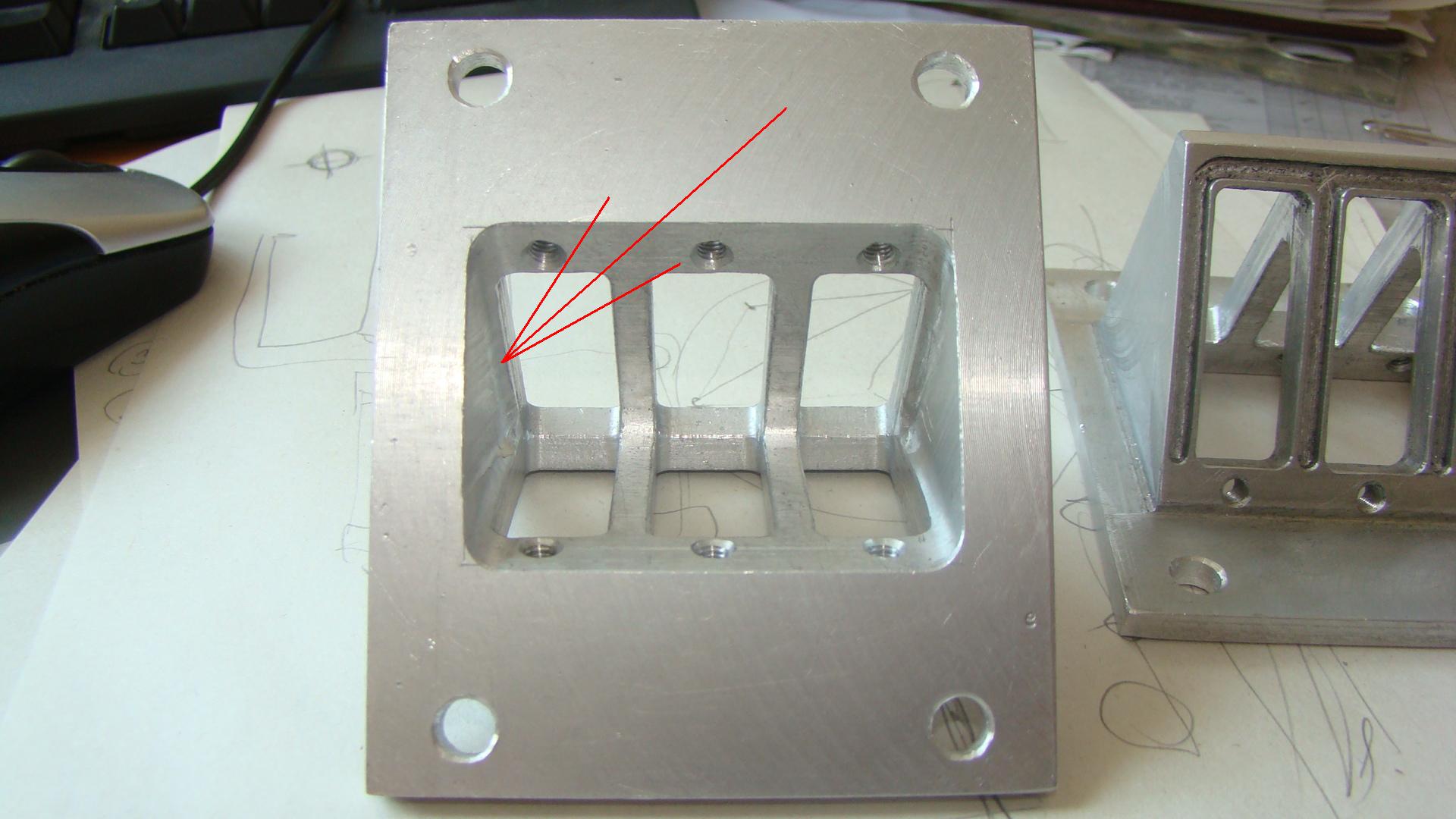

И еще: Guron, от этих ребер, что я обозначил стрелкой лучше избавиться, это только лишнее сопротивление :(
А здесь viewtopic.php?f=73&t=958&start=20 я немного написал о защите мотора от перегрева... Схема рабочая и проверенная, а главное реализуется очень просто, гляньте...

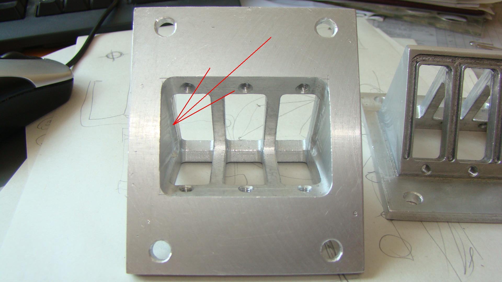

Хотел проконсультироваться по притирке резинок на домиках .
Притирать до алюминия или может шлифонуть места на домиках где резина на глубину 0.1- 0.3 мм , потом вклеять резину , потом притиреть до базы ( там где три винта ? )
Может сделать подкладку под 3 винта ?
Также если можно дай пожалуста ссылку где брал японские двухкромочные сальники ?

Guron сказал(а):
Саша
Лучше сошлифовать места не домиках, оставив площадку под основание лепестков, а потом притирать резину... В принципе 0.1мм. маловато, резину будет достаточно сильно ужимать. 0,3-0,5мм. - нормально...
Но я делал не так: я сошливовывал резину на ус к основанию... То есть толщина резины на вершине домика порядка 0.5мм. а на основании - заподлицо с площадкой.

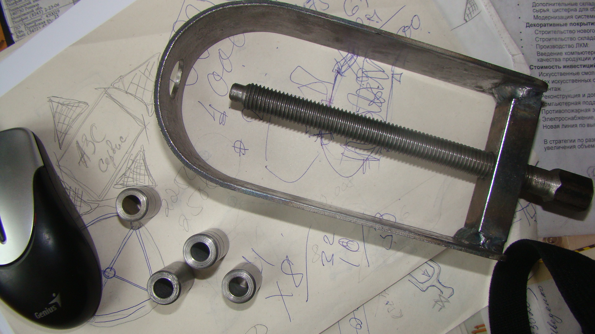

По выпресовкепальцев из поршней :
Можно ли палец недовыпресовывать , а оставить в поршне ? Можно ли недовыпресованый палец запресовывать обратным движением или нужно выпресовать палец полностью и потом запресовывать с той стороны что и запресовывал ? Запресовывать и выпресовывать все равно в какую сторону ? Нужно ли греть поршень при запресовке пальца ? Как разобраться -- какого размера нужно покупать ВАЗовские кольца -- если на поршнях у меня стоит буква " В " ? Есть ли размерная линейка поршней и гильз по МС 40 ?. Еще хотел спросить -- от чего подходят стопорные кольца на пальцы ? Извини ,что так гружу . Игорь .

Куда выпрессовывать палец - без разницы. Можна оставлять палец в бобышке, и запрессовывать его в обратную сторону... Греть ничего не нужно!!! :):

Саша скажи пожалуста подробнее на сколько подрезать гильзы , и как , Может есть какие нибудь эскизы . На фото плохо видно. Окна под домики заполировал и подогнал , выпускные окна цилиндров подогнал ( блок с гильзпми ) , поршни пока не трогал ( там нужно изменить угол , чтоб в подпоршневое пространство лучше заходила смесь ?) . Игорь.
Игорь, дорогой мой человек!
Ты пойми одну простую вещь: я мотор доводил для спортивных целей, а тебе зачем? У тебя лодка обычная, потребительская, скорости высокой не будет...А на рыбалку или на прогулку, гораздо приятней неспешно глиссировать, любуясь красотами :): .
Да и эксперимент это больше, чем руководство к действию! Без опыта подобной доводки ты загубишь мотор в два счета! А опыта у тебя нет, я это вижу, раз задаешь такие простенькие вопросы... Не стоит во всем идти по моим следам!
В вопросе с кольцами, сальниками, лепестковыми клапанами я тебе вроде все объяснил - там навредить сложно :wink: , но в продувку и подрезку гильз, я тебя очень прошу, не ввязывайся!
И не обижайся пожалуйста!

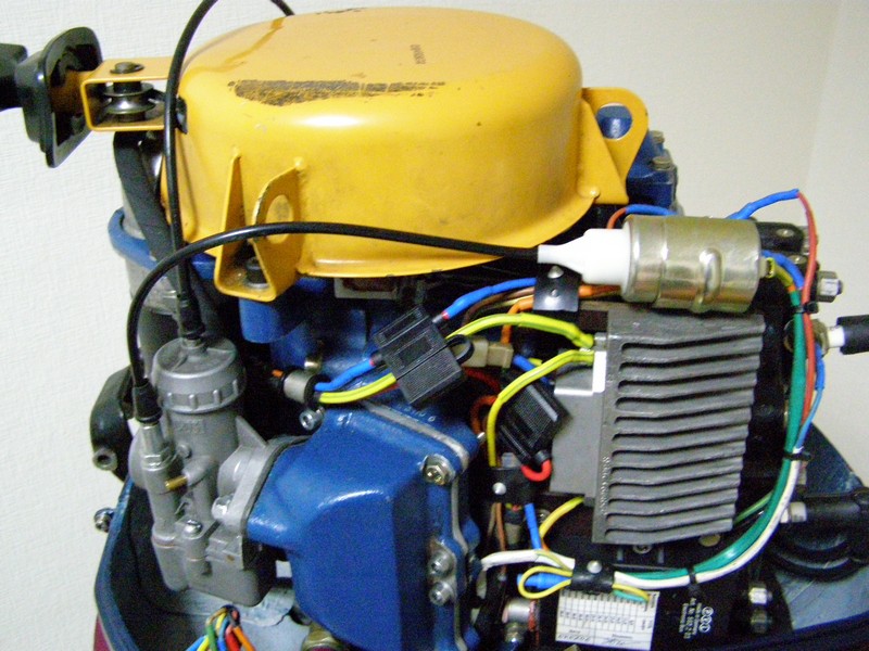

Вполне может быть, что срезав эти уголки, поршню в Н.М.Т может нехватать этой части опоры на гильзе, и его может подкашивать... Но это предположение, и только практика покажет, так ли это в самом деле. Кроме того, у меня степень сжатия повыше (меньший объем камеры сгорания), редуктор пиленый... Я гонюсь за лучшим наполнением для спортивных целей, а в повседневной жизни этого не нужно... Мотор и так достаточно веселый :a_g_a:
И еще маленькая рацушка :hi_hi_hi:
Она не совсем однозначна, поэтому описываю здесь, а не в "рацухах": как у меня реализован электрический подсос: в качестве привода - соленоид крышки багажника для авто. Плюсовой провод через предохранитель идет с мотора, на панель управления. Минусовой провод - масса мотора. Включается соленоид микропереключателем на панели управления. Дальше фото, там все предельно понятно :):
Штука уже давно испытаная, работает, мне нравится :wink:

Забыл: соленоид идет в комплекте с креплением. Крепление чудесно вешается на текстолитовую плиту зажигания, переделывать ничего не надо... Тросик тоже в комлекте, его длины хватает...
