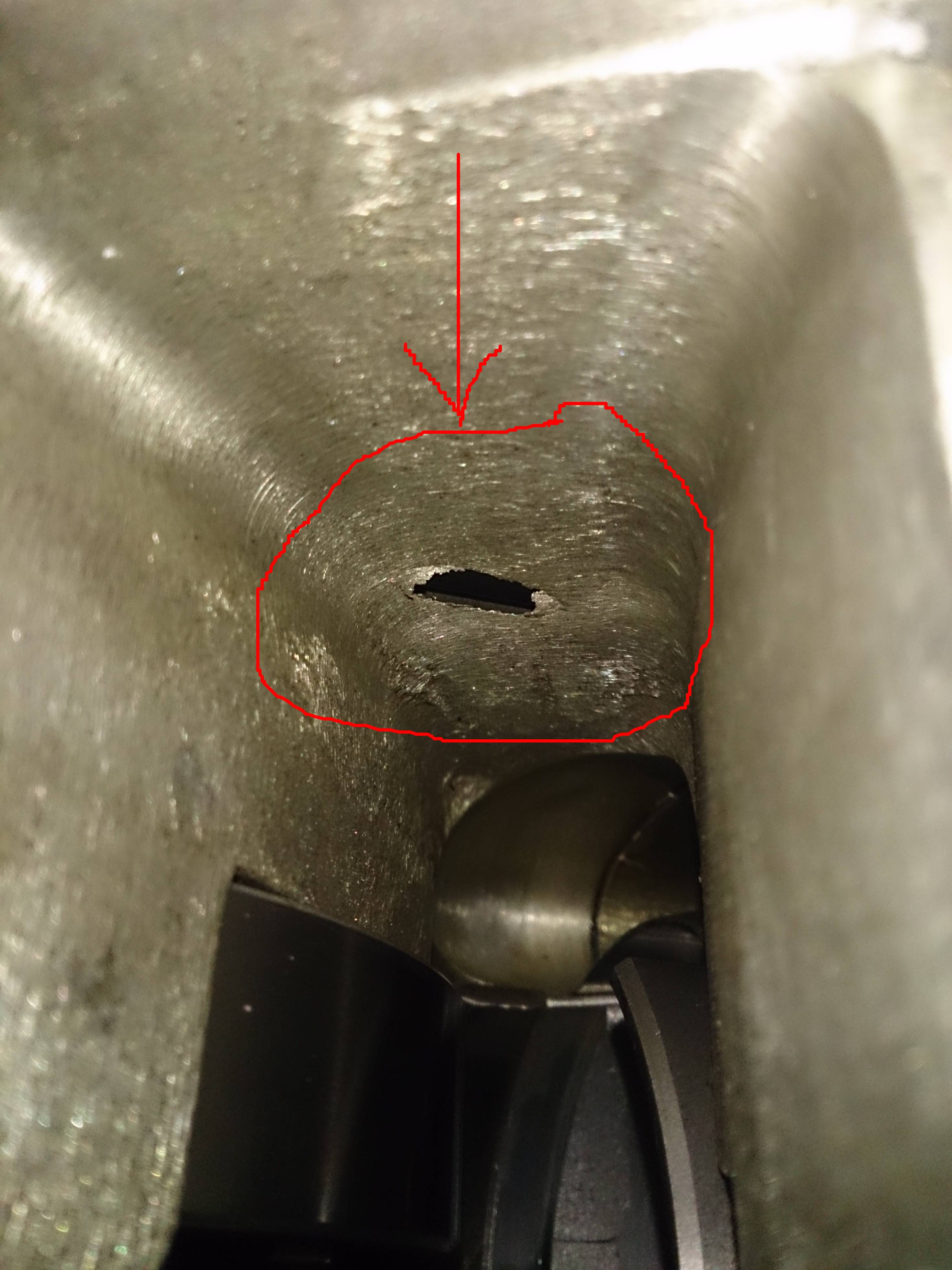

Вопрос к всей аудитории. Впускной канал нижнего цилиндра, домики сняты. Кто знает, что это за дыра на фото?

Дырукус-обыкновенус... А сделай фото так чтобы было видно оба окна для домиков... Подозреваю, что там проходит отверстие для шпильки/болта стягивающего картер с блоком и кто-то слегка промазал... Если этот "дырукус" не продувается к области картера верхнего цилиндра, то не обращать внимания...
Дырукус :) только в нижнем окне. Сфотать не смогу - уже собрал. Похоже на то, что промахнулись изнутри, а не когда окно шарошили после литья. Если придется когда-нибудь разбирать блок есть мысль замазать "холодной сваркой". Версия с крепежным отверстием очень подходит! Ничего личного но такое впечатление, что там крабы собирают эти моторы. :(
В той зоне лучше ничего не трогать если ни на что не влияет... а то расширится/нагреется, холодная сварка выпадет, совсем "бяда" будет...

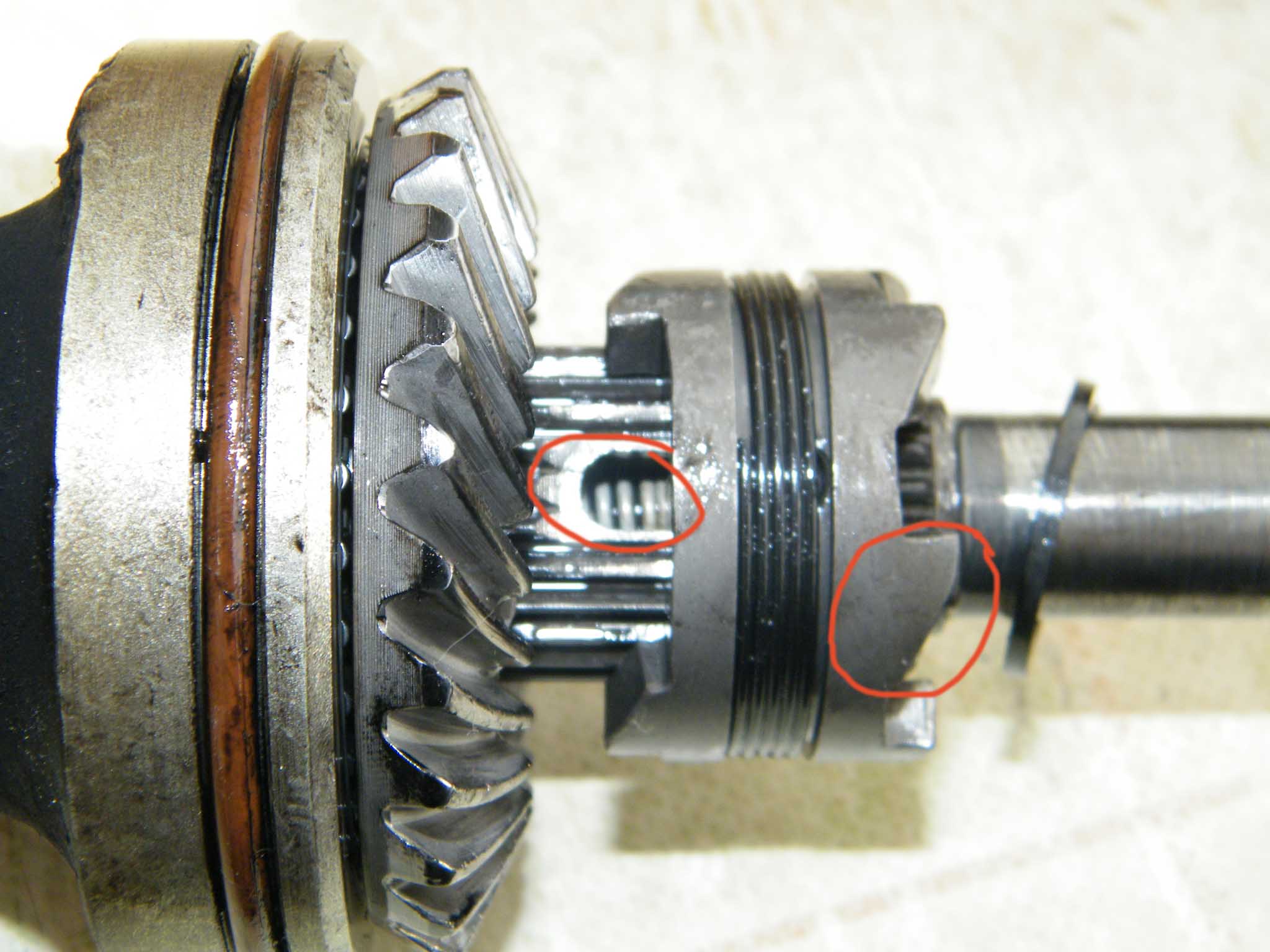

Denc, всё что вы описали - это нормально...
объясню: см. фото
Выделил пружину, и выделил зуб храповой муфты... у зуба наклонная плоскость.
Так вот суть - при включении передней скорости храповая муфта входит в зацепление с шестерней переднего хода и единственное что её прижимает - пружина. (за то что зуб имеет обратный угол для удержания зацепления под нагрузкой не говорим). И если вы за гребной винт крутите против часовой - зуб упирается - вы чувствуете зацепление. При вращении винта рукой по часовой (как бы едем вперед), то слышим щелчки - это храповая муфта отталкивается от шестерни и входи в следующий паз за счет пружины... потому она и называется храповая, туда щелкает обратно цепляет... Зачем это нужно... это всё для того чтобы если вы мчитесь и вдруг мотор заглох резко (по разным причинам), то чтоб ногу не вырвало с воды набегающим потоком (винт прокручивается со щелчками)... вот на Вихрях такое бывает, что если резко заглушить и защелка блокировки откидки слабовата - мотор подымает из воды... тут же это не происходит...
А вот при включении задней скорости - уже не пружина давит на муфту а толкатель... и тут уже винт блокируется и туда и сюда, такова система реверса... это нормально...
Замечания:
- на не заведенном моторе, при включении переднего хода винт/мотор можно не прокручивать - включится всегда.
- на не заведенном моторе, при включении заднего хода возможно что рычаг упрется и как-бы не хочет включаться скорость - НЕ ломайте рычаг - проверните мотор за стартер или за винт и всё включится :): - это зуб муфты попал на зуб шестерни и нада что-то провернуть, чтоб сместить одно от другого :wink:

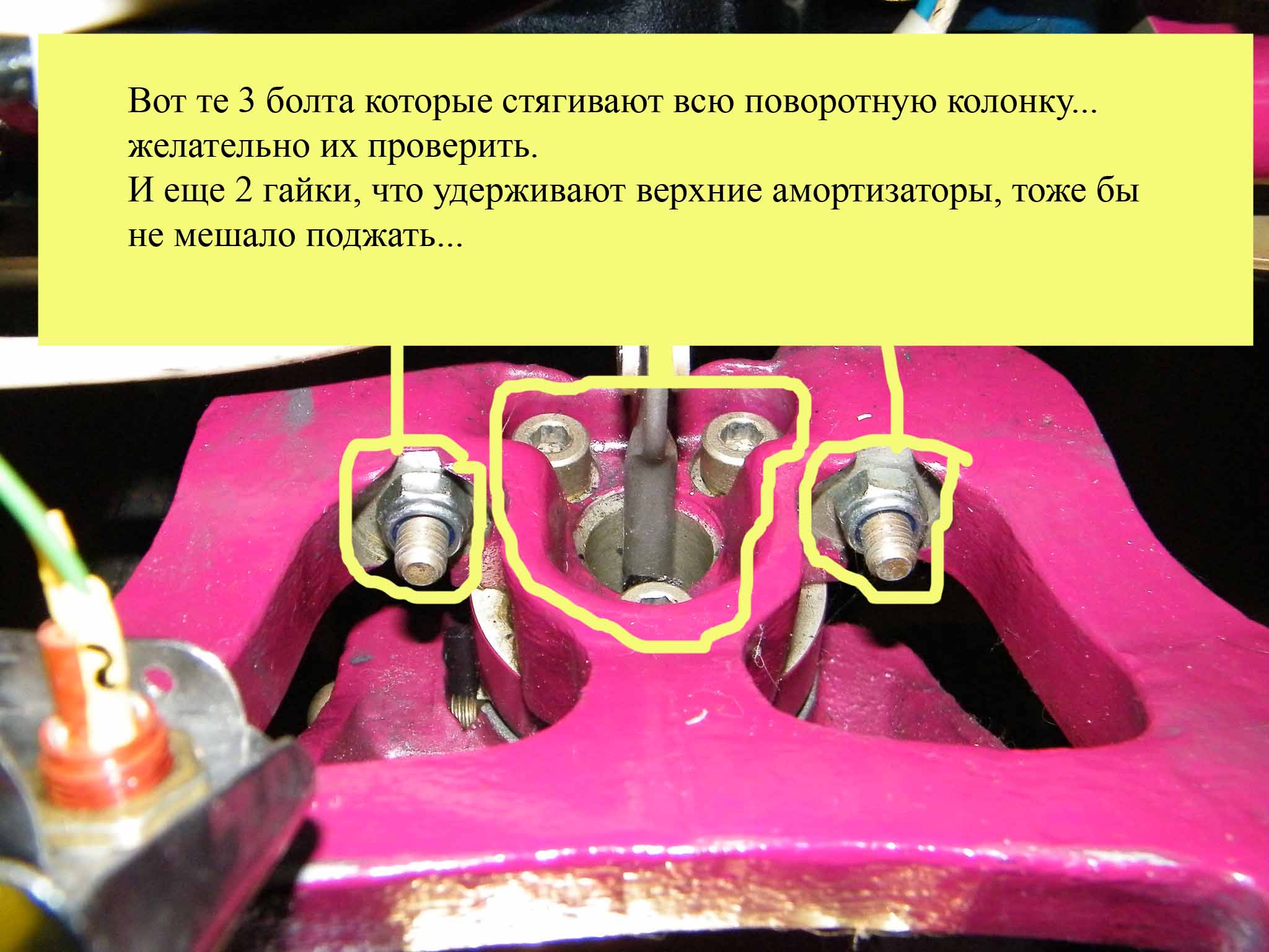

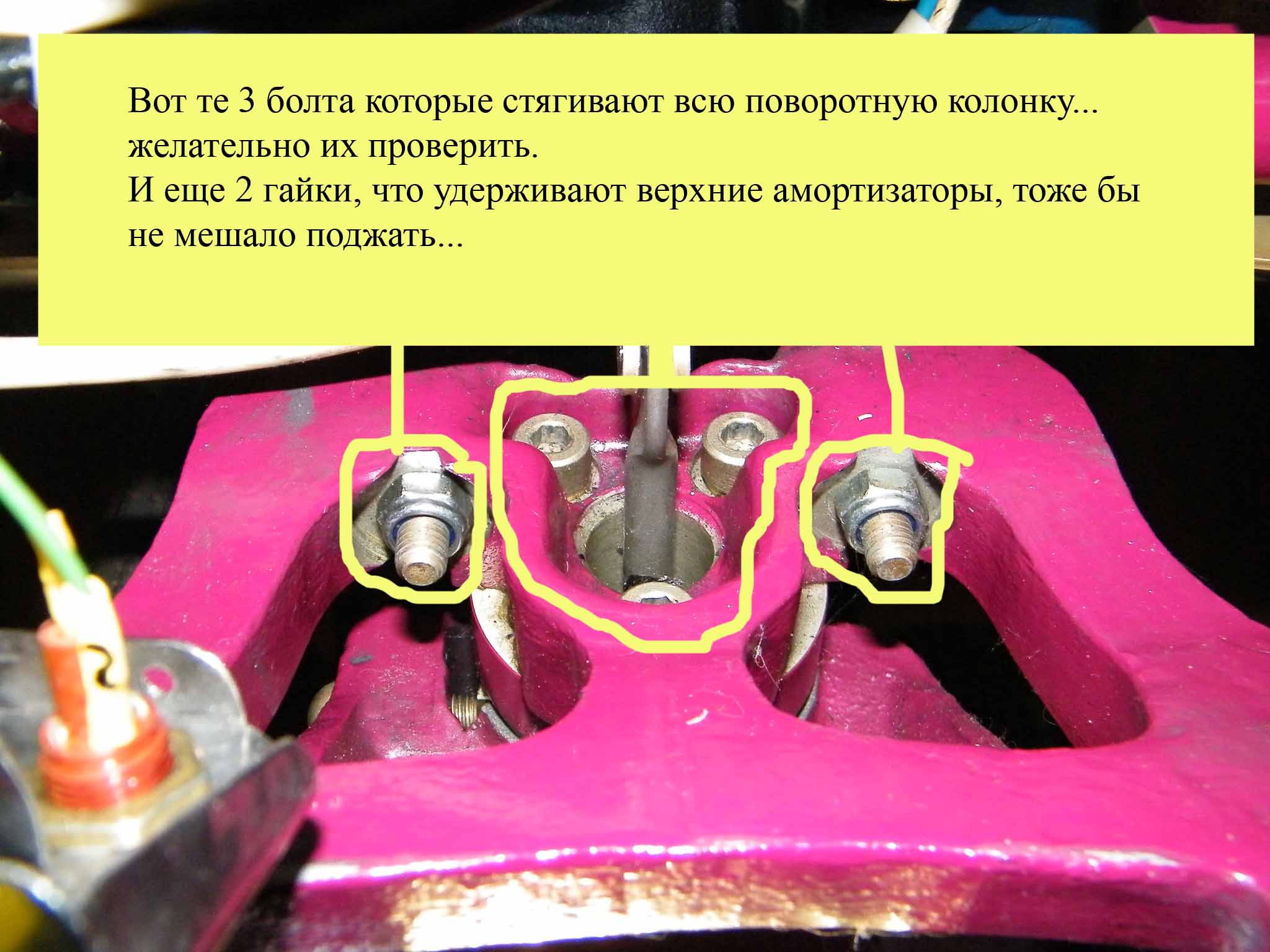

А я вот когда готовил мотор после покупки снял боковые кожухи и прошелся по всему видимому крепежу... До этого, когда батя пытался поднять мотор, передняя ручка несильно начала играть вверх вниз (хорошо что я заметил)... на фото 3 болта по серёдке, стягивающие поворотный узел, оказались недожаты... доступ к ним открывается только при снятых боковых кожухах...
см. фото
