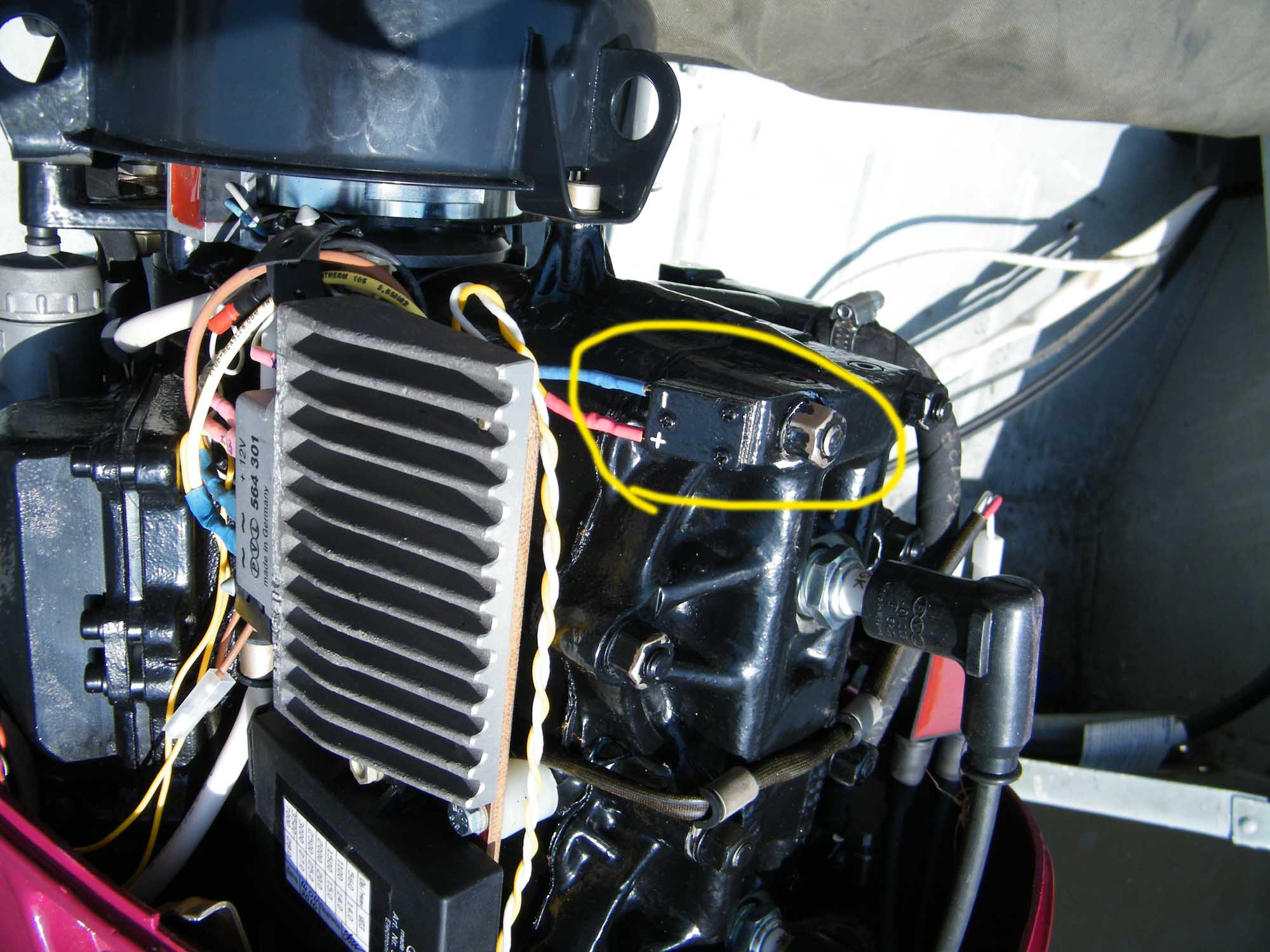

Михаил, а где ставится датчик на твоем приборе?
А то цифры не о чем.
mihail
01.12.2013
490
mihail
mihail
вихрь20
Вот фото с датчиком...
УНА-0531
29.07.2010
438
Николаев
самодельное 1,2 р.т.
Мотор-Сич 40
Понятно.
На моем двигателе есть штатное место между свечами под жигулевский ТМ-106. Я его и использовал.
