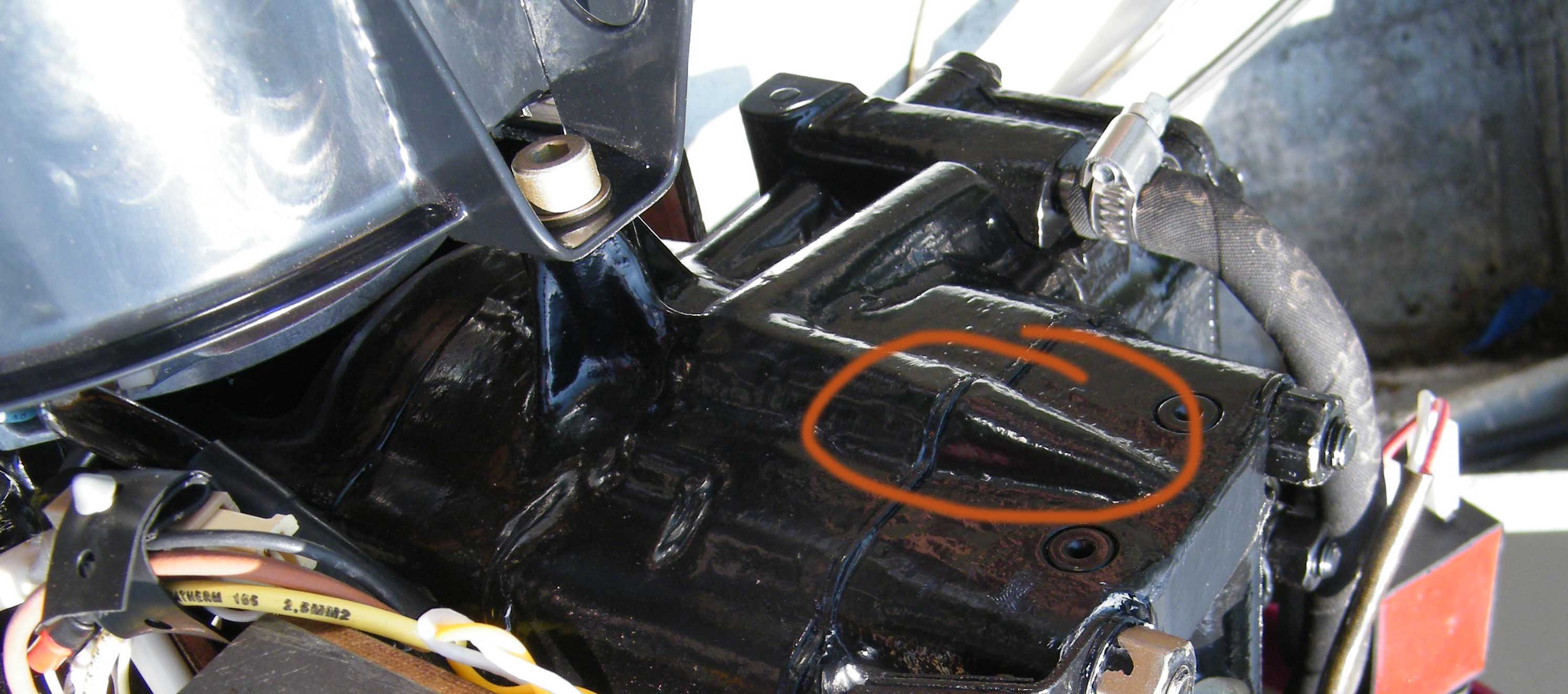

Старую я видел...
А в новой есть такой прилив сверху? выделил место...

не обратил внимания, но кажется нет.
завтра сфотографирую мотор

на моторе 2011 г.в. такого прилива нет.
