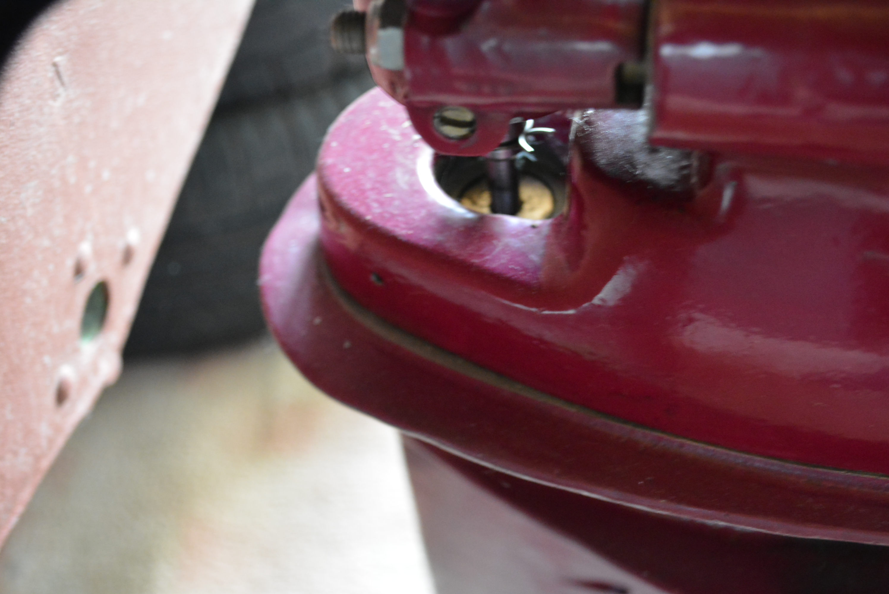

Denc сказал(а):
Заднего забора воды уже нет(на кругляшке трим платины ни одной дырки). Когда заводили в баку с водой то вода шла с контрольки сбоку, отверствие гдето 3-4мм -струя преличная направлена вниз, если смотреть на двиг с заду, отверствие с лева - вода не идет - иногда идет дым, центральное - вада идет (как бы стекает по сапогу-почему не прямо не знаю), правое - огромная струя - прямо. ДУ решено покупать от мерка.
Если так, то тут система охлаждения не переделана. С зади мотора все три отверстия глушаться. Правда одно для индикации воды на вход можно оставить, но я не оставлял. Про это все подробно расписано в ветке про охлаждение. Остается один писюн с боку(на него вода идет из глушителя), который ты можеш повернуть как хочеш.

ASA сказал(а):
В комплекте же две этих пластины шли, одна с дырками, другая нет.
В моем комплекте не было.

УНА0531 сказал(а):
Denc сказал(а):
Значит буду звонить забирать мерковское, отца будем учить пользоваться (превык к прогрессовскому).
Мне больше по душе двухрычажное.
Клапана в ЗИПе впускного коллектора. По информации сервисного инженера, на воду клапана в прошлом году клапана не ставили.
Проверь обязательно есть ли отверстия забора воды на пластине с тримом. Лучше оставить только передний забор воды. У меня из-за этой пластины с отверстиями беда была.
А что за беда с пластиной с дырками? У меня на моторе походу нету заднего забора, хотя пластины обе есть. Когда стояли две тридцатки, одна с передним а другая с задним забором, то на заднем заборе по водорослям можно было ехать смело, что не скажеш про передний.
На моей лодке на приличной скорости и волне иногда оголяется винт, в эти моменты воздух попадал в систему через задние отверстия. В результате вода прекращала идти. Может быть это от особенностей самодельной лодки. Она довольно длинная и плоскодонная. Подобные эффекты бывали и раньше, но в прошлом году, во время одного из выездов вовремя не заметил, что воды нет и перегрел двигатель так, что аж провода поплавились, бобина, прогорел поршень и пр. Ветер относил запах и дым от движка, а приборы во время этой поездки подключены не были.
Пришлось вырезать пластину самому. Подобных эффектов больше не наблюдал. На пластину триммер не ставил.

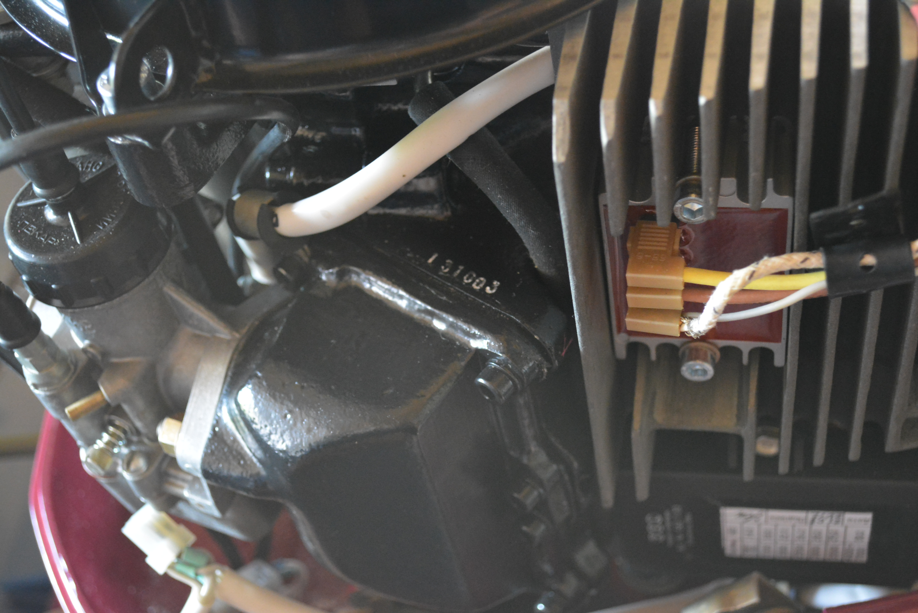

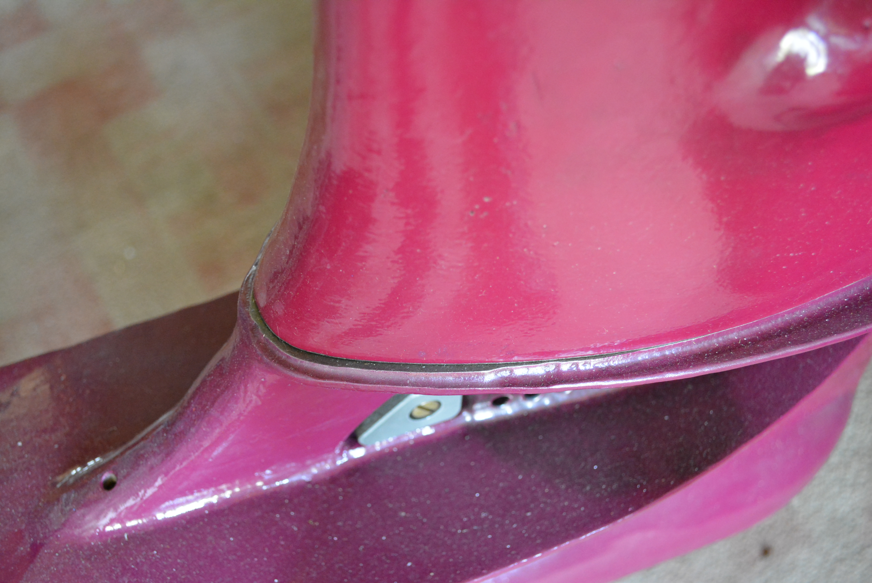

вихрь20

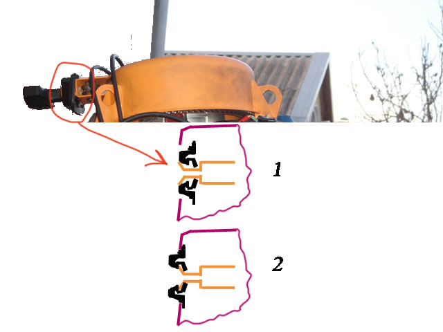

Хотел перед сезоном сделать так, чтоб в месте ручного стартера не было дырки, всё таки шум оттуда есть. Начал уже резинки резать, и тут меня осенило, когда увидел профиль на резинке уплотнения "дёргалки". См. фото :):
НА испытаниях разницы что так что этак нет, воздуха мотору хватает, едет также, но хочется верить что тише :):
Почему сборщик делает всегда 1 вариант, а не второй не понимаю. :du_ma_et:
Посадка резинки как в аптеке, идеальная, но при надевании колпака, немного мешает нижняя кромка резинки, но в целом без проблем...

Так что, когда колпак снимаешь и шнур вытягивать надо што-ли?
Не пойму.
Не пойму.
Нет :hi_hi_hi: , всё как и раньше, только то болтающееся уплотнение становится ближе (вплотную) к колпаку... когда колпак снимаешь уплотнение не тянется за колпаком, а остается там где и раньше - на стартере...

ОК, попробую

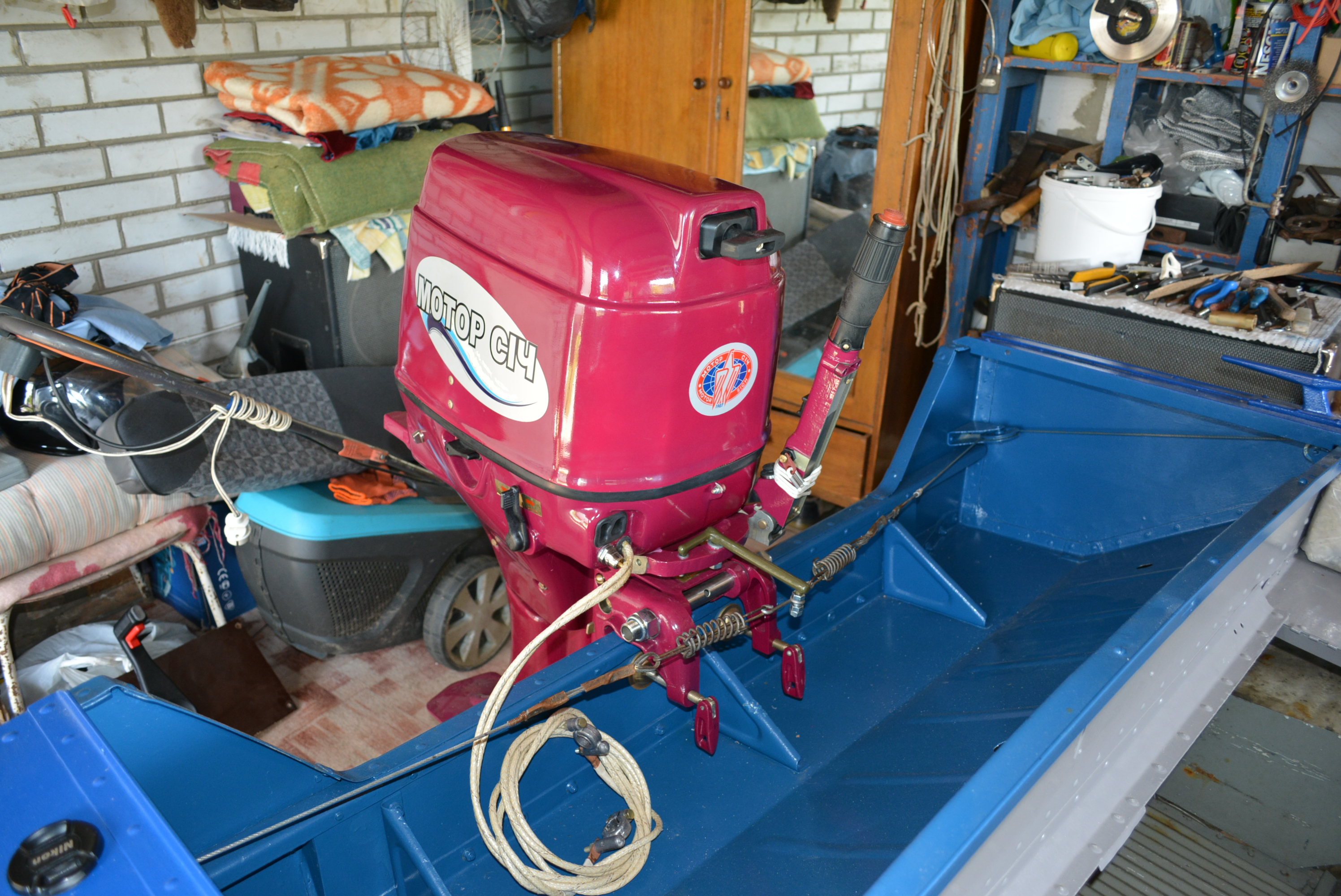

Denc
07.05.2014
11
Переставил резинку уплотнения "дёргалки" - все Ок. Крышка одевается как и раньше, хотя немного мешает нижняя кромка резинки, меня это не напрягает. Всем советую. Михаилу :co_ol:
Denc
07.05.2014
11

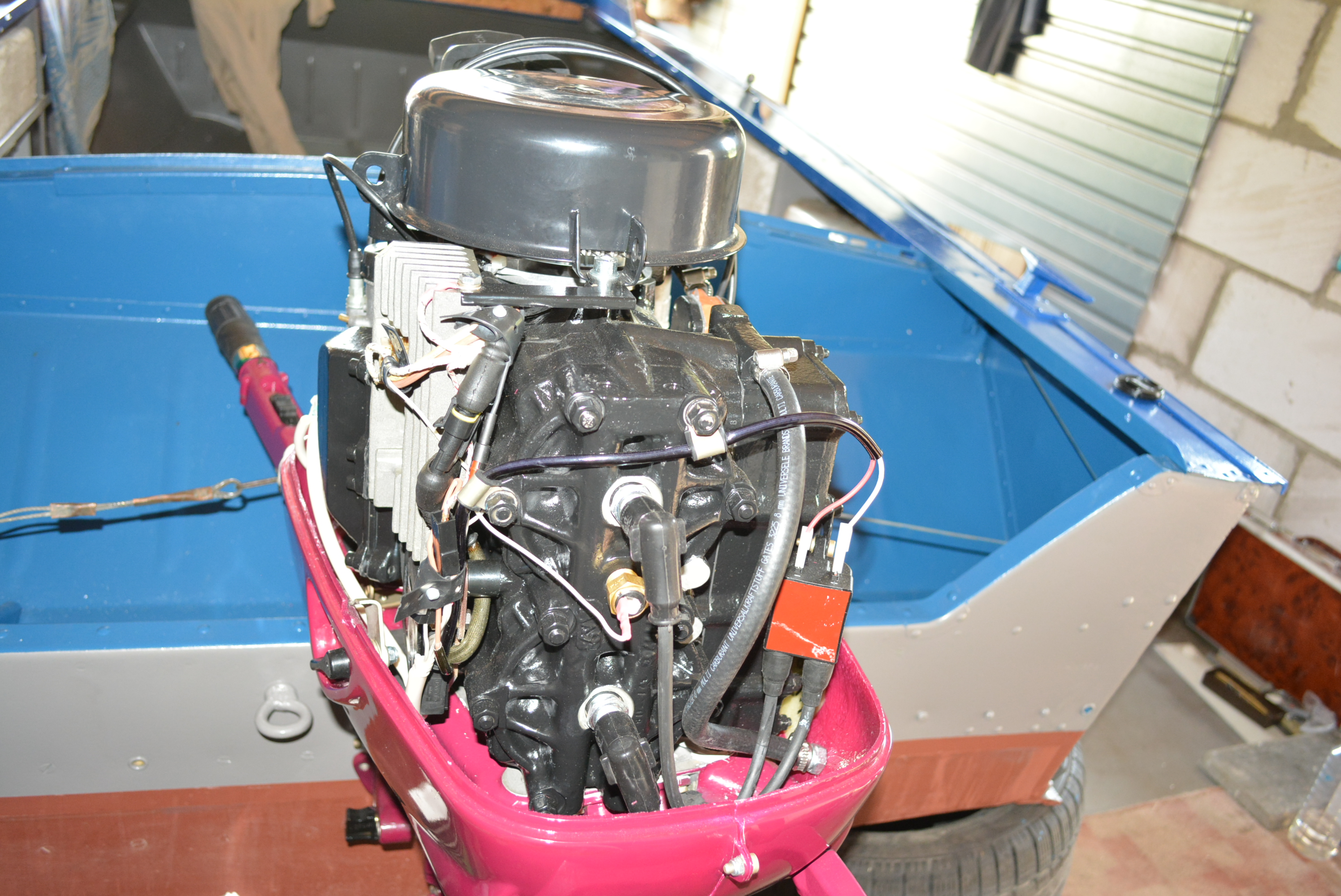

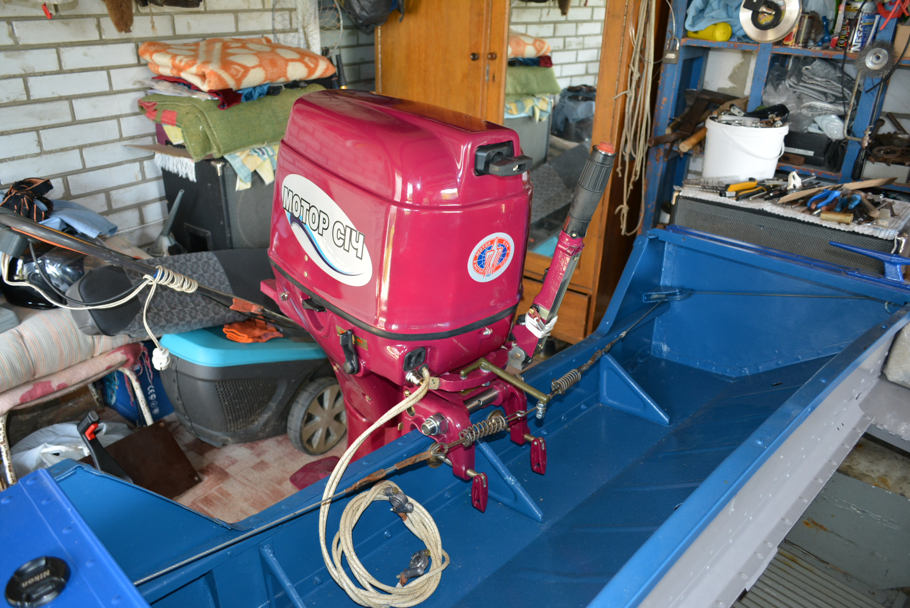

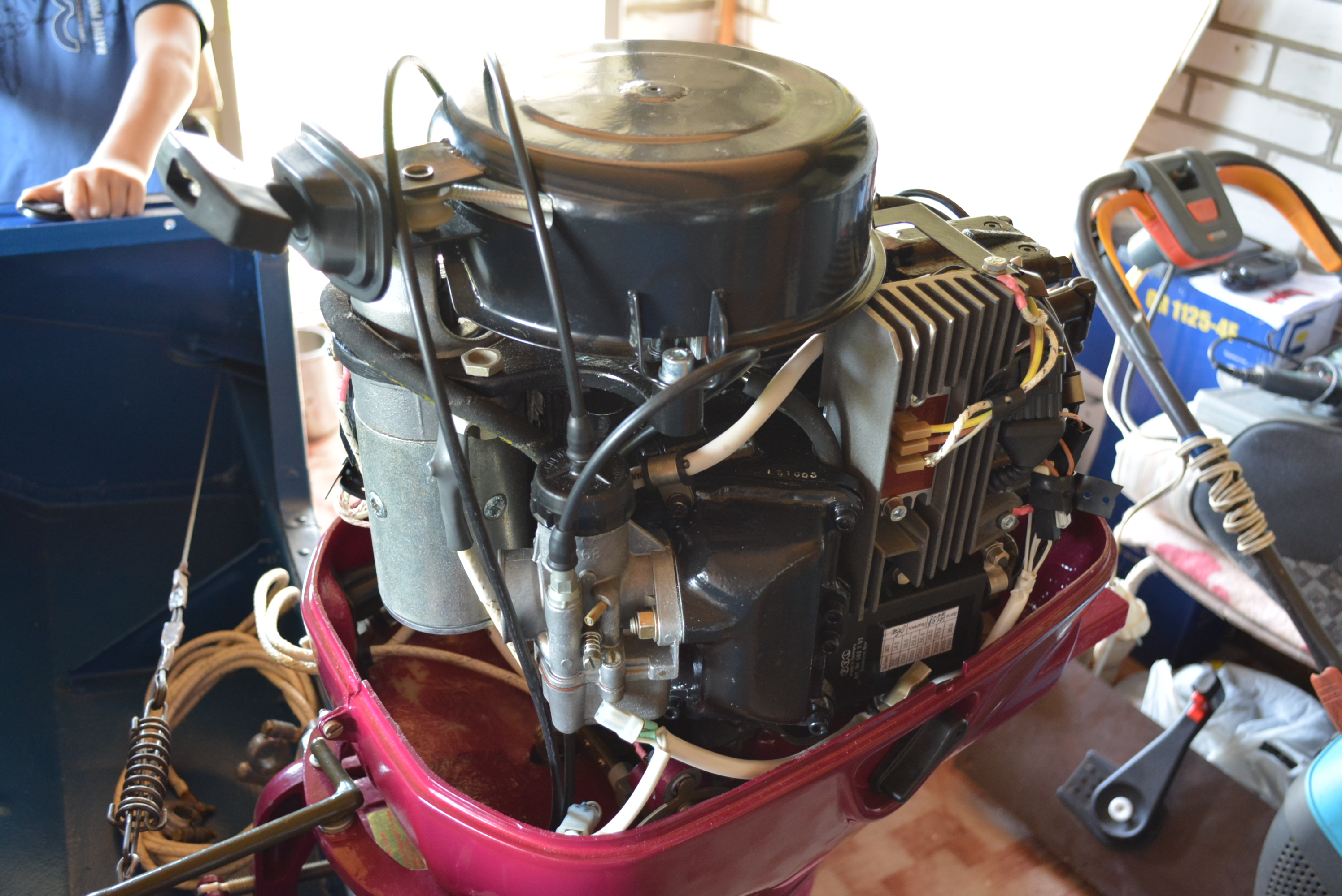

Фото нашего МС покупка март 2014года

и сразу вопрос, у меня двигатель стоит так же на прогрессе, при откидывании двигателя, рулевая тяга упирается в в транец, вообщем не очень удобно, пробовал выгибать, все равно упирается во что нибудь, при транспортировке возможно перетирание. Как у вас сделано? если можно фото, если нет такой проблемы
Denc
07.05.2014
11
Здраствуйте, какие стоят клапана еще не знаю, но на завод позвонил пришлют пластиковые. Как получу клапана тогда посмотрим. Заводили в баку, работал где то 2 часа - датчик температуры не срабатывал.(Вопрос - как датчик работает, что происходит когда он срабатывает?) Рулевое не уперается, фото сделаю в поднятом состоянии и выложу.

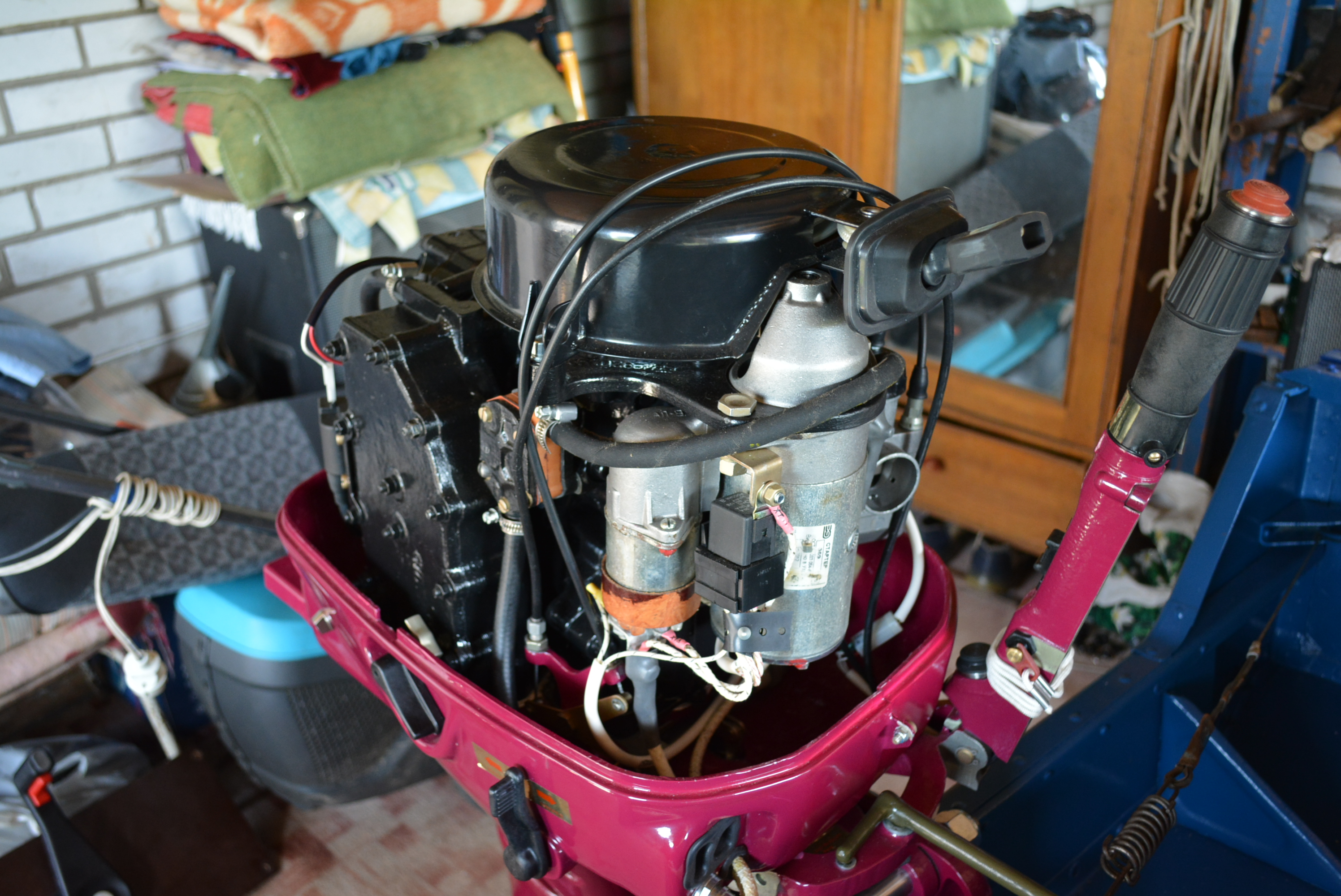

OlegMAN сказал(а):
...меня интересует,что к нему ДУ самаму колхозить надо???
С мотором идет комплект рычажков которые надо установить на мотор, а потом уже к ним цеплять ДУ.

ASA сказал(а):
По поводу импортного ДУ.
Рулевой редуктор Т71, руль-трос М66. Троса газ-реверс С5.
Огромное СПАСИБО зо совет!!!...........а если я оставлю руль и трос совдепровский(что на колесиках идет под бортами)-это сильно смешно будет? :nez-nayu: а про тросики и газ-реверс все понял.Спасибо.учту.буду машинку искать бэушную,мож у кого есть в норм.сост.?.........и еще непонятно гдеже ДЫРОЧКА в пластиковом корпусе под выход тросов?что самому вырезать?а еще у меня не вкручен температурный датчик врезьбу в крышке между свечами зажигания...почему? :du_ma_et: ...СПАСИБО за ответы.

Между свечками и на моем моторе тоже есть резьба, но ничего там не вкручено.
У меня друг годом раньше купил МС. Так вот после первого выезда он выкинул содеповское ДУ и
поставил импорт. С его слов, на скорости на сов.ДУ тяжело рулить мотором. А на импортном поворачиваеш" одним пальцем".
Машинку под газ-реверс ищи от мерка. Она заточена под троса С5. Обрати внимание на врезной командер. Как по мне то
это лучше чем накладной.
На фотке что сверху с левой стороны мотора выходят провода на аккомулятор. Вот троса газ-реверс "засовываются" в ту "дырку".
