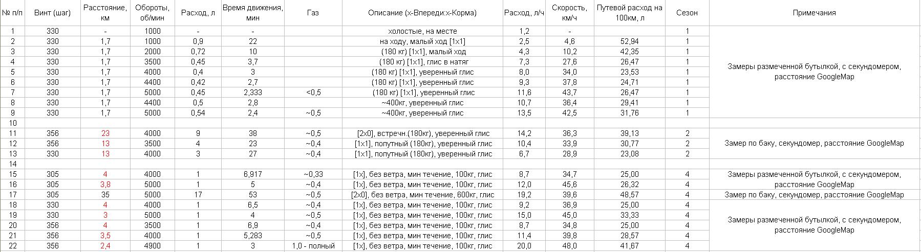

Для Василия, повторяю свою таблицу расхода топлива... красные числа, это те что не точно измерены, поэтому показатели путевого расхода на 100км и скорость могут иметь неточность.

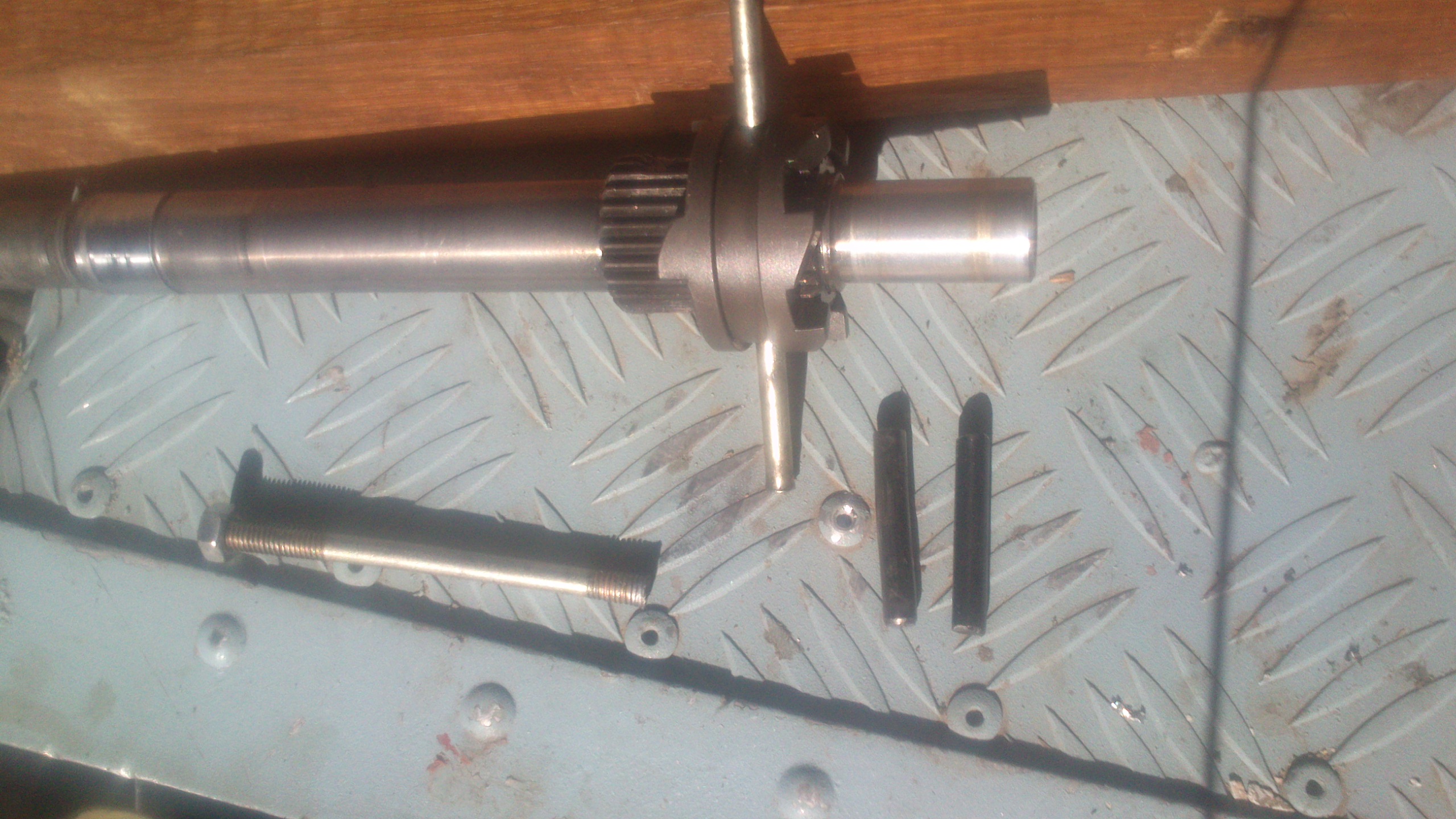

Заменил... не так страшен черт, как его млюют...
Проблема выбить штифт, он у меня был деформирован. Вместо него, установил хвостовик от сверла Ф6мм.

Господа, на каком винте лучше обкатывать мотор?
В лодке 2 тела= 250 кг. + бутер 50кг. + топливо 50л.

305й или 330й... я больше к 305 склоняюсь, он мне больше нравится, резвее и КПД судя по моим замерам выше... но для обкатки любой из этих 2-х, все равно будешь "ганять" на малых, переходных режимах, ну и неспешное глиссирование с перекурами :):
Загрузка правда почти паспортная, тяжеловато моГёт быть...
ПС: я за 305-й и маслица "ему" побольше... :wink:

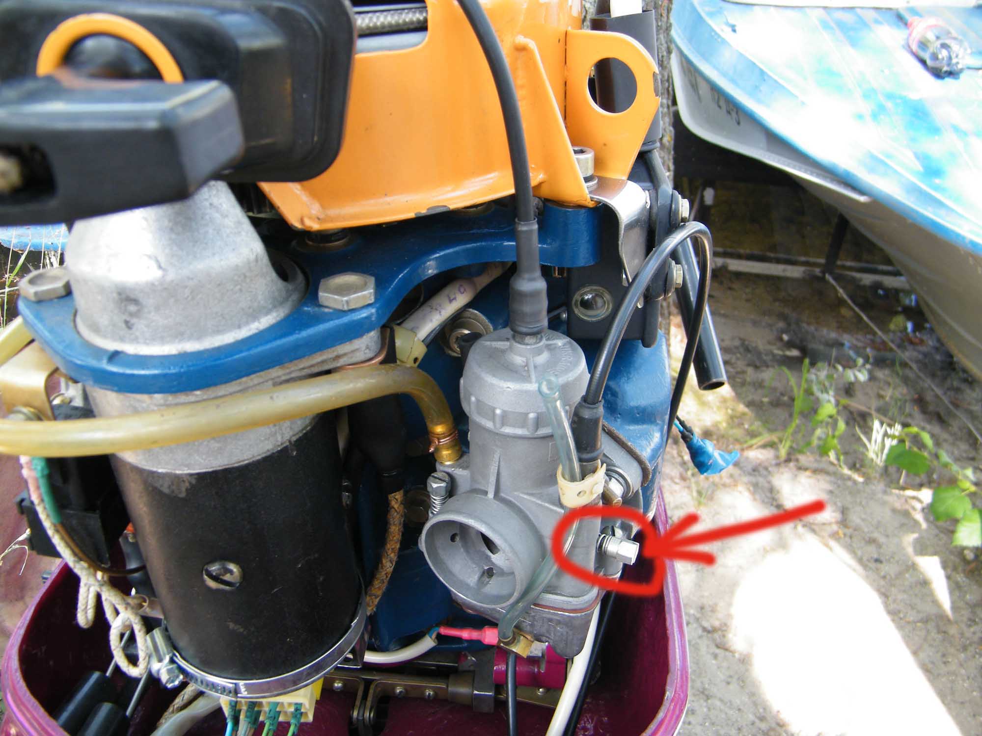

Да все в порядке с мотом :ya_hoo_oo: не паникуй. Когда заводиш в типа ведре звук всегда плохой, не глушится. На воде все будет хокей :)
А карб тебе всеж придется покрутить. :a_g_a:
Я настраивал так, что бы вкл. передачи было на самом минимуме и мот не глох. Это холостые 1000-1200 об./мин. Потом на полном ходу крутил вертикальный винт, "искал" максимальные обороты, но выставлял чуть ниже.
В заблуждение не вводи... все винты на карбюраторе регулируют только на холостых оборотах... тот вертикальный винт, который качества смеси, на полном ходу ничего не регулирует...

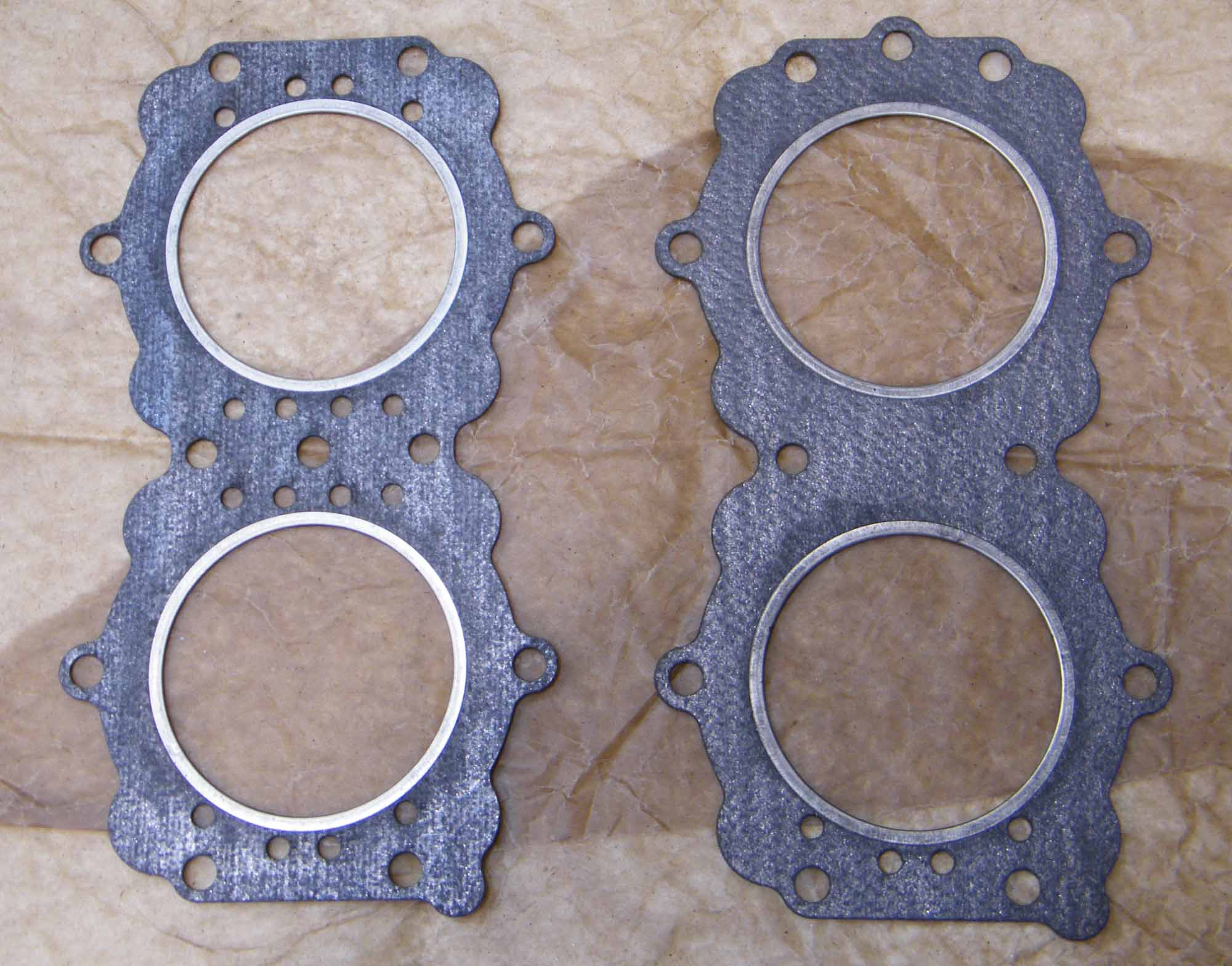

Дмитрий сделай фото мотора без колпака справа/слева... интересно откуда слив воды на контрольку идет...
За температуру 95-110 я думаю таки что имелось ввиду измерение термопарой под свечой... тогда может быть и всё верно говорит дядя конструктор...
Но там где у тебя датчик, такого быть не должно...
А напор с контрольки хоть и большой, но это не значит что головка охлаждается нормально...
Вот когда-то обсуждалось, на фото, мои запасные прокладки под головку цилиндров...
так вот слева старого (очень старого) образца, а справа нового, под новую головку. видно что у левой куча отверстий для соединения полости охлаждения головки с блоком. А у правой вода поступает снизу и выходит через верхнее отверстие - то есть отдельная полость охлаждения головки...
И если тебе поставили старую прокладку, такой "перегрев" может быть так как вода вроде и прёт, а охлаждения толком и нету... Это только моё предположение...
Но я считаю - это не нормально... что же летом тогда будет... я про накипь и прочие радости молчу...
