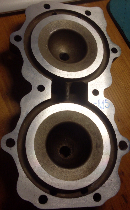

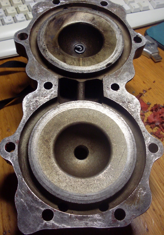

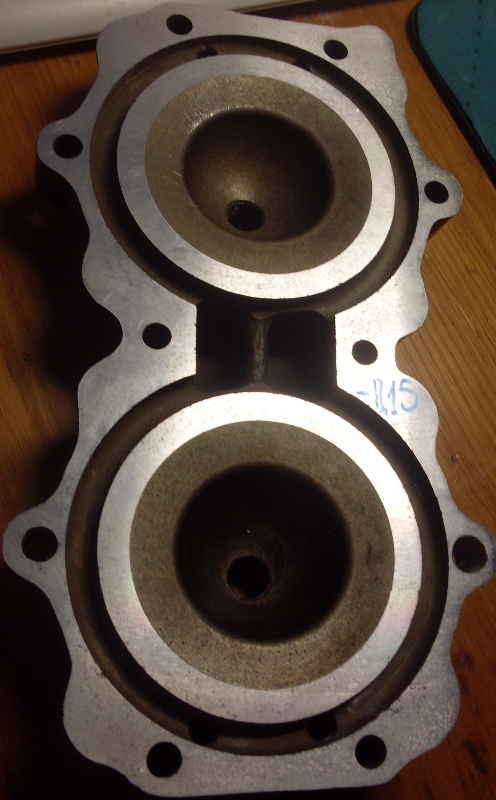

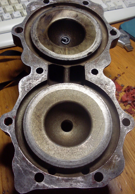

какими мы были....
РЫБОЕД- ЭКСПЕРТ
02.03.2011
634
102
Одесса- Варшава
и стали... потерял 150 микрон (я правильно понял?) думаю не смертельно

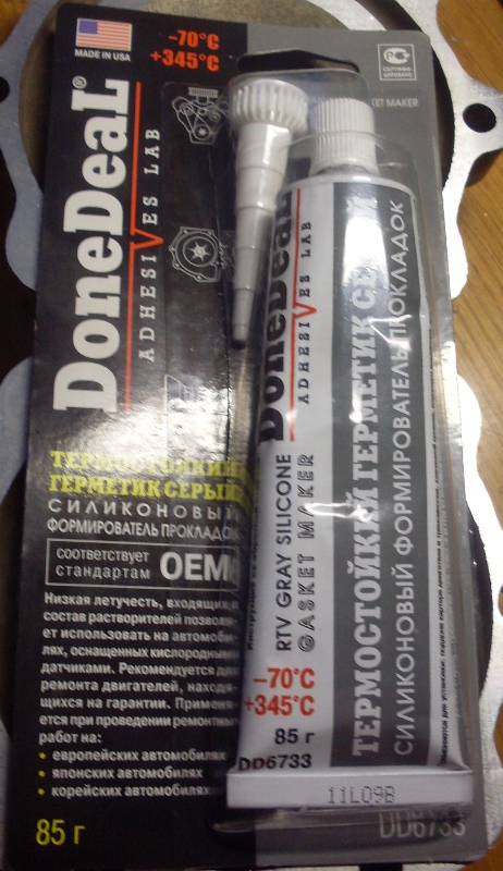

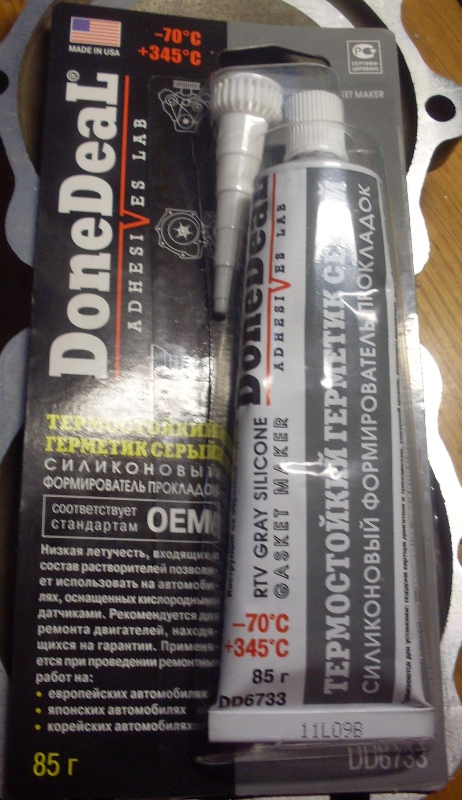

прикупил "серый" герметик, сказали, что очень хороший.
если и после этого воду пропускать будит.... :evil:
Алекс
02.04.2010
122
Да цвет не имеет значения,как и в бензине,главное что бы держал температуру,самый лучший герметик я брал в баллоне под давлением,стоит он около 200грн,удобно пользоваться,но всё равно беру обычный чёрный или красный,главное что бы был не старый,а цвет это уловки продавца и не более того! :ya_hoo_oo:
