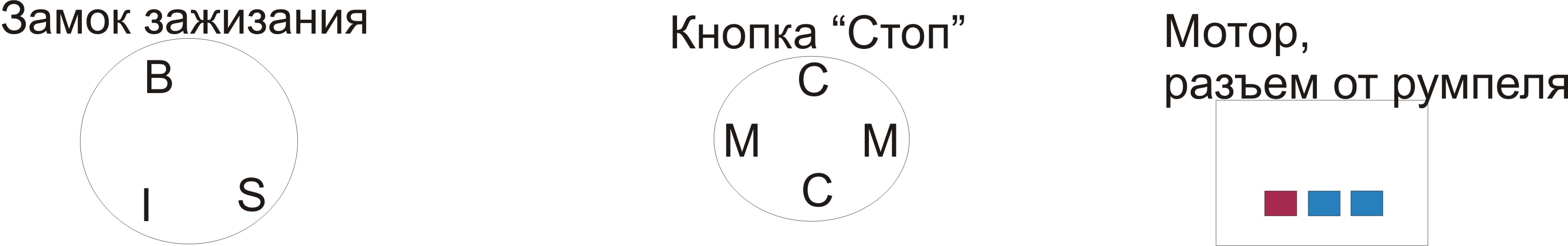

Сделал почти всю электрику в лодке , кроме помпы. Замок зажигания и кнопка "Стоп" меня отымели, так и не разобрался с ними.... голова кругом.
Чека вытянута, мотор не заводится.... вставил чеку, повернул ключ, мотор завелся... глушу ключем, мотор не глохнет, выдергиваю чеку, мотор работает...
:ps_ih: если не глушить ключем, а сразу выдернуть чеку(нажать) на кнопке стоп, мотор глохнет, НО ЧЕРЕЗ РАЗ. :sh_ok:
прям живет своей жизнью

как ПРАВИЛЬНО подключить замок и кнопку, и должен ли мотор глушиться ключем?
На моторе замыкаю два синих, мотор завелся.... центральный синий и красный, мотор заглох.

Закрыл вопрос с замком, и чекой. Замок без положения "стоп" глушится кнопкой "стоп" с чекой
