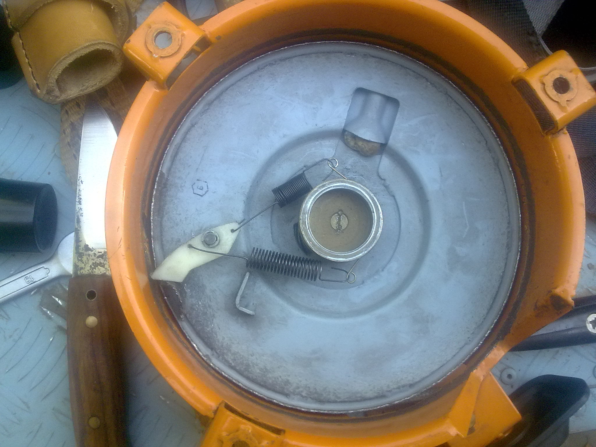

Господа, правильно ли собран ручной стартер? Мне кажется что нет,при запуске выбрасывает шморгалку

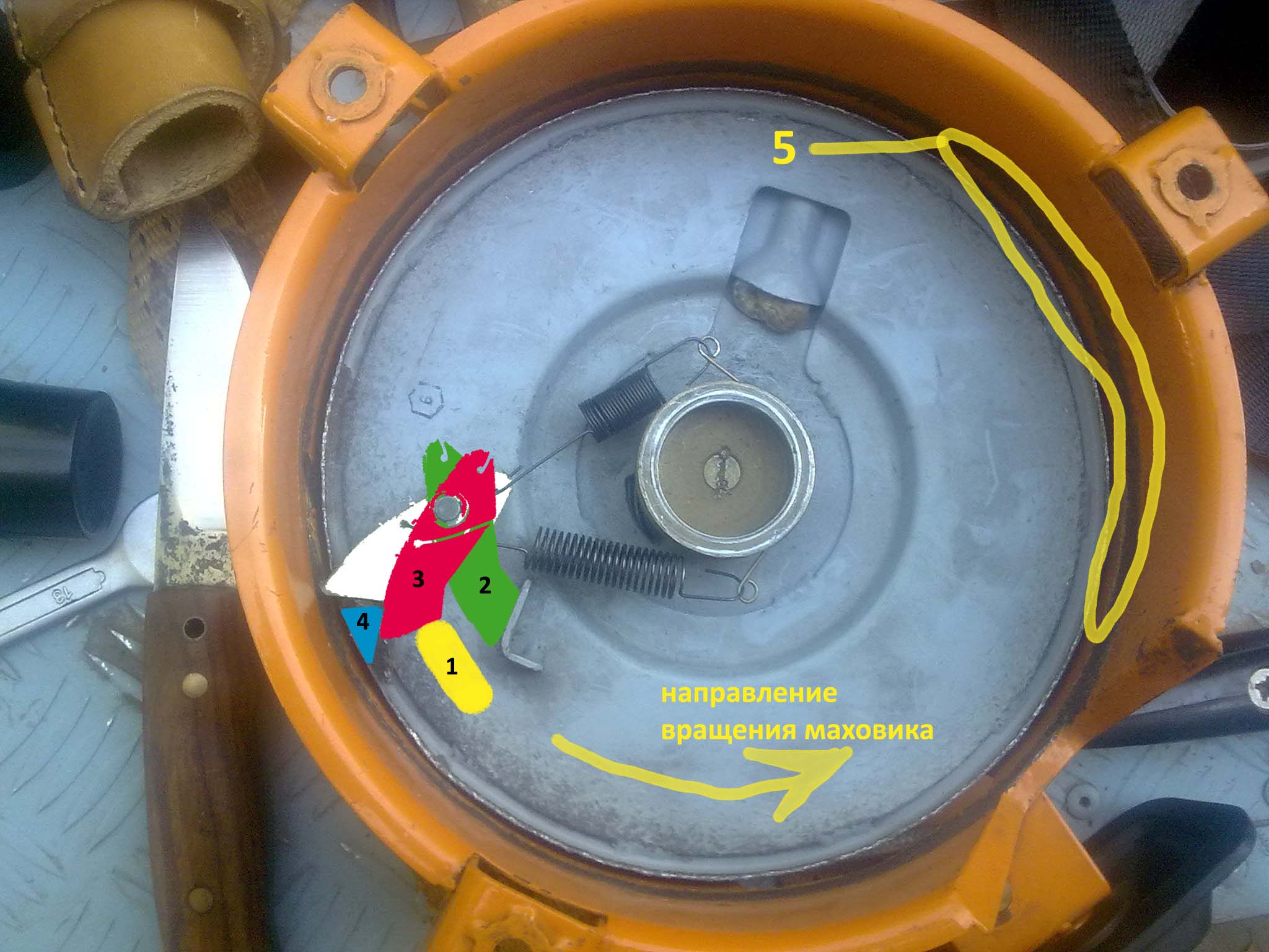

Собран правильно, но нет важных деталей...
Смотрим с начало фотку...
1 - "рог" маховика, с которым входит в зацепление собачка стартёра...
2 и 3 - две крайние позиции собачки стартёра!!! та позиция что на оригинальном фото неверная
4 - та деталь которой нет!!! благодаря ей ограничивается ход собачки, также благодаря ей обеспечивается достаточный упор для вращения маховика... без неё и не работает как надо!!!
5 - след по всей окружности корпуса от собачки, потому что опять же не было детали 4...
В твоём случае маховик захватывал собачку и разматывал верёвку, в то время когда он должен был только спрятать собачку на своё место... Вот и вся логика работы стартёра...
Придётся как-то наварить недостающий упор (4), либо если тело шкива позволяет нарезать резьбу и болтик вкрутить... так что дерзай... или возможно купить/заказать новый шкив стартёра с недостающей упорной деталью... как то так... :a_g_a:

Еще на оригинальном фото в месте где должен быть упор (4), какое то тёмное место, может предыдущий владелец оторвал/спилил его, непонятно... :du_ma_et:

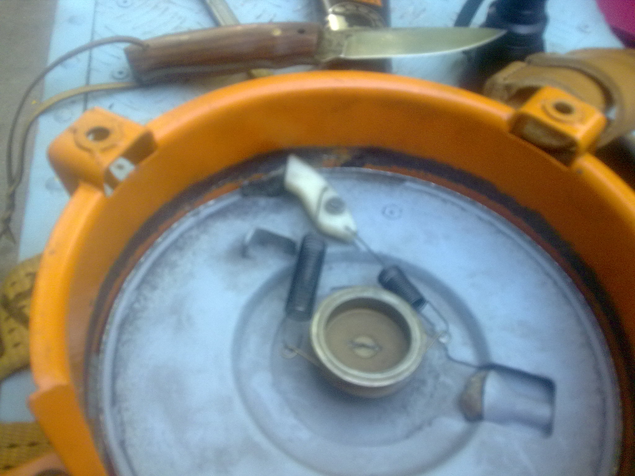

Михаил, по моему деталь №4 на месте (в смысле упор) видимо ракурс не удачный

Ну так если есть упор, вперёд переставляй собачку как я показал и дёргай заводи уже мотор :bra_vo: :hi_hi_hi:

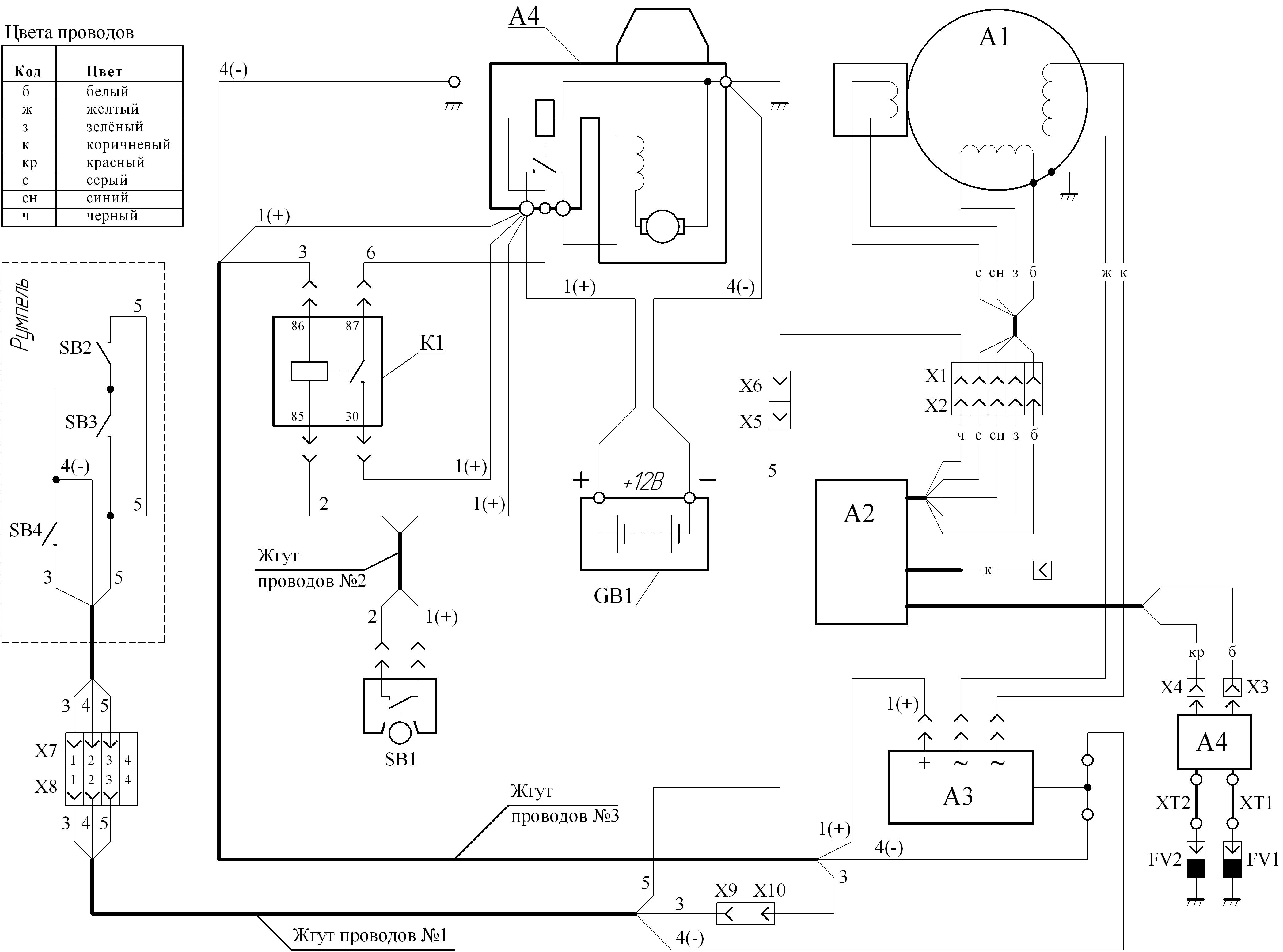

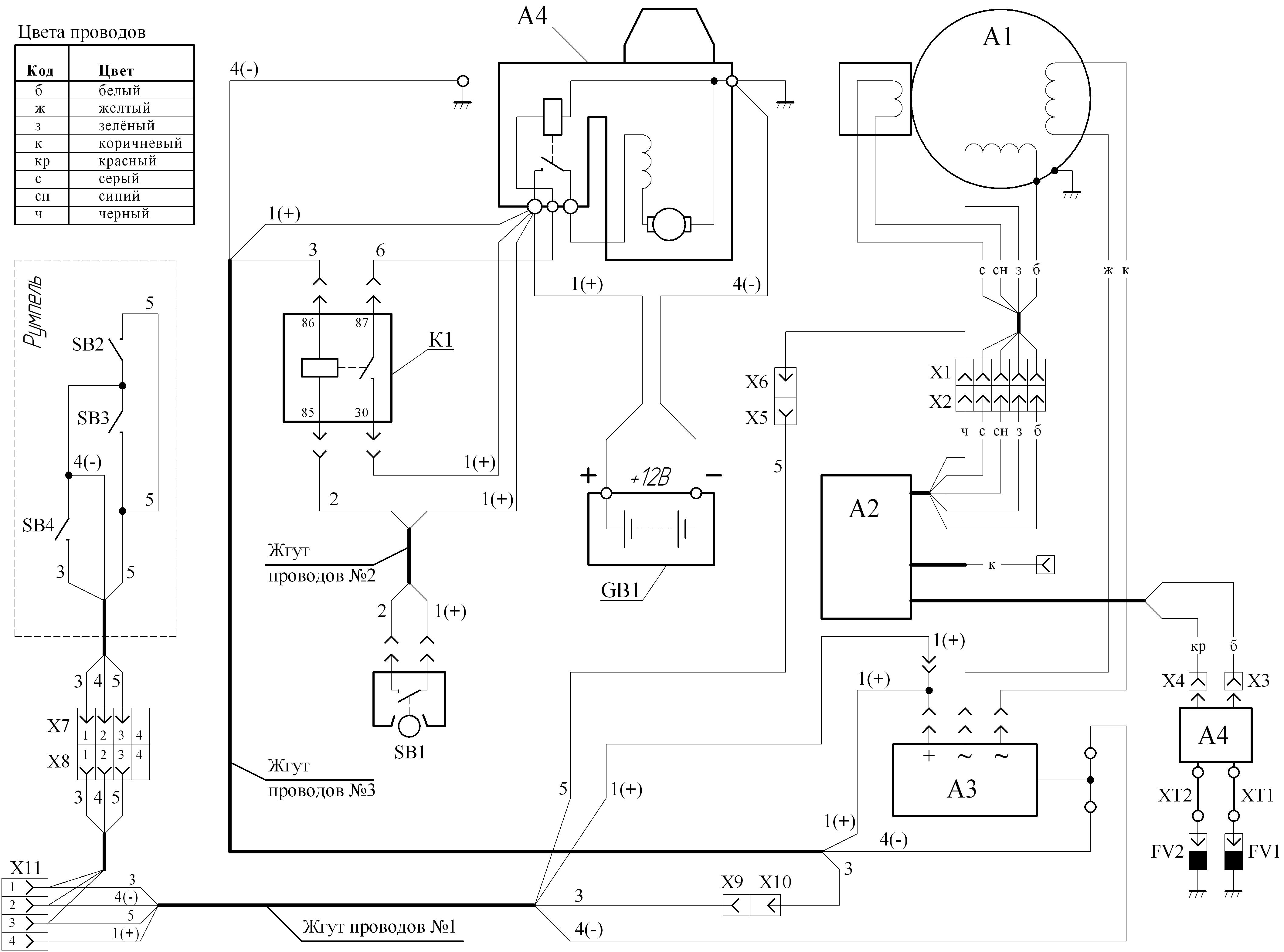

Для МИКа и для остальных тоже будет полезно...
Схема МС-40 старого и нового образца... разница между схемами только в "Жгуте проводов №1" (см. схему), в старых вариантах проводки не выводили на разъём +12В, в новых начали выводить... и в новых 2 разъёма отдельно сделали, один как и раньше идёт на румпель, а второй для дистанционного управления... ну думаю на схемах видно...
В схеме сохранены названия элементов, тоесть можно сверять по паспорту на мотор что такое А1 или А2 и т.д.
Кто увидит ошибку или несоответствие, ткните пальцем... :wink:
