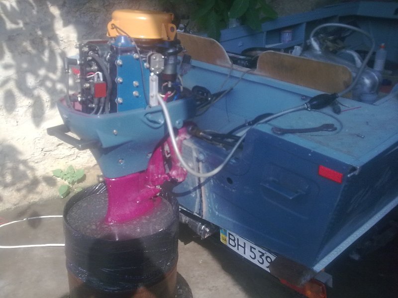

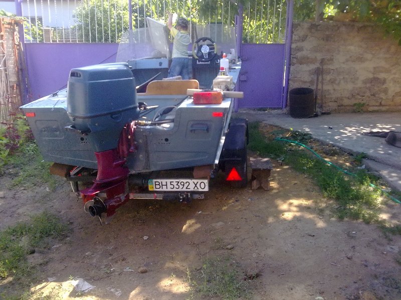

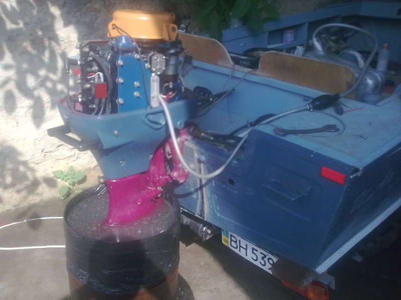

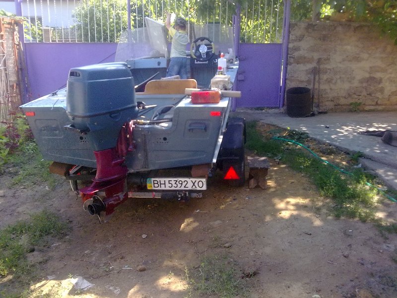

Первая радость.... наконец то ПОЖЕНИЛ!!!
подключил ДУ , оказывается машинка нужна не Тяни, а Толкай... но не беда, мы рождены в СССР, и нас этим не напугать.
в спинке заднего "дивана" появился "элегантный" пропил... иначе башка не помещалась....
