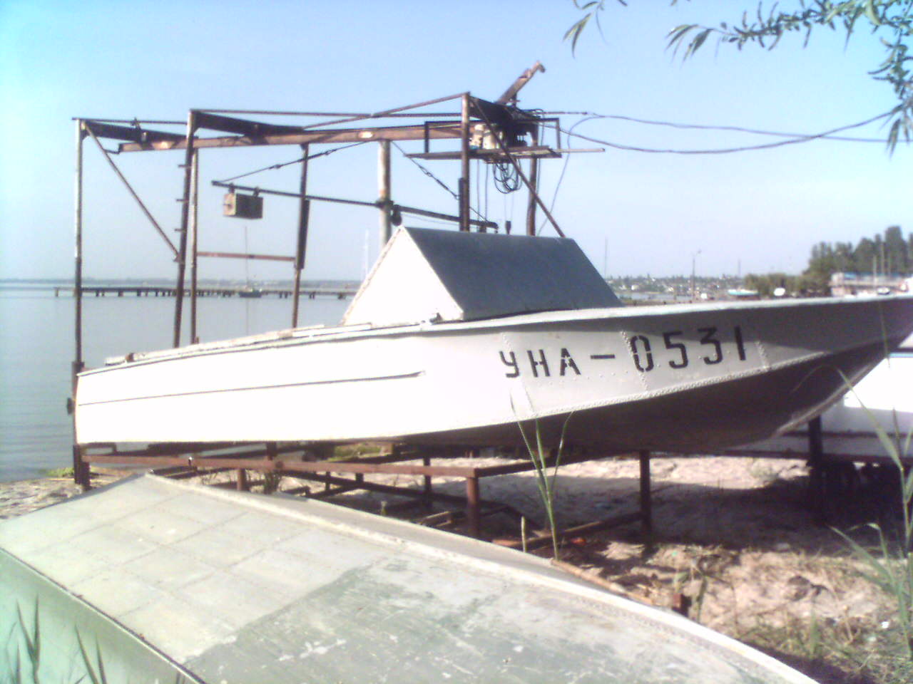

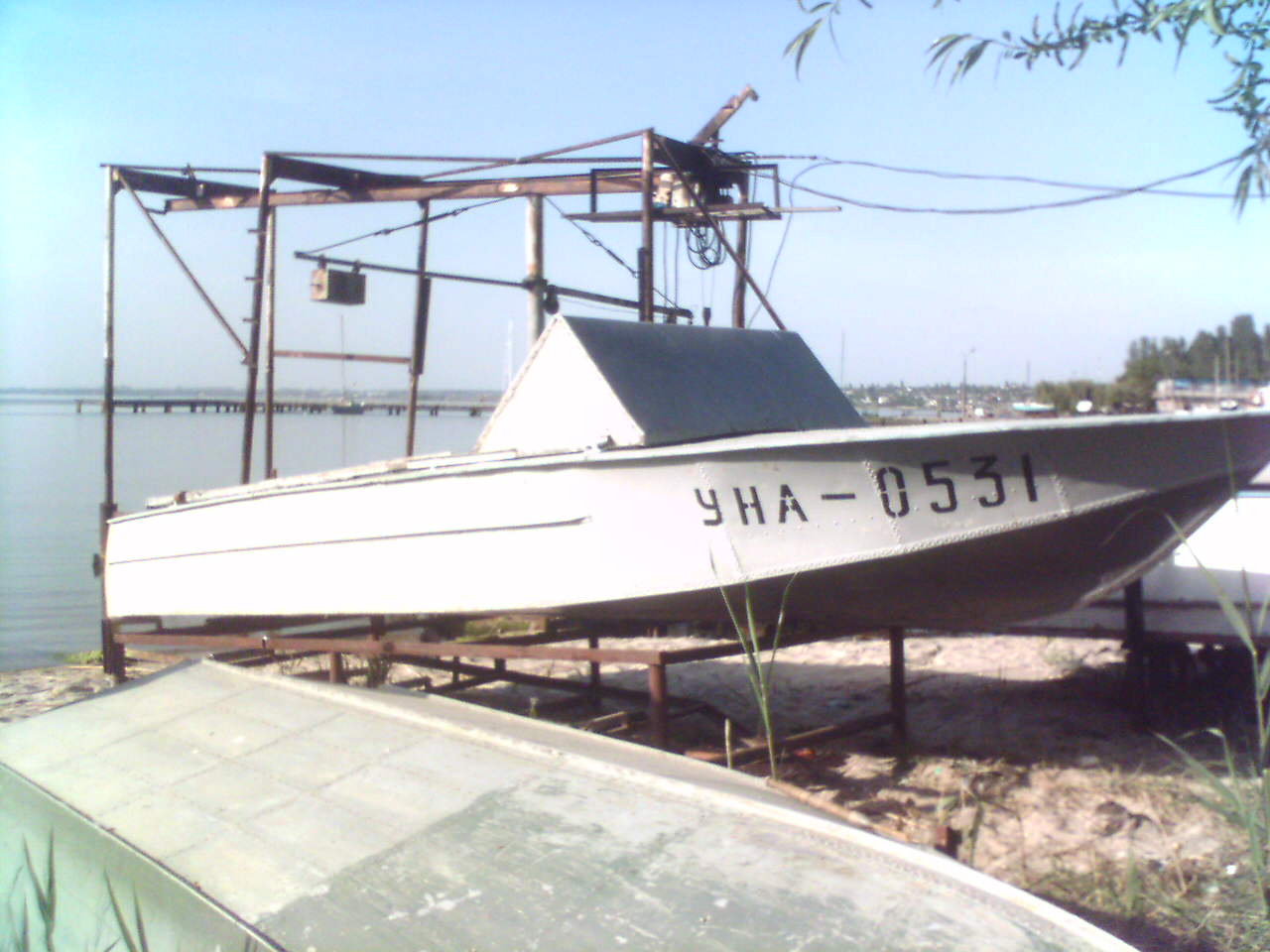

Вова сказал(а):
А что это за лодка на фото?
Это самодельная лодка образца аж 1969 года. Спроектирована моим другом Валерием Сидоренко в те далекие годы, построены около десятка штук. Моя и Валерия ходят до сих пор.
вова
15.06.2010
86
Он вроде под стационар. Было бы интересно почитать рассказ о нем на страницах форума. Достоинства, недостатки, походы. А чем он хуже Амура?
