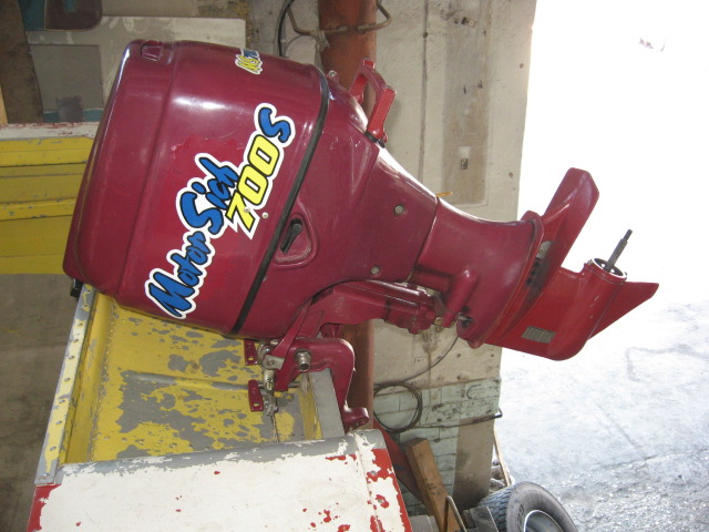

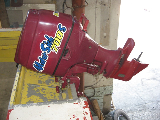

Dobermann, раз уж ты делаешь мотор со спортивным уклоном, готов погоняться :):
Готов! Натер сапог салом ;;))) !
А наклейку поцепить я поприкольней могу ;;)))

Дим, мы с Лёшей херсонским в отпуске по Днепровским плавням хотим полазить между Каховкой и Днепробугским лиманом. Сашу приглашали, да он что-то всё не решится. Ты бы как-то повлиял на него!
Салом для натирки редуктора обеспечим. Лишь бы помогло! :wink:
О наклейках. Как говорил Остап Ибрагимович, при современном уровне печатного дела там, на Западе...
