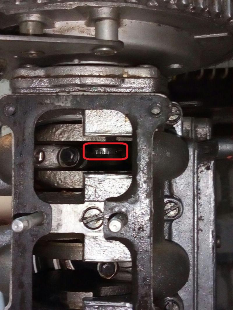

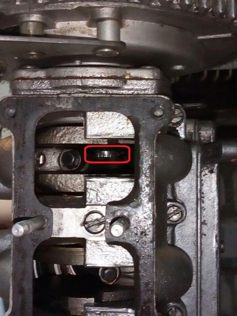

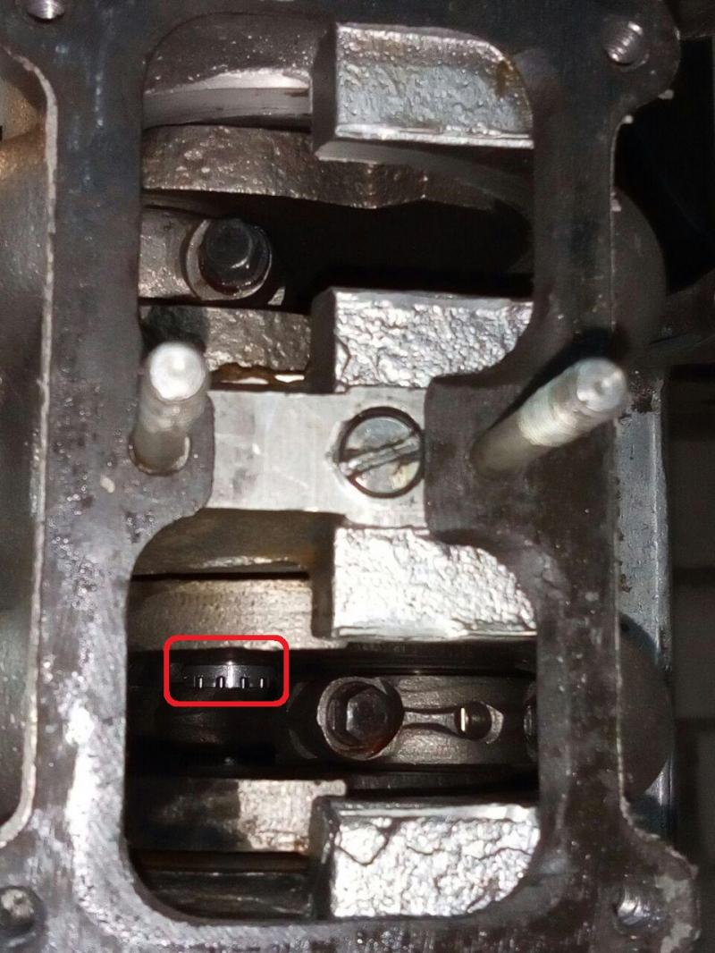

Voivano сказал(а):
Ветерок 8Э был на втулках, но с электронным зажиганием. Проверить это легко, сняв карбюратор и клапанную перегородку.
В общем, если выглядит примерно так, как на фото выделено красным - это ВГШ на игольчатых подшипниках. Фото под спойлером, чтоб не захламлять страницу. Как проверить - Владимир написал (собственно, цитата выше не для него, а для тех, кто захочет посмотреть), добавлю только, что возможно придётся чуть провернуть КВ за маховик, т.к. не во всех положениях хорошо видно.
Это виден сепаратор с иголками, он чуть шире (в данном ракурсе - выше) верхней головки шатуна. Если виден только палец без обоймы и иголок - значит ВГШ на втулках. Я по неопытности на первом моторчике пытался увидеть подшипник, все глаза проглядел. Верхняя головка была на втулках :lol:
  • 122,6 КБ Просмотры: 1 311
  • 111,9 КБ Просмотры: 1 336

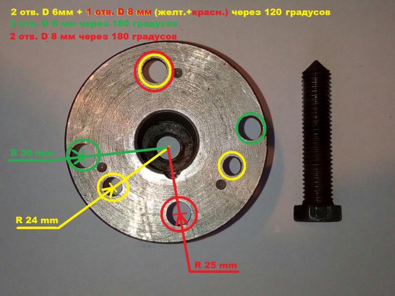

Толян 163 сказал(а):
Если кто наткнется на то где семник своими руками для маховика и скинет ссылку буду признателен. Оказывается их в магазинах не сыскать.
Вот в этой теме на мотолодке их товарное количество на любой вкус: http://forum.motolodka.ru/read.php?f=1& ... &t=1838842

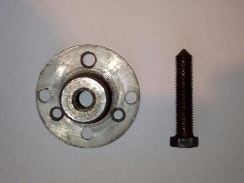

Видимо, Владимир из скромности её не привёл, его вариант там тоже имеется. Я использую съёмник, похожий на чертёж Толяныча, он и для маховика (3 отв. через 120°), и для крышки картера (2 отв. через 180°).
Евген40
16.10.2017
29
Калуга
Викинг-340 LS
Ветерок-8, Ветерок-8М, Ветерок-8Э

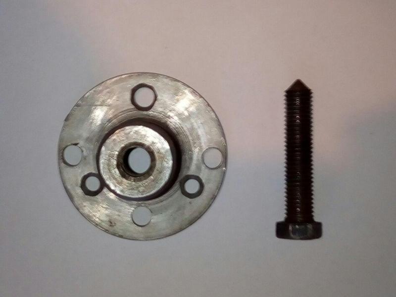

Евген40 сказал(а):
... Я использую съёмник, похожий на чертёж Толяныча, он и для маховика (3 отв. через 120°), и для крышки картера (2 отв. через 180°).
Немножко ошибся с количеством отверстий, 6 штук оказалось, раньше как-то внимания не обращал. Сделал фото съёмника для понимания их расположения, цветом обозначены соответствующие пары и тройка.
Желтые и жёлто-красное - для маховика (2 отв. D 6мм и 1 отв. D 8 мм через 120°).
Зелёные - для крышки картера (2 отв. D 8мм через 180°).
Красное и жёлто-красное - не знаю, для чего эта пара (2 отв. D 8мм через 180°).
Из дополнительных моментов отмечу фрезеровку под шпонку, а также зенковку отверстий для маховика с верхней стороны (для использования штатных полупотайных винтиков). Центральный болт М12 с длиной резьбы 60 мм. Болты для снятия крышки картера М8 с длиной резьбы 70 мм (на фото отсутствуют).
Вид снизу:
Вид сверху:

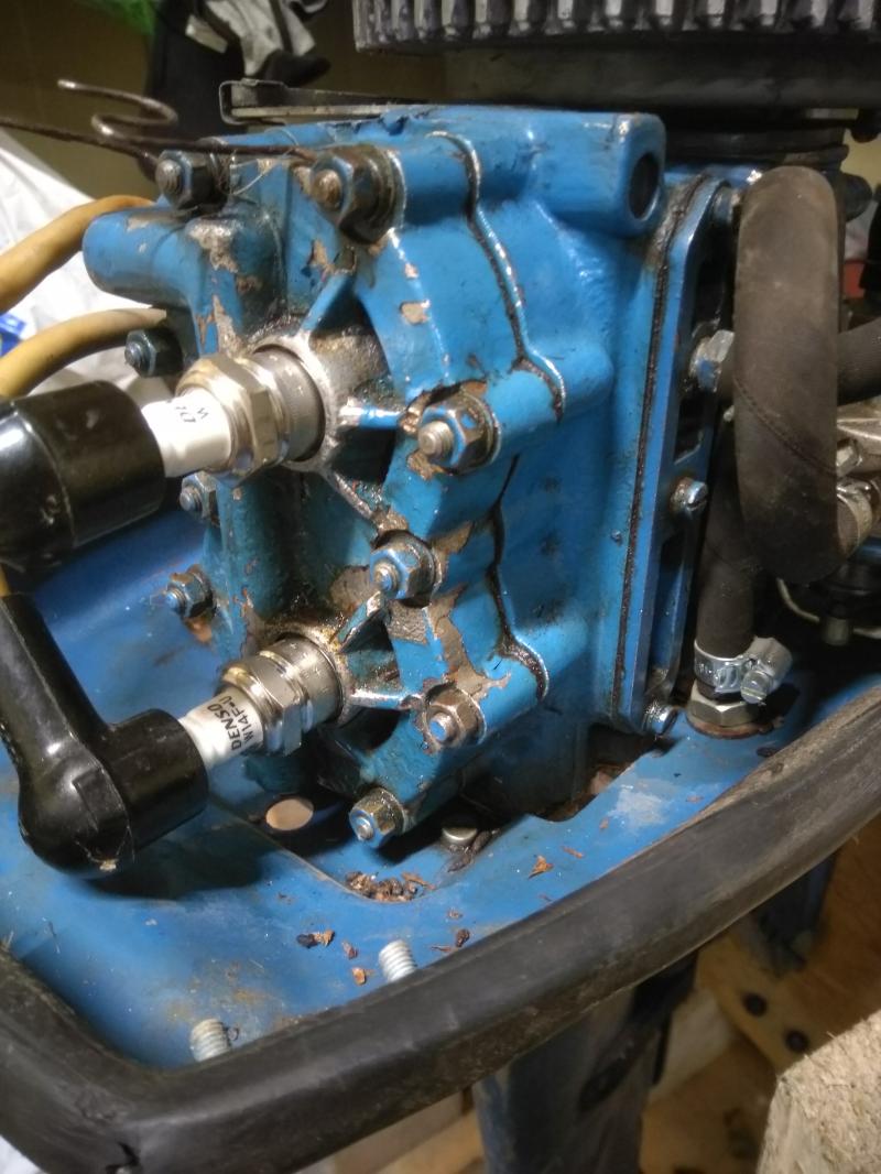

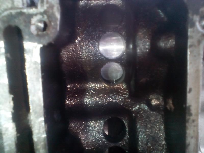

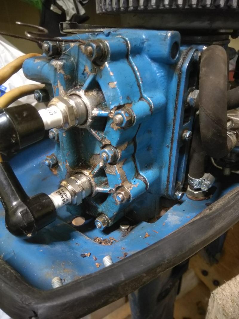

На всех работающих поршнях есть царапины. Проведи зубочисткой поперек. На вид ничего страшного, царапины вроде неглубокие.
Толян 163
02.11.2017
18
г Самара
Анатолий
пвх лодка Хантер 320
ветерок8
Зубочисткой слегка цепляется при прокручивании маховика чвакает значит колечки в норме

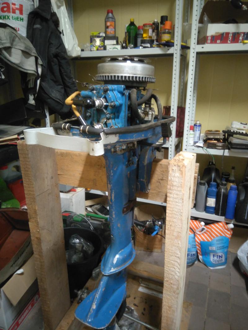

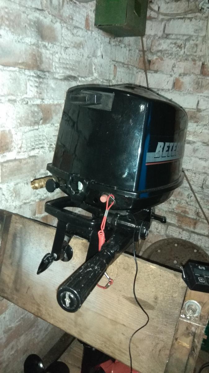

Приобрел вчера вот такой моторчик на авито за 5к. Для 1967 года (на шильде) вроде очень неплохой сохран. Присутствует даже колпак железный в родной краске, защелка и родной "нижний" стартер. Еще не запускал, т.к. уже минус на дворе у нас.
ФЛВ
27.06.2014
467
148
Леонид
Казанка-м
Ветерок8;12 Москва м
Да, моторчик мало хоженый, и шаловливые ручки не лазили внутрь. Если почитаешь форум и с головой обласкаешь его, будет верой и правдой служить долгие годы. Вложения небольшие нужны. Удачи!

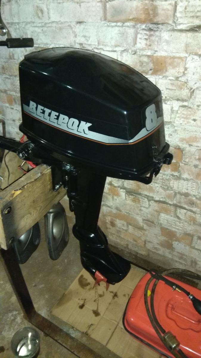

Norfy
01.11.2017
24
Астрахань
Романтика 2
Ветерок 8

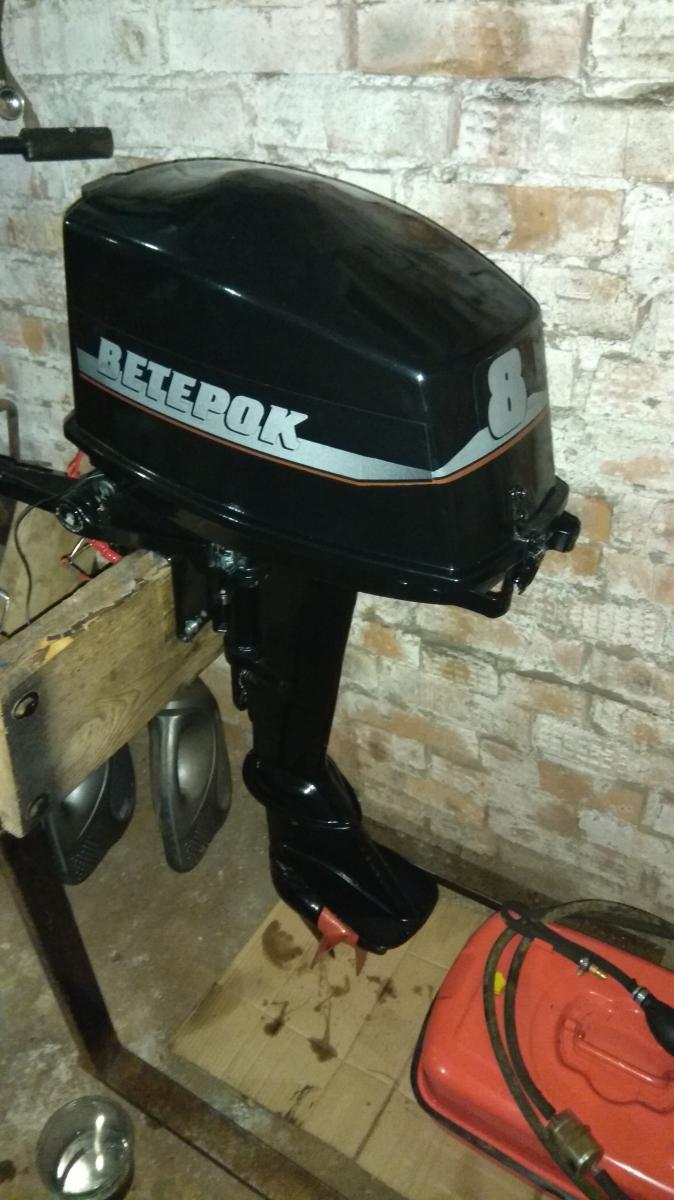

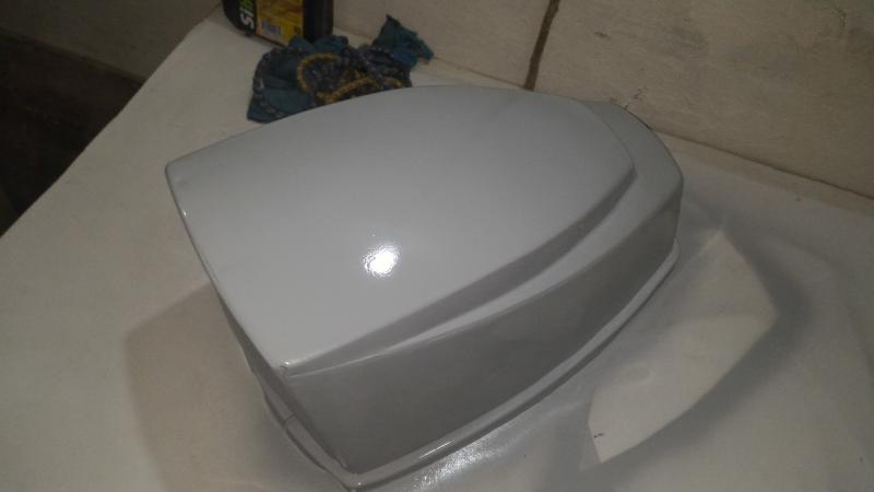

Привожу в порядок потихоньку.

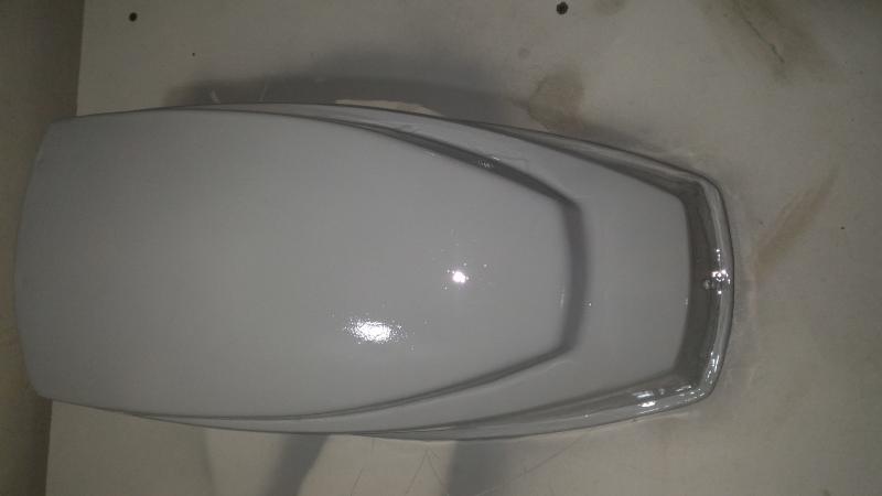

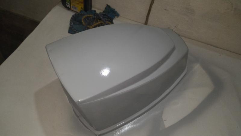

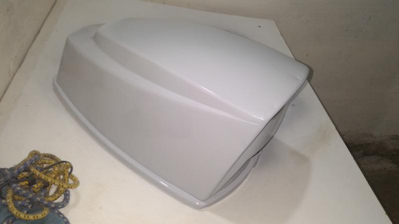

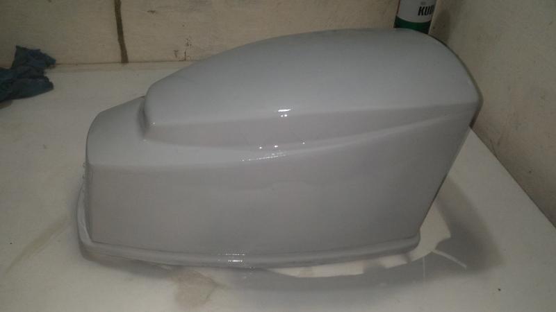

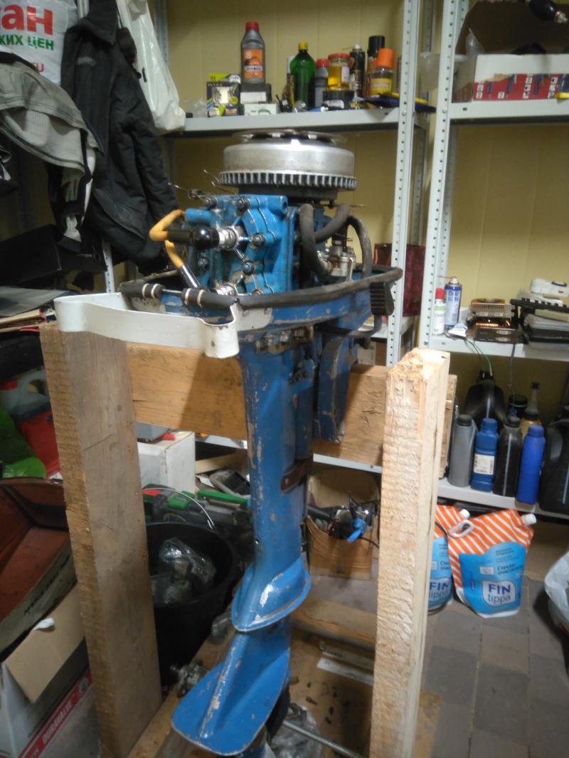

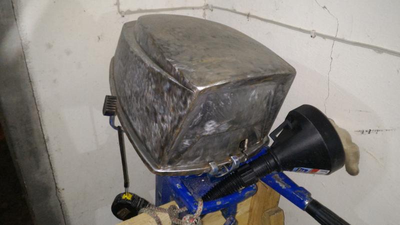

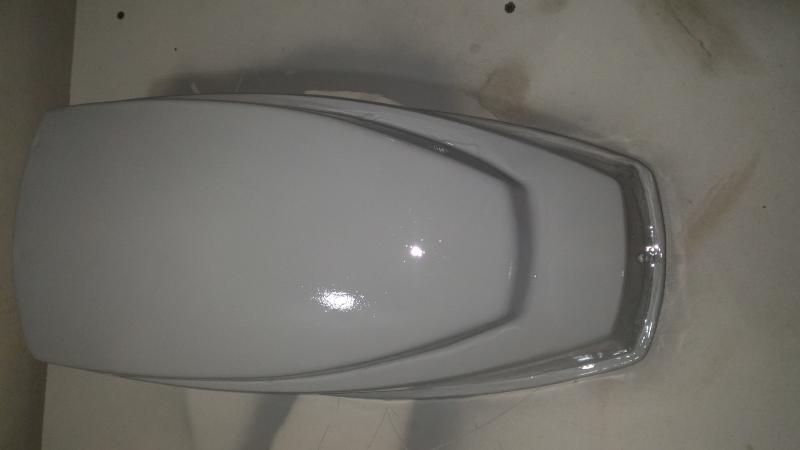

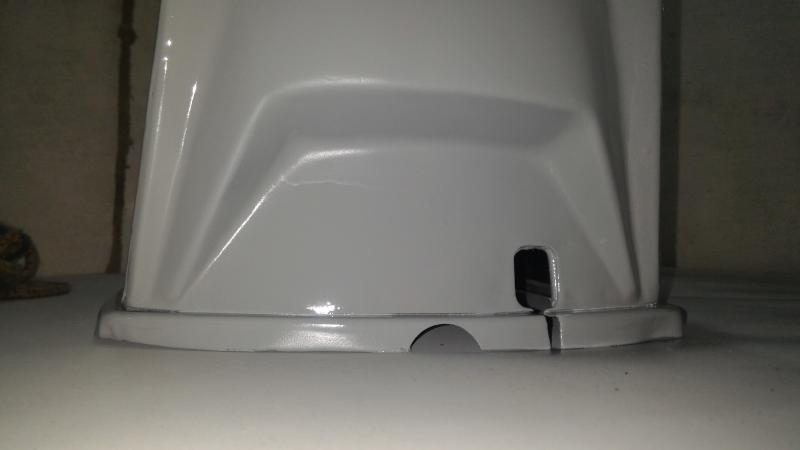

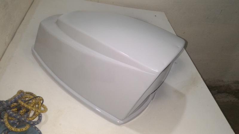

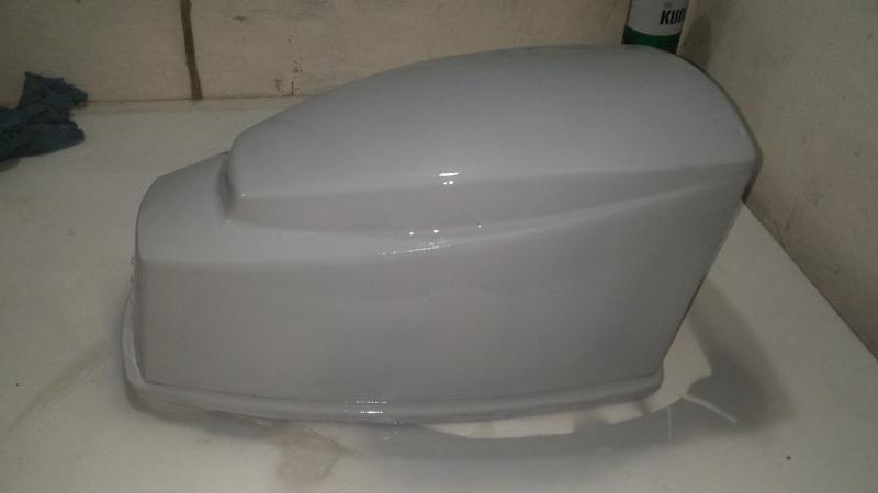

Вот такой мне наверное и нужен был колпак.Нового образца колпаки на него не вставали ( поддон короткий). Пришлось покупать б/у поддон и новый пластиковый колпак.
И еще хочу поинтересоваться. У меня Ветерок-8 фиг знает какого года. Хочу выяснить хоть примерно дату производства. Когда восстанавливал его выяснилось, что в редукторе стоят прямозубые шестерни, поддон под колпак короткий и АКП каплевидной формы. Кто может прояснить временной промежуток выпуска такого мотора? Я так предпологаю где то до 1970г.

Разбирал я Ветер-12 1969 года, обтекатель был железный, но по форме уже как пластиковый. Весь мотор, включая голову, был покрашен в коричневый какашечный цвет, а колпак светло-серый. Топливный штуцер не спереди на поддоне, а внизу под бензонасосом. Редуктор, естественно, прямозубый.

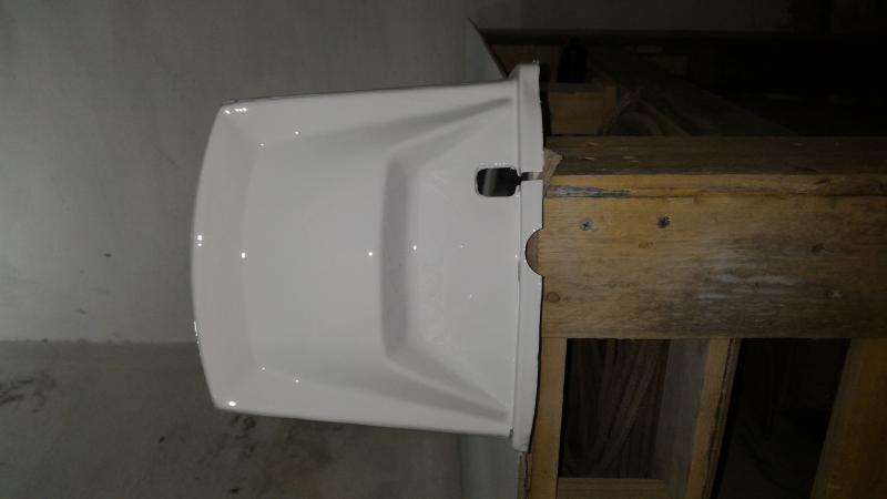

Вот так сейчас выглядит. И какой может быть год по румпелю?
ЕМНИП, металлический колпак с удлинненым поддоном и прямозубые шестерни редуктора устанавливались примерно до 1972 года. Ещё к этому - 1) штуцер располагался на днище поддона, а не на передней стенке (вижу, что штуцер уже другой и перенесён, но возможно отверстие в старом поддоне есть возле бензонасоса); 2) стакан сальника гребного винта не имеет проточек по периметру, отличается уплотнение стакана - резиновое кольцо меньшего диаметра и расположено ближе к внешней части стакана; 3) форма рукоятки румпеля имеет утолщение к передней части (вроде на фото соответствует, точнее посмотреть не могу, т.к. мой мотор далеко). Если есть родной шильдик с номером, но без даты выпуска - ещё лучше, первая цифра номера соответствует последней цифре года выпуска, например "9" это 1969, 1979, 1989, 1999, а дальше фильтруй по конструктивным особенностям. Дата изготовления в явном виде есть на крышке поплавковой камеры карбюратора, но карбы очень часто меняют.
Форма АКП в данном случае не показатель - она была изменена с каплевидной на "угловатую" только на 8М, т.е. с января 1988 года, тогда же в ВГШ начали ставить игольчатые подшипники.
