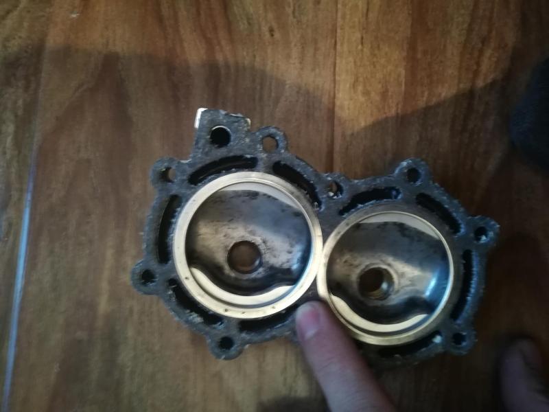

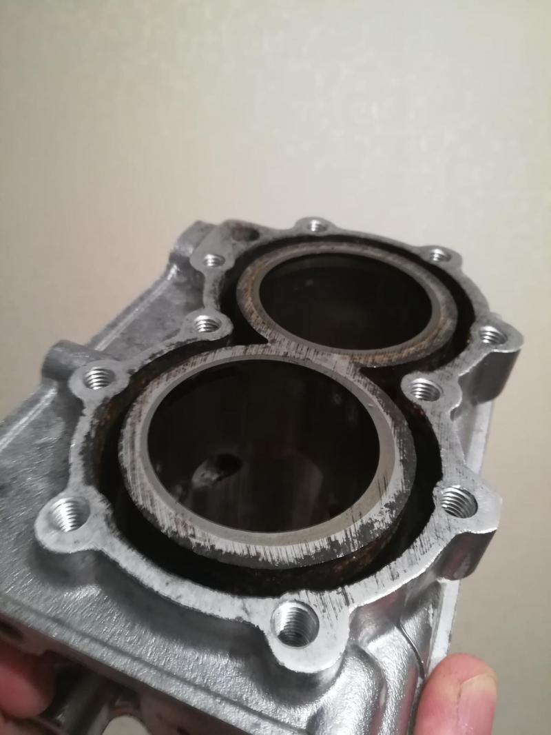

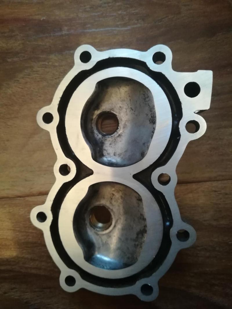

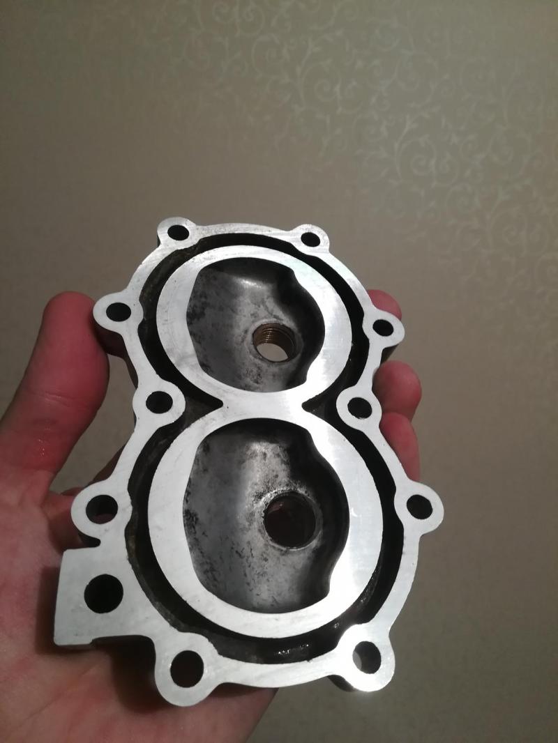

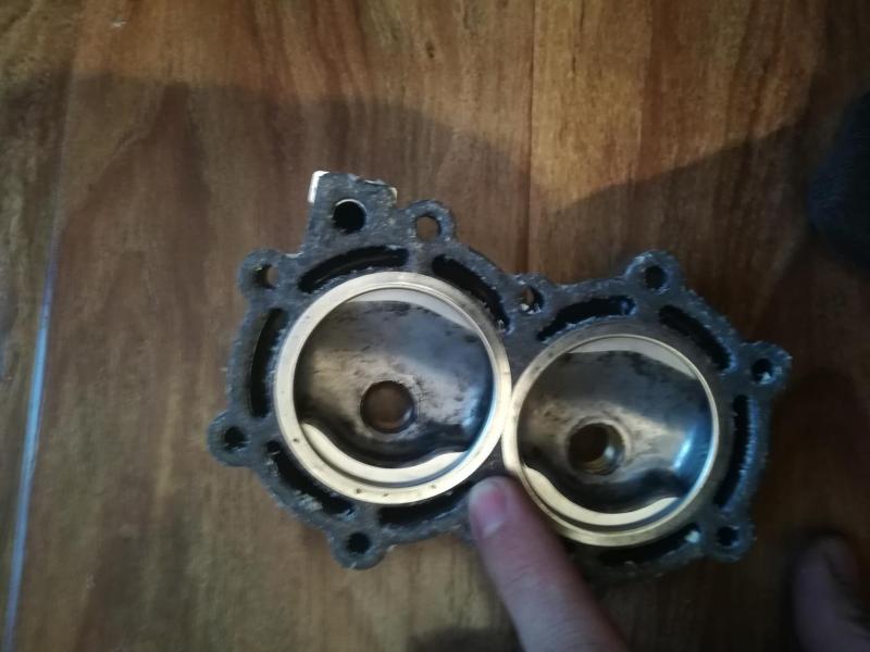

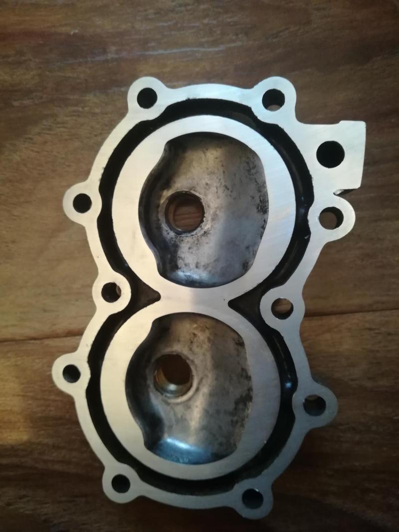

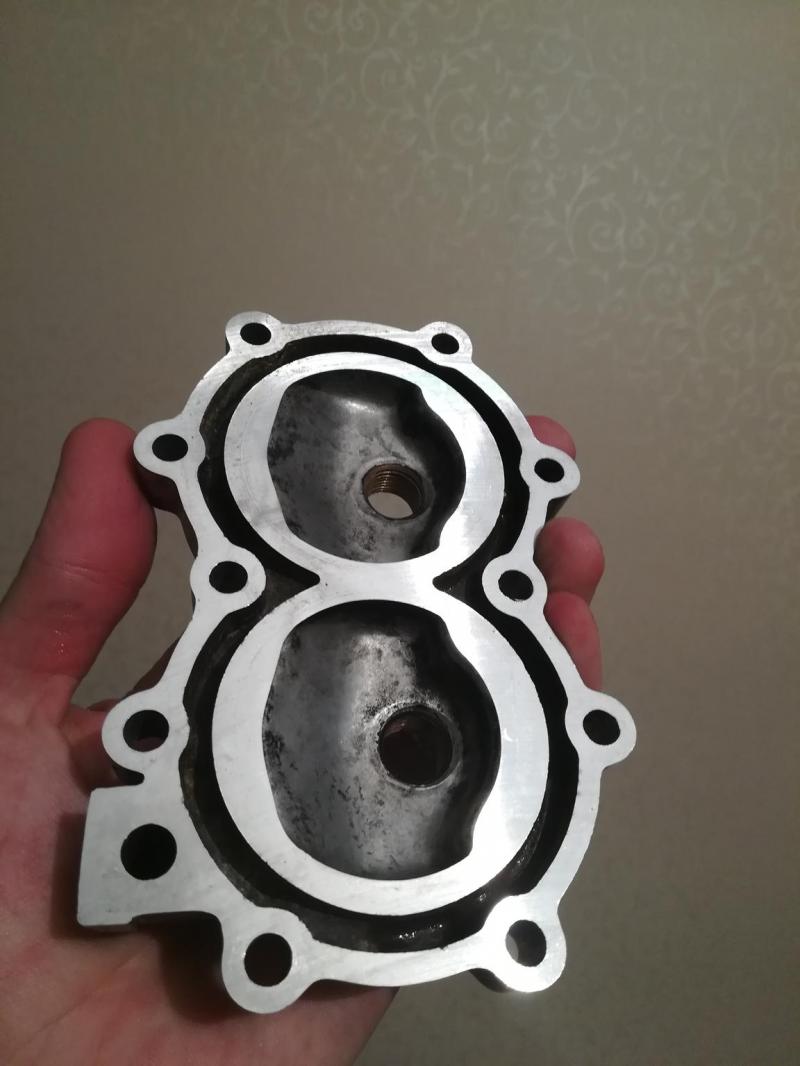

Здравствуйте! У меня ветерок 8м, подрезал головку, поставил новую прокладку головки. Сейчас шприцом залил масло в камеру сгорания. По нижний виток резьбы вошло 10см3 ровно. Получается объём общий 173см3 по паспорту делим на 2 получаем 86,5см3 и уже 86,5/10=8,65
Степень сжатия для мотора ветерок 8.65 это совсем много? И правильно ли я расчищал её?
80 бензина нету, есть только 92, начитавшись форумов подрезал головку на 1мм а степень сжатия вышла 8,65. Как думаете на сколько хватит мотора?

Что-то меня сомнения берут в результатах измерения. У мотора 8М почти нечего подрезать на головке, там бурт уже подрезан, если только до самой плоскости сточить. Я на нескольких моторах делал, получался объем камеры около 12,5. Возможно до тебя блок уже подрезали снизу, например. По информации в сети, ничего особо страшного не будет, если постоянно не газовать в полную тапку, а так должен расход топлива упасть, на холостых (если поршневая нормальная) должен лучше работать. Покатаешься, нам расскажешь.

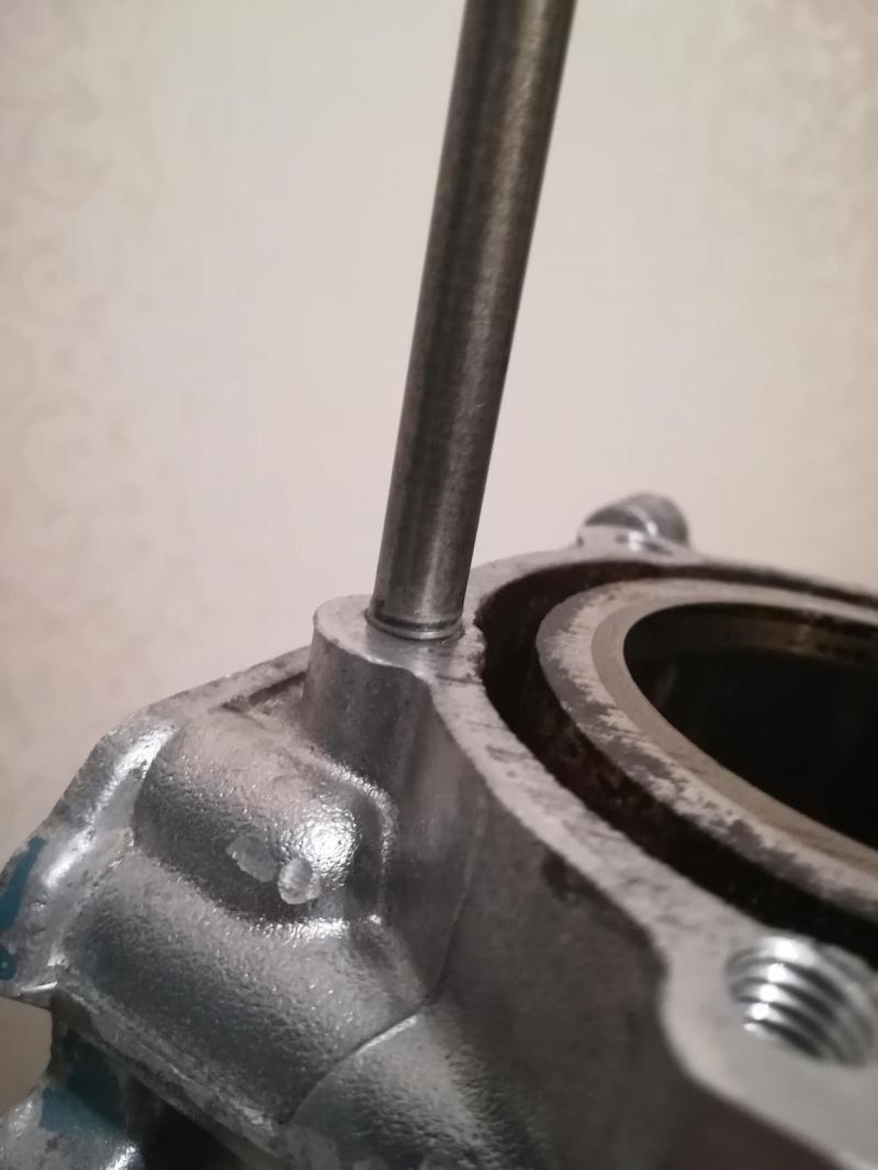

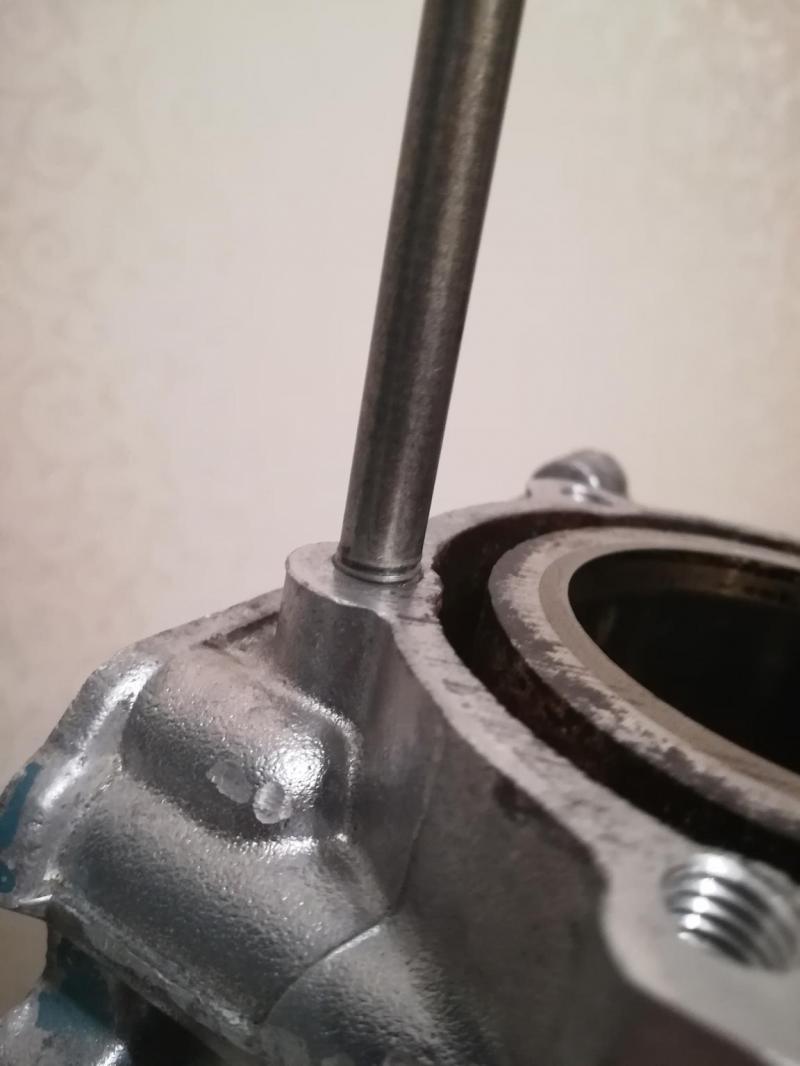

Поставил поршень в вмт, взял шприц, залил ровно 20мл масла 2т, залил масло в камеру сгорания по нижний виток. Осталось ровно 10 грамм. Слил масло.
Замерил расстояние от поршня до 1 витка резьбы свечи штангелем , получилось 16,2мм будьподбирать свечу наверное b4h или w14fu у них не выступает центральный электрод, если и она упереться подложу медное кольцо д14 от сливной пробки поддона авто.

Как-то сильно жестоко шлифанули головку :)

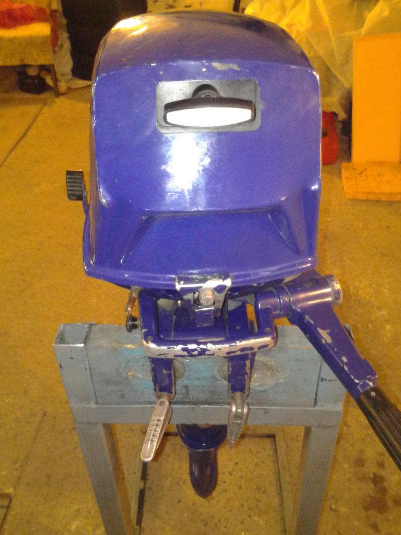

Мужики похоже после пескоструй потерял прямоугольную пластину которая стоит в подвеске между правой и левой опорами. Может быть дадите размеры?
kav75
16.01.2010
2 791
1 371
Томск (Северск)
Только вчера всё увез на покраску :)
Так бы снял размер, но кто-то обязательно должен помочь.

Ну что ни у когорты гараже или на балконе не стоит ветерка. Померяйте размеры пластины и отверстий плиз. Завтра ехать на производство, у самого мотор в покраске а завтра буду на производстве сделал бы пластину.
Voivano
5 200
2 521
Ачинск
Ракета РЛ-380
105х26х2. Межцентровое расстояние отверстий 90.

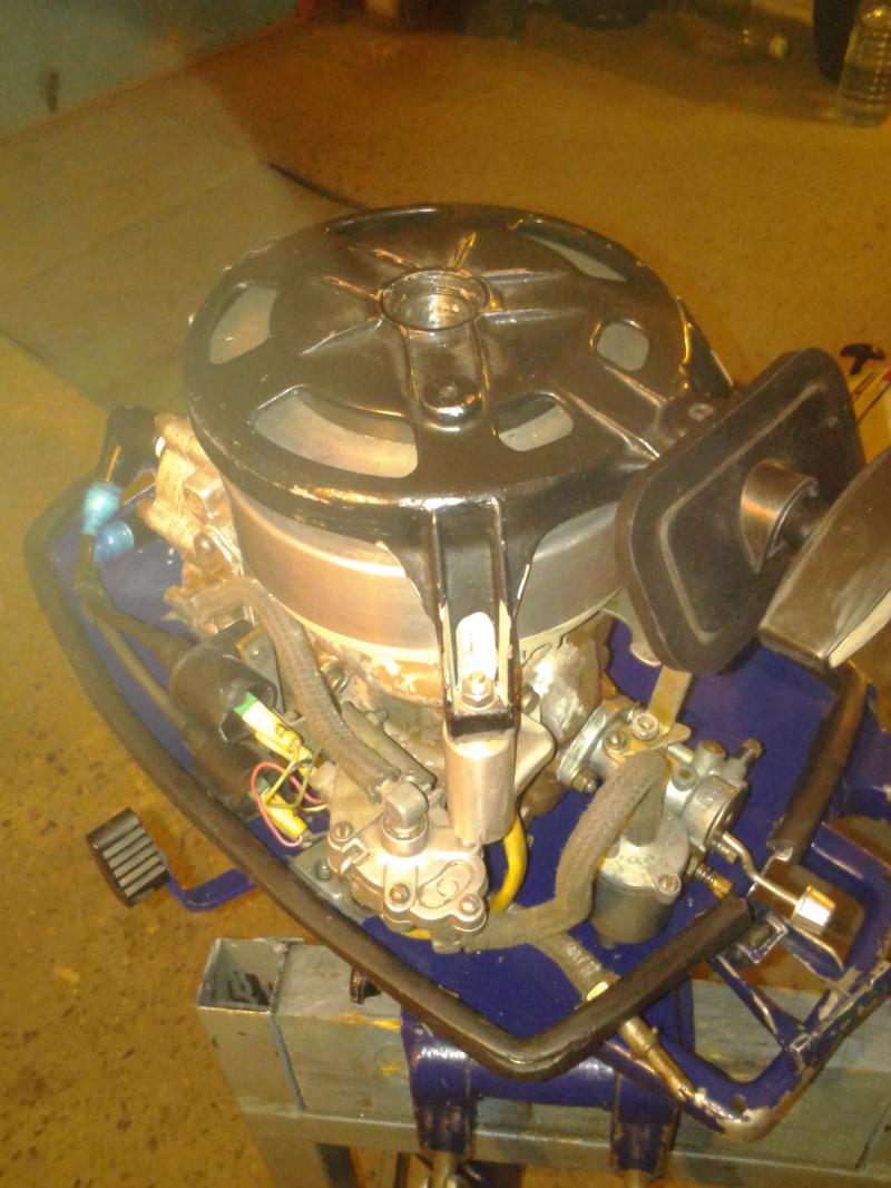

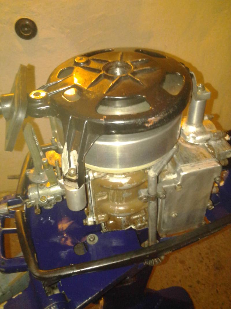

Появился у меня Ветерок 8 поменял на Москву 10 без колпака с корешем. Хочу попробовать никогда не было Ветерка. моторчик перебирался год назад. И вопрос такого характера установил кнопку стоп через диоды но провода присобачил к управляющим проводам что идут на катушки . Не чревато это чем то плохим ???? Мотор глушится хорошо.

Мой ветерок

Кнопка "стоп" так и подключается. не желательно ею пользоваться на высоких оборотах, может пробить тиристор или конденсатор. Ветерок хороший мотор, но мне больше нравится "Москва".. имхо.

К управляющим в смысле идущим на управляющий электрод тиристора? Такой вариант предпочтительней, так как там меньше напряжение, чем если коммутировать на "землю" те концы обмоток катушки, что идут на заряд конденсатора. Вот тут на седьмой картинке сверху есть эти два диода на кнопку "Стоп" - topic23140.html#p394061

Нет подключил именно к проводам что идут на ПОДВЕСНЫЕ КАТУШКИ или как их тлм.

Не очень хороший вариант - может и жахнуть, так как на "землю" коммутируете высокое напряжение, также тиристору от этого не слабо прилетает. По кнопке "Стоп" есть темка - topic6909.html

Та знаю я, просто лениво было маховик снимать. напряжение ради интереса по меряю на этих проводах но думаю что там вольта 2-4 не более. как на скутере.

У тебя не будет работать, просто искра будет даже лучше, так-как ты будешь, во время попытки заглушить мотор, шунтировать первичную обмотку диодом. Такие ставятся на многих зажиганиях. http://motorka.org/book/remont_vihr/715 ... vixre.html Рисунок №97

Там несколько сотен вольт. Будьте осторожны, иначе острые ощущения обеспечены!

Ради интереса завтра померю тестером, Имею образование по диплому радиотехник (по военной специальности ПРИБОРЫ И СИСТЕМЫ УПРАВЛЕНИЯ) Вы наверное путаете с ВЫСОКОВОЛЬТНЫМ проводом идущим на катушку. На скутере примерно такая система там замерял точно не помню но примерно было от 2 до 4 вольт , а вот бабина (выносная катушка преобразует уже этот импульс в высокое) Спорить не буду завтра измеряю (в споре рождается истина ) крутить буду дрелью обороты чуть меньше холостых 750-850 об.
