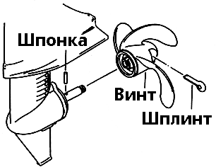

У меня помню отец постоянно вместо шпонки гвозди рубленные вставлял )) И что то часто они обрывались. Только вроде поставит, отплывёт несколько метров, мотор как заорёт - шпонку оборвало! И так несколько раз. Отчего у меня и сложилось такое впечатление об этих моторах.
По этому поводу тоже есть вопрос - а почему электрод и именно отожжённый? Неотожжённый крепкий очень будет?

А нахрена электроды отжигать, Он и так достаточно мягкий. В этом году всего два раза срезало. Один раз на 12 м, на мель налетел, второй на восьмерке тоже по песку проехался.

Осталось разобраться можно ли вместо шпонки винта использовать что то другое? Например болт с гайкой или еще что нибудь.
Я так понял изначально в вопросе имелась ввиду на самом деле не шпока, а шплинт, хотя и было указано слово "шпонка"?

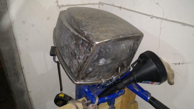

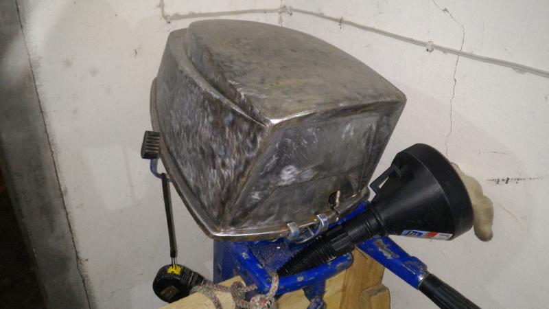

Зачистил колпак,буду грунтовать и красить.
Евген40
16.10.2017
29
Калуга
Викинг-340 LS
Ветерок-8, Ветерок-8М, Ветерок-8Э
Norfy, фото не очень информативные получились. Если судить по металлическому колпаку (кстати, он точно к поддону прилегает, не длиннее на пару сантиметров?), форме антикавитационной плиты, креплению бензонасоса и "колхозу" с катушками зажигания - моторчик весьма старый, годов 70-х. ВГШ скорее всего на втулках, а не на подшипниках, точнее вряд ли кто скажет без разборки.

В моём детстве 8Ветерок был такого-же цвета. У него ВГШ на втулках, но восьмёрки десятилетиями без проблем них ходят. Лей нормальное масло сколько положено и голову не грей. В этот мотор уже лазили, лучше испытать не уходя далеко от пристани. С годами согласен с Евгением.

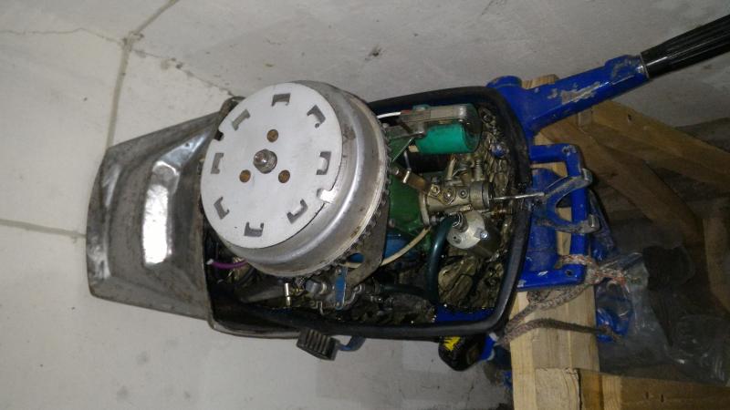

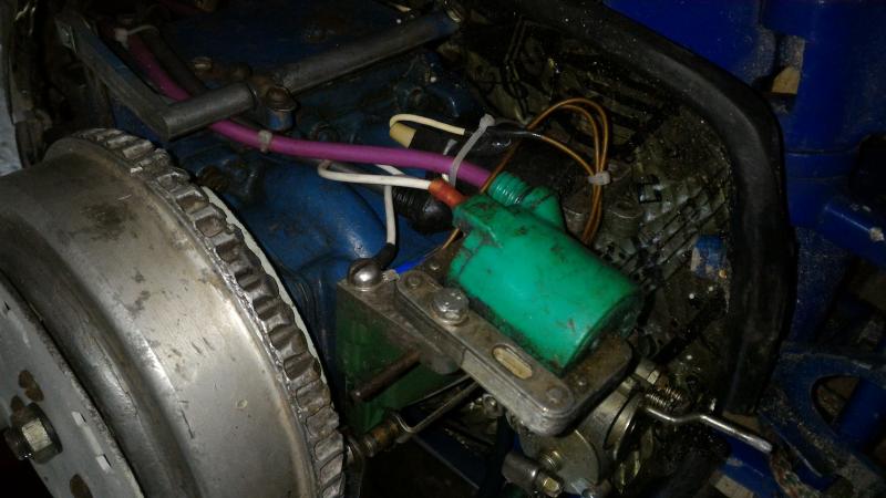

Я уже надоел наверное ? Как можно узнать какое стоит зажигание не снимая маховик. Читал где то что на электронное можно ставить катушки от мокика и вроде как работает беспроблемней. Если кто в курсе темы расскажите кто пробовал кто что знает пожалуйста.

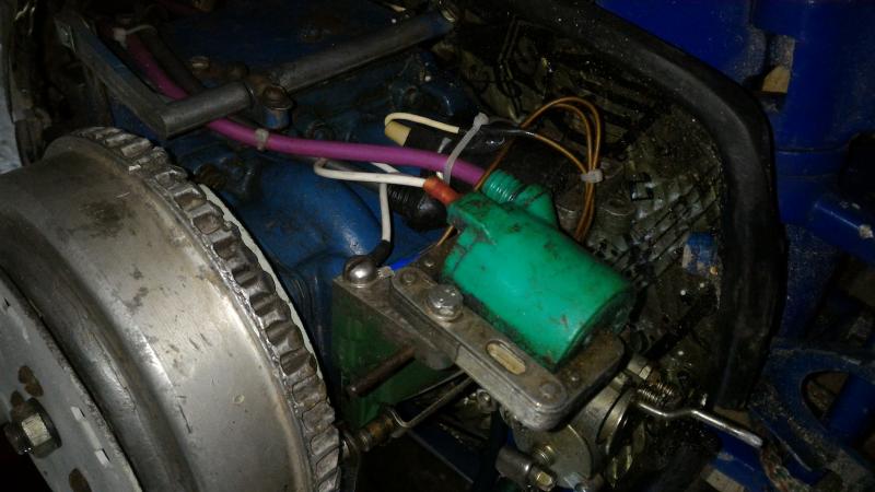

Сдается мне нашел с маховика снял шмурыгалку на зажигании обозначение МБЭ вроде это электронное осталось с катушками разобраться какие можно поставить и забыть

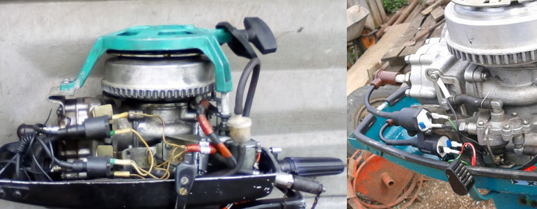

Насчет забыть - это как повезет :) Кто-то и на родных ездит годами, а у кого-то и импортные мрут. Ставят, например, от мопедов типа Honda DIO, примерно так:
Главное - ЭСЗ не должна быть у них в катушке (бывают такие), а идти отдельным блоком (как на Ветерке - отдельно). Кроме того ставят ТЛМ от Вихря, катушки с мопеда Карпаты и т.д. и т.п.
Вот кстати тема по этому поводу - topic413.html

Поделюсь немного своим опытом. С зажиганием - лучше перепаять, дело плевое затраты копеечные а пользы много я брал от сюда http://forum.motolodka.ru/read.php?f=1&i=1255095&t=1255095
Дальше, желательно вывод под кнопку глушения очень удобно получается. ТЛМки если работают то не трогай купи одну в запас а можешь не покупать накроется купишь вещь довольно распространеная по качеству не хуже всякого китайского барахла Ветерок имеет две незавитсимые системы зажигания даже если накроется одна вторая все равно довезет до берега. Замени высоковольтные провода на обычные с медным проводом внутри. Обязательно новые свечи, я брал бриск А11 цена вопроса в известной сети 50 руб штука обязательно зазор 0,6 - если поставишь больше будут пропуски.
Вот темка с моими мытарствами почитай в целом всЁ делается в гараже обычным инструментом если что пиши
http://forum.motorka.org/topic9939.html
Если будеш снимать двигатель обязательно переделать контрольку, как читай здесь http://www.forum.motolodka.ru/read.php?f=1&i=889940&t=889940

ну вот расстраиваите меня что он старый,скажите что и с какой стороны снять зафоткаю. Поподробнее.
