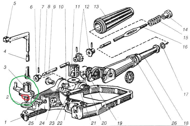

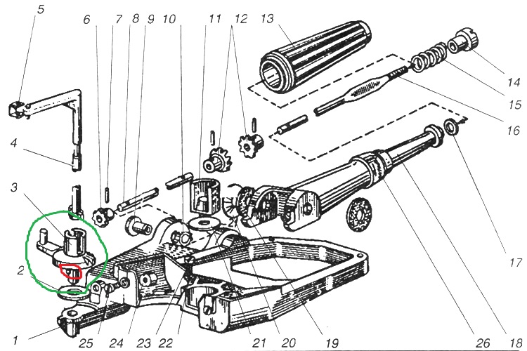

Шестерня, куда вставляется "кочерга" Самая последняя от румпеля, у нее снизу цилиндрический выступ, а некоторых два.

Я так понял Владимир имел ввиду эту шестерню (обозначено зеленым) и пимпочка(обозначена красным).
По мне так они не мешают, но Володе верю.

Если две пимпочки, то вторая не дает дать полный газ, наверно это для Ветерка 6 было ограничение. Я сначала не мог понять, почему магдино не поворачивается на максимальный угол, думал, что крышка неправильно стоит и фиксирующий винт упирается в кромку. Потом обнаружил, срубил... И мотор заработал как надо.

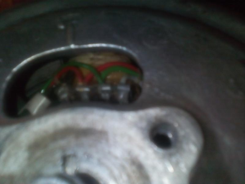

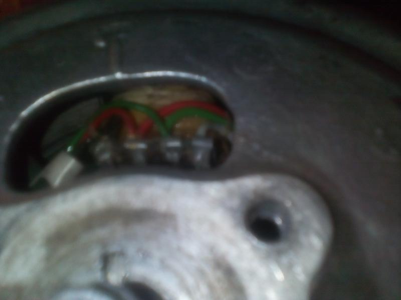

Чтобы посмотреть катушки под маховиком, для этого достаточно снять диск для шморгалки и через отверстие все прекрасно видно, заодно и состояние верхнего сальника, может он выбит и лежит сверху, или из под него газы пробивает, тогда все вокруг будет в мазуте.
Ветерок 8Э был на втулках, но с электронным зажиганием. Проверить это легко, сняв карбюратор и клапанную перегородку.

Владимир, согласен, но лишь частично. Правда, я сам немного не верно сформулировал, посмотреть на катушки было только частью плана ))) Ну увидит он, что зажигание электронное, а не переделанное кулачковое, и какой с этого прок? Что в нём стоИт - неизвестно, пока крышку зажигалки не снимет.
Насчёт проверки ВГШ через клапанную перегородку могу свой опыт рассказать: на первом моторчике пытался так посмотреть, но толком ничего не увидел, т.к. не представлял, как должны выглядеть игольчатые подшипники с сепаратором (кто ж знал, что они от привычных подшипников отличаются :) ). Это позже, когда подержал в руках то и другое понял, что перепутать их сложно. Хотел по-быстрому фото снизу в инете найти, чтобы не на пальцах объяснять - не нашёл. На переборке сейчас моторчик с ВГШ на подшипниках, постараюсь сфотографировать, если не забуду.

Где-то есть куча всяких фото как сделать съемник просто и быстро. Не вздумай сбивать маховик типа молотком или еще чем нибудь. Это алюминиевая кастрюля, она гнется :). Но по фото видно, что под маховиком чисто, Значит сальник нормальный. После снятия маховика, если маховик не цеплял за сердечники катушек, и нет следов снятия верхней крышки, то после замера компрессии, возможно, дальнейшая разборка не понадобится.

Андрей маркировка МБЭ стоит на крышке зажигания
Андрей-3-1
11.09.2016
2 553
1 234
Ну если в окна контактов не видно, то точно электронное )))

Толян 163 сказал(а):
Если кто наткнется на то где семник своими руками для маховика и скинет ссылку буду признателен. Оказывается их в магазинах не сыскать.
Для тех, кого в гугле забанили :) https://www.google.ru/search?q=съемник+маховика+ветерок&newwindow=1&client=opera&hs=gqp&tbm=isch&tbo=u&source=univ&sa=X&ved=0ahUKEwiGz8aTwL_XAhUM0xoKHZ6WBYYQsAQIJg&biw=1374&bih=927
Андрей-3-1 сказал(а):
Хотя судя по виду, зажигание контактное.
Где этот вид? :)
Voivano сказал(а):
Маховик с окошками - признак контактного зажигания. Окошки как бы для регулировки контактов и нужны. Но возможно есть варианты, не знаю.
Ты на мотолодке это напиши :)))
