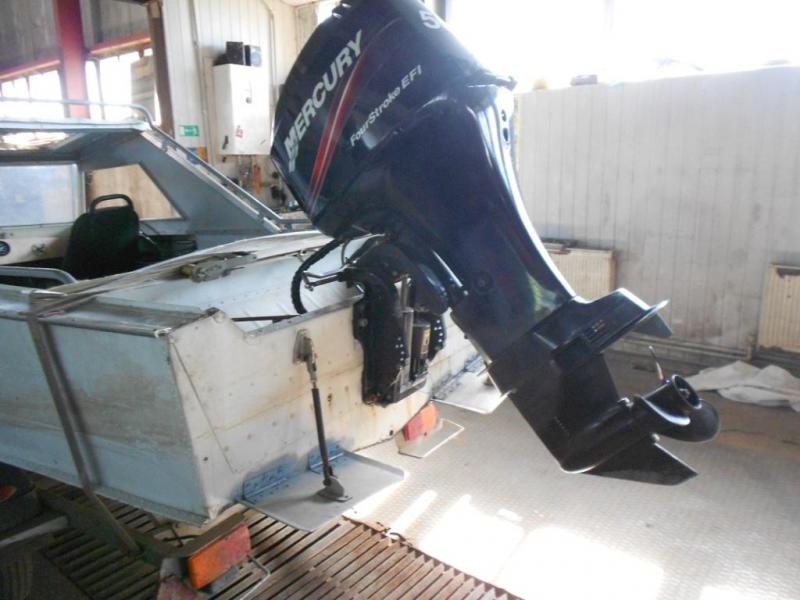

Лёш, может всё таки "плиты" помогают? :unknown:
Конечно помогают, для этого и ставили. Любим когда мотор правильно выставлен, и ни чего не мешает лодке идти.
11 358
5 015
Дак правильно это транец с наклоном(клином), а плиты это уже решение если нет выше обозначенного. Да и по цене дешевле клин поставить...
1 354
Правильно это когда двигатель стоит правильно. Тогда и скорость максимальна и экономия. С таким же успехом в место клина можно просто газ не давать, дельфина не будет, лодка будет идти легко и бензин сэкономишь.
Дак да! Купил себе 40 л.с. и ездишь в "пол тапки"... А на вёслах тогда, вааще экономно! Без обид! :lol:

Михаил.Я бы клин поставил небольшой 3.5 см за глаза хватит. У Лехи функцию клина выполняют плиты. Как то так.
